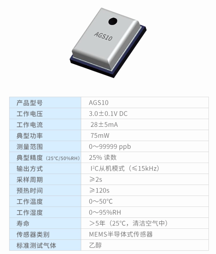

    • 有害气体传感器:TVOC气体传感器AGS10可以检测烟雾和酒精。

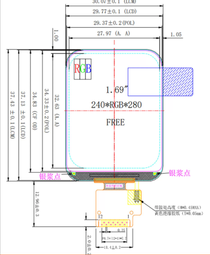

    • 显示模块:如果需要一个低功耗的屏幕,可以考虑使用OLED显示屏。它们体积小,可以显示高对比度的图像,并且非常省电。这里选用的是1.69寸TFT的屏。

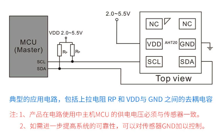

    1. 传感器部分:

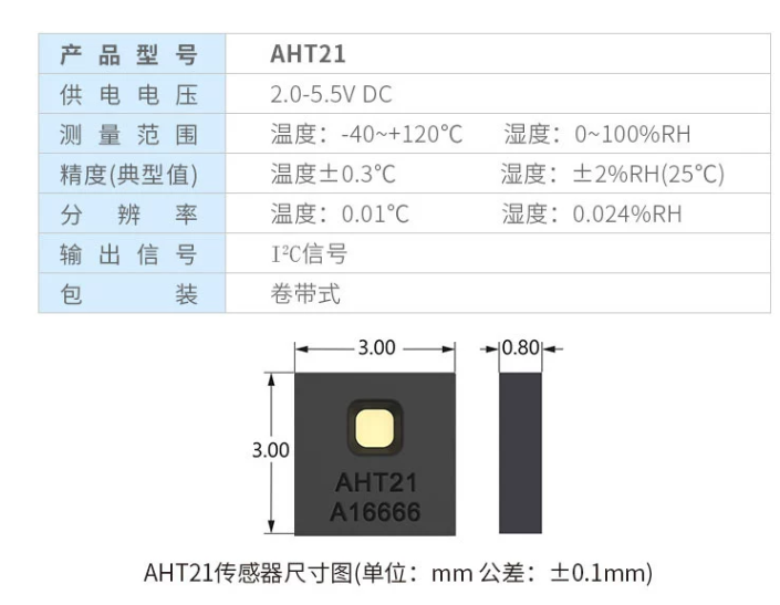

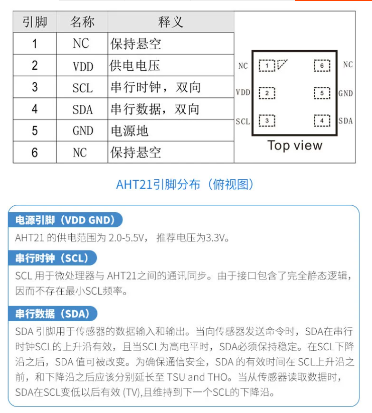

      • 温湿度传感器:选用AHT21,这种传感器能够准确测量温度和湿度,满足环境监测的需求。
      • 气压传感器:选择BMP183,这个传感器可以测量大气压和温度,为环境监测提供必要的数据。
      • 有害气体传感器:TVOC气体传感器AGS10用于检测烟雾和酒精等有害气体。

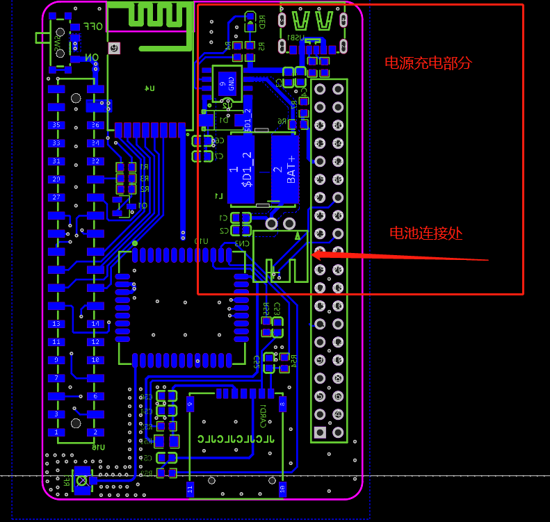

    4. 电池供电部分:
      • 梁山派手持环境监测仪使用可充电的锂电池供电,以确保长时间的使用。
    5. 外围电路:
      • 除了主要的功能模块,还需要设计相应的外围电路来支持这些模块的工作,电源管理电路、滤波电路、保护电路等。

      • AGS10是一款含有已校准数字信号输出的MEMS半导体智能TVOC气体传感器,使用专用的数字模块采集技术和气体感应传感技术,具有高的可靠性与卓越的长期稳定性。此款MEMS气体传感器,有低功耗高灵敏度、快速响应、高可靠性和稳定性、成本低、驱动电路简单等特点。它使用I2C数字输出信号,并内置高性能半导体硅基电阻式TVOC传感器。
      • 性能通信方式:
      • 奥松AHT21温湿度传感器和AHT10温湿度传感器在功能和性能上有所相似,但也有一些区别。AHT21是一款高精度、数字I2C信号输出的温湿度传感器,而AHT10也是一款数字信号输出的温湿度传感器,但其精度和性能可能与AHT21有所不同。
        AHT21具有体积小巧、微小的特点,大小仅为3*3mm,高度仅为0.8mm,非常适合用于各种不同的设备中。它不仅具有优秀的性能,而且在较宽的温度范围(-40℃~120℃)内具有良好的精度。此外,AHT21还具有I2C数字信号输出,方便与微控制器或其他设备进行通信。
        如果您需要替换AHT10传感器,并且需要使用数字I2C信号输出,那么AHT21可能是一个合适的选项。您可以使用AHT21来测量和监测温度和湿度,并将其连接到您的设备中进行数据传输和处理。

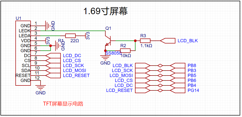

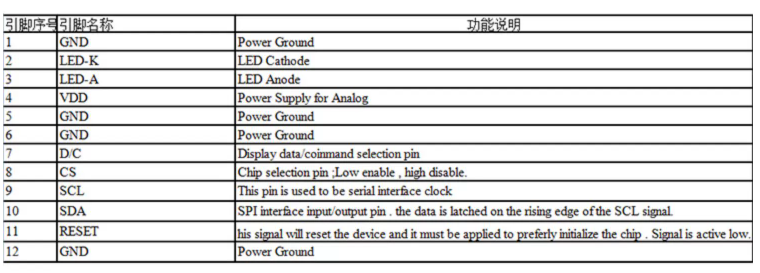

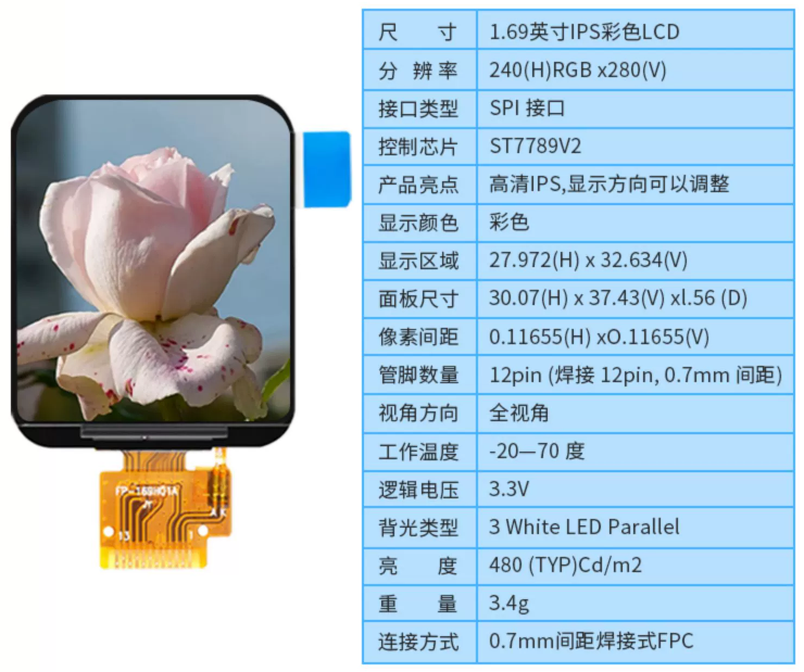

      • 电路TFT屏
        1.69寸TFT显示屏为彩色高清IPS LCD裸屏,分辨率为240x280,使用SPI接口进行通信,并配备了ST7789驱动。IPS技术提供了更广的视角,让用户可以从不同角度观看屏幕而不会出现颜色失真或图像偏移。
        SPI接口是一种常用的同步串行接口,它可以在微控制器和其他设备之间进行通信。ST7789是一种常见的TFT LCD控制器,它支持SPI接口,可以用于驱动1.69寸TFT显示屏。
      • 性能
      • 尺寸
      • 接口定义WF183:

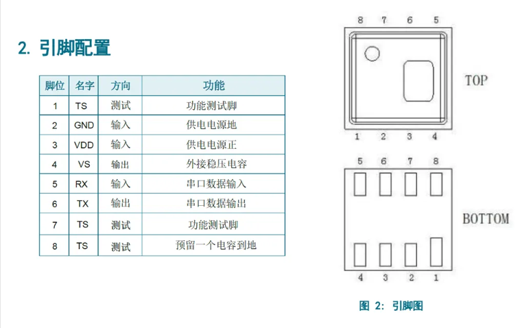

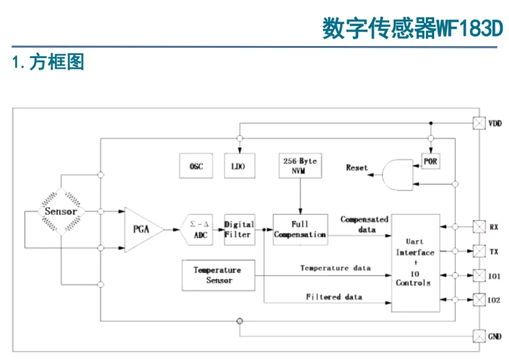

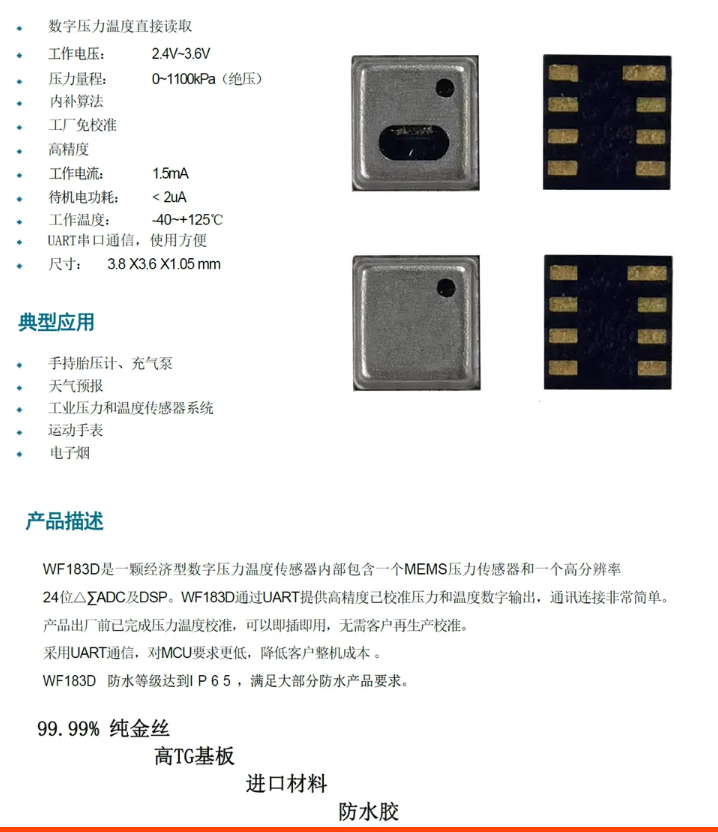

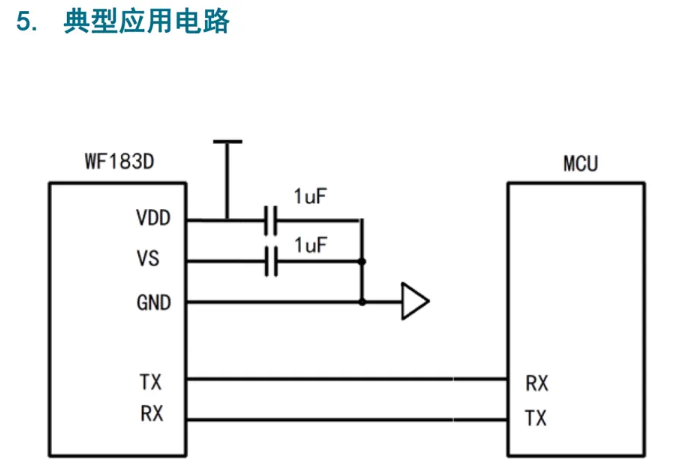

        WF183D是一款经济型数字压力温度传感器,它内部包含一个MEMS压力传感器和一个高分辨率24位△∑ ADC及DSP。这意味着它可以非常准确地测量压力和温度,并将这些数据转换为数字信号输出。
        通过UART接口,WF183D提供高精度已校准压力和温度数字输出,这使得通讯连接变得非常简单。UART是一种常见的串行通信协议,它可以在微控制器和其他设备之间进行通信。使用UART接口,您可以轻松地将WF183D与您的设备连接起来,并读取它的测量数据。
      • 性能
      • 框架

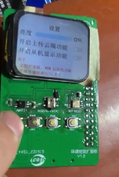

      • 电路实物显示效果
        原理图介绍
      • 传感器电路屏电路

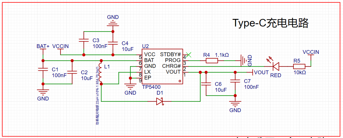

      • 充电电路

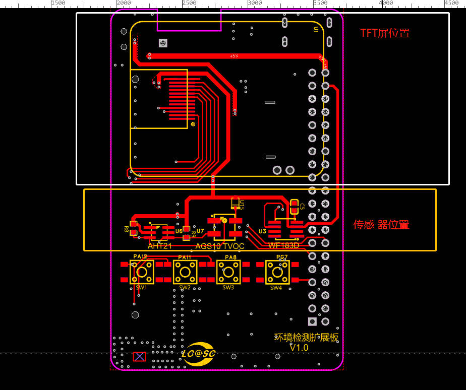

      • PCB布局图
      • 顶层
      • 底层
