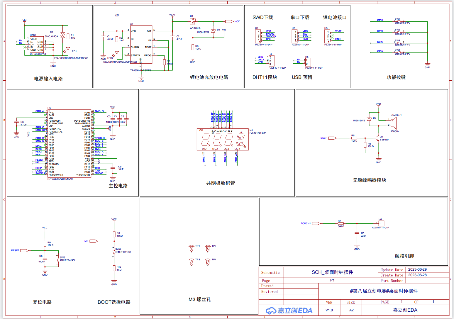

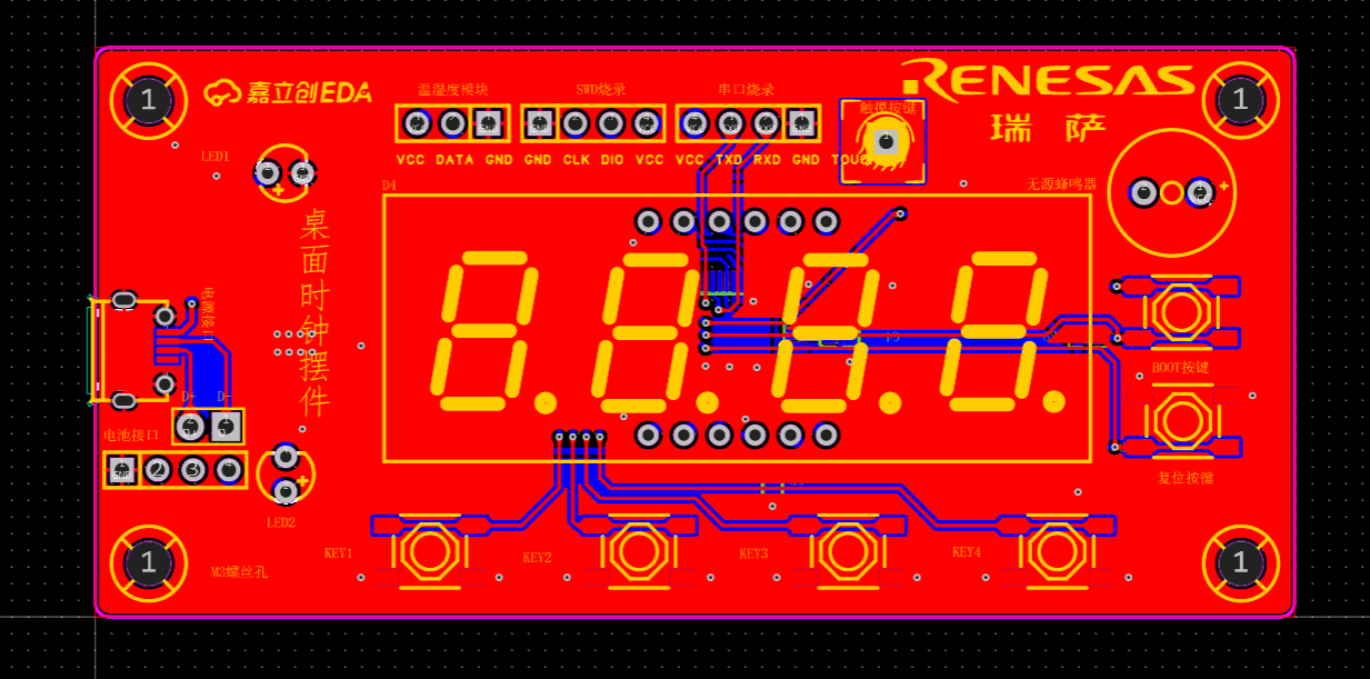

* 1、项目功能介绍
1、采用R7FA2E1A72DFL作为电子时钟的主控芯片
2、采用一个四位0.56寸共阴极数码管用来显示时间
3、通过DHT11温湿度传感器进行环境温度采集
4、采用四个按键进行时钟设置按键
5、引出一路复位按键、串口电路、SWD下载电路,方便下载调试
6、瑞萨芯片集成了触摸引脚,引出一路触摸引脚出来用来作为触摸按钮使用
7、通过无源蜂鸣器作为按键提示音
8、通过AO3401A+1N5819二极管组成电源切换电路
9、通过TP4056来给电池充电

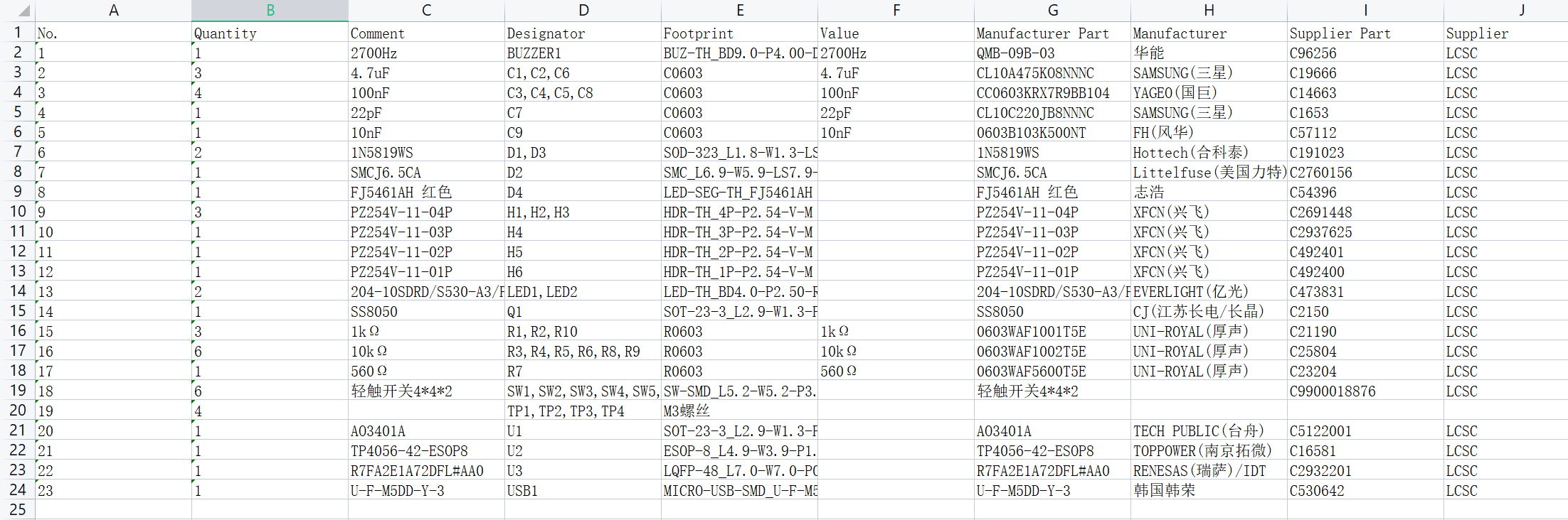

*6、BOM清单
ckUPing37rUgUU5mdw3ei67ml9J6b9HwQUXE3z8K.png请输入内容…
