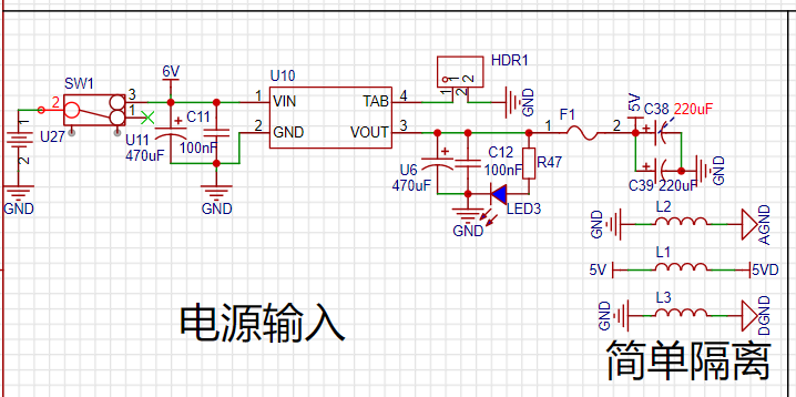

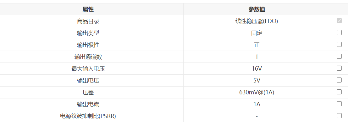

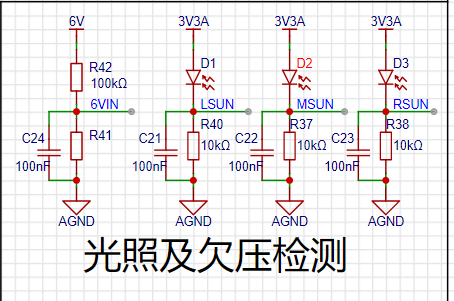

       本次设计兼具功能与成本的考虑,所以外观不是很美观,我把车屁股砍了(汗。。。故电池座半临空状态)。电源就地取材,公司产品常用两种电池6V与3.6V,有大量现货,舵机与N20电机刚好都能在6V电压下使用,而梁山派开发板需要5V电源,6V经过LDO降压即可满足,而且压差小,功耗也就小很多,这里就采用LM39100S-5.0这款LDO,这里说明一下LDO的使用是压差越小越好,这样在LDO上浪费的功耗就越小,当然压差不能小于芯片的最小压差(从图中可以看出是630mV的压差下就可以提供1A的电流,也就是可以为小车提供1A的电流,不包括舵机与N20电机),小车主要功耗MCU(一般小于250mA)、蓝牙模块(150mA)、CAN模块(50mA)、温湿度模块(50mA)、无线模块(100mA)、红外模块(100mA)等等,是完全满足使用的,由于小车添加了AD采样(电池电压与光寻迹),所以做了一个简单的磁珠隔离。
      LM39100S-5.0参数:

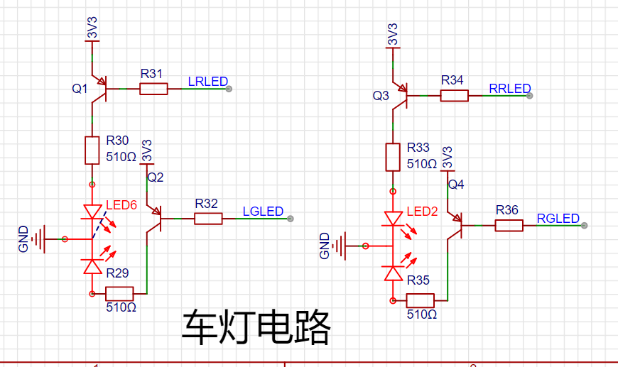

      2、车头两侧配置了三色灯,用于前进、左转、右转、后退等的指示

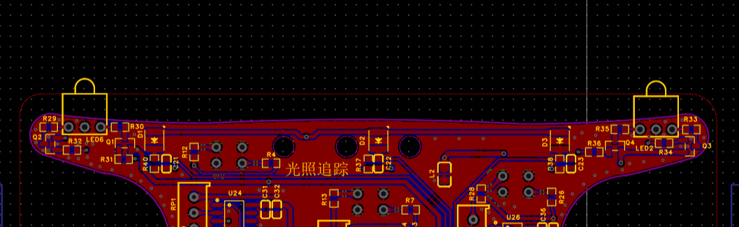

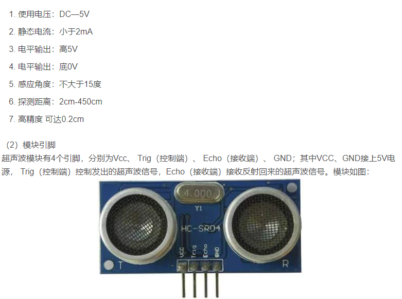

         3、车头中间放置了3个光敏采样,以及超声波模块与舵机

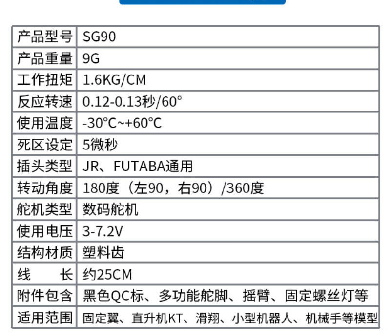

舵机实际使用只能左转180度,于是就调了下角度,实现左右180度功能

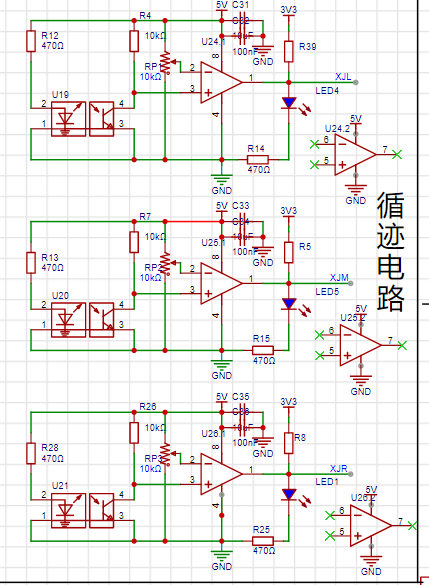

          4、红外寻迹
       小车底盘安3个红外光电收发传感器结合LM393双路电压比较器,用于识别地面的黑色导引线,实现小车循迹功能。
       LM393主要特性:
  工作温度范围:0°C -- +70°C
  SVHC(高度关注物质):No SVHC (18-Jun-2010)
  器件标号:393工作电源电压范围宽,单电源、双电源均可工作,单电源: 2~ 36V, 双电源:±1~±18V;
  消耗电流小,ICC=0.4mA;
  输入失调电压小,VIO=±2mV;
  共模输入电压范围宽, VIC=0~VCC-1.5V;
  输出与TTL,DTL,MOS,CMOS 等兼容;
  输出可以用开路集电极连接“或”门;
       也可以通过运放实现比较器的功能,但是相对来说,比较器的转换速度比运放快。
       原理图:

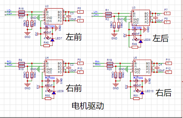

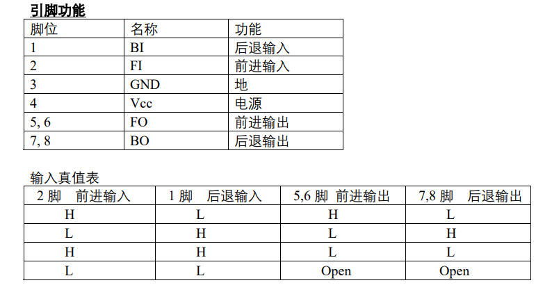

         5、独立电机驱动,通过MCU输出PWM信号控制RZ7889芯片驱动每个轮胎的运动。
       加了耦合电阻(减小放射)、下拉电阻(上电确定低电平状态放置误触发)以及储能电容(提供N20电机驱动能力),防止瞬间大电流拉低电池电压,滤波电容(电机之间,过滤高频干扰)
RZ7889 是一款 DC 双向马达驱动电路,它适用于玩具等类的电机驱动、自动阀门电机驱动、电磁门锁驱动等。它有两个逻辑输入端子用来控制电机前进、后退及制动。该电路具有良好的抗干扰性,微小的待机电流、低的输出内阻,同时,他还具有内置二极管能释放感性负载的反向冲击电流。
特点
*微小的待机电流,小于 2uA。
*工作电压范围宽 3.0V~15V..
*有紧急停止功能
*有过热保护功能
*有过流嵌流及短路保护功能
*封装外形为: SOP8

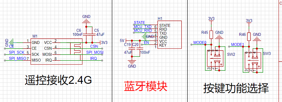

           6、使用蓝牙模块以及无线模块,可通过与手机互联使用APP远程操控小车以及无线遥控器控制小车,可通过按键切换各种模式

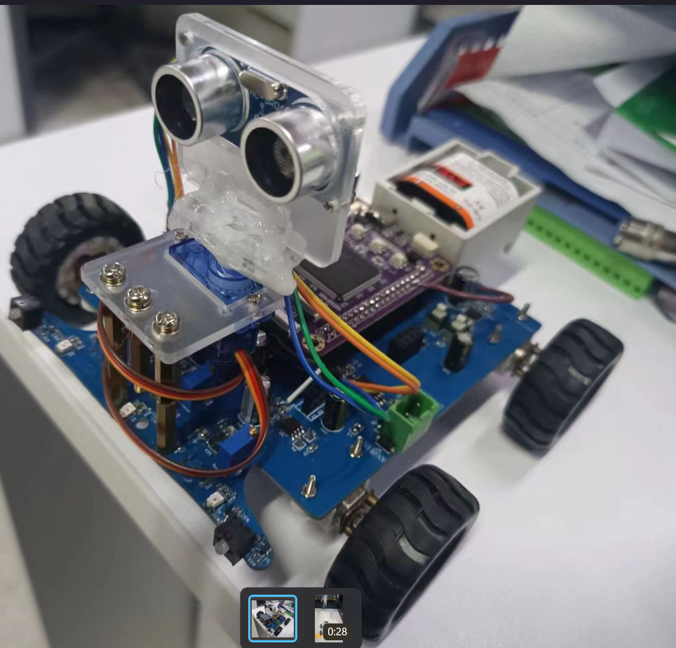

          8、接下来上个实物图
由于功能项目较多,会陆续上传。。。敬请期待
