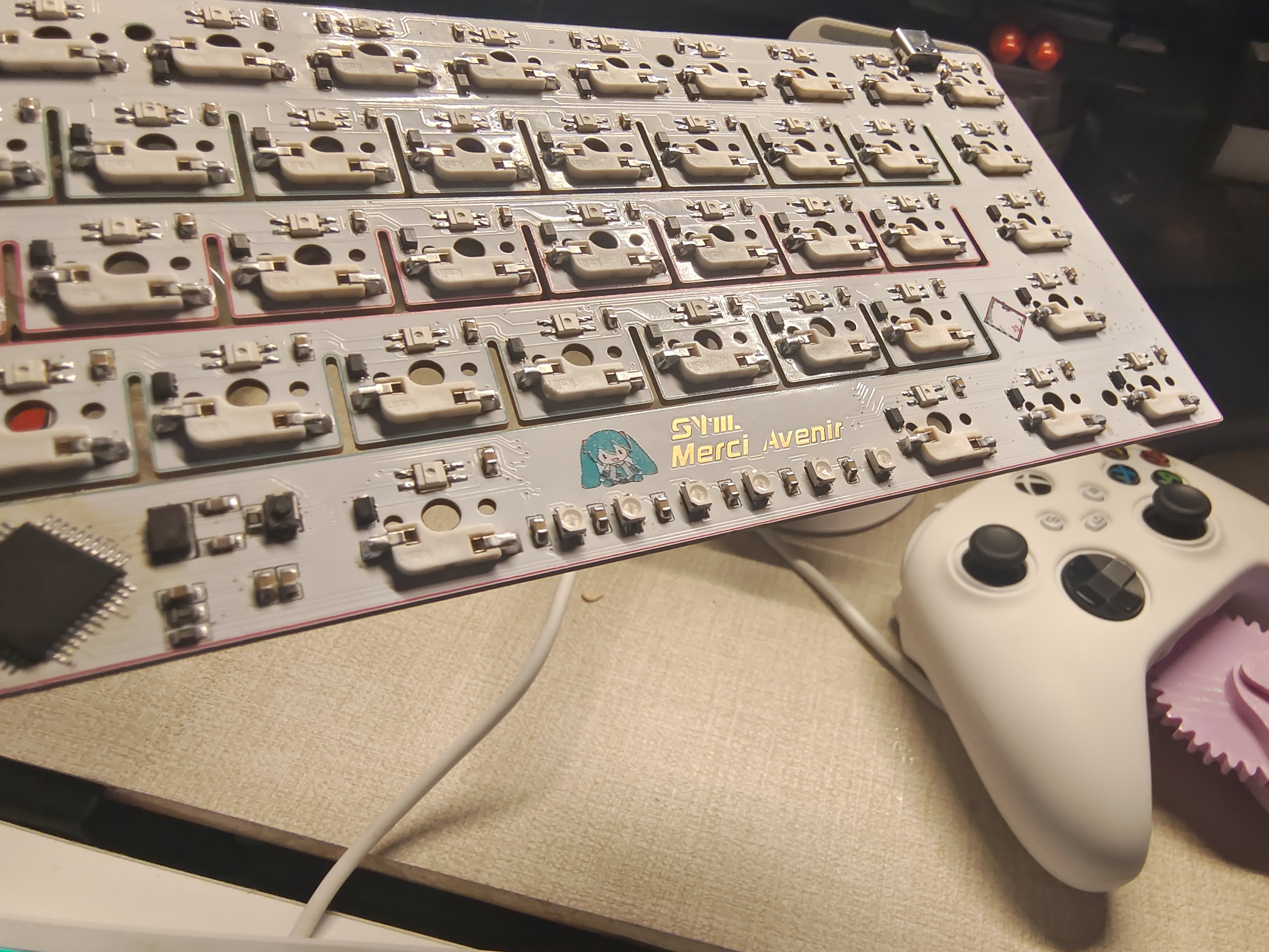

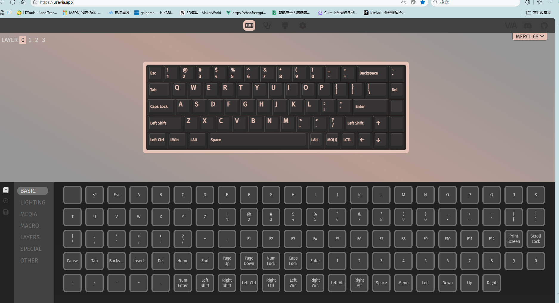

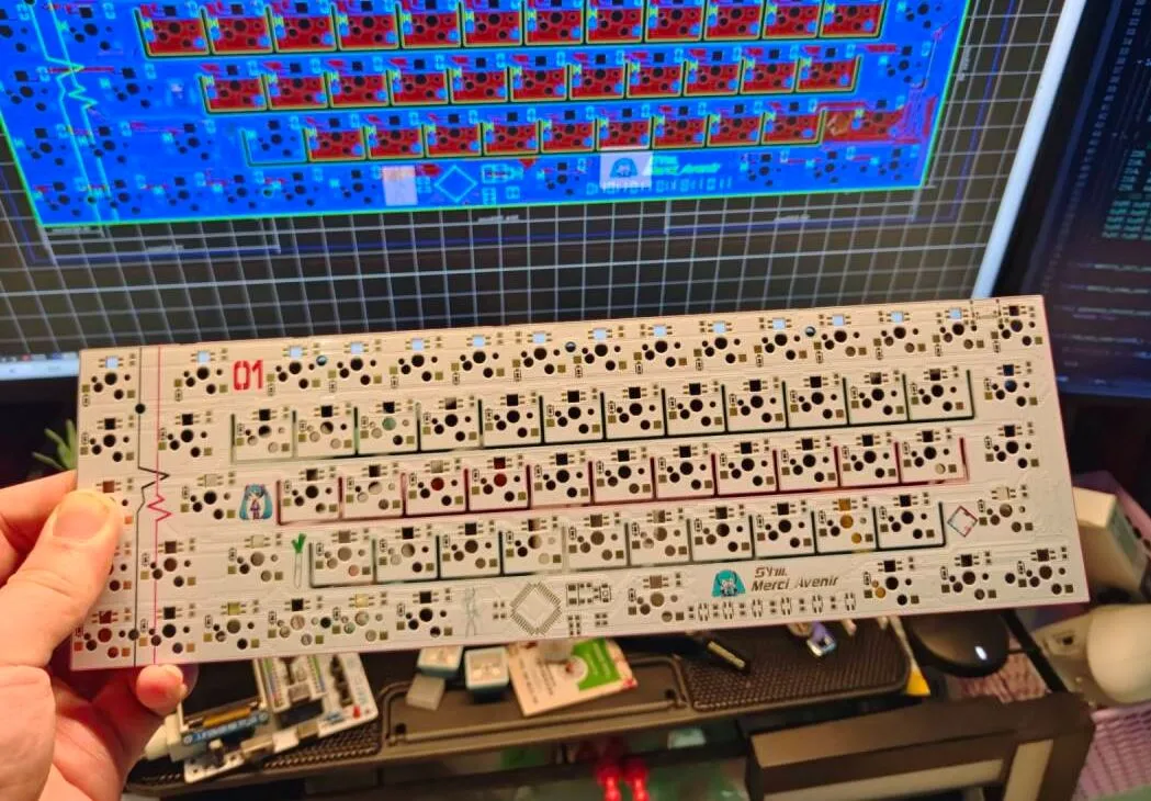

单键开槽键盘PCB,双层板,非常软,68标准配列,支持VIA改键,全键无冲。 采用Atmega32U4芯片,凯华轴座。
简介:单键开槽键盘PCB,双层板,非常软,68标准配列,支持VIA改键,全键无冲。 采用Atmega32U4芯片,凯华轴座。

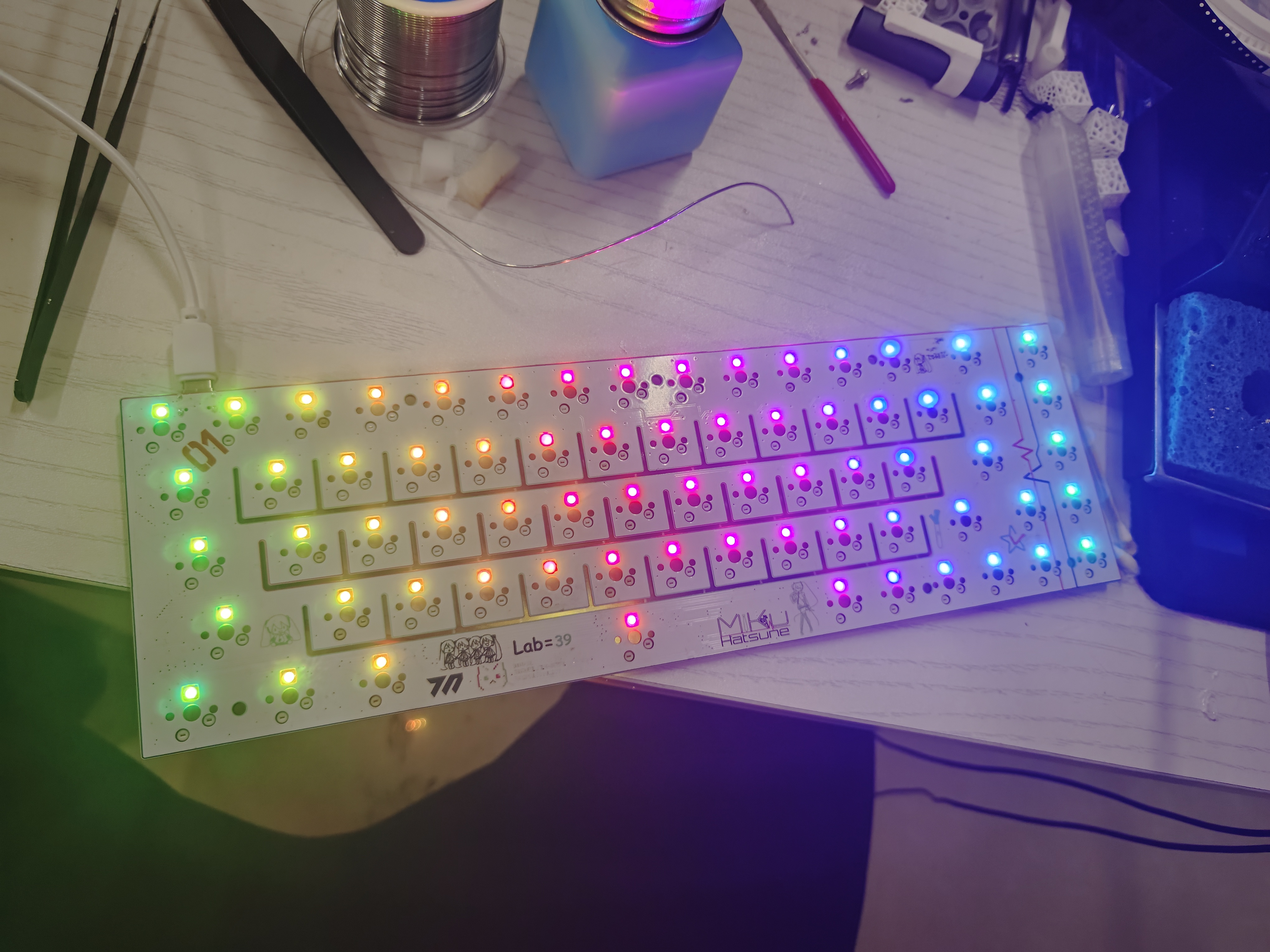

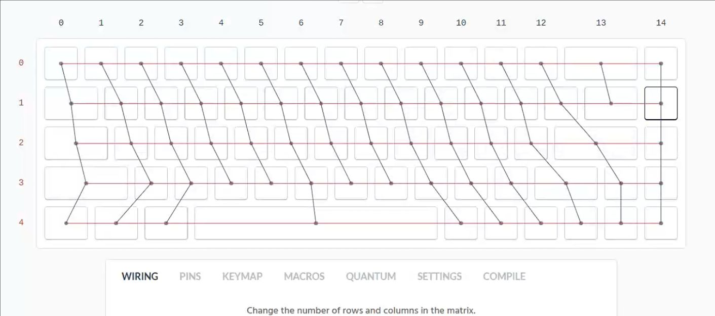

以全部开源,包括QMK源代码,有能力的伙伴可以修改代码,增加灯效。
个人喜爱彩色丝印,不喜欢的可以自己删改,另外无丝印版本也在工程文件中。
若有问题,请及时提出,还请多多见谅!  Merci_Avenir
