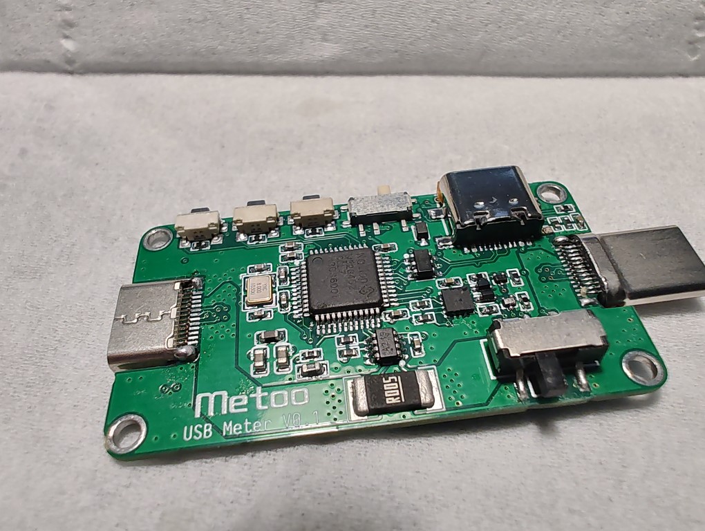

V0.2版本 完善PD QC检测诱骗
功能介绍
  • TypeC 输入输出
  • 双向检测
  • PC通讯(通讯接口为USB串口,发送时间戳,电流电压字符串。)
  • PD检测诱骗
  • QC检测诱骗
  • 电压范围2V-20V
  • 最大检测电流8A,有温度显示
  • 软硬件全部开源
如何做一个???
  • 硬件部分需要注意的
    • 大部分电阻电容都是0402封装,如果觉得焊接有难度可以选着嘉立创SMT贴片
    • INA219现在价格很高,如果你没有这个那可能需要替换其它芯片
    • R1,R37为BOOT0及BOOT1上拉电阻,根据需要选择焊接
    • R42焊接0欧电阻或者焊锡短接,R41不焊接
    • PCB板厚度为1mm
    • (两个MOS管及下拉电阻可以不焊接)
    • (FLASH芯片及电容没用可以不焊接)
    • SW5 拨动开关引脚2剪掉不焊接(或者你自己修改PCB去掉相关电路)
    • 固定六角铜柱 M2*4
    • 固定螺丝扁平头内六角不锈钢 M2*3   +   M2*8
    • 两个4.7uH电感为0603封装,我买了,但是还没到货测试。现在用的C87640,封装大些,挤挤能放下。等0603的到货了我测试一下。
    • TypeC插头插座边上的焊盘是加固用的
  • 软件部分
    • 程序开源
    • 提供固件
  • 开发调试
    • 预留调试及串口(位号U9),可以自己开发调试
  • 不开发也不调试,也没有调试工具,只想下载程序直接用,那也可以!
    1. R1焊接一个10k上拉电阻,R37不焊接
    2. 通讯接口连接电脑
    3. 使用Nations MCU Download Tool软件下载固件(固件下载软件在附件提供)
    4. 去掉R1电阻
    5. 完成

下面的照片为V0.1版本
使用说明
按键
屏幕右上角显示三个按键对应按键功能
绿色代表确认,红色代表取消
比如上图代表左键可以长按,中建可以长按也可以短按,右键可以长按
独立供电开关
打开时,本表从通讯接口取电,测量更准确
PD诱骗开关
使用PD检测及诱骗时打开此开关
打开时,可使用协议检测及诱骗测试PD相关功能
检测QC协议及诱骗时不要打开此开关
检测电压电流时也不要打开此开关
