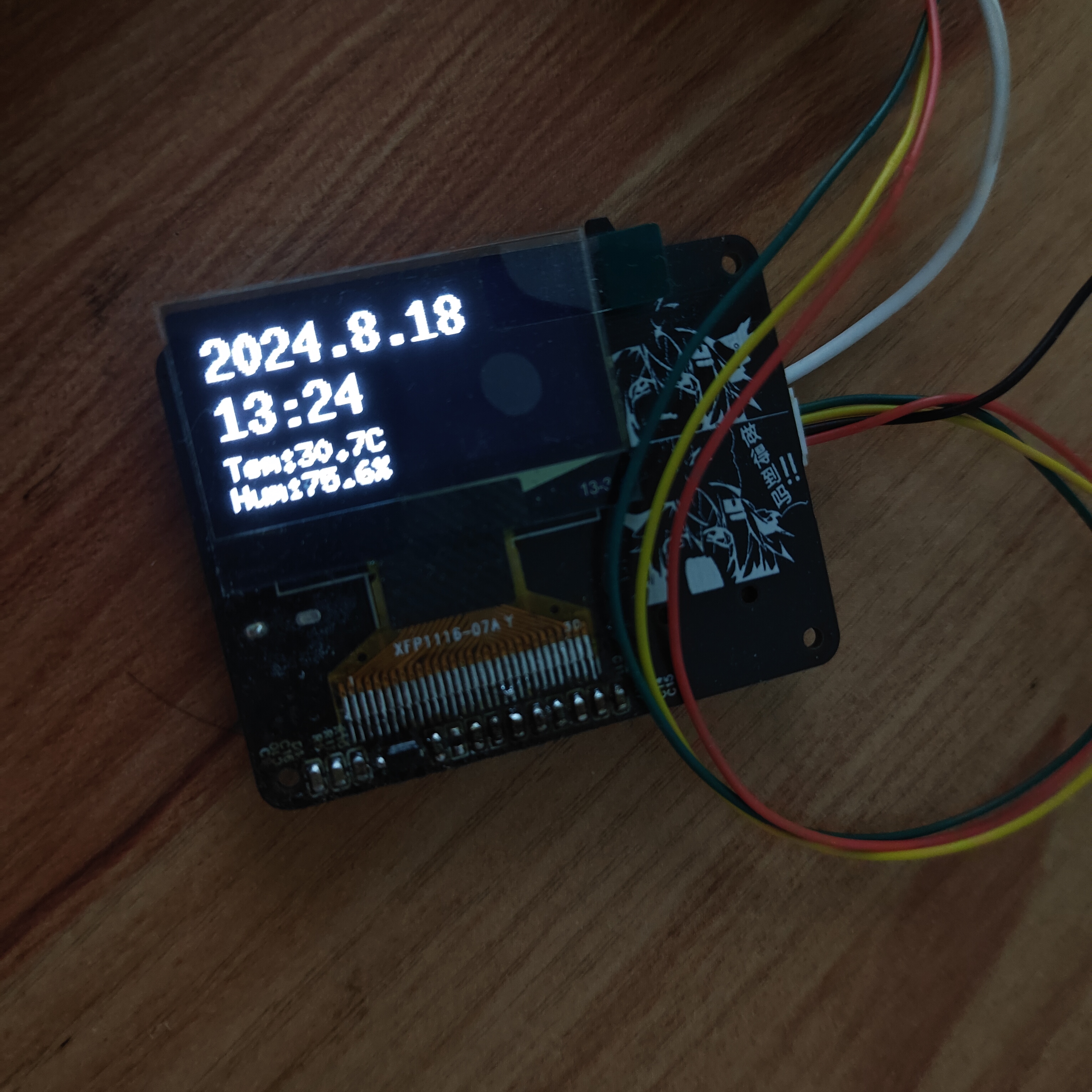

* 1、项目功能介绍
桌面时钟摆件,拥有sht40温湿度传感器与DS3231外置RTC。可以监测环境的温湿度,通过DS3231可以做到年误差在半分钟以内。
*2、项目属性
项目为首次公开,项目为原创,未在比赛中获奖,未参加过学校答辩
* 3、开源协议
遵守GPL3.0

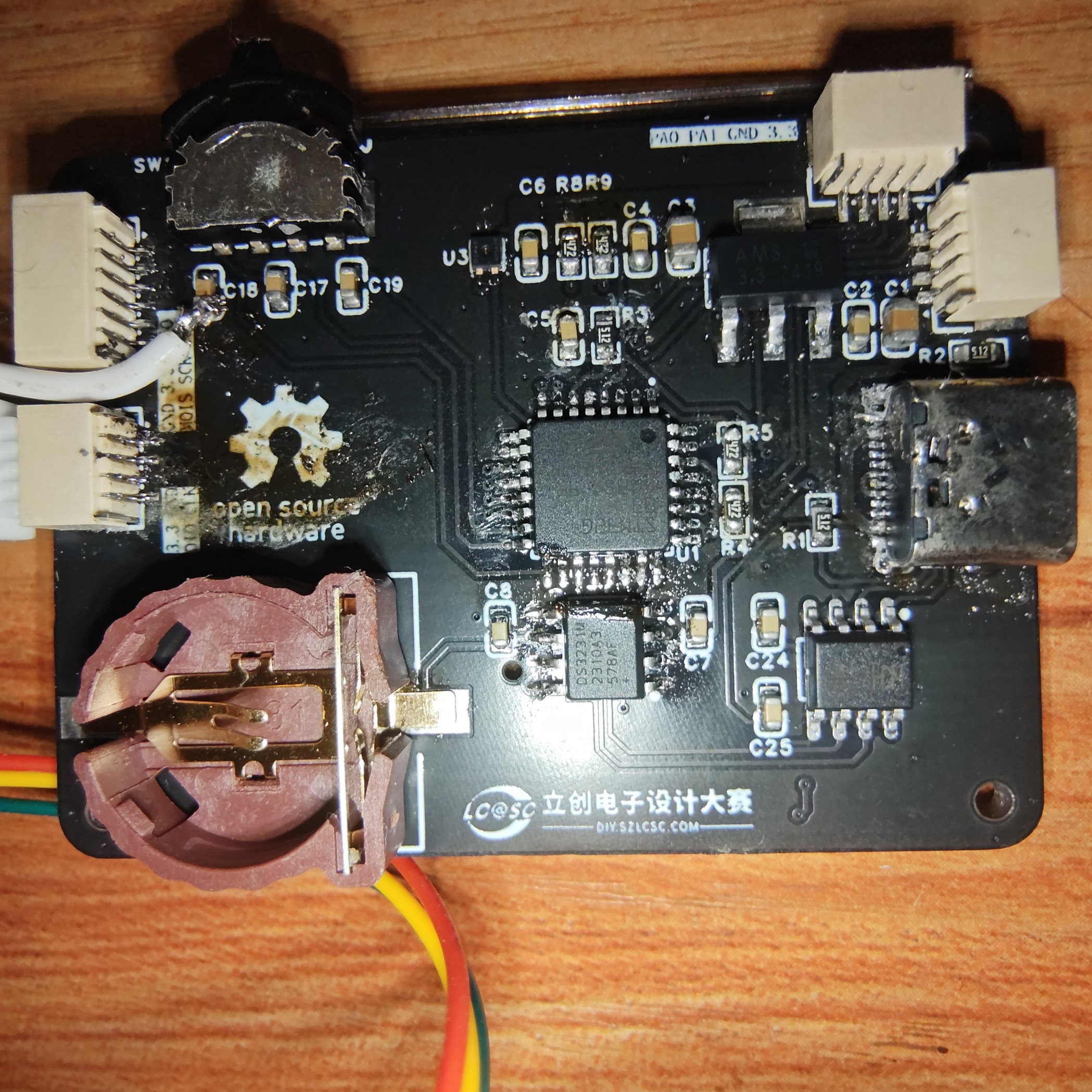

*4、硬件部分
硬件部分主控选用STM32G030K6T6作为主控芯片。选用SHT40温湿度传感器读取环境的温湿度。时间部分通过DS3231外置RTC作为传感器。一方面可以省去外置晶振部分,另一方面拥有温度补偿,可以避免温度变化带来的温飘影响时间精度。年时间误差在半分钟以内。采用CH340N串口芯片与Type—C接口连接方便使用。采用1.3寸OLED屏幕作为显示方式。同时采用波轮按钮作为控制方式。
*5、软件部分
显示部分采用U8g2库来完成显示,但是忽略了主控单片机存储空间的问题,使得使用较多字体例如中文字库时遇到空间不足的问题。32KB的存储空间不足以支持使用较为完整的中文字库。目前主要使用英文字库来满足测试。目前刚刚完成功能测试与验证,各个模块可以正常使用,后续继续完善其功能。
