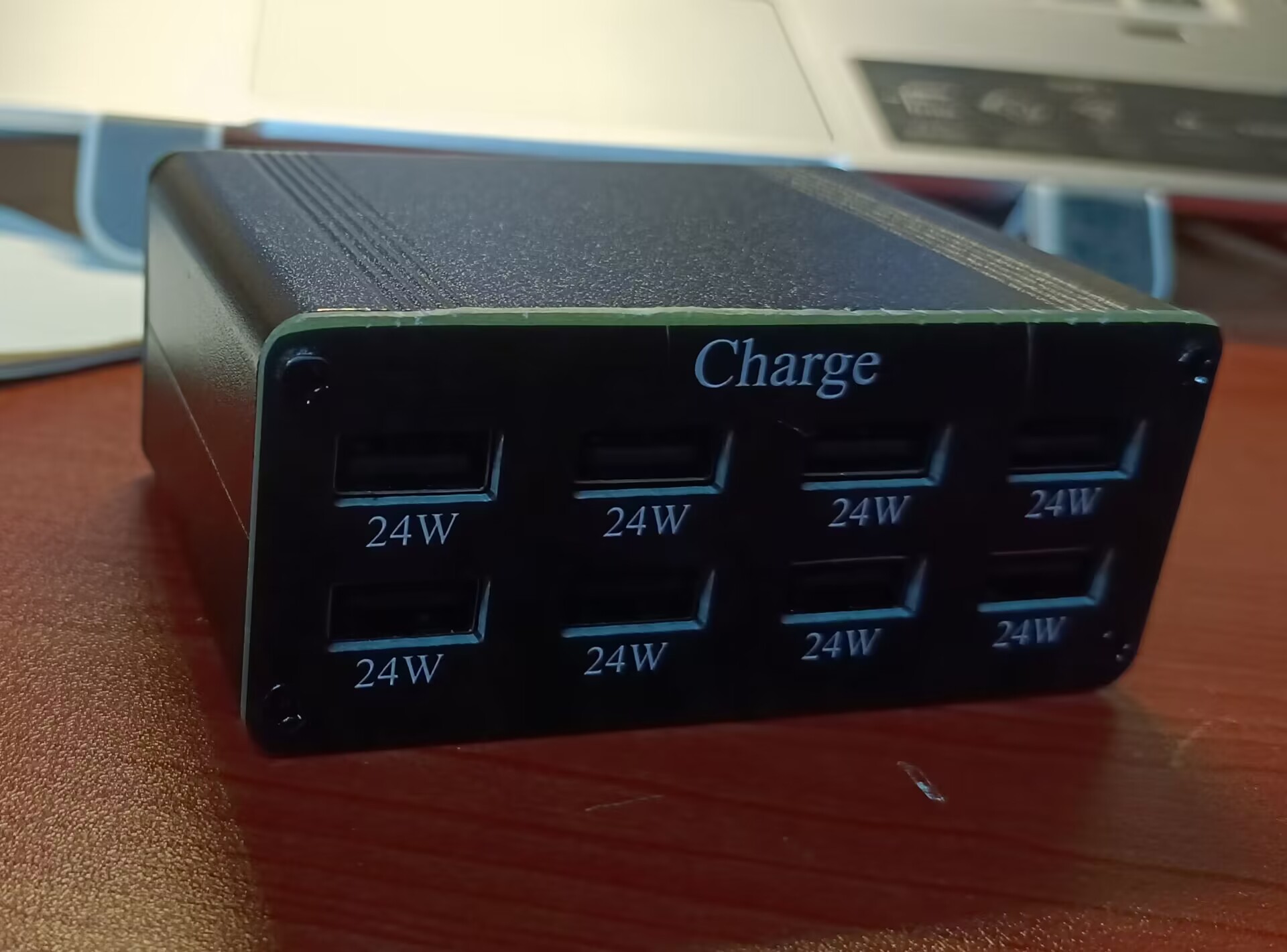

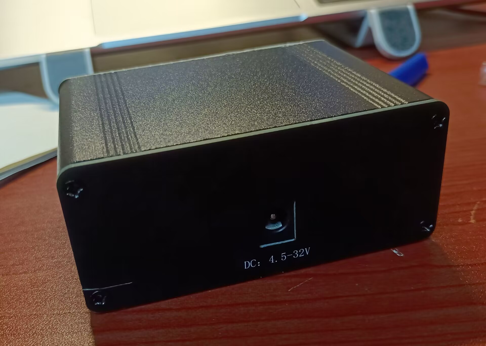

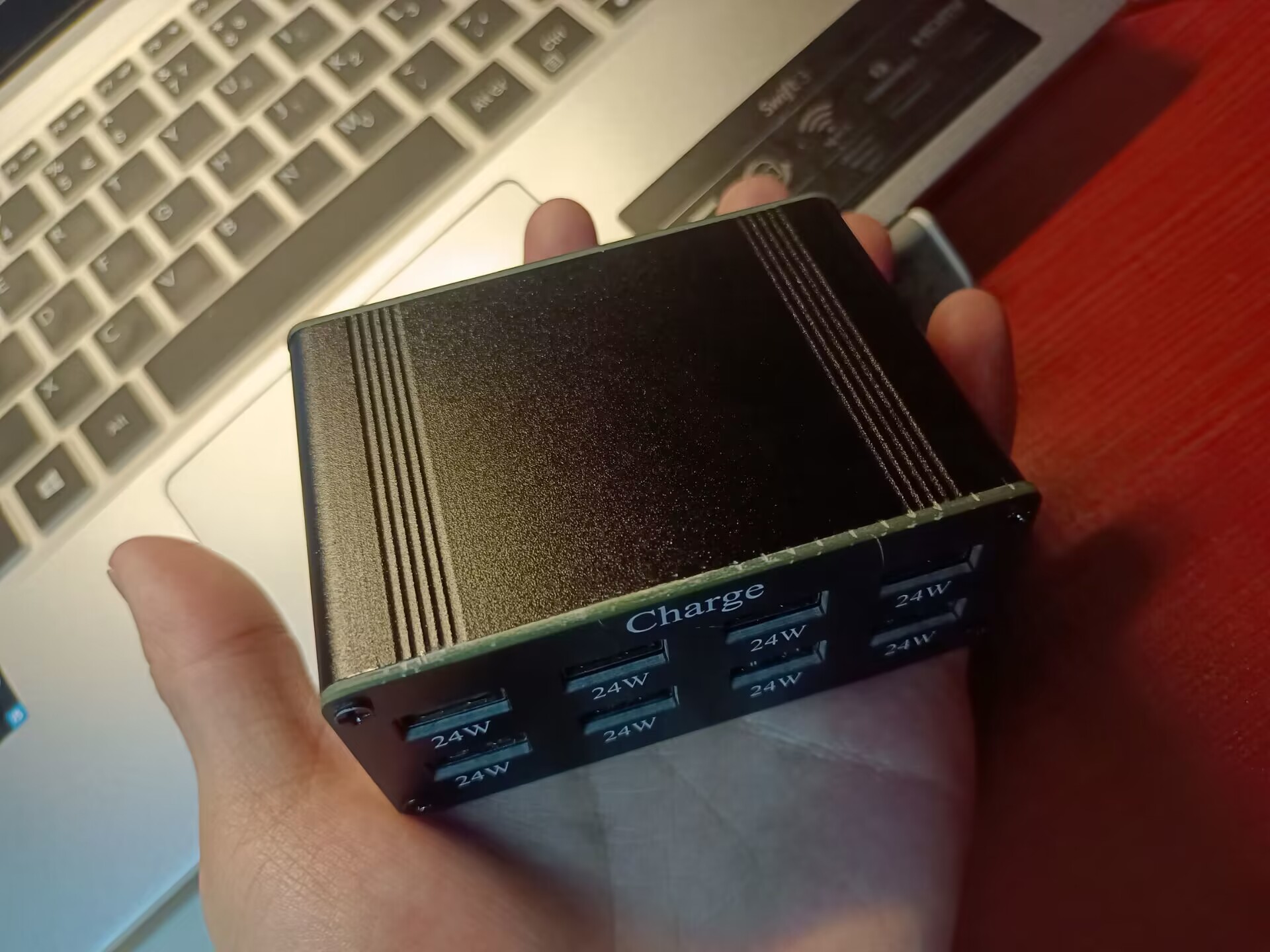

整机外观:
目前已测试可进行快充,输出纹波暂时未测试。
