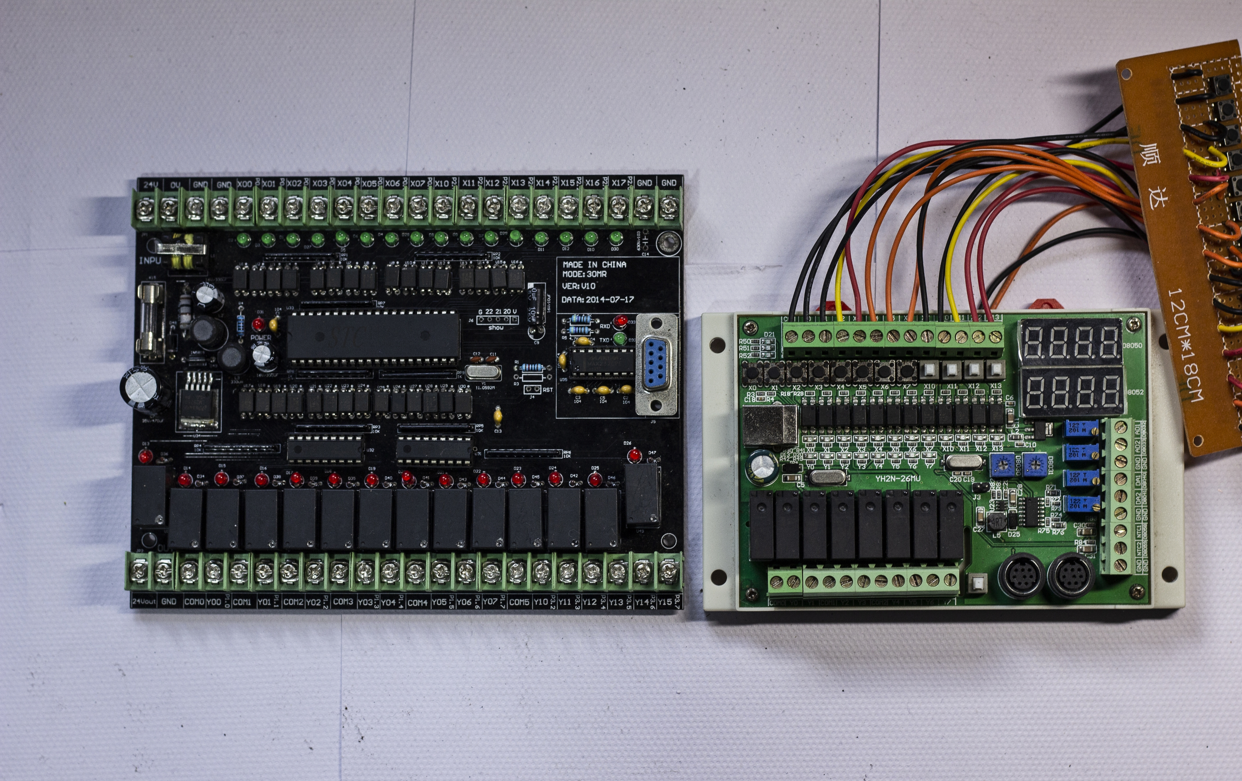

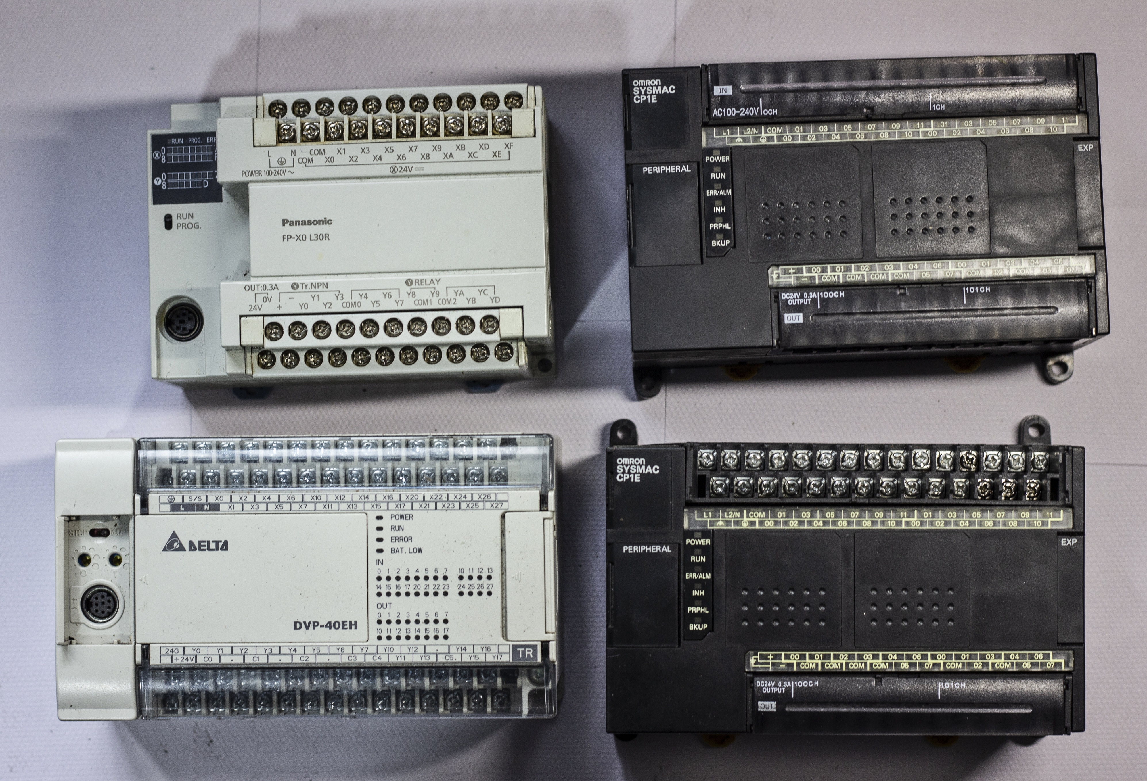

         PLC作为现代工业设备、自动化设备的控制心脏,应用于各行各业,配合人机操作界面,物联网等。使工控领域的发展越来越快。小型化、集成化、智能化是未来发展的趋势。

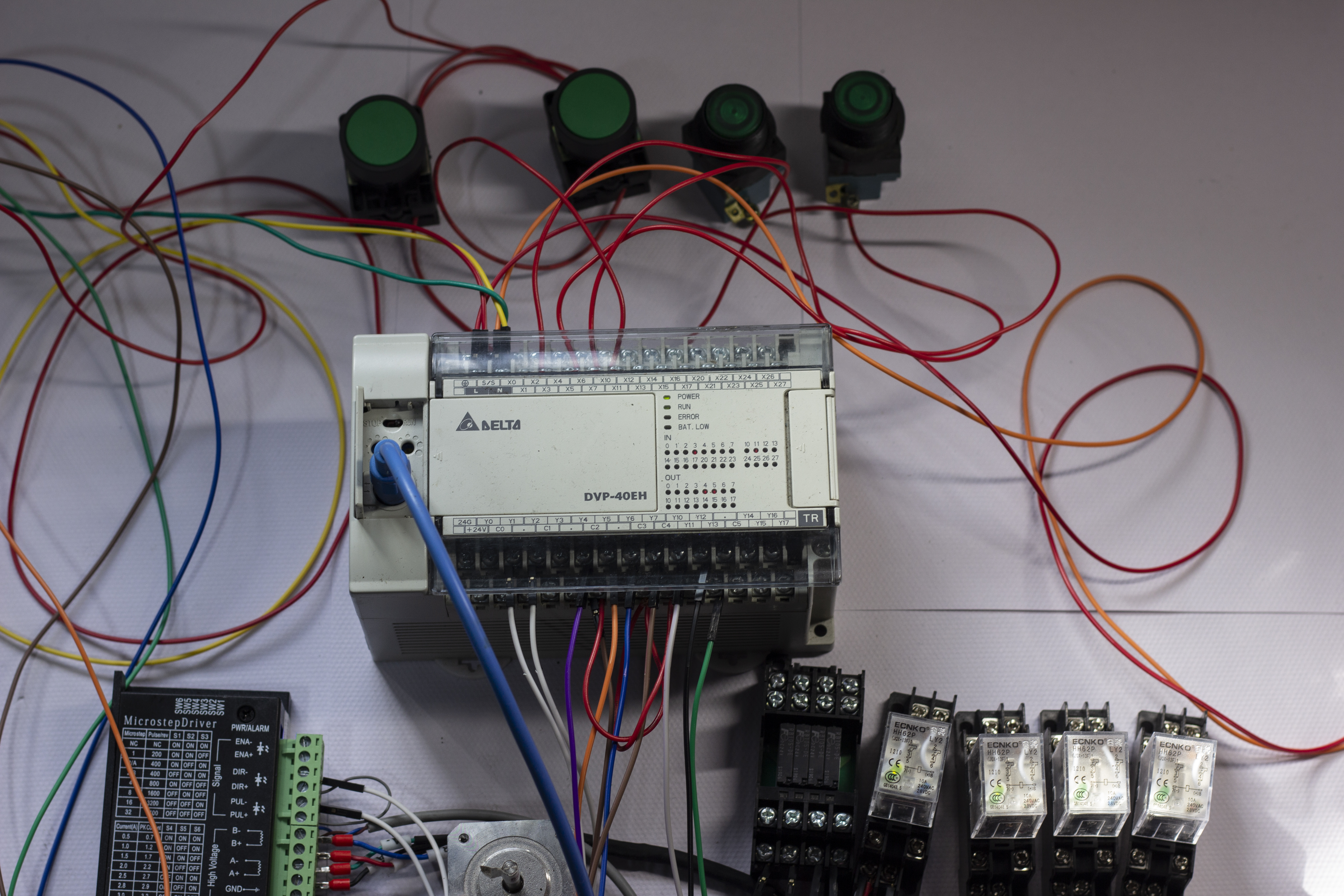

               图中是主流的PLC主机和国产仿三菱编程的PLC开发板
我的一段独白:

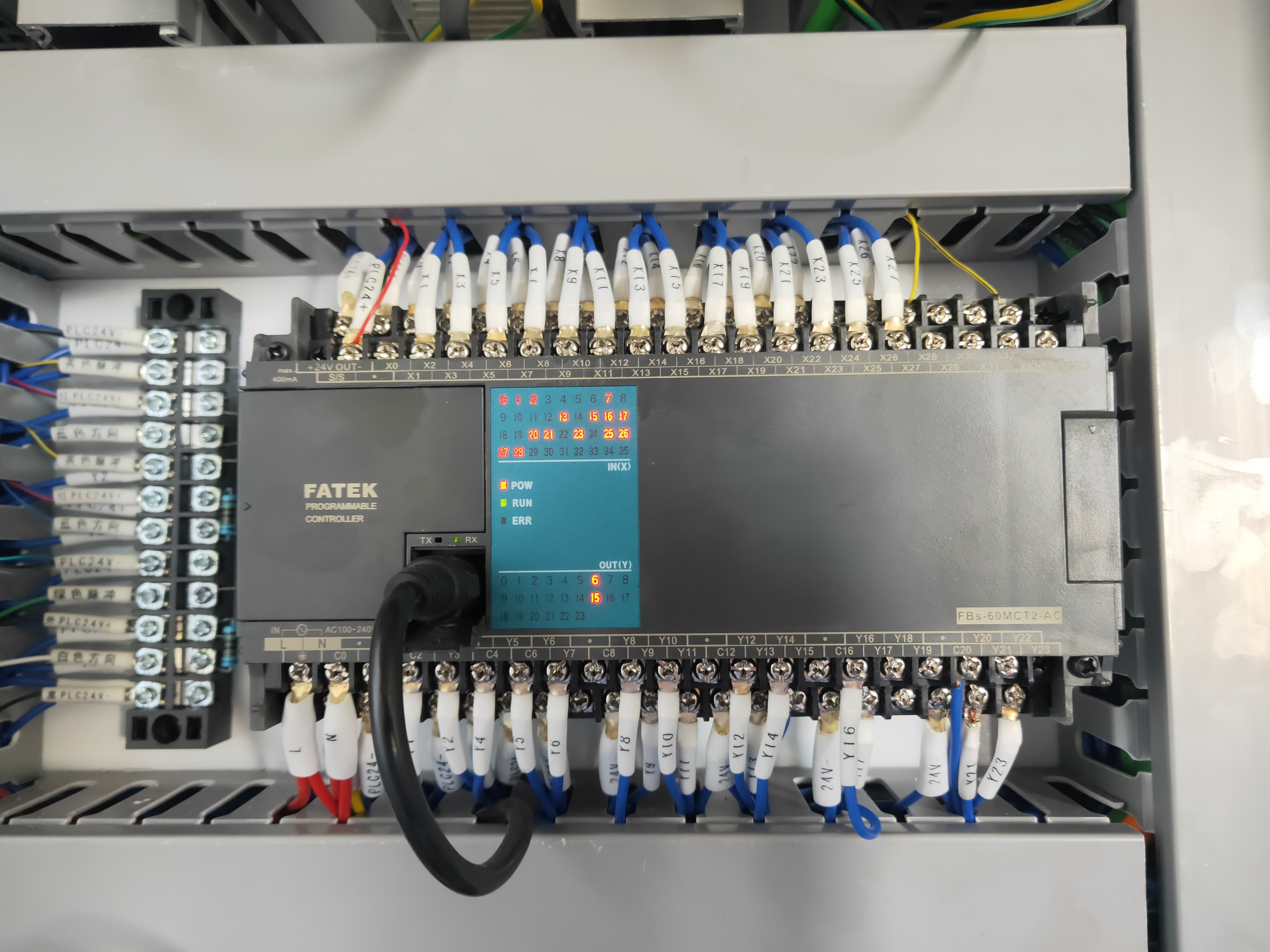

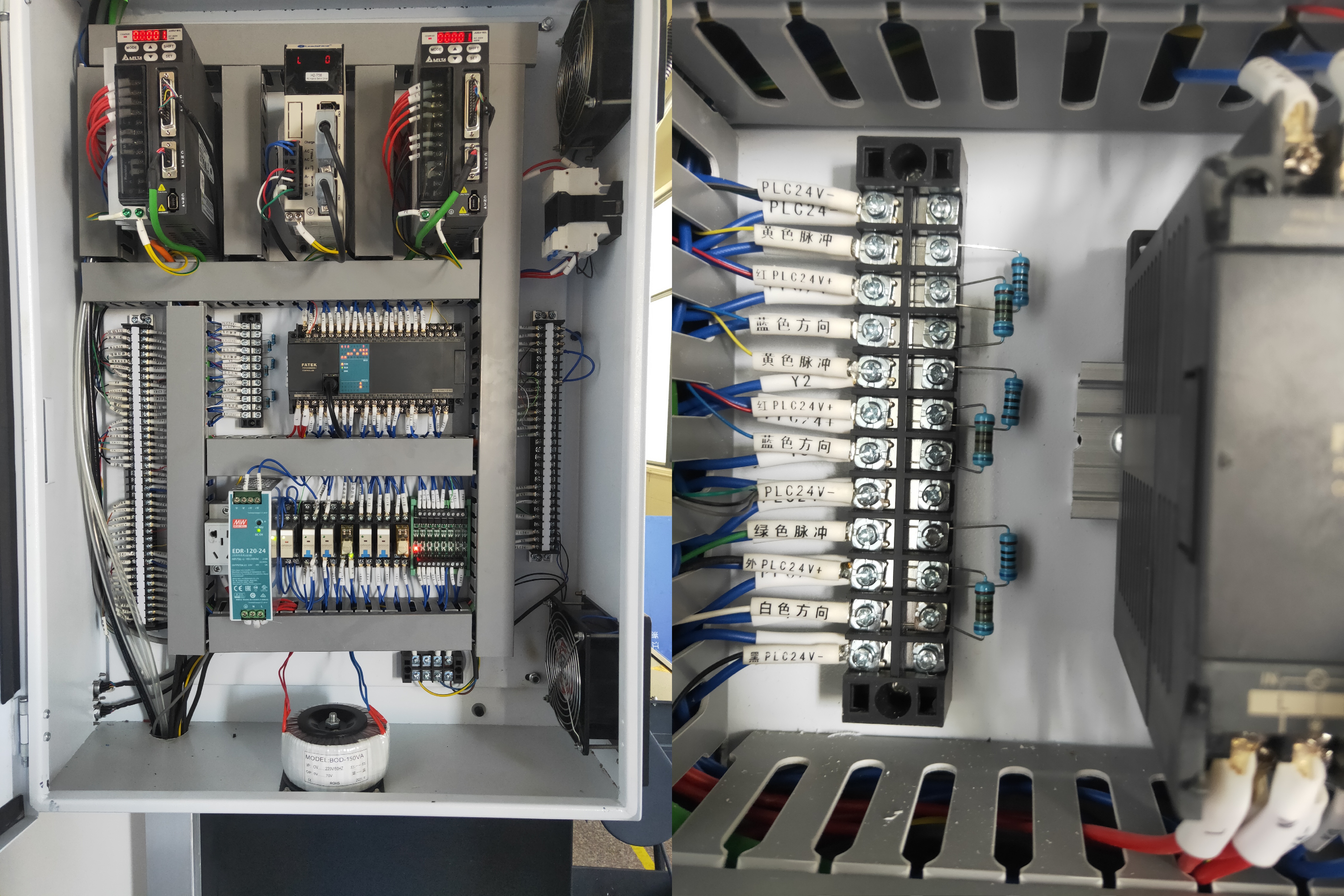

   我高中大学学习的专业就是电气自动化控制方向的,平时接触最多就是PLC、伺服、触摸屏、变频器这些工控元件。毕业之后,顺理成章在制造业工作,日常除了维修设备之外,干的最多就是旧设备改造、设备调试、新产品制作程序改进。维修设备是还算是比较快的, 找到故障之后对症进行处理 一般比较快能解决问题除非是一些大的机械故障那可能需要两~三天的维修时间 ,最令我头疼的还是调试程序,包括旧设备那些改造还有新产品制作对于设备程序的一些改进 。因为多数自动化的生产线 为了调试程序可能需要前前后后短的需要一个月左右 ,长的可能需要半年甚至一年时间。因为是一套自动化的生产线为了调试程序可能需要前前后后短的需要一个月左右 ,长的可能需要半年甚至一年时间为了验证自己写的程序的可行性往往会用PLC软件自带的仿真模式进行调试 ,但是当PLC的输入输出达到一定数量的时候,你就会非常的头疼 ,可能有些信号一瞬间就过去了,你往往没有察觉 ,但是你直接在设备上进行调试,对于你新写的程序可能会出现撞机造成设备报废等异常情况,比如说一台小的设备,它可能输入输出点数就达到五六十个左右,比如说接20个输入按钮,我就觉得已经很浪费时间了,并且比如说你不是一个调试 你是一个刚学PLC的小白来说,你懂得PLC如何接按钮,但是你觉得学习期间编好程序又要去接如此多的按钮实在是太麻烦了。我从一个小白过来对PLC接按钮这件事情已经非常的麻木,而且它的接线都是机械性的,基本大变不会变,接线基本上如果你学会了,让你一直接按钮也会觉得头疼别说接十个,我这边接四个按钮调试。我也觉得非常头疼了,还要并线。
              图片中是一台龙门式超声波清洗剂的PLC接线图,想在家里调试,要接一堆开关按钮, 令人抓狂

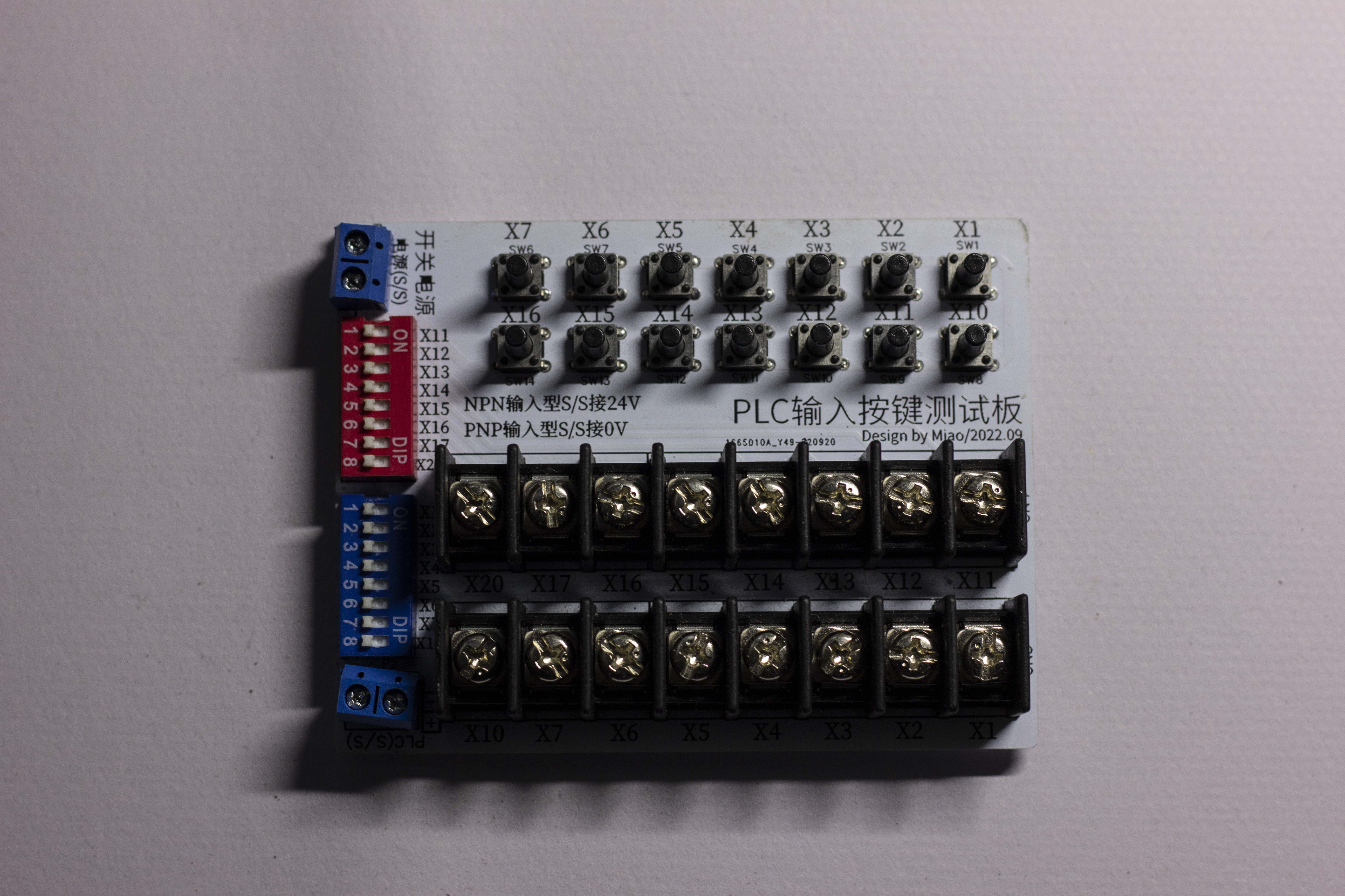

设计:

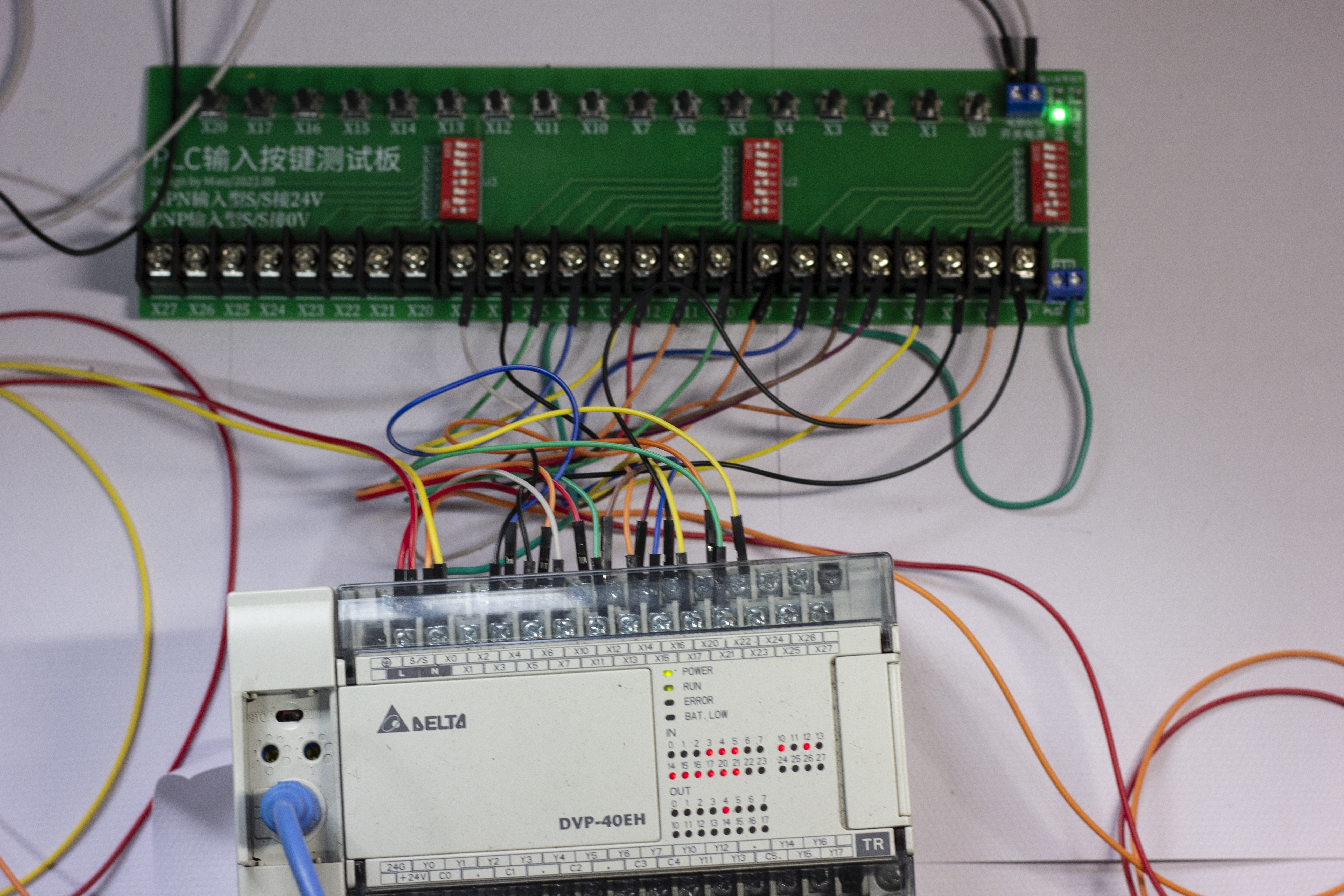

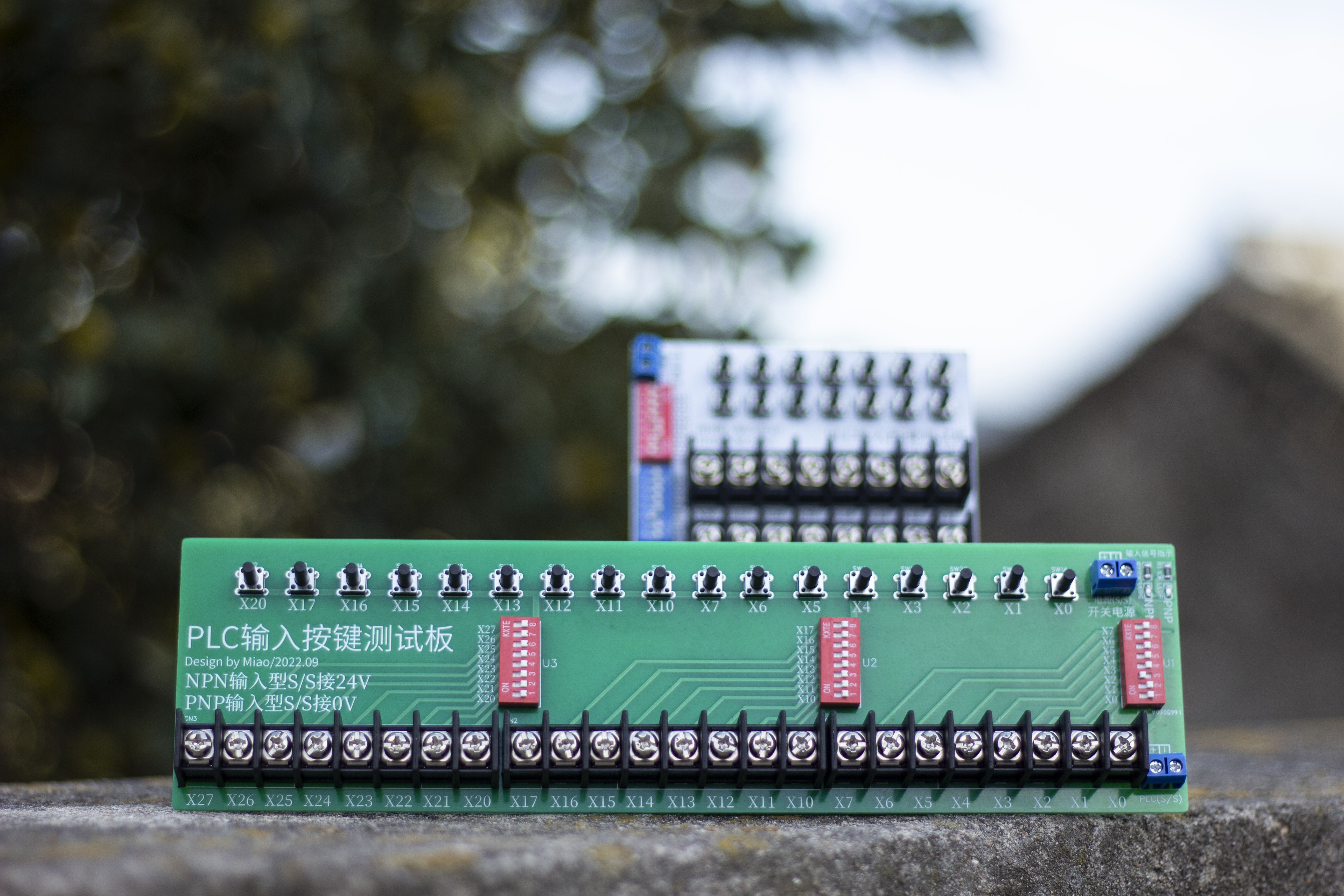

   于是我就想,为啥不把按钮和开关集成在一块板上呢?我利用嘉立创EDA我制作了这块测试、调试板,第一功能它可以PLC检测输入输出的好坏,也可以学习调试程序的时候使用,这样集成在一块板子之后,不管你是小白还是调试员也好 ,接线就会变得非常方便 并且你有大量的时间可以去调试程序 ,省下了很多时间去接线、去调整。甚至你无意间还会接错线。这块板对刚入门学习PLC的小白来说,就是最棒的学习伙伴。对于那些调试程序的老手和验证自己程序写的对不对的,剩下了大把时间接线,去调试程序,简直就是最大的福音。
                                                                 图片中是制作完的测试、调试一体板应用

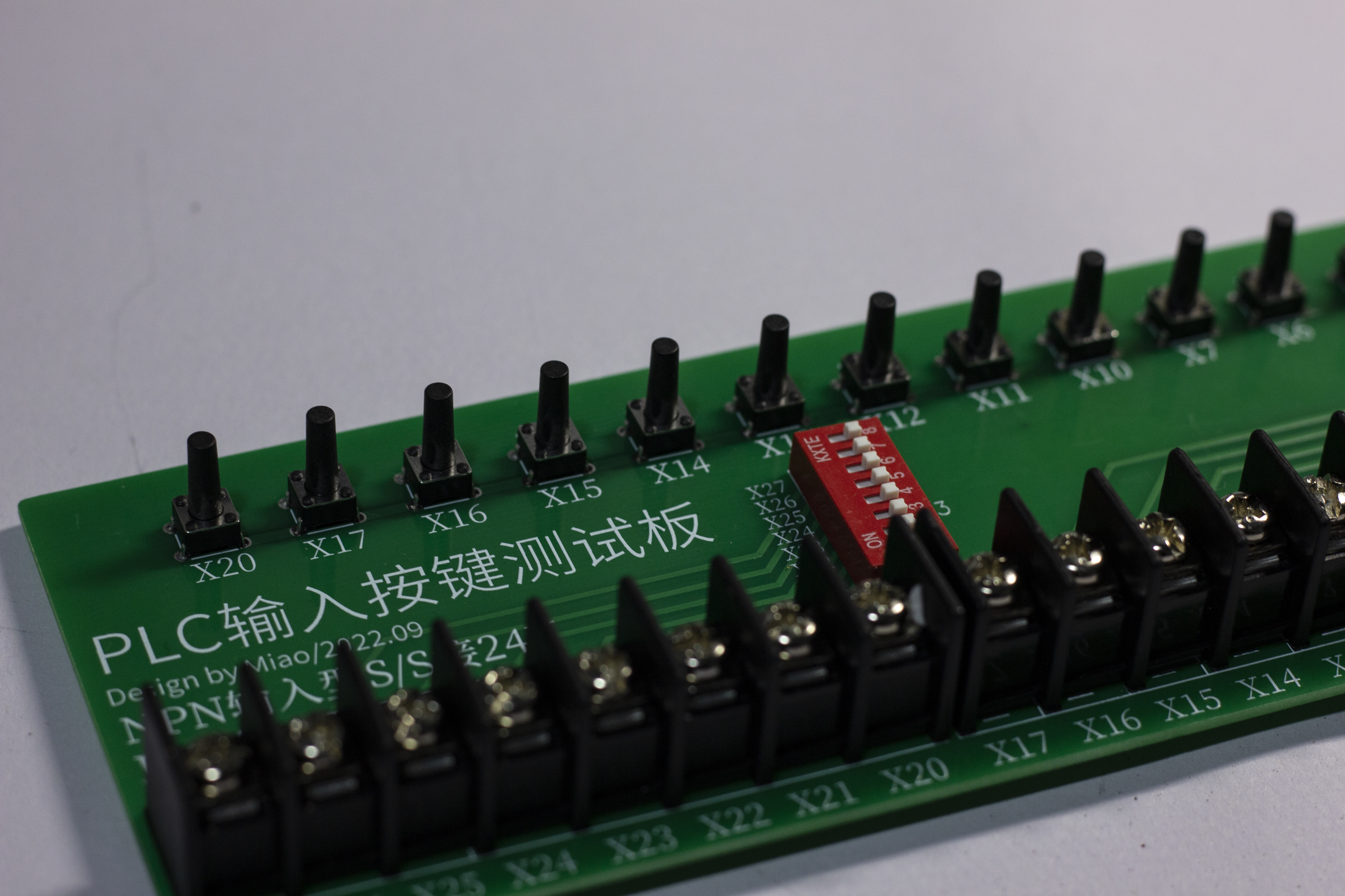

功能介绍:
  • 1、正常的按钮功能(按键代替,无自锁)
  • 这些无自锁小按键可以实物上的按钮、一些接通一下就断开的信号
  • 2、组合信号功能(拨码开关)
  • 用来代替某些限位、停止按钮(常闭)、启动条件等等。
  • 3、可以兼容全系列PLC输入接法
  • 不管是三菱、西门子、欧姆龙、台达、松下.........主流PLC产品还是国产PLC开发板,都是可以使用,进行调试和学习。

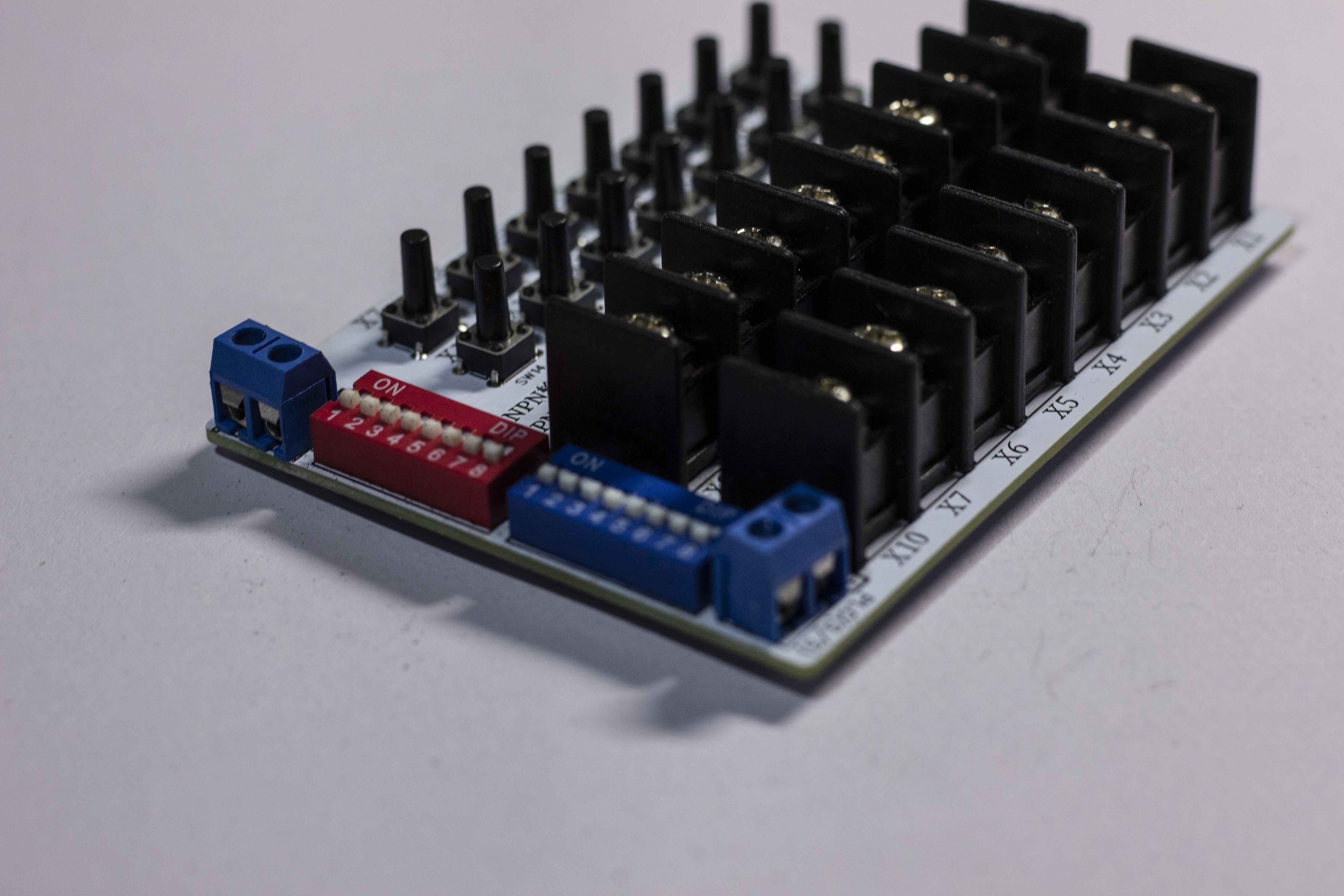

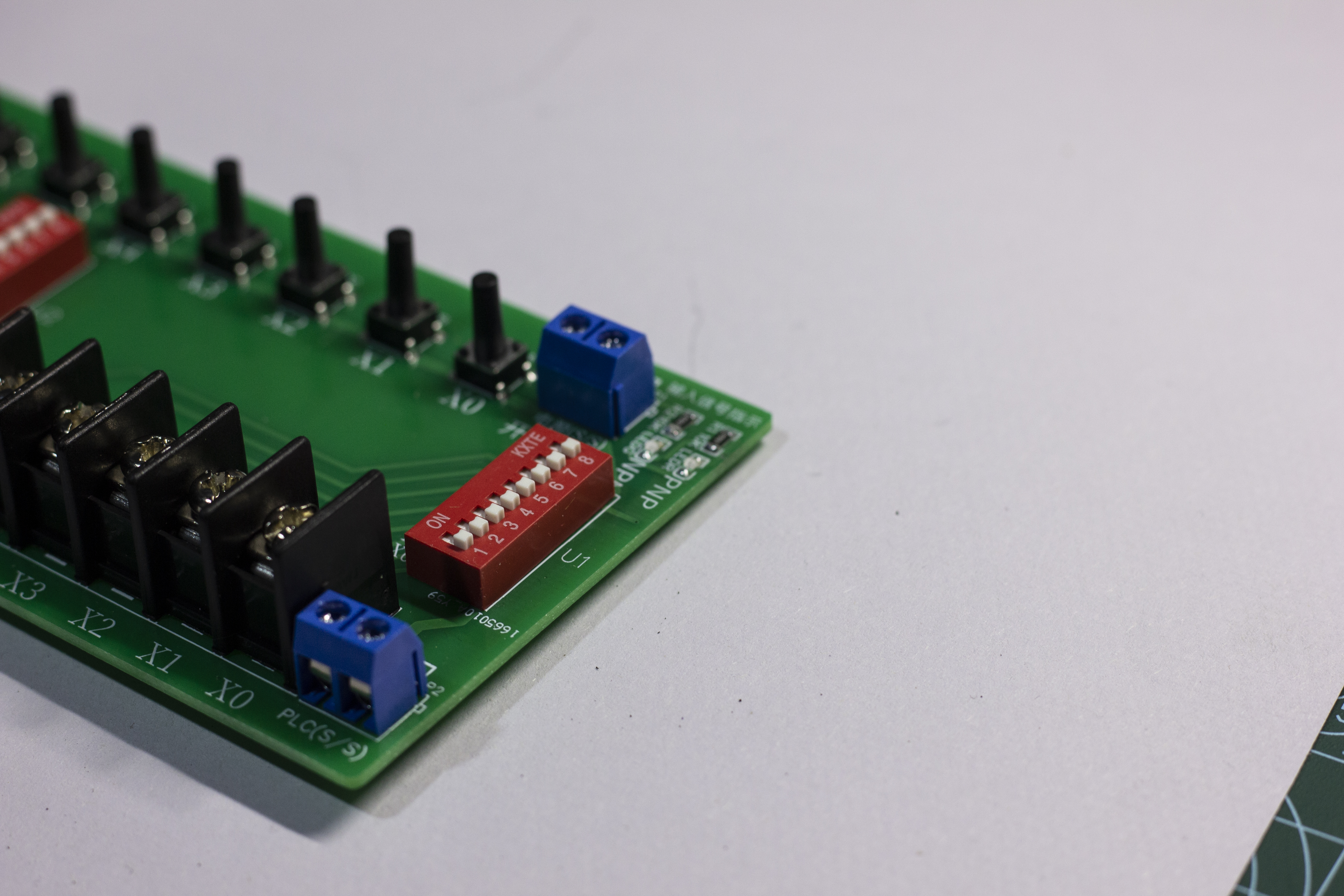

关于两个版本的板子:

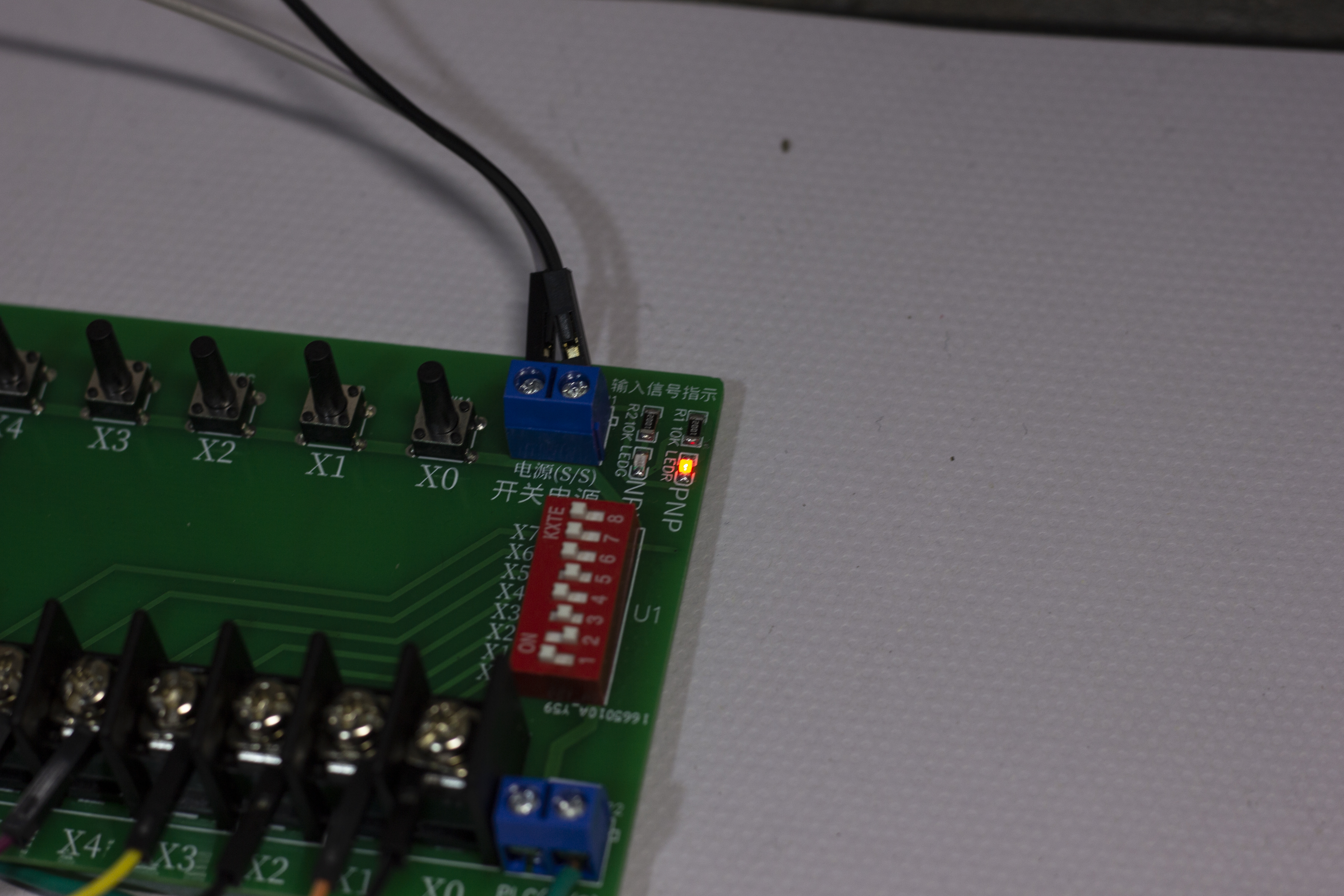

这个测试、调试板有两个版本,第一个版本是个低配版,当初做完后给我的同事、伙伴试用的,但是效果不错,大家都是一致好评后,我设计了第二版本就是带输入信号指示的版本,可以显示你当前输入属于NPN型输入还是PNP型输入,第二版尺寸更长,点数业增加了,基本一台40个点的PLC都可以接满。
                      图片中展示不同接法指示灯指示当前输入接法

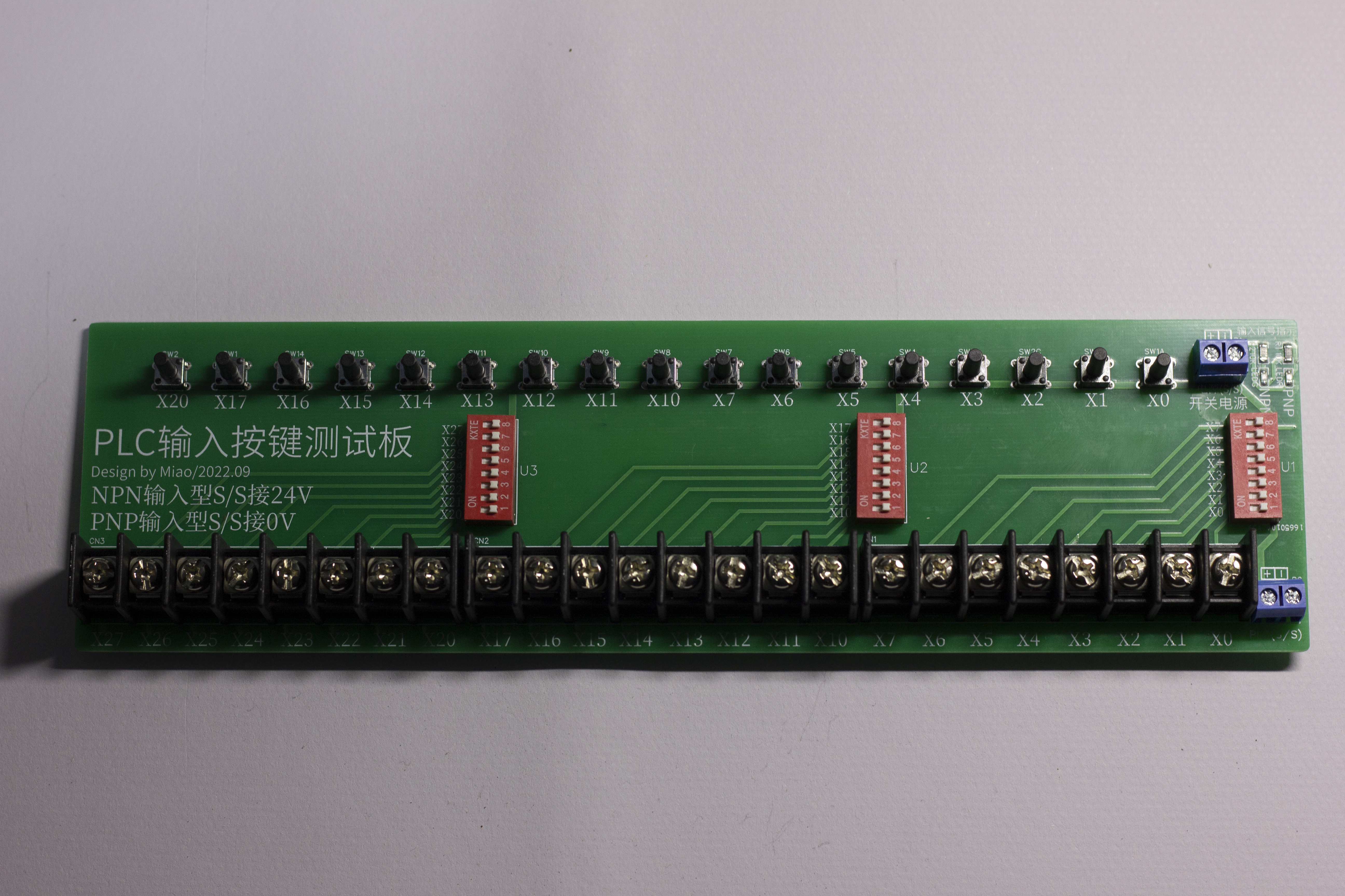

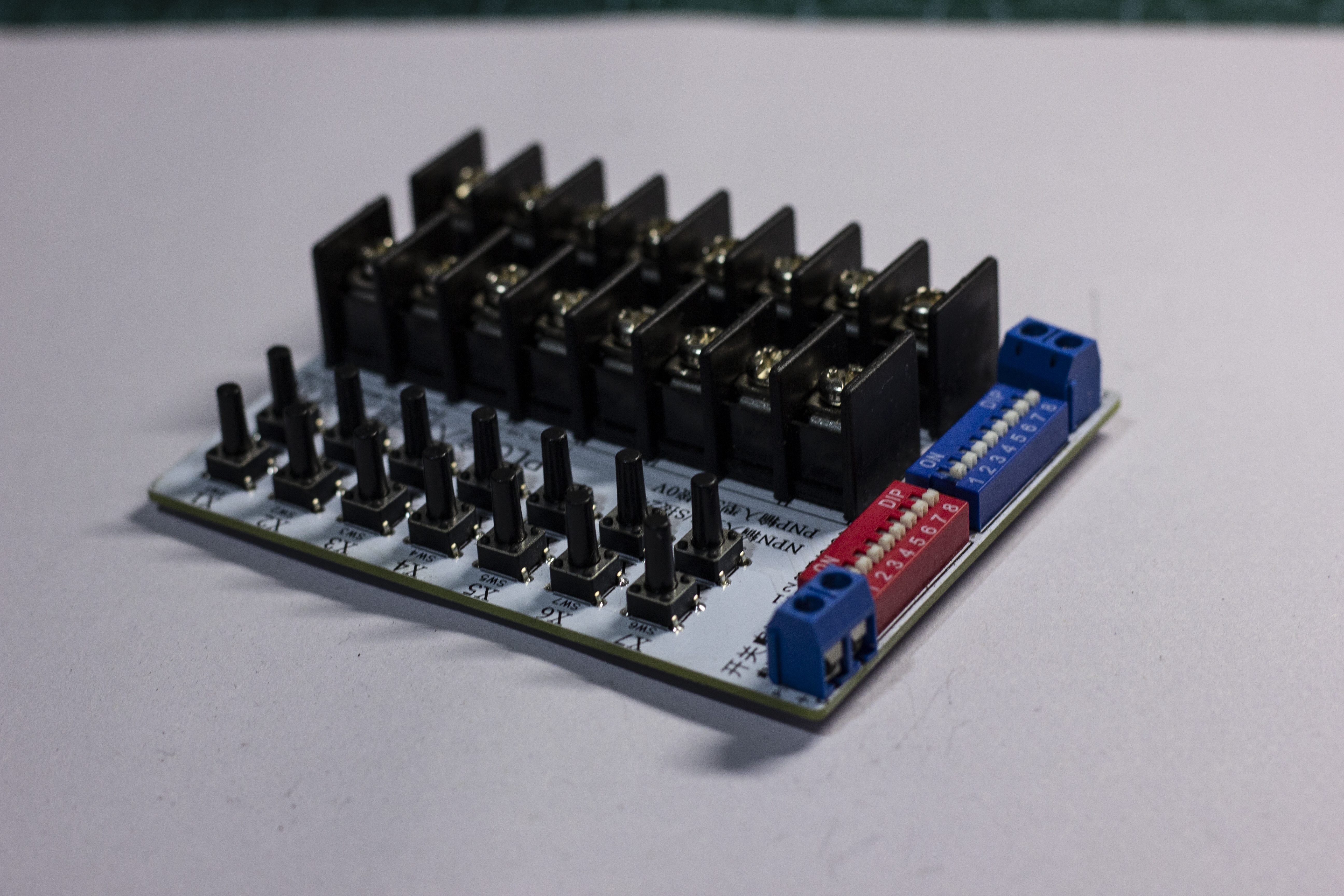

版本:
第一版本:
尺寸:95mm*72mm
可使用输入点数:16
注:基本满足初学者、小白和调试员日常学习使用、调试,并且可以白嫖打样
第二版本:
尺寸:250mm*71mm
可使用输入点数:24
注:豪华版,带信号指示,没法免费打样,打样价格62左右。
                                                                                        图片中是PLC测试、调试一体板成品

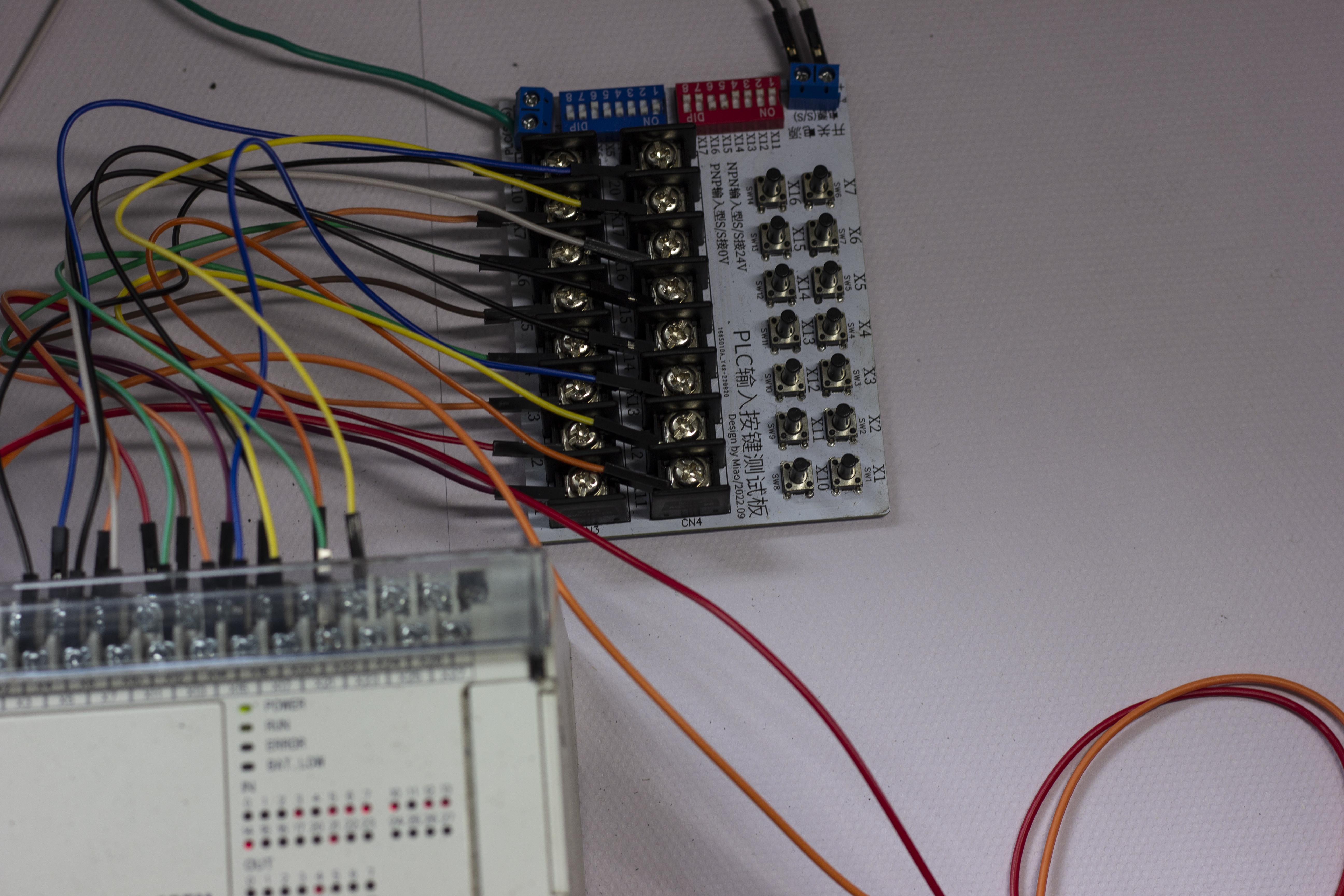

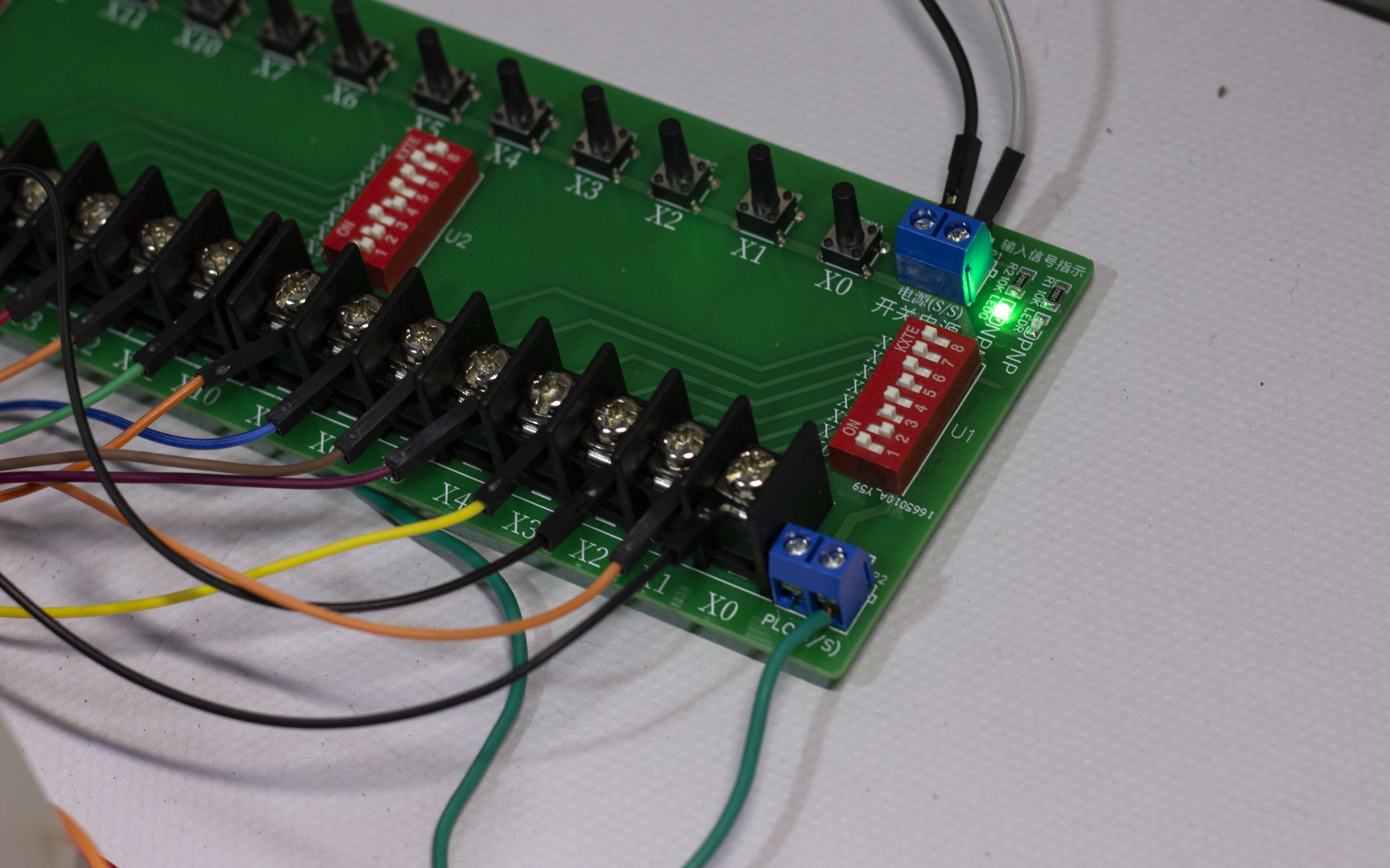

接线:
   这边以三菱大类为例,接线这边可以采用双公头杜邦线,X点对应接好,可能西门子和欧姆龙输入为IO ,没关系,按顺序接好就可以了,板子上面标开关电源地方可以用PLC自带的内部开关电源用(输入没有多少电流)也可以采用外部开关电源,PLC主机上标注S/S为公共端,当开关电源接线端子,丝印对应接上去的电源正负,那么S/S接线端子就接负,反之当开关电源接线端子,丝印对应和电源接法对调,那么S/S接线端子就接正,(不管怎么接不会存在短路风险很安全,如果接上没反应,就先检查开关电源那个端子24V是否到位,然后把S/S那个接线端子的线换一下就可以了,(要是不会来,最笨的办法24V开关电源那端的接线别动,把S/S端子上的线换到另外一个孔即可。)

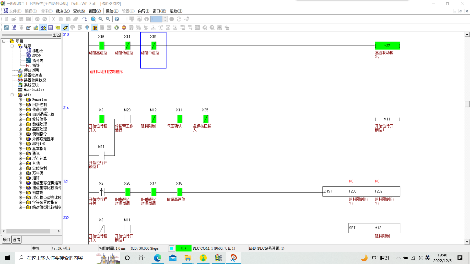

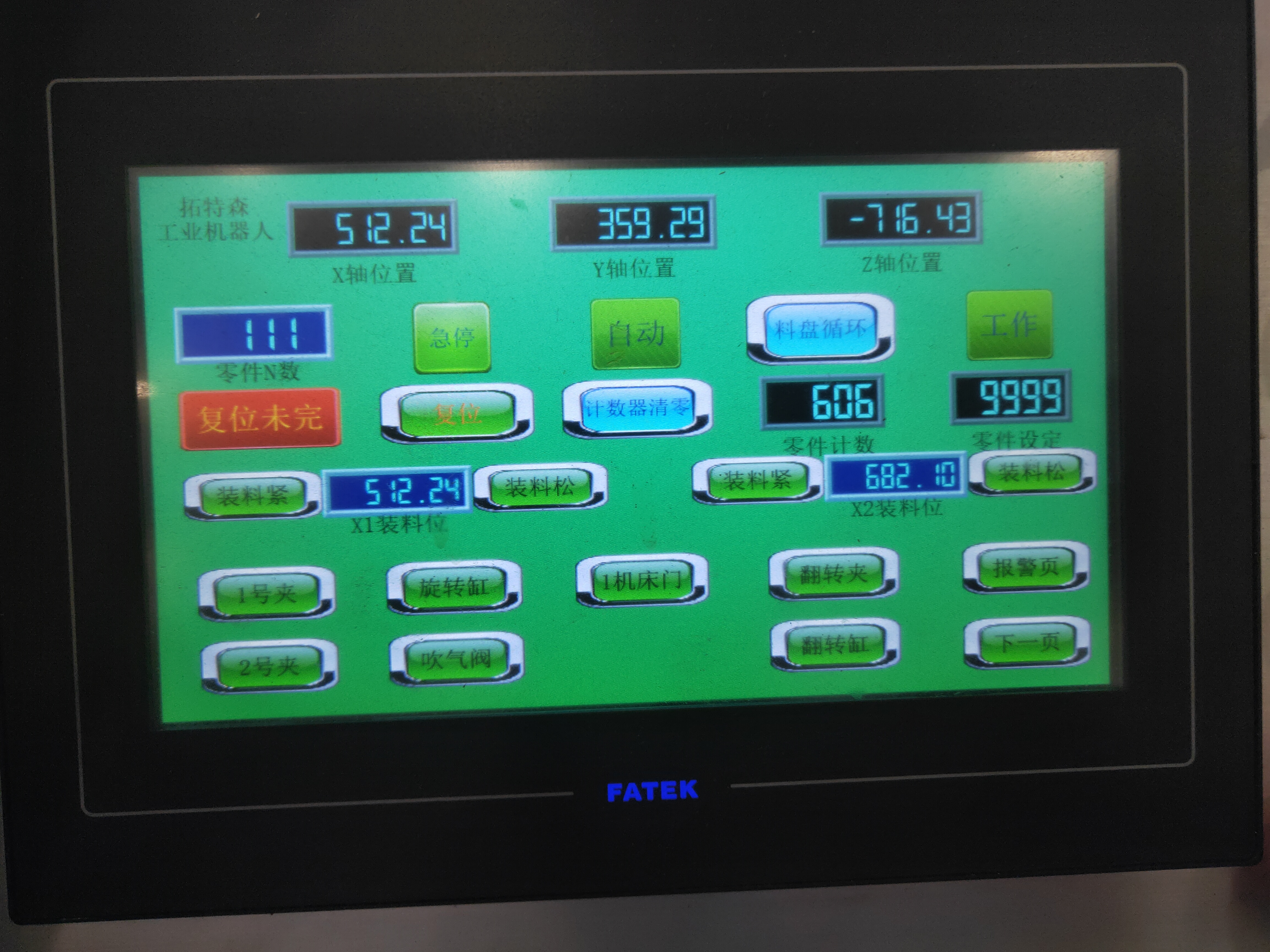

现在家里就可以调试PLC程序了,输入不够两块板三块板拼起来用,基本告别PLC软件里的模拟仿真了,咸鱼淘个垃圾拆机PLC,也不用每天蹲在设备旁边,听振动盘高分贝的声音了,在家安安静静调试三四周就把程序改完了,配电箱也接好了,程序直接写入,稍微调试一下,马上结束了调试工作。嘎嘎轻松!!!!!!嘎嘎开心!!!!!!
                         三周就结束了三轴机械手上下料调试调试工作
