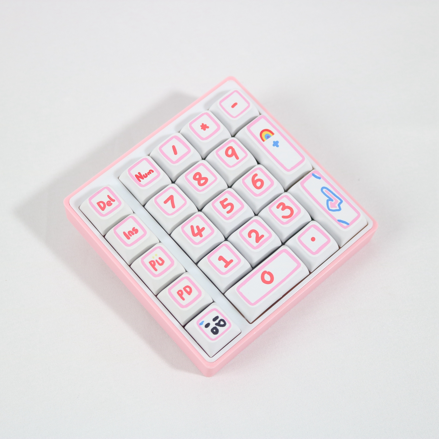

基于QMK制作的数字小键盘,支持VIA改键
简介:基于QMK制作的数字小键盘,支持VIA改键

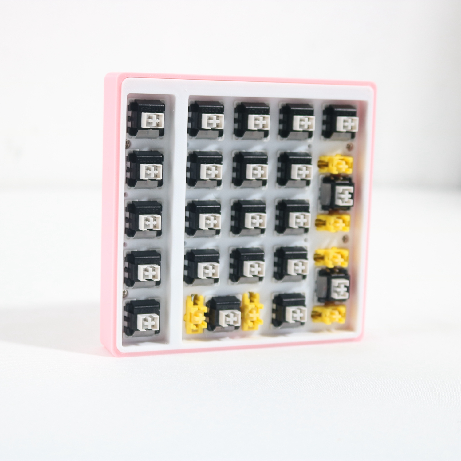

PCB尺寸 9.9*9.9
每个月可以嘉立创免费打样

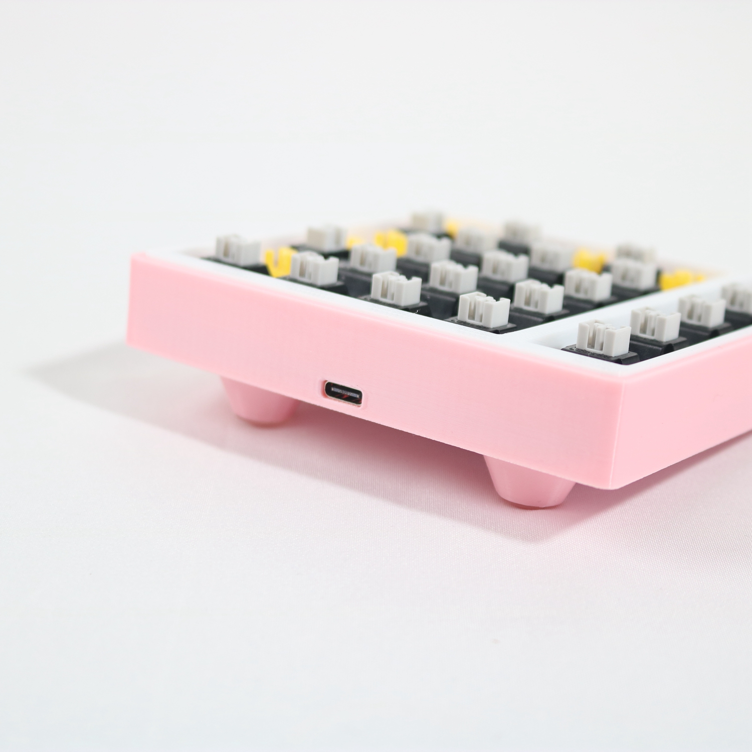

3D打印外壳,外壳文件https://makerworld.com/zh/models/436056#profileId-341157
淘宝链接 https://item.taobao.com/item.htm?id=786180422801&spm=a213gs.v2success.result.1.614f48313TRlEk&skuId=5539174123371
QQ群 677654482(各种文件下载)

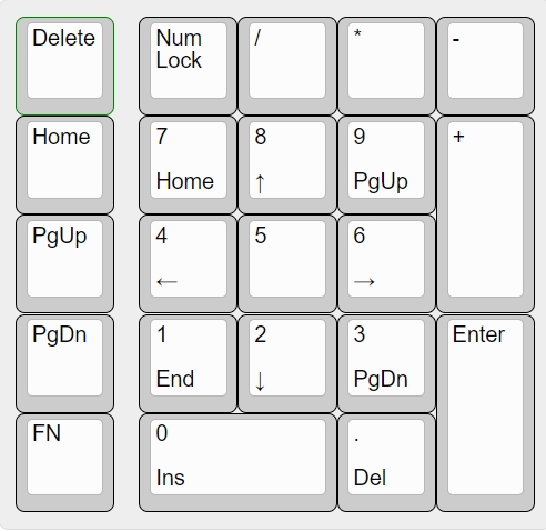

默认配列
实拍图片

VIA https://usevia.app/
导入mao_ds22_via.json
