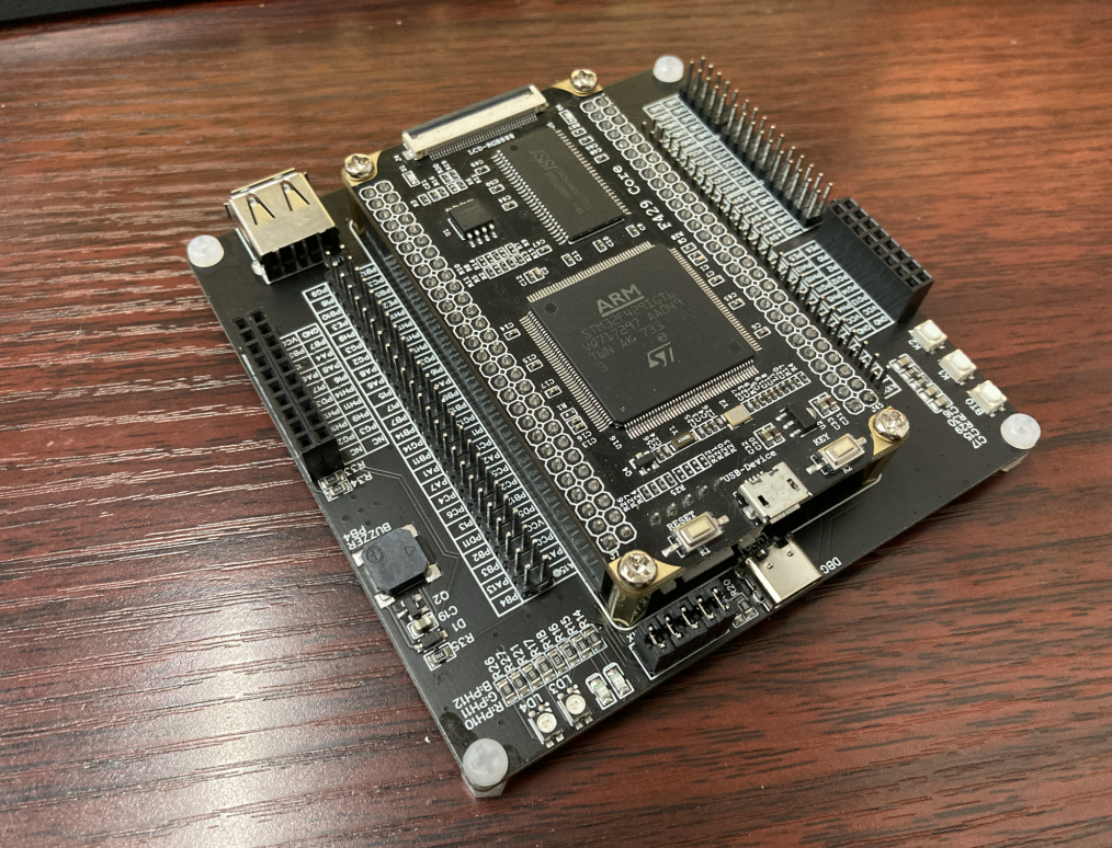

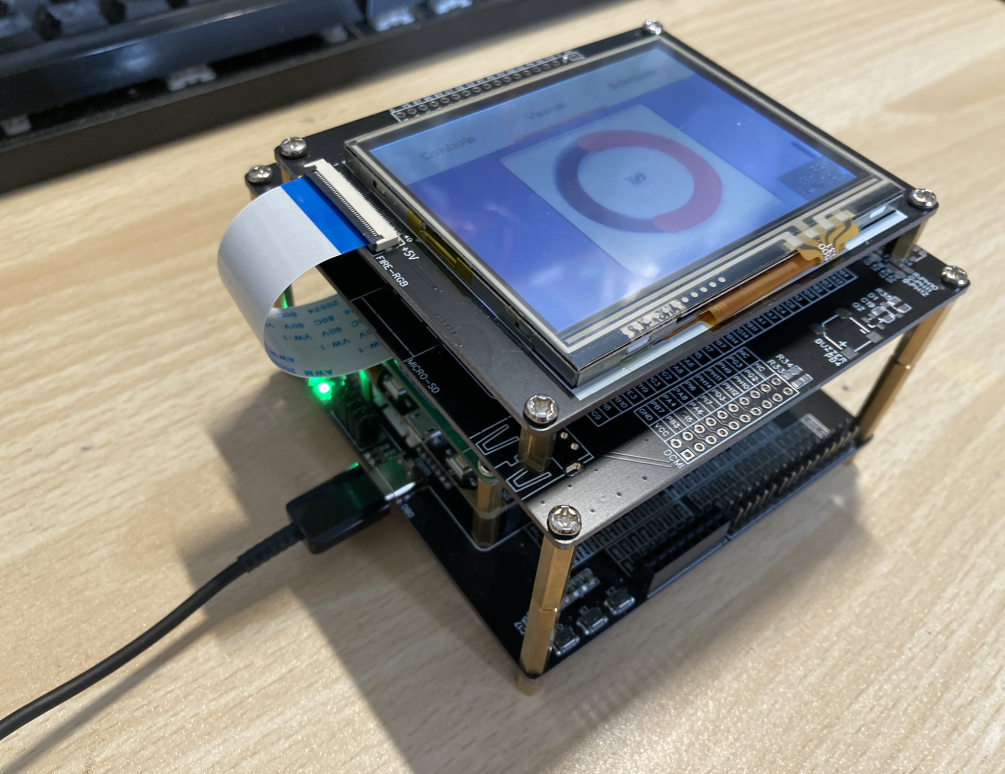

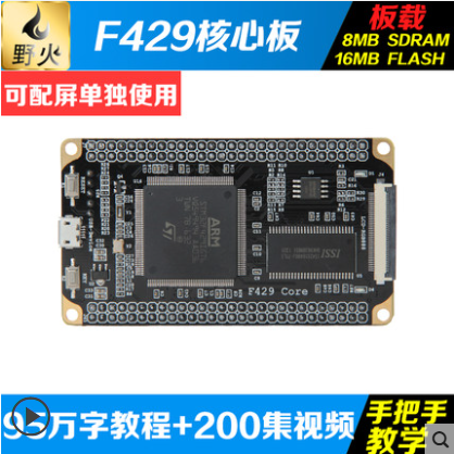

之前,我在咸鱼上淘到了一块儿野火的STM32F429-V1核心板,就是这个:
但是用下来感觉非常的不爽,基本上没法独立使用,主要的原因如下:
还有其他很多问题的,这里就不说了,因为这里不是吐槽贴。

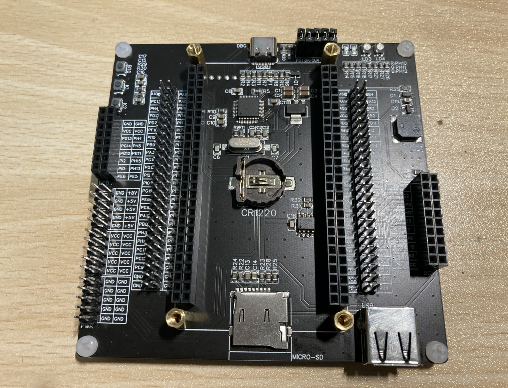

总之是为了不让自己的钱白花了,所以画了这个简易底板,让这个板子用起来没有那么难受。。。
这个项目画的比较随意,板子上其实还有不少空间,有兴趣的可以自行fork然后加上别的东西。

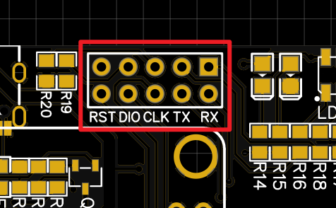

内置ST-Link和核心板的SWD接口通过同一个双排针引出,默认并没有相连,需要通过短路帽连接到一起。这样的好处是即使不焊接ST-Link,也可以使用外部的调试器(毕竟STM32F103CB现在很贵)。或者直接使用板子上的ST-LINK调试别的开发板。

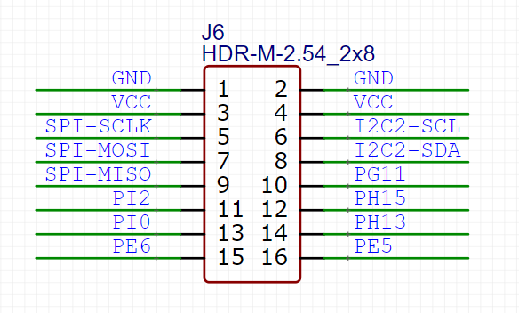

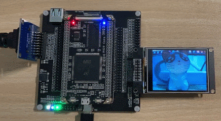

关于板子上的LCD接口,我还想多说两句。

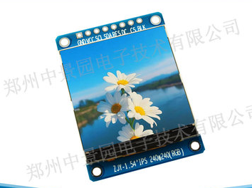

现在淘宝上的大部分小型LCD显示模块,比如0.96寸/1.13寸/1.3寸/1.54寸的ST7789IPS, 1.44寸/1.8寸的ST7735,它们都是使用SPI协议。而接口线序中,头四个都是下面这样
> GND VCC SCK MOSI
然后还有剩下4个用于CS、RST、DC、BLK之类的辅助信号。
而OLED模块也大多是这个线序,不过通讯协议变成了IIC。
所以我设计了这样的一个LCD接口:
可以看到第一列根据这个线序引出了硬件SPI接口,第二列则引出了I2C接口,这样的话,这些常见的显示模块无论是TFT模块还是OLED模块,都可以直接插到这个接口上使用,不需要使用杜邦线连接了。
如果想要设计自己的LCD模块,也可以按照这个接口来设计。因为这个接口同时具有硬件I2C和全双工SPI接口,还带有7个冗余IO,所以基本可以满足所有的串口屏设计需求。
