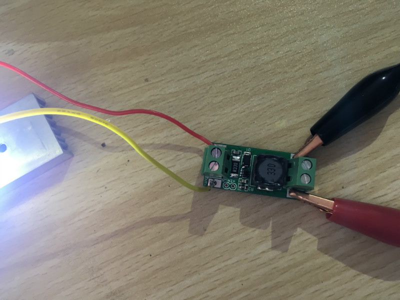

本工程是用于验证立创商城DC-DC芯片SY7200AABC (商城编号C107309)的方案验证板设计。
简介:本工程是用于验证立创商城DC-DC芯片SY7200AABC (商城编号C107309)的方案验证板设计。
复刻成本:5
创建时间:2020-03-14 23:33:33更新时间:2025-04-07 10:44:34
本工程是一个升压型DC-DC的LED恒流驱动。 输入电压2.8V~30V,输出电压30V(MAX@LED开路)。支持PWM调光。可以用于小型化便携式中等功率的LED照明灯应用。电流可以通过采样电阻R1设置,公式为I=0.2/R。

LED为什么要恒流驱动,很多人没有弄清楚,所以也不明白这个模块的意义和使用方法,我在这里简单说两句。
LED的全称是发光二极管。可以看到它本质上就是个二极管,同样的它也拥有二极管标志性的V-A曲线
抛开反向击穿的情况,只看正向电压,可以看到,在LED的两端电压达到某个临界值Uon之后,通过LED的电流会突然增大,这时候即使微小的电压波动,都会引起巨大的电流变化。更糟糕的是,LED工作的时候会发热,此时这个临界值Uon的值还会变小,而大多数LED所能承受的电流非常小,一般都在mA级别。所以,在使用恒压供电的情况下,LED会非常容易烧毁。
该如何解决这个问题呢?通常的做法是加一个电阻来限制通过LED的电流。通过限流电阻,我们可以尽可能的拉平伏安曲线,保证微小的电源电压波动不会对LED造成损坏。
但是使用电阻限流也不是完美的,电阻会发热,对于一些小功率LED,这点热量无关紧要,但是对于大功率LED,使用电阻来限流的话,仅在电阻上耗散的功率就可能达到瓦级,这基本上是不可接受的。
所以,就有了终极的解决办法:既然本质上让LED工作只需要关心电流的大小,那我们就使用恒定电流的方式来驱动。这样,可以保证LED永远工作在理想的电流下。而本项目就是这样一个LED恒流驱动的解决方案。通过这个模块,我们可以直接通过恒定电流的方式来驱动LED,避免了以上所述的诸多问题。
这里需要提一下,理想恒流电源的特点是,无论负载端如何,始终输出恒定的电流,就像理想的恒压电源会输出无穷大的电流一样。但理想的东西就跟真空中的球形鸡一样是不存在的,实际上的恒流电源会有输出电压上限,针对此模块而言是30V。换句话说,如果你设定的电流是100mA,那么模块会在30V以下的电压范围内尽可能保证这件事儿,但如果都输出了30V还不能保证输出100mA电流,那模块就无能为力了。
此外,模块的功率也有上限,输入电流也有上限,这些上限任何一个达到,模块都无法正常工作。在实际使用的时候,必须先通过计算来确定模块可以胜任。而计算功率和输入电流很简单,就是初中电学物理公式,这里就不再赘述了。

成品图(新版)
驱动4串9并灯条单元
实际驱动3串3并LED灯(旧款)
