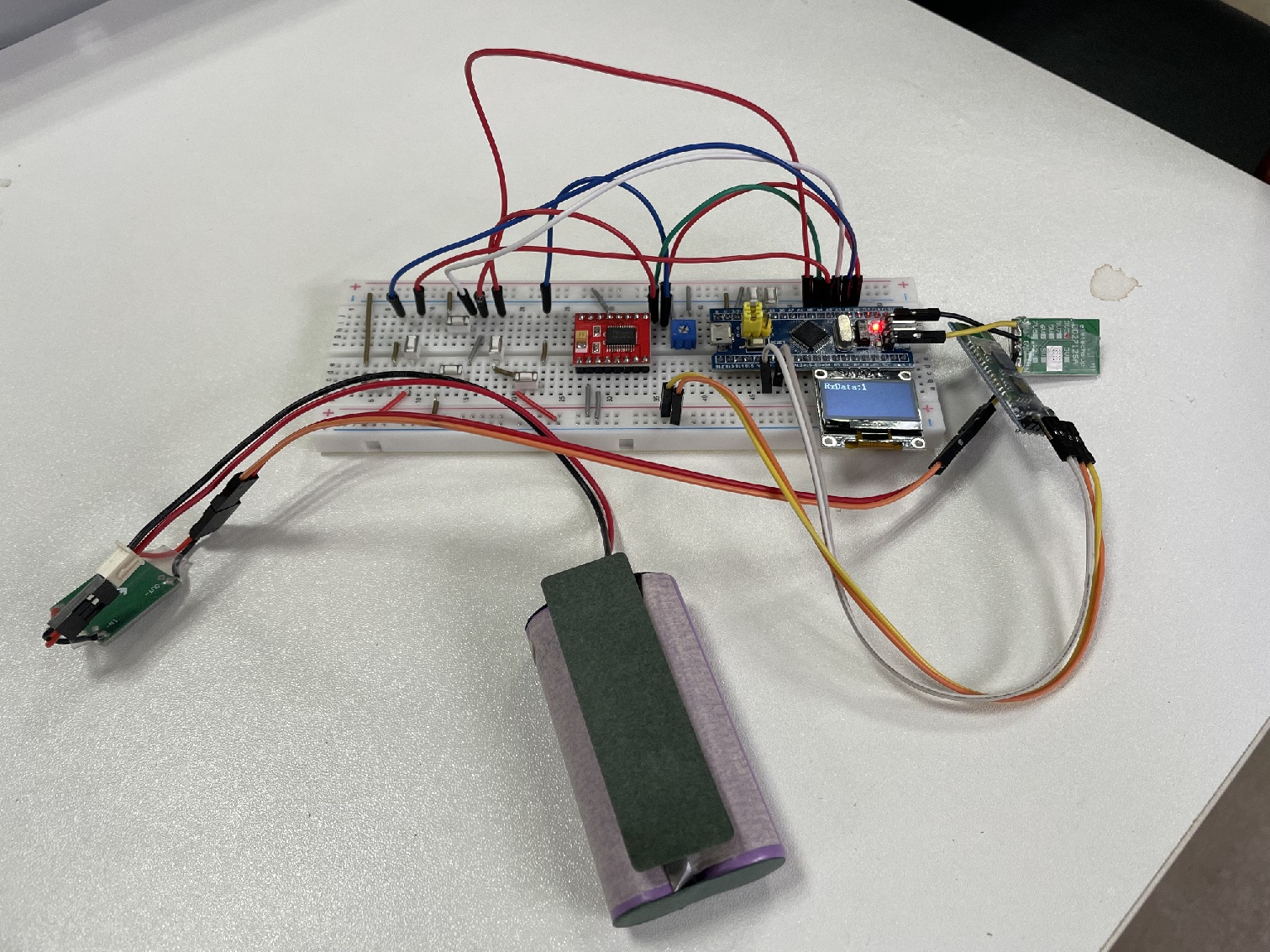

采用独立遥控器控制小车移动,开关灯灯功能。控制器用的是面包板加最小系统板飞线做的蓝牙控制器,小车通过PWM控制四个轮子转动。

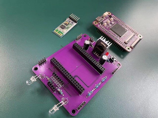

PCB焊接完后的样子

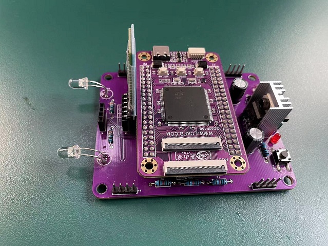

插入蓝牙和梁山派板后的样子

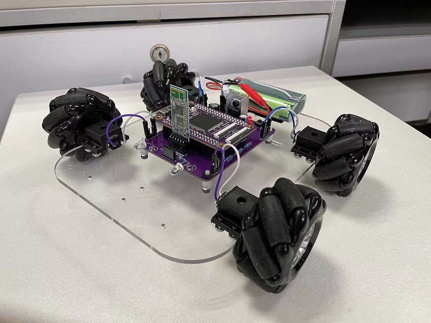

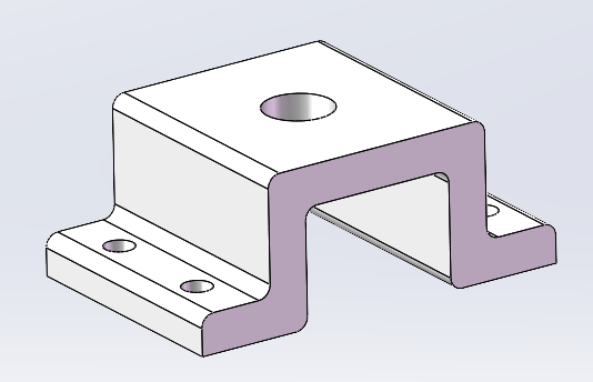

小车成品,亚克力板上的孔是为了后续添加功能而预留的,用3D打印件把电机固定在底板上,电机固定件如下
控制器图
