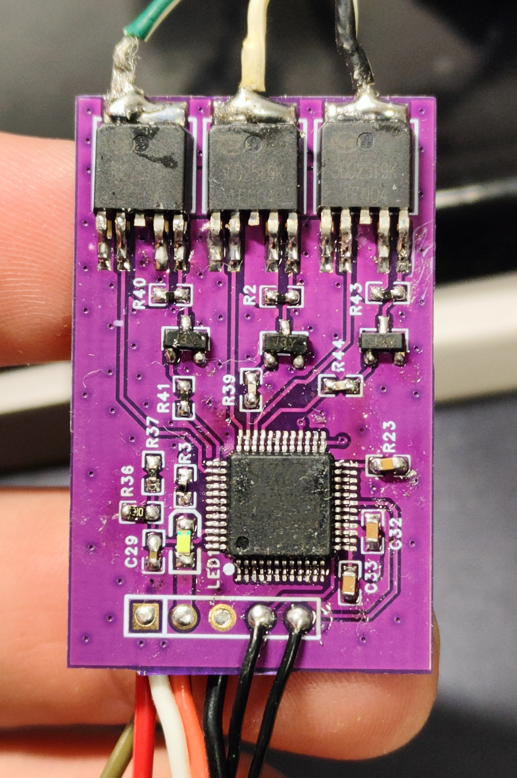

STC32电调,把逐飞电调改了一下,去掉fd6288驱动,换了个mos,【STC32电调 逐飞电调】 https://www.bilibili.com/video/BV1rwkdYMECZ/?share_source=copy_web&vd_source=77267a852eb6513ec853ab172b9ea293

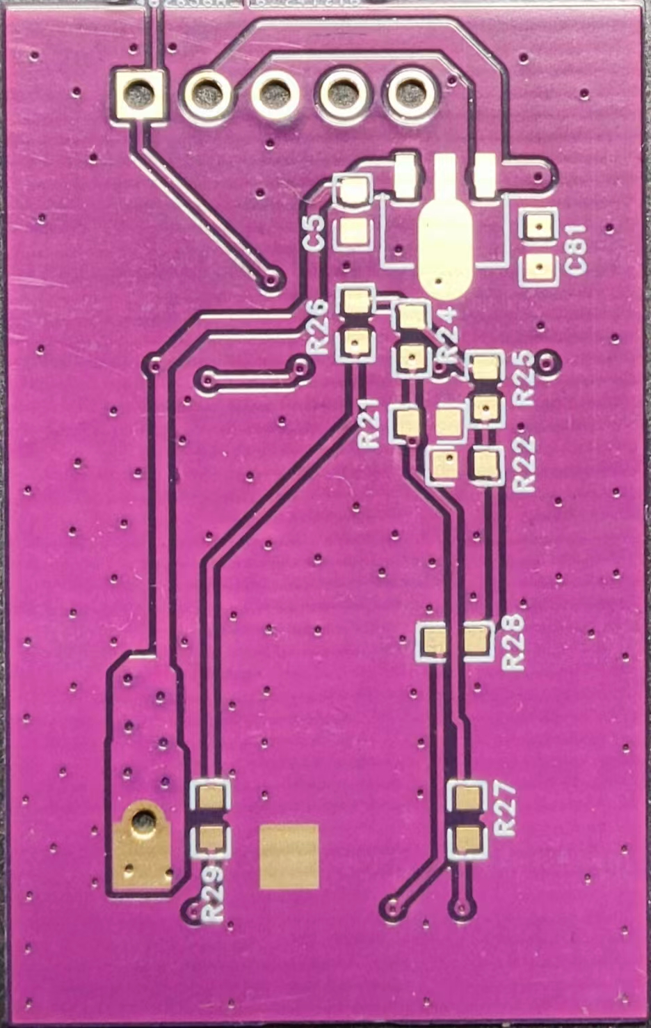

注意R21,22,23要并联10nf电容,不然PWM会干扰过零检测,焊接的时候电容和电阻焊一起,或者改下原理图PCB把电容加上去
