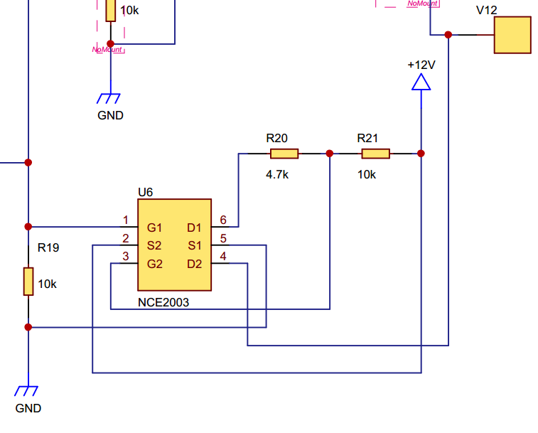

2.2.1 MOS管驱动电路的调试,Vgs的调控。
(驱动为一上路+二下路控制模式,下路直接NMOS就可以了,上路需要使用PMOS+NMOS复合使用(知识点))
主要就是要考量Vgs与Vgs_th的关系对电路进行开关(3.3VPWM信号-》12V的PWM驱动电压)
2.2.2 复合MOS管的使用。
开始使用了分立元件NMOS+PMOS,后来转变被复合MOS,原理一样,主要要设置好分压偏置电路。
![分立MOS驱动.png](//image.lceda.cn/pullimage/DEjFBLPcV1fZsh1dfKlbNknyRi9XEC2joqO49XLa.png)
复合MOS(注意D极和S极不要接反,PMOS的S极需要接Vcc):
< br>
![复合MOS驱动.png](//image.lceda.cn/pullimage/WM4Cq96PrZbG3kAaVOXE5XFtp5iCaSUqBQ9jXvz3.png)
< br>
