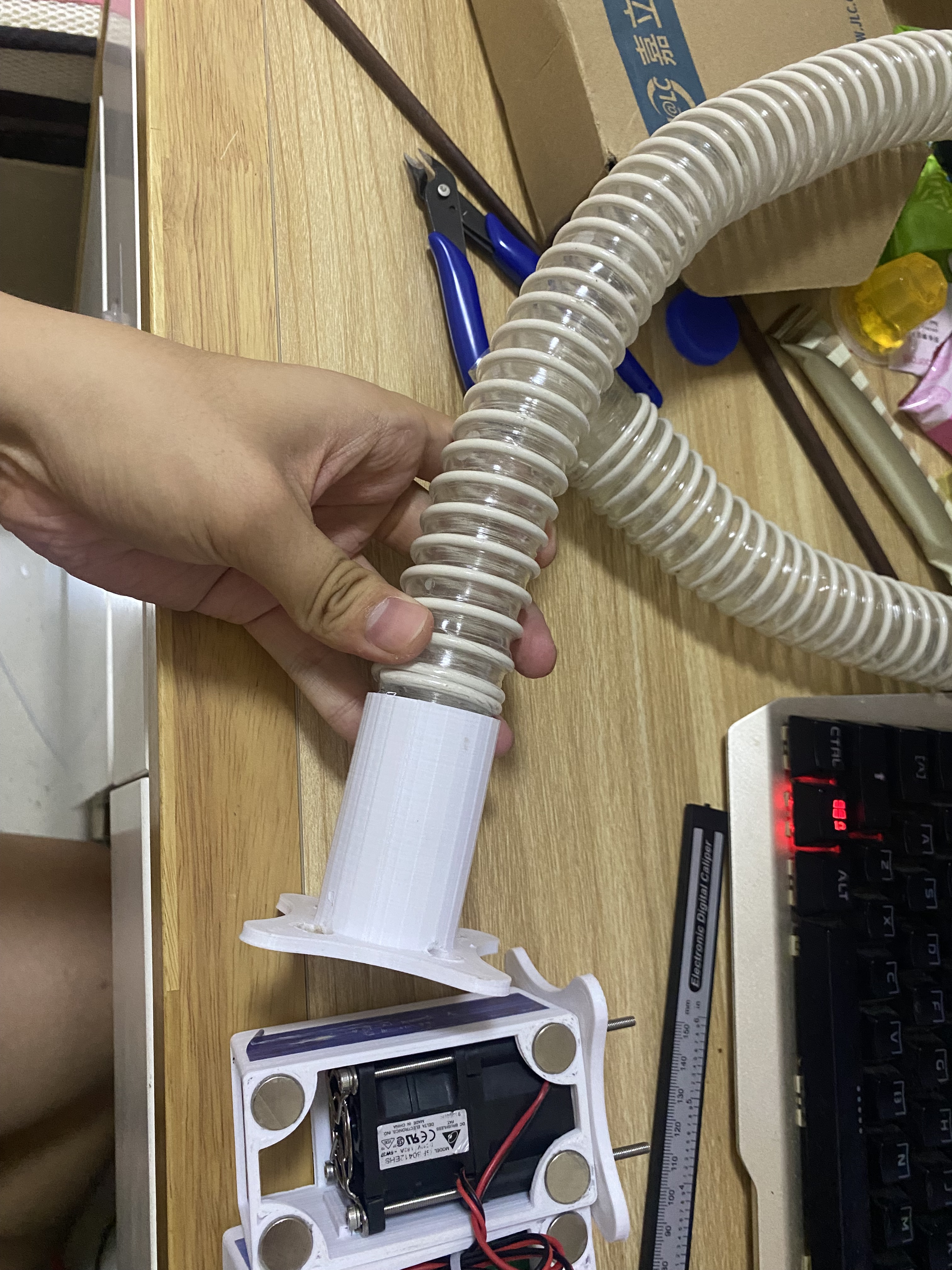

本项目受wzw666大佬开源的焊烟风扇启发 优势在于成本更低、制造容易。除外壳外,控制在20r以内(签到红包) 调速模块兼顾电源的开关,调速旋钮放在侧方兼顾了人体舒适的设计 并添加了配重块来保持稳固
简介:本项目受wzw666大佬开源的焊烟风扇启发 优势在于成本更低、制造容易。除外壳外,控制在20r以内(签到红包) 调速模块兼顾电源的开关,调速旋钮放在侧方兼顾了人体舒适的设计 并添加了配重块来保持稳固
创建时间:2023-07-08 21:51:25更新时间:2025-04-10 10:57:46
        本项目受wzw666大佬开源的焊烟风扇启发,在此进行感谢!
保护电子爱好者的健康!是本产品的使命!

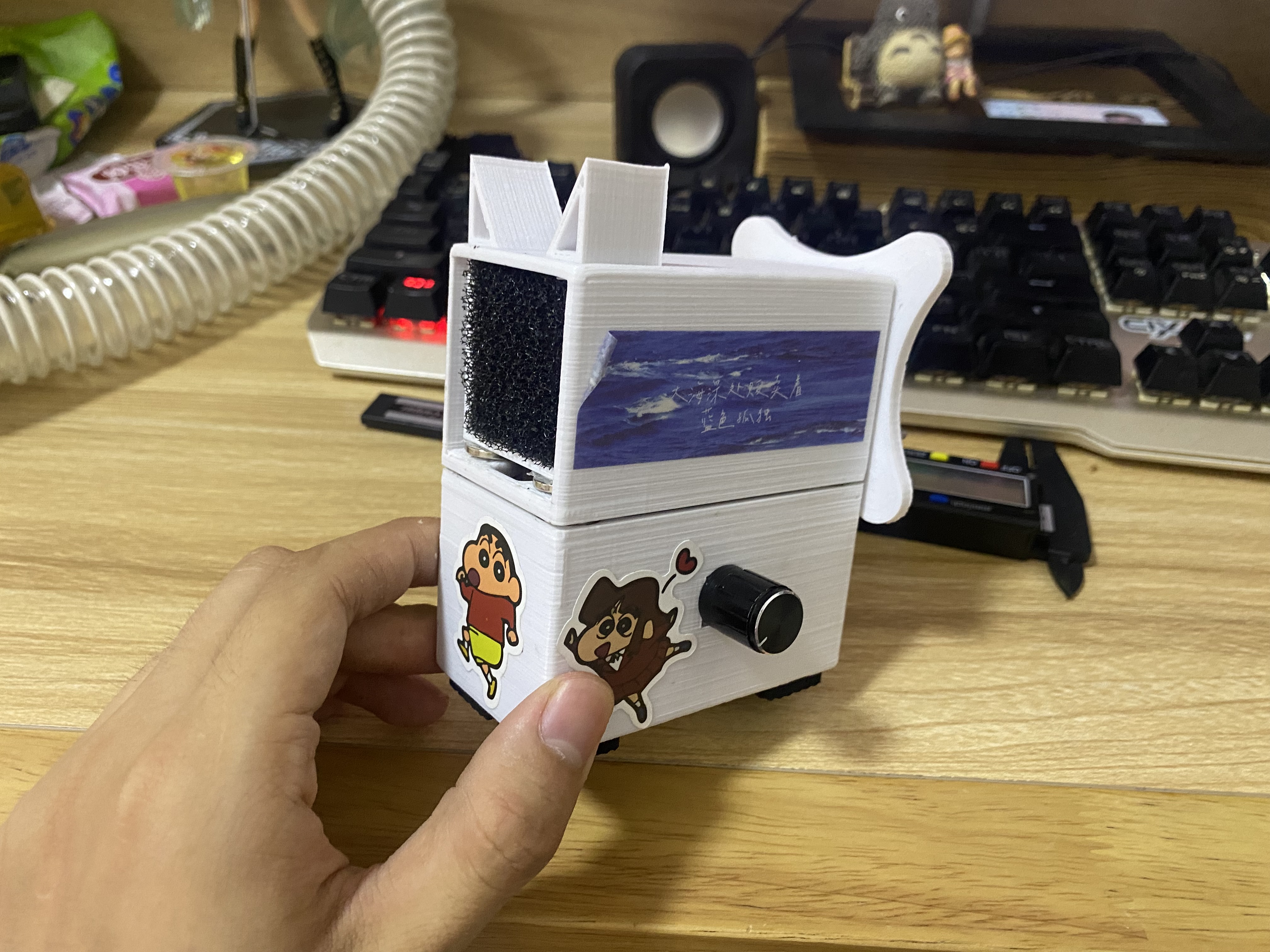

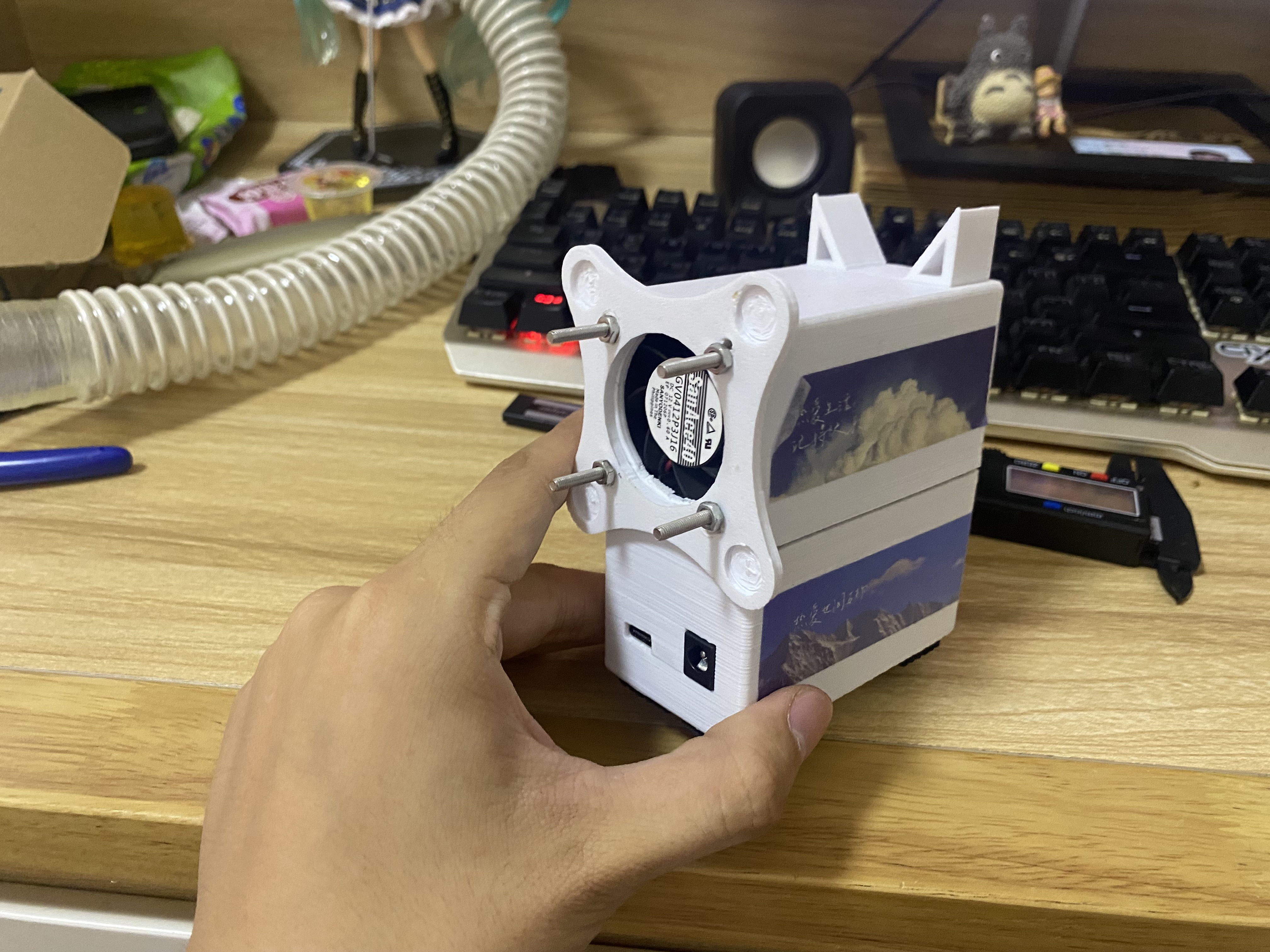

1、优势在于成本更低、制造容易。除外壳外(本身有3D打印机,不知道外面打印的行情)控制在20r以内(签到红包)(咸鱼包邮的8元两个4cm暴力风扇)(包邮的4毛钱的2个CH224K诱骗芯片)
2、整体小巧、便于携带。元器件为常见器件,方便维修
3、调速模块兼顾整个电源的开关作用使得不用再次添加开关
4、调速旋钮放在侧方兼顾了人体舒适的设计

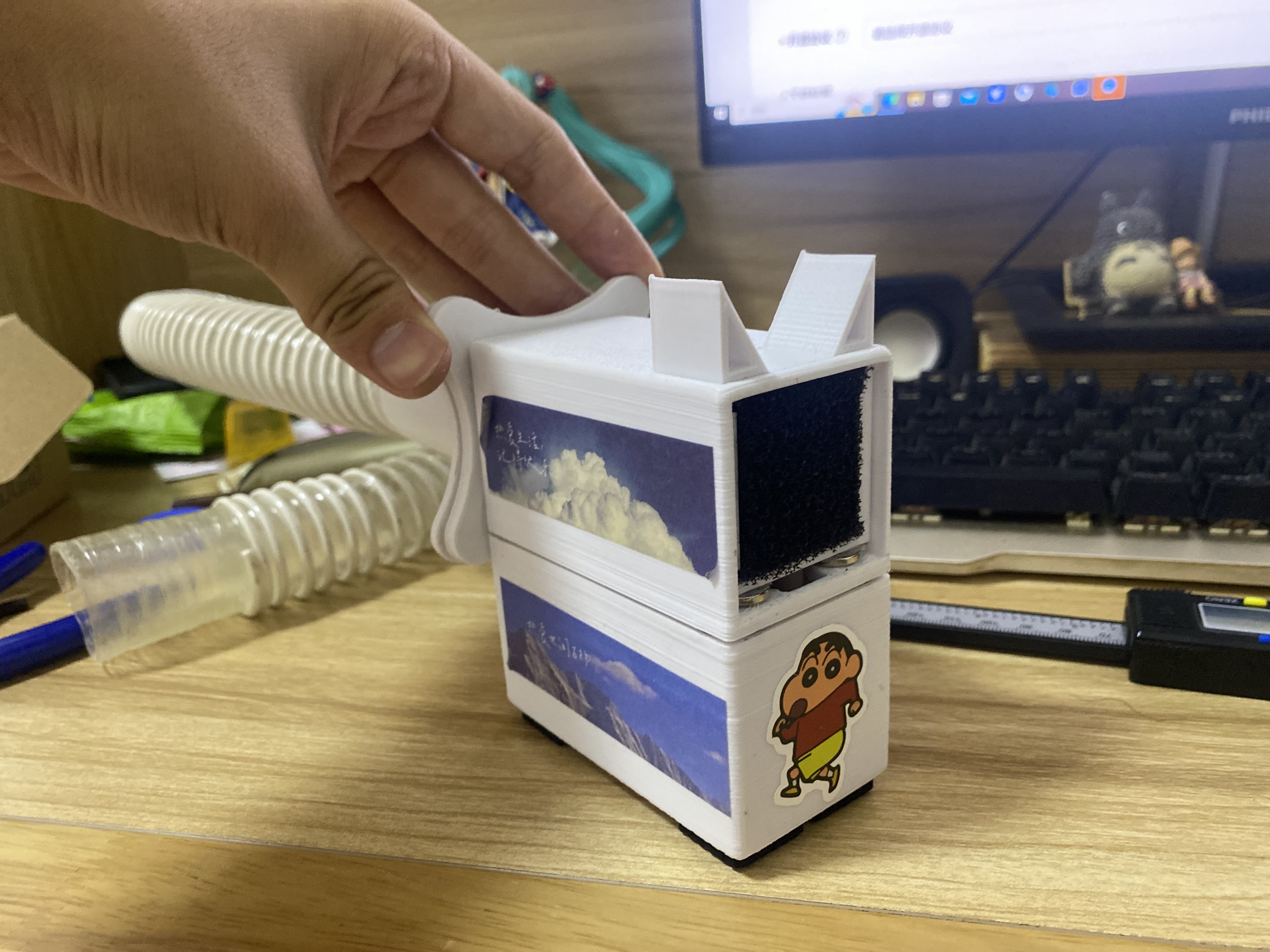

5、加入配重块来维固重心!(配重块花费1.58r)

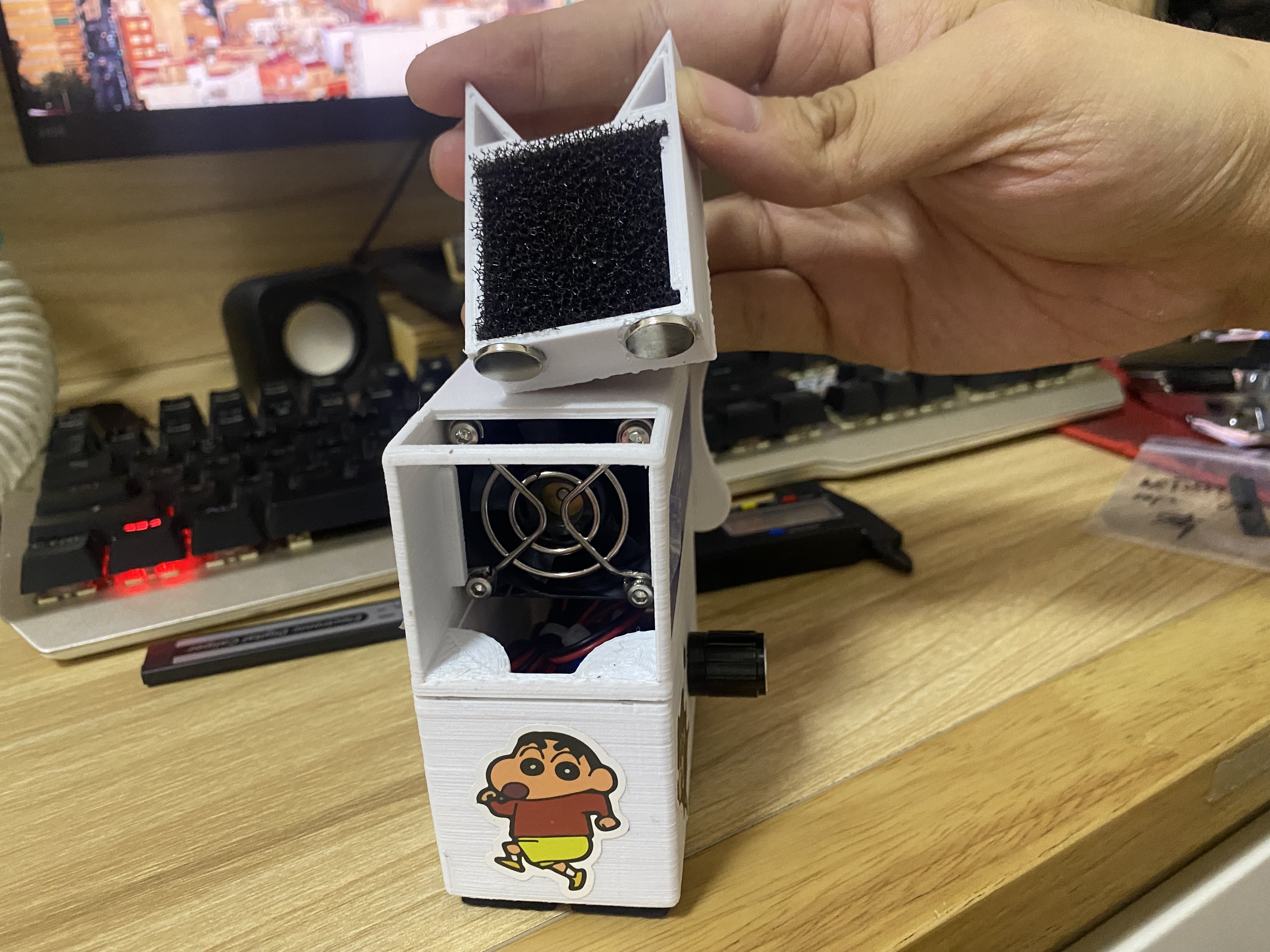

6、加入了模块化的设计理念,每个连接部分采用强磁来耦合。
7、更换过滤棉部分加入小猫耳,易于拉起!

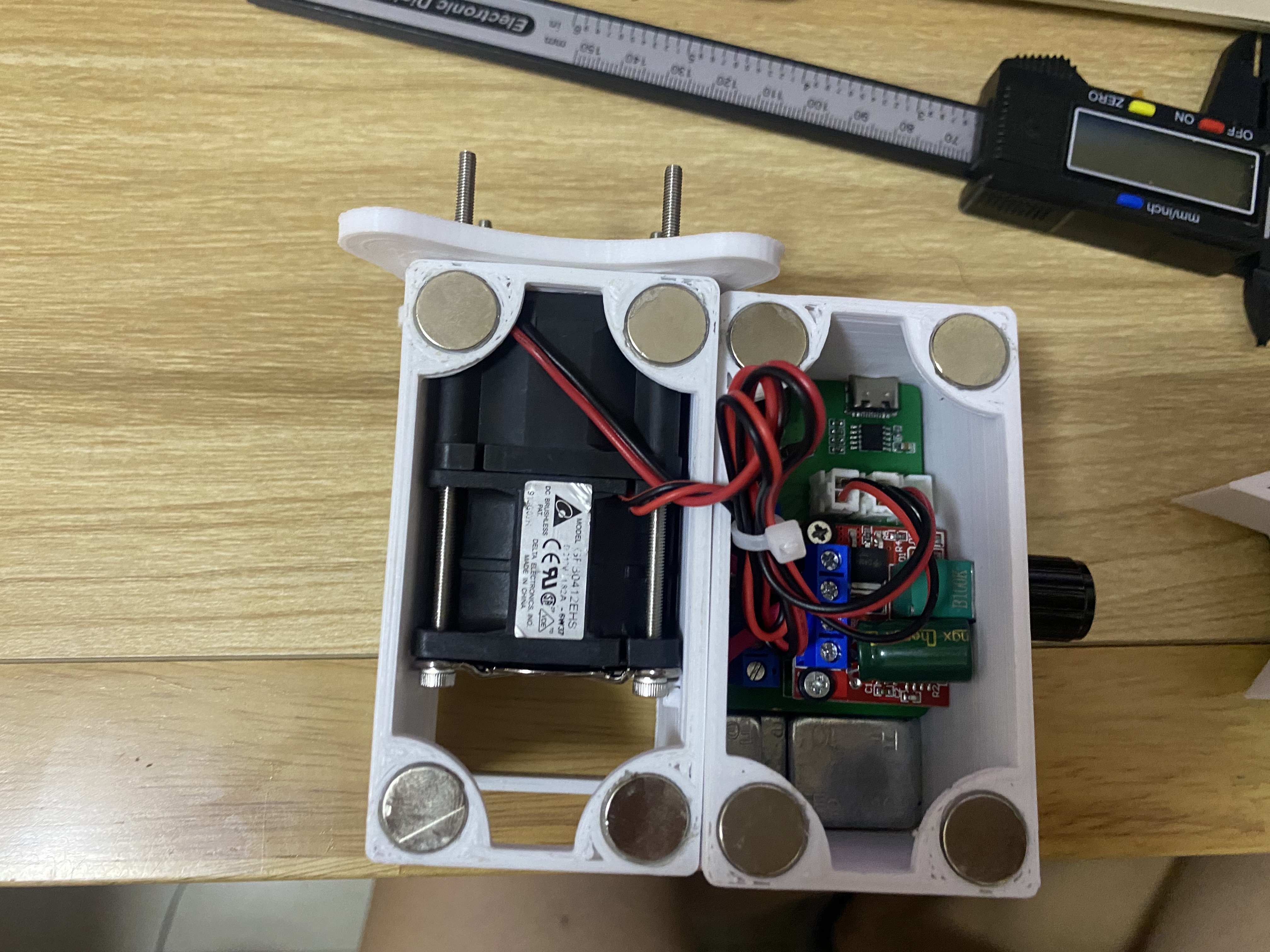

        采用DC电源或经由CH224K快充诱骗芯片输出的12V为整个系统供电,电机的PWM控制使用常见的NE555的PWM模块,淘宝仅需3.38,当然我用了签到红包后才花了1.8r。感谢淘宝签到红包!
        主要原理为12v供电经由PWM模块对风扇进行调速。
