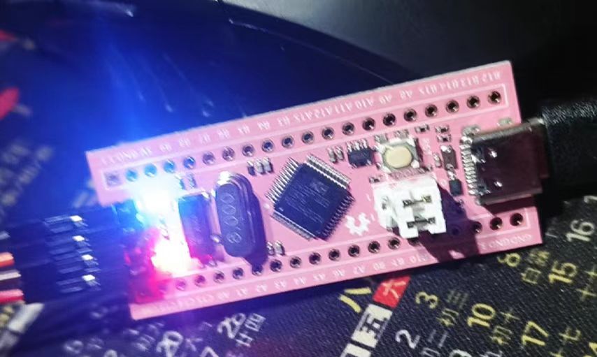

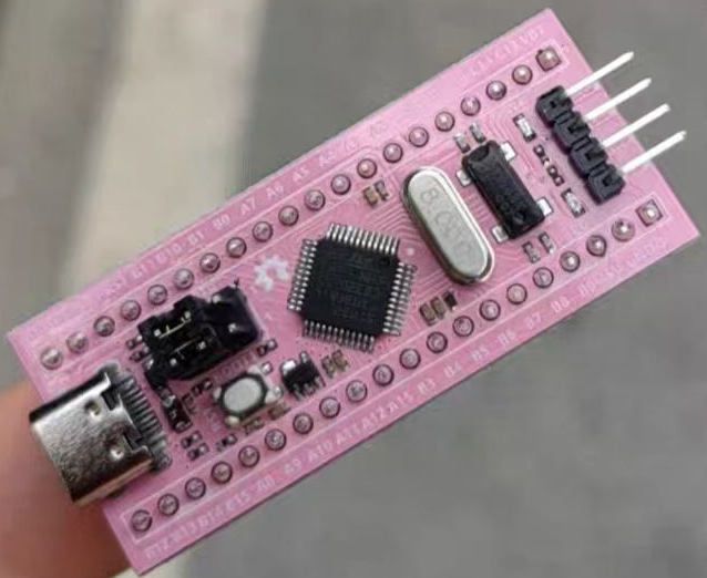

复刻粉色STM32F103C8T6最小系统
简介:复刻粉色STM32F103C8T6最小系统
彩色丝印征集令
创建时间:2024-11-01 16:05:12更新时间:2025-04-07 11:52:52
项目特点:复刻粉色STM32F103C8T6最小系统,电路重新设计。
  电源电路主要由TYPE-C供电电路和LDO-5V转3.3V电路组成,采用2Pin的TYPE-C接口,简单方便,易于焊接。LDO-5V转3.3V降压电路,从TYPE-C供电电路的5V输入经过LDO降压输出为3.3V,给主控芯片供电。电容为滤波作用,让输出的电压信号更加平稳。
  电源芯片采用ME6211C33,低成本LDO,输出电流可达500ma,足够最小系统使用,如果需要外接较多设备考虑使用5V电源。
