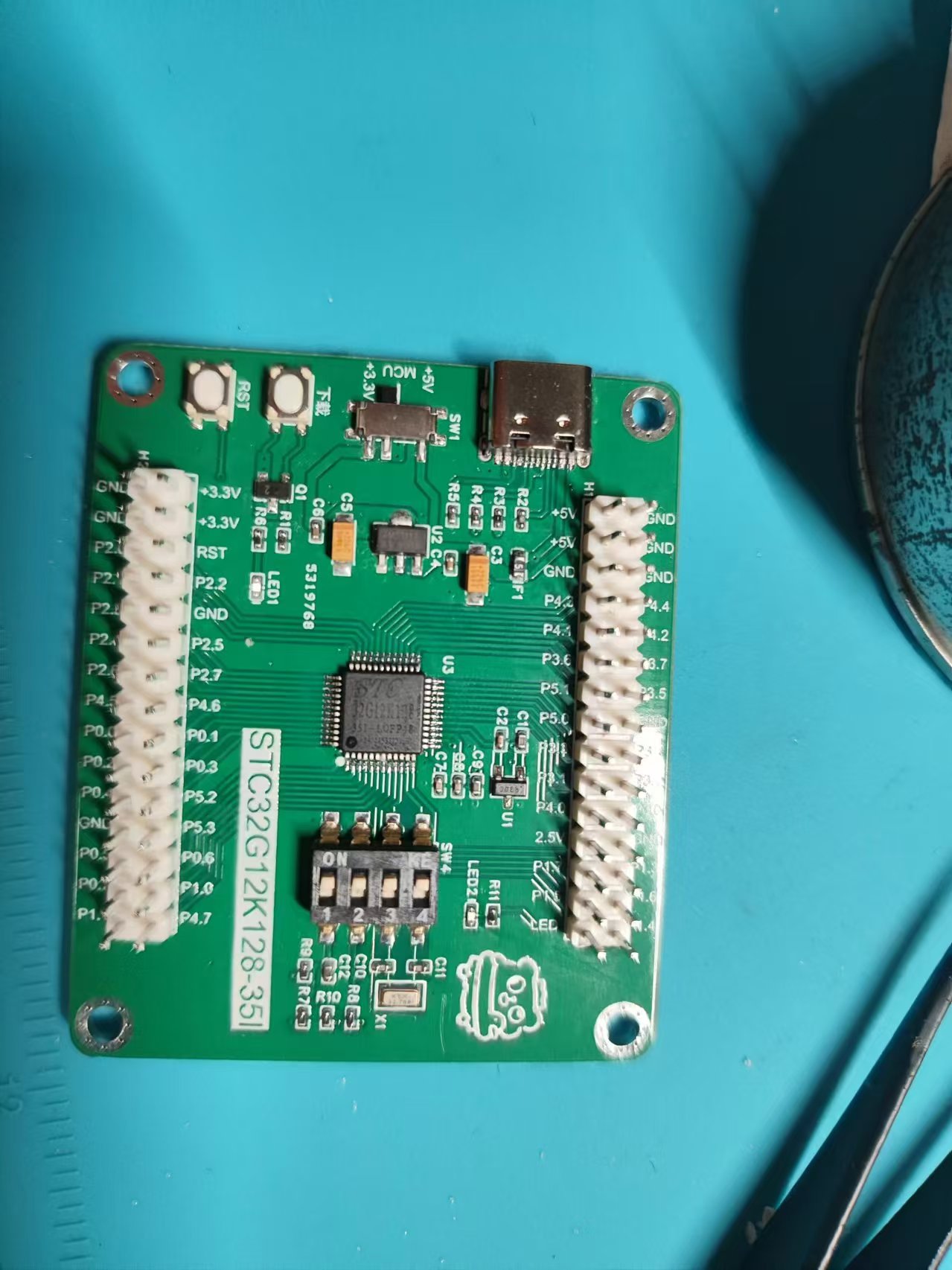

开源工程介绍:基于 STC32G12K128-LQFP48 的简易核心板
项目概述
本开源工程旨在提供一个基于 STC32G12K128-LQFP48 芯片的简易核心板,设计目标是为初学者和爱好者提供一个高效、便捷的学习平台,以掌握 STC32 系列单片机的编程和应用。本核心板充分利用 STC32G12K128-LQFP48 的性能特点,设计小巧精致,适合个人项目和小型工业应用。
芯片特点
  • GPIO:提供丰富的通用输入/输出接口,方便连接外部设备。
  • USART/UART:多个串行通信接口,支持异步通信。
  • I2C、SPI:集成 I2C、SPI 接口,用于连接传感器、存储设备等。
  • ADC/DAC:内置模拟数字转换器和数字模拟转换器,用于模拟信号处理。
  • PWM:支持脉宽调制输出,适用于电机控制等应用。
  • 定时器:多个可编程定时器,可用于计时、控制等功能。
  • 看门狗定时器:用于系统故障检测和自动复位。
设计特色
  1. 每个引脚独立设计
    • 核心板上每个引脚均独立设计,方便用户进行测试和学习。用户可以直接访问每个引脚,学习不同的接口和外设配置,提升编程技能。
  2. 板载低速晶振
    • 集成了低速晶振,为单片机提供稳定的时钟信号。用户可以了解时钟配置对系统性能和功耗的影响,深入学习时钟管理。
  3. 复位电路
    • 板载复位电路,确保单片机在异常情况下能够快速复位,恢复正常工作。这有助于用户理解和调试单片机的复位机制。
  4. USB 下载电路
    • 集成 USB 下载电路,支持通过 USB 接口直接下载程序,提高开发效率,方便用户进行固件升级和调试。
  5. LED 指示灯
    • 板载 LED 灯,可以用于指示系统状态或简单的输出测试。用户可以通过编程控制 LED,实现基本的 I/O 操作。
  6. 可选供电电压
    • 支持 5V 和 3.3V 供电,用户可以根据项目需求选择不同的供电电压。这使得核心板适用于更多的外部器件和应用场景。
  7. 小巧精致的设计
    • 核心板采用小巧的设计,便于携带和集成到其他项目中,适合初学者和爱好者使用。
应用场景
  • 教学演示:适用于高校和培训机构的单片机教学,帮助学生了解 STC32 系列单片机的基础知识。
  • DIY 项目:适合电子爱好者的个人项目,探索 STC32 的更多可能性。
  • 快速原型开发:工程师可以使用该核心板快速搭建原型,验证设计思路和功能。
工程日志:
1、2024-08-25,工程发布
2、2024-11-14,解决USB无法下载问题,由ADC基准源引起,已修改,USB下载正常。
