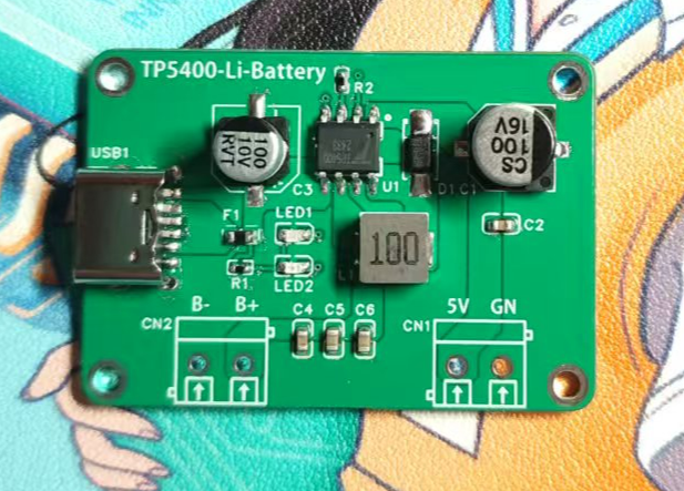

本设计基于TP5400芯片,实现单节锂离子电池的1A快速充电和5V/1A升压输出,适用于移动电源、便携设备等场景。模块集成Type-C输入接口、充放电状态指示灯,输入输出采用端子连接,方便用户快速接线。

二、硬件设计
1、输入部分
-Type-C接口输入5V,并联100μF铝电解电容+0.1μF陶瓷电容滤波。
2、充电电路
TP5400外围配置:
PROG引脚接1.1KΩ电阻(设定1A充电电流)。
BAT引脚接22μF×2电容,VOUT接100μF电解电容。
电感选用10μH/1A以上规格。
3、输出部分
5V输出端子,并联100μF铝电解电容+0.1μF陶瓷电容。
4、指示灯
CHRG(红灯)和STDBY(绿灯)引脚接限流电阻(1KΩ)驱动LED。
5、PCB设计要点
-缩短高频路径(如LX引脚到电感的走线)。
-大面积铺地增强散热,ESOP8底部散热片接PCB地铜箔。
-输入/输出电容尽量靠近芯片引脚。
-5V输出端的电容注意耐压和容量,二极管和电感选型参考手册的说明,并需要留有余量。
6、使用说明
连接锂电池至BAT端子,Type-C输入5V电源。
充电时红灯亮,绿灯亮表示充满;无电池时红灯闪烁。
升压输出5V可通过端子接负载,负载电流不超过1A。
三、充放电测试
充电电流700ma左右,可能是因为电池接近满电,充电电流小于1A,充电几乎不发热。
充电电压4.1V
电子负载放电,500ma放电测试,输出电压在4.9V左右,电感和输出电容轻微发热,1A输出放电,电感和电容会小量发热,没有做长期测试。
放电电流500ma左右,几乎不发热。
