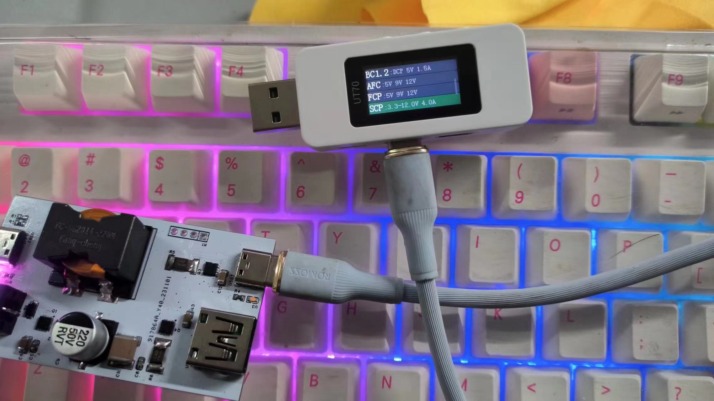

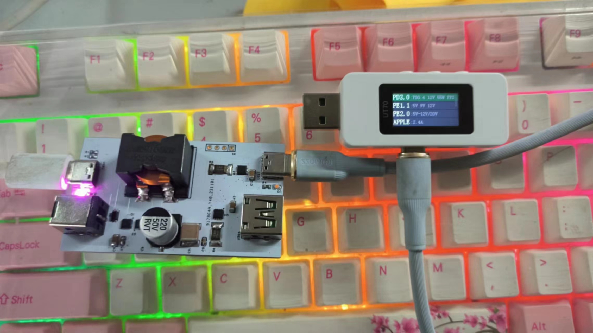

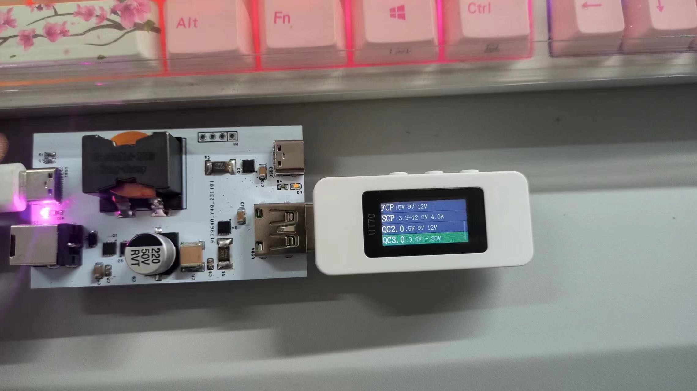

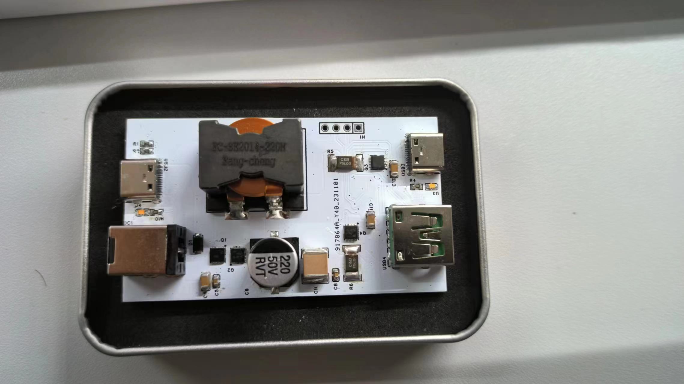

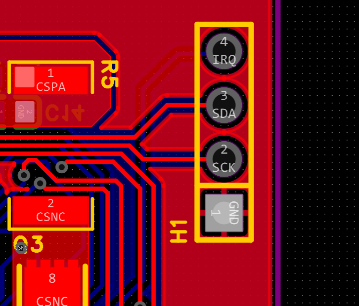

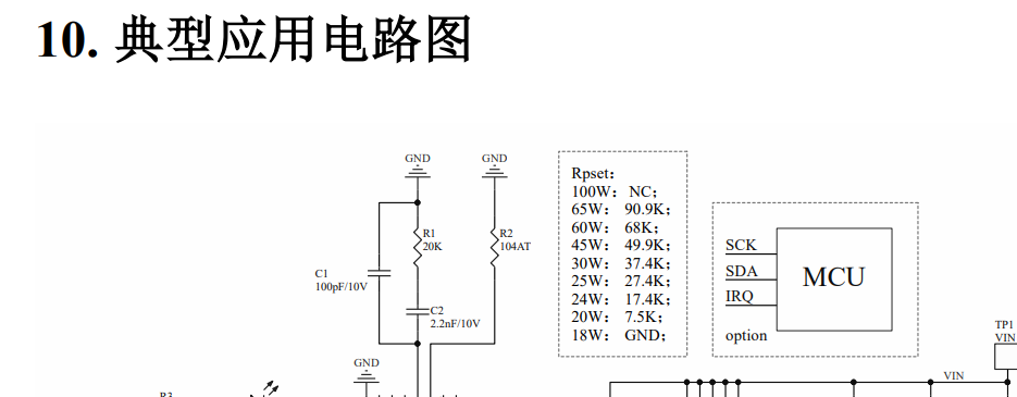

因为自己的手机充电器支持的协议很少所以突发奇想的小东西 输入诱骗芯片为fs312h 输出协议芯片为sw3538 一个最高24v的dc输入 一个typec输入 一A一C输出 有预留单片机通讯
简介:因为自己的手机充电器支持的协议很少所以突发奇想的小东西 输入诱骗芯片为fs312h 输出协议芯片为sw3538 一个最高24v的dc输入 一个typec输入 一A一C输出 有预留单片机通讯

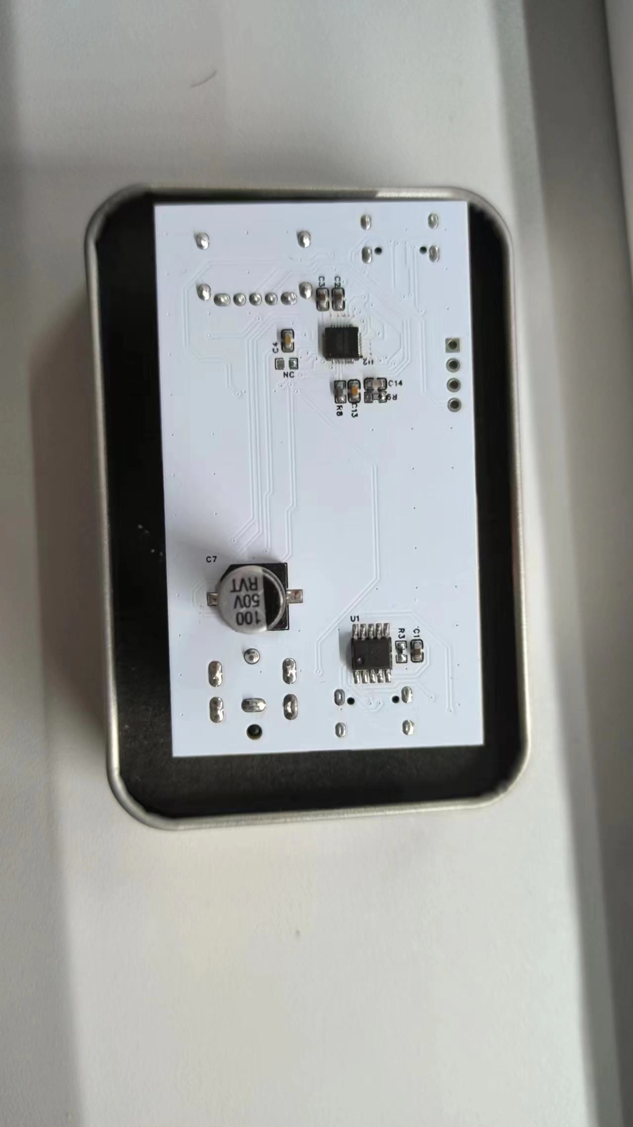

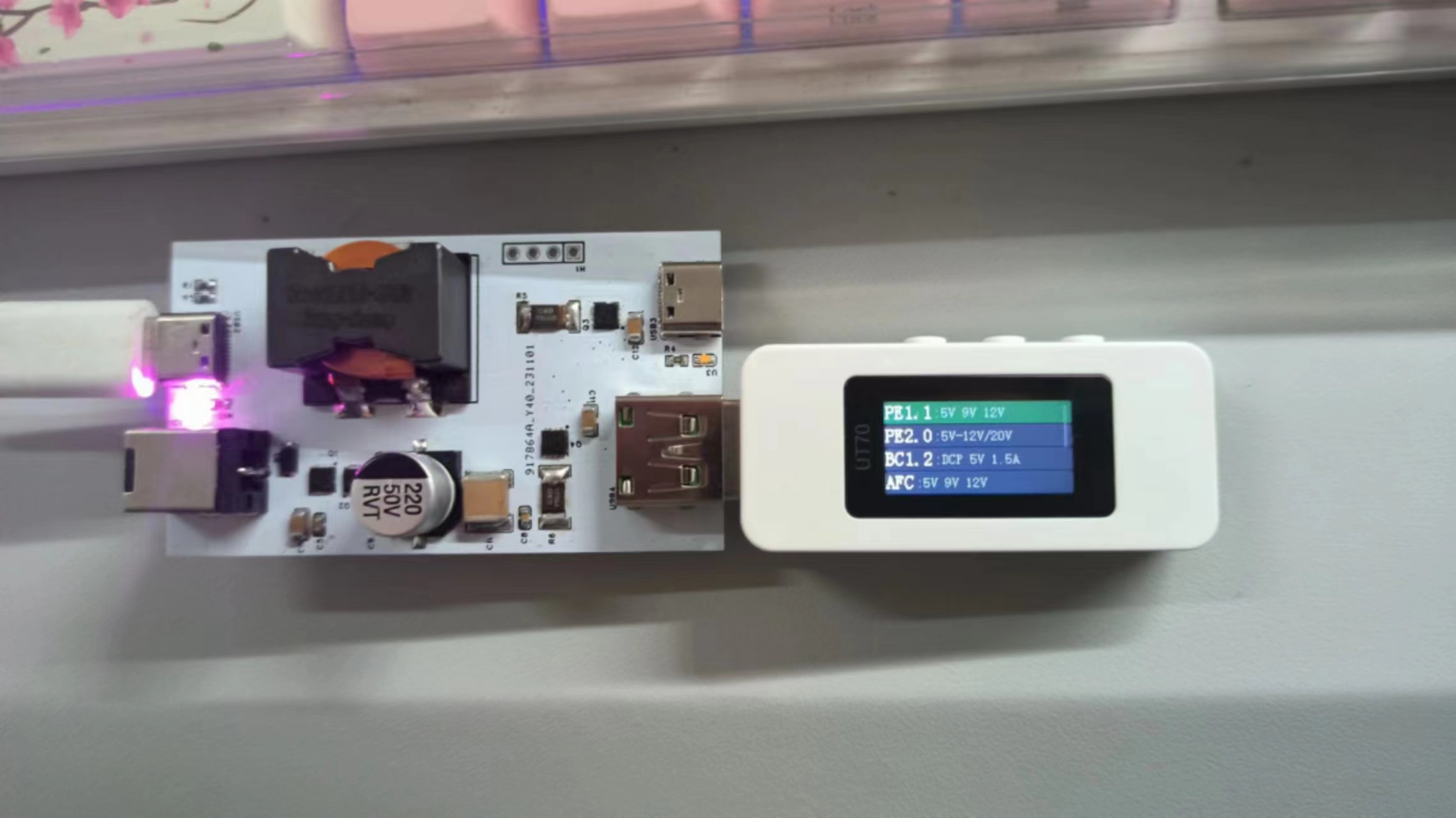

c9画反了焊接的时候需要反过来焊(电容画反了这么久才发现的作者就是个大笨蛋。)2024.04.2    21:30

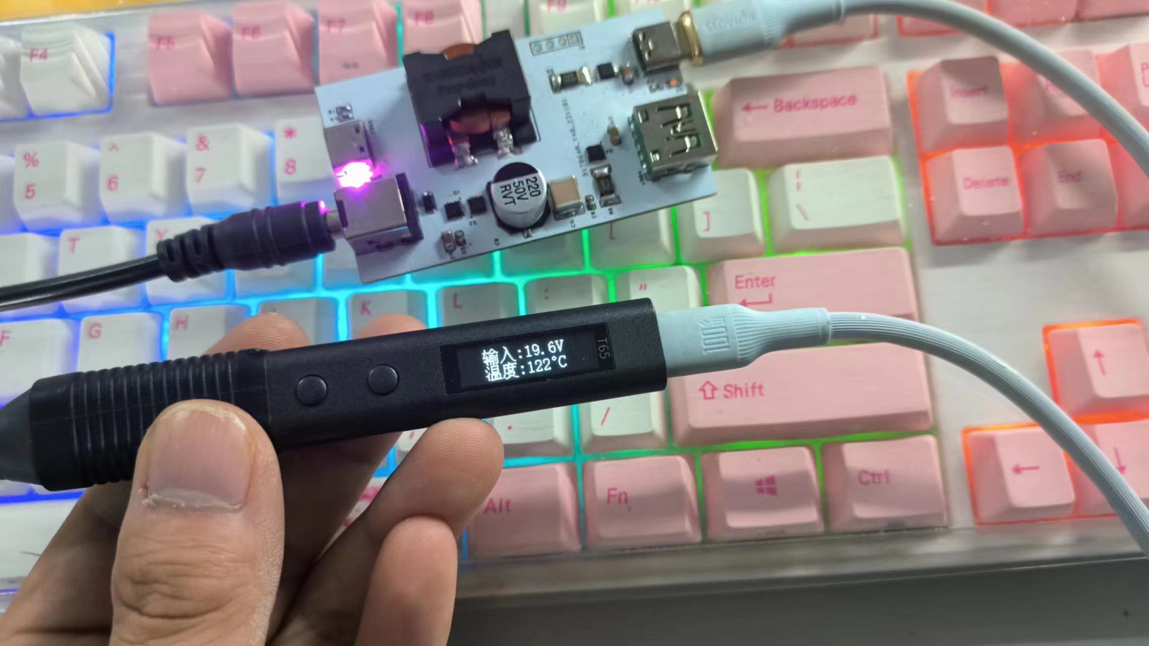

在dc24v的供电下能带起t65(typec输入的话输出只有12v,应该是转换率的问题从输入进来到输出口电压就不够了)
