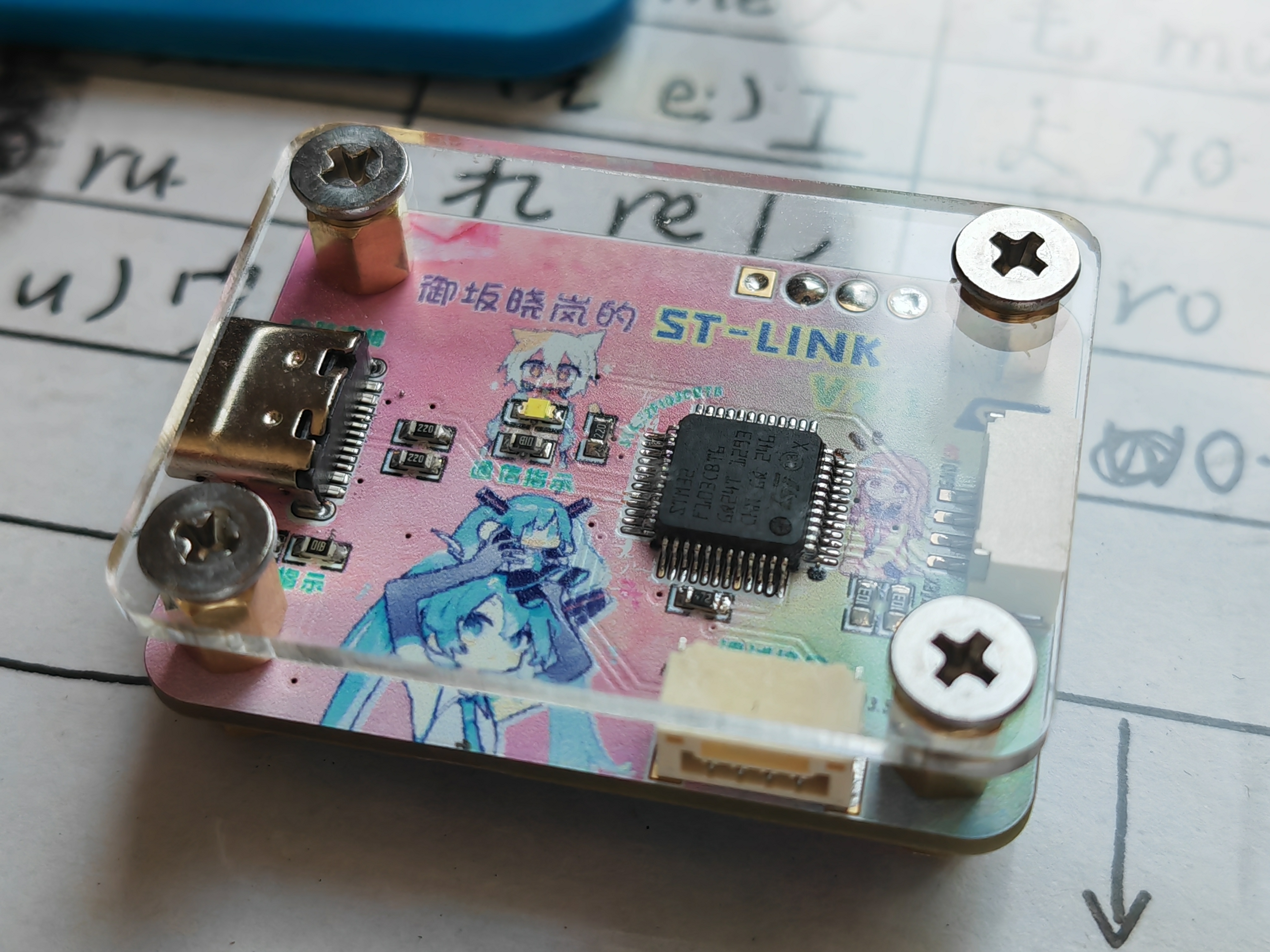

 先给大家来几张成品图:
                                                          可以搭配亚克力的外壳使用,拿取更方便,更有质感~

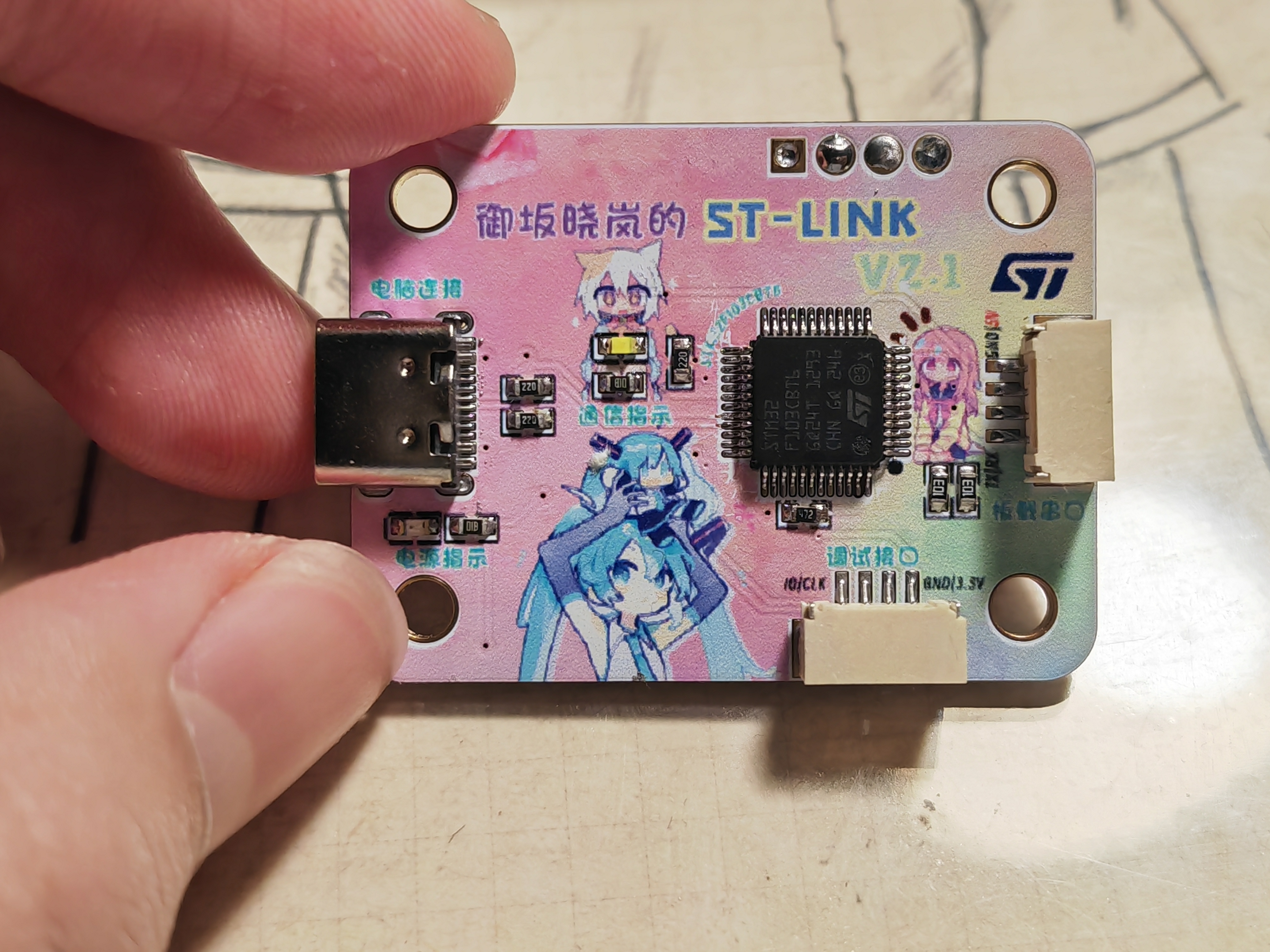

设计特点:

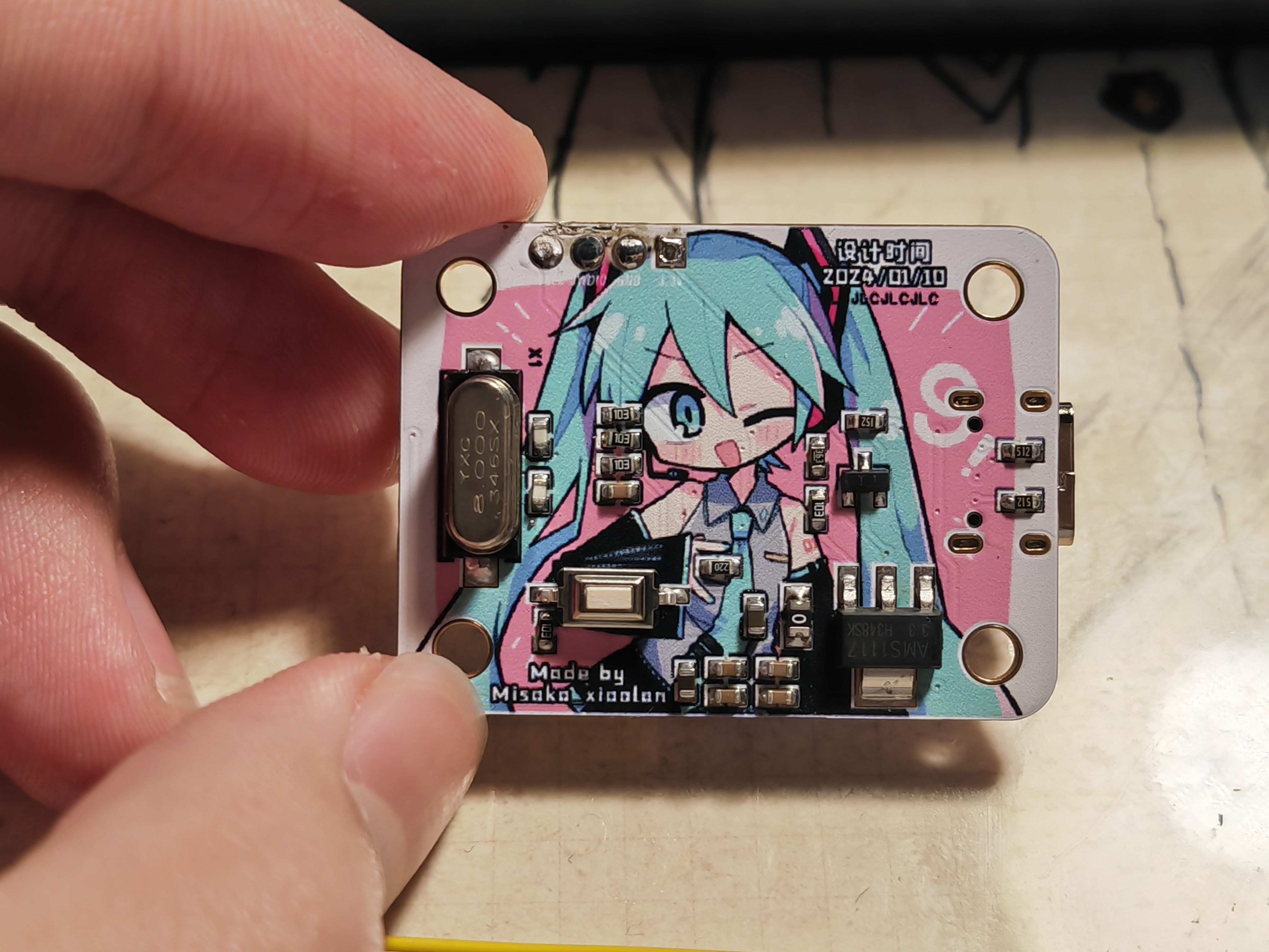

  • 采用嘉立创彩色丝印技术,精致可爱!
  • 采用Type-C接口,可以自配数据线连接,想要多长有多长!
  • 接口全部采用GH-1.25mm标准插口,自带防脱落卡扣,久插不松,随意拖拽!
  • 可搭配铜柱和亚克力板,平稳放置,防止手汗,也可作展示!
  • 采用ST-Link V2.1版本,板载串口,一个USB接口既可调试下载,又可同时模拟串口!
  • 提供背景psd源文件,可以随意修改文字和元素!

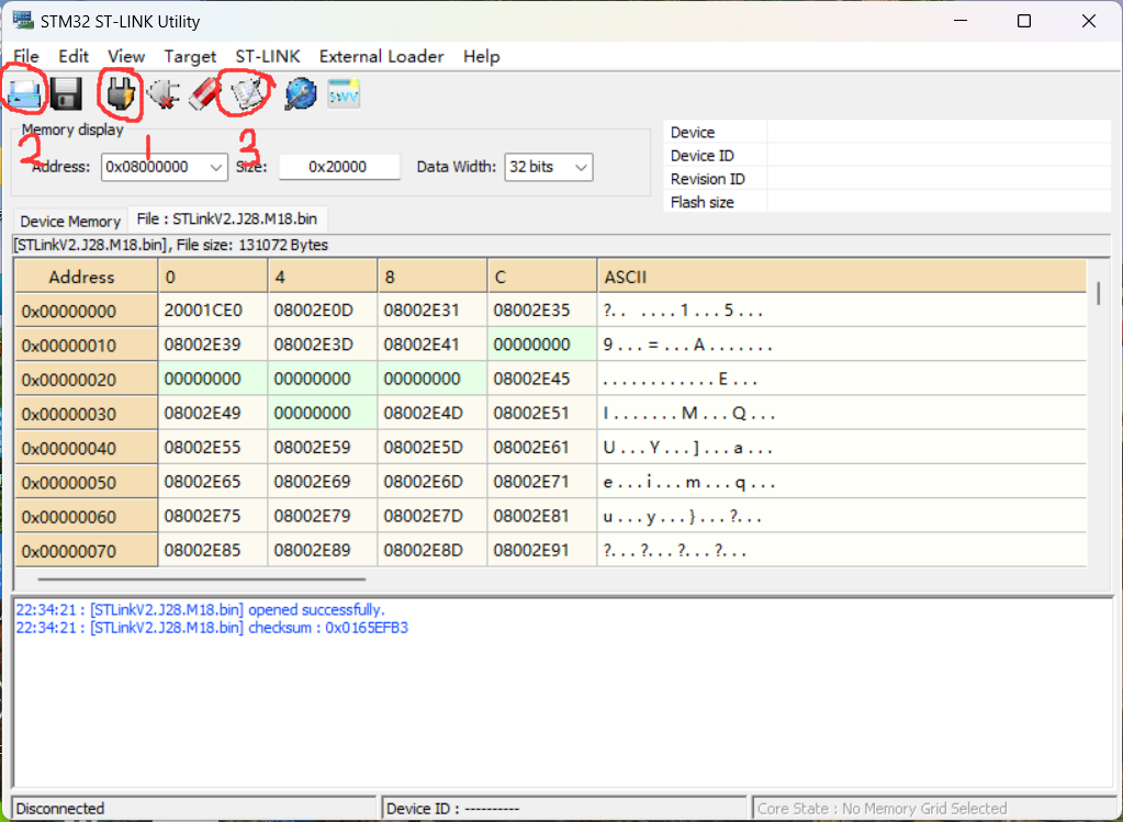

烧录教程:
  • 板子上方预留了标准4针SWD调试点。无需焊接,可以用杜邦线插入焊盘内,用手指同时按住四根线接触内壁(因为焊盘做了沉金,内壁也是导电的),一样可以烧录。如果实在不会弄就暂时焊上,烧录完再取下来。
  1. zip包内有ST-LINK Utility安装包,安装好。
  2. 连接好四个触点,再插入现有的ST-Link,按照图片指示连接目标、导入文件(zip包内的bin文件)、烧录(默认选项即可)。
  3. 烧录成功后即可拔下所有连线,用Type-C线将新的ST-Link与电脑相连。电脑会自动识别出ST-Link。如果识别不了可尝试安装zip包内的驱动。
