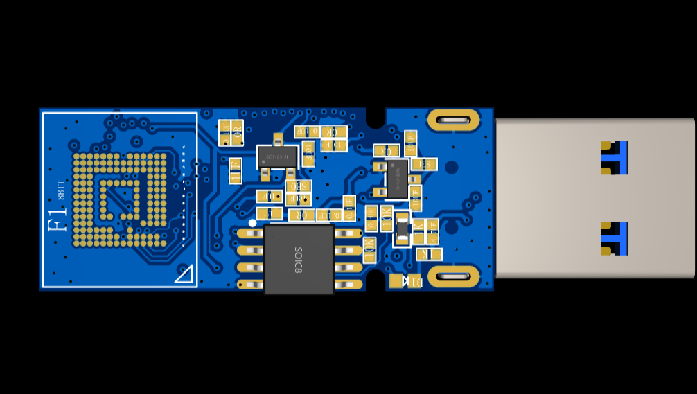

基于GL3224-QFN48主控EMMC读写方案
1.2w
30
usb3.0方案,双盘符读写,最高读写速度80MB/S.有4K速度,可以升级固件,VCCQ支持1.8v.
简介:usb3.0方案,双盘符读写,最高读写速度80MB/S.有4K速度,可以升级固件,VCCQ支持1.8v.
创建时间:2023-01-24 20:54:03更新时间:2023-01-27 20:53:52
引用:一些注意事项如下:
1.晶振可以用内部或外接晶振,不会引起速度降低;
2.SPI的flash选常用好买的,如W25Q16.
3.电源那1.2V和3.3V的磁珠不要过大,会导致供电不足而无法用。
4.有3对线需要走差分线,每对线不要求全部等长,差一些也影响不大,DM、DP要求差分,TXP、TXN要求走差分线,RXP、RXN要求差分线,差分线要求两线一直平行着走且等间距,间距约为8mil左右。
5.DP、DM线不能反,但RXP、RXN可以对调,以及TXP、TXN可以对调,网上找这些线的一些注意事项很难找到。此外RX表示接收,TX表示发送,TX必须接上行设备(电脑)的RX,RX必须接上行设备(电脑)的TX。
6.GL3224的TXP、TXN要串104电容再接到USB接口端,且电容要尽量靠近接口那。
7.电路中的电容尽可能靠近芯片引脚,不要离太远。
