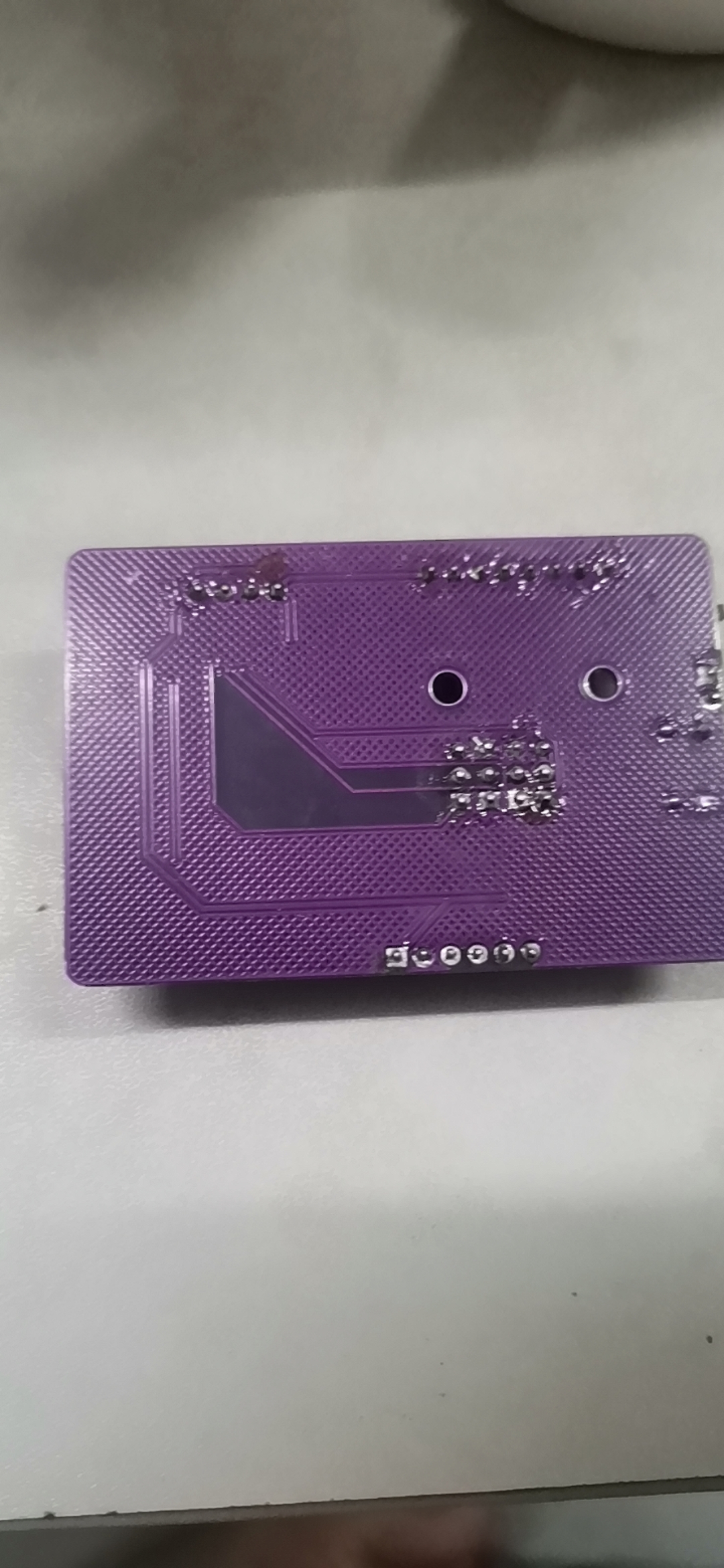

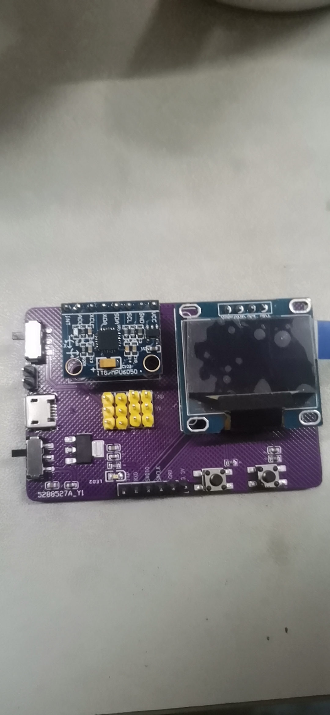

基于国民技术芯片N32G430单片机做的一个姿态显示的方案,可以实现俯仰角,横滚角,航向角3个脚的显示,并且在OLED屏幕上显示出一个正方形,并随着角度的变化而变化,感觉非常好玩的。本人在模块上面印出了4个引脚来作为PWM的的输出,并控制舵机的旋转,这一部分还在实现当中,以后做好会立刻补全的。
*2、方案介绍
一. 系统方案结构
本方案设计的架构如下图 1 所示,主要分为以下几个部分,上位机,主控制器 N32G430C8L7, MPU6050 传感器,OLED 显示模块几个部分,旨在使用 MPU6050 传感器采集原始的加速度与陀螺仪加速度,N32G430 接收到数据后换算成模块的姿态,使用 OLED 以及上位机显示出来。

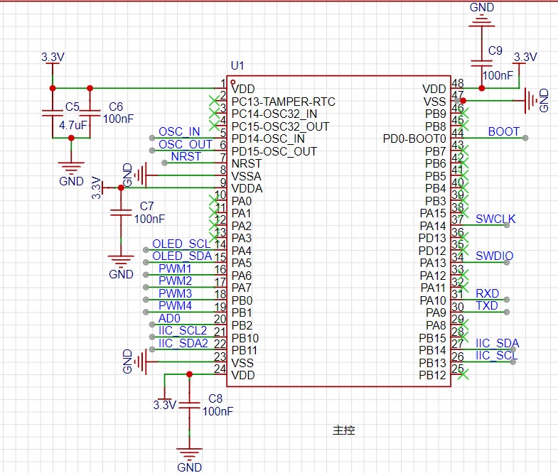

二、主控制器 N32G430 介绍
N32G430C8L7 微控制器产品采用高性能 32 位 ARM Cortex™-M4F 内核,集成浮点运算单元(FPU)和数字信号处理(DSP),支持并行计算指令。最高工作主频 128MHz,集成高达64KB 片内加密存储 Flash,并支持多用户分区权限管理,支持 16KB 的嵌入式 SRAM。内置一个内部高速 AHB 总线,两个低速外设时钟总线 APB 及总线矩阵,支持40个可复用 I/Os,提供丰富的高性能模拟接口,包括 1 个 12 位 4.7Msps ADC,支持16个外部输入通道和3个内部通道,同时提供多种数字通信接口,包括 4个U(S)ART、2个I2C、2个SPI/I2S、1个CAN 2.0B通信接口。N32G430C8L7 微控制器产品可稳定工作于-40°C 至+105°C 的温度范围,供电电压 2.4V至 3.6V,提供多种功耗模式供用。下图是N32G430C8L7微控制器的引脚分布图;

如上图所示,这里我们的MCU通过这个I2C接口(IIC_SCL/IIC_SDA连接MCU的 PB13/PB14)来控制 MPU6050,AD0是从I2C接口(接 MCU)的地址控制引脚,该引脚控制IIC 地址的最低位。如果接 GND,则 MPU6050 的 IIC 地址是:0x68,如果接VDD,则是0x69,本项目中,该引脚直连到MCU的PB2,软件是直接拉低的,故MPU6050的I2C地址为 0x68。

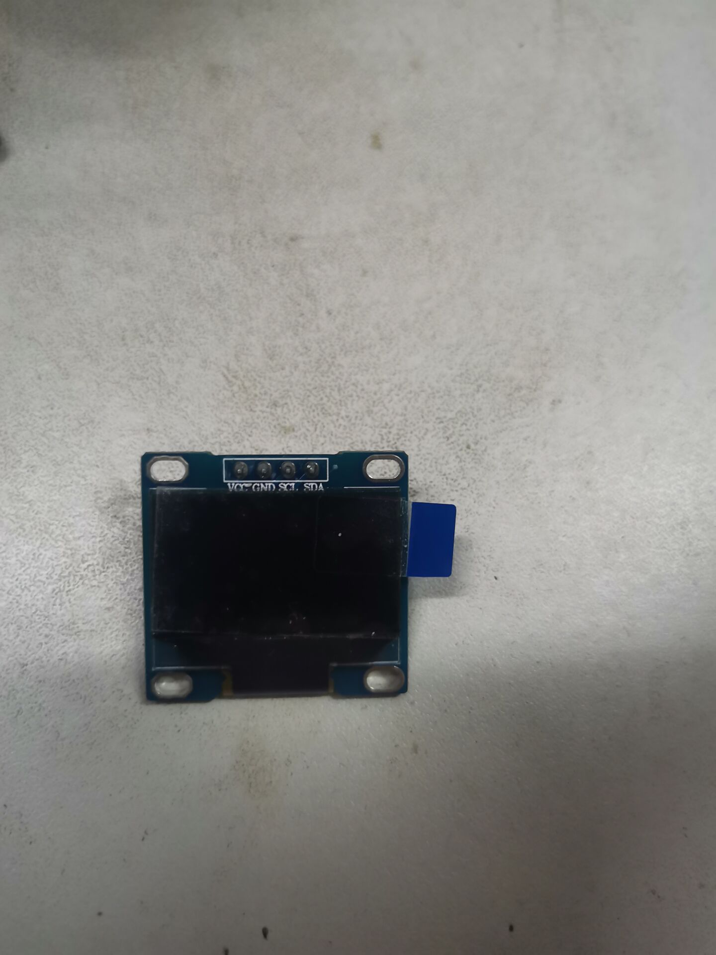

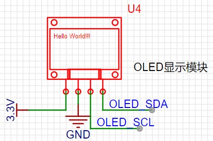

1.OLED 模块硬件连接
如上图7所示,这里我们的MCU通过IIC接口(OLED_SCL/ OLED_SDA连接MCU的 PA4/PA5)来控制OLED的显示。为了尽快熟悉N32G430这颗芯片,OLED的I2C驱动,本案例采用的是硬件I2C1。如上图6所示,该OLED模块背面的地址选择电阻跳到了左边,那么它的从机地址为0x78。注意:这里的地址是不包含数据传输的最低位的(最低位用来表示读写)!
