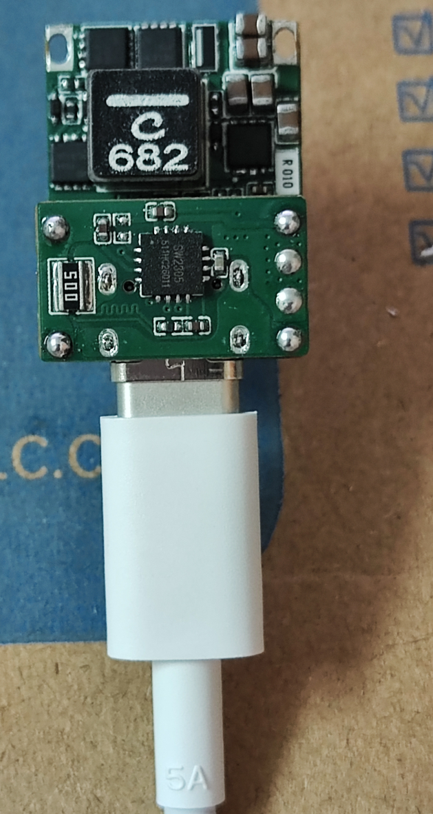

一个仅有拇指头大小且无需散热跑满100w的快充模块
简介:一个仅有拇指头大小且无需散热跑满100w的快充模块

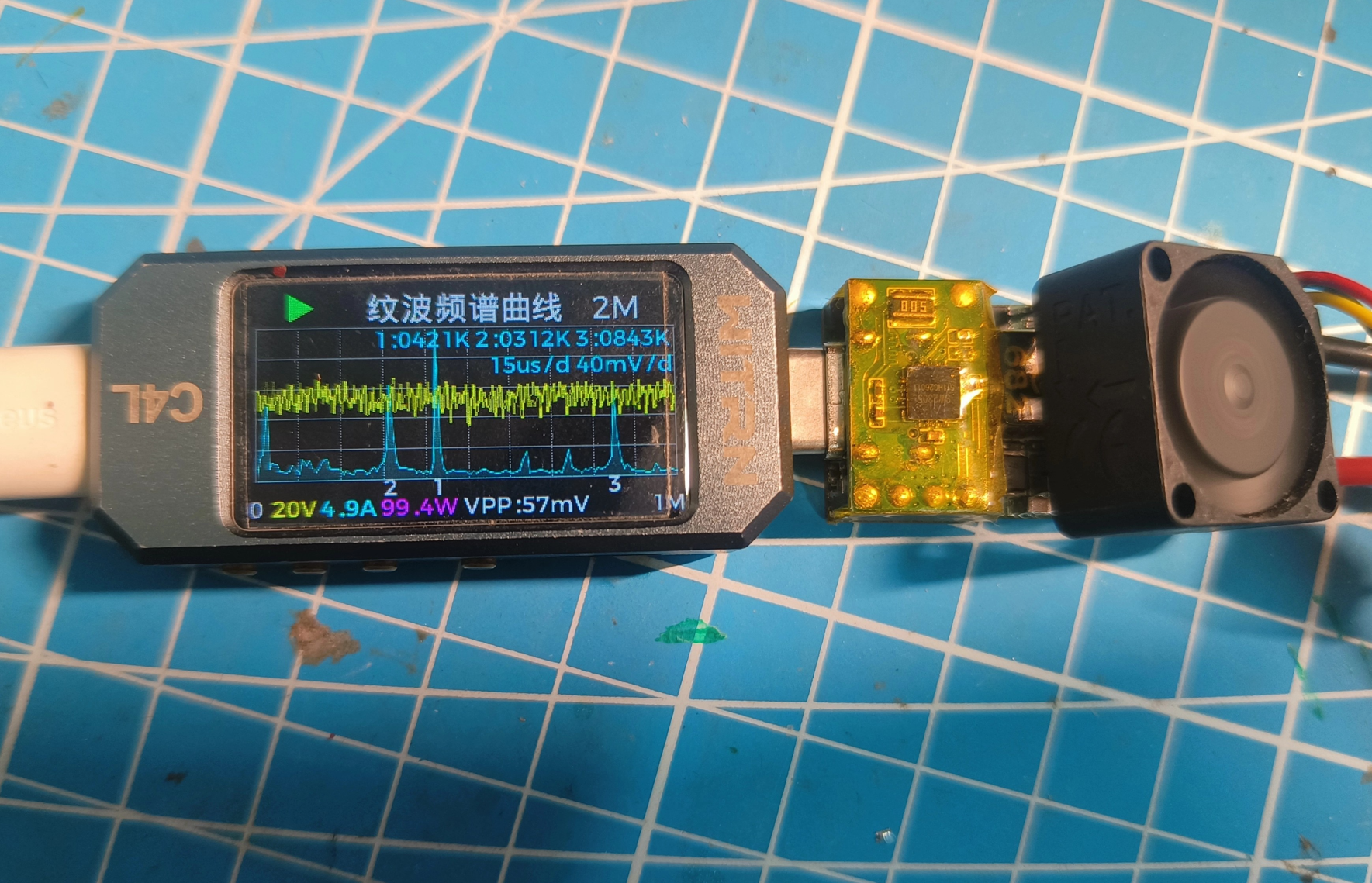

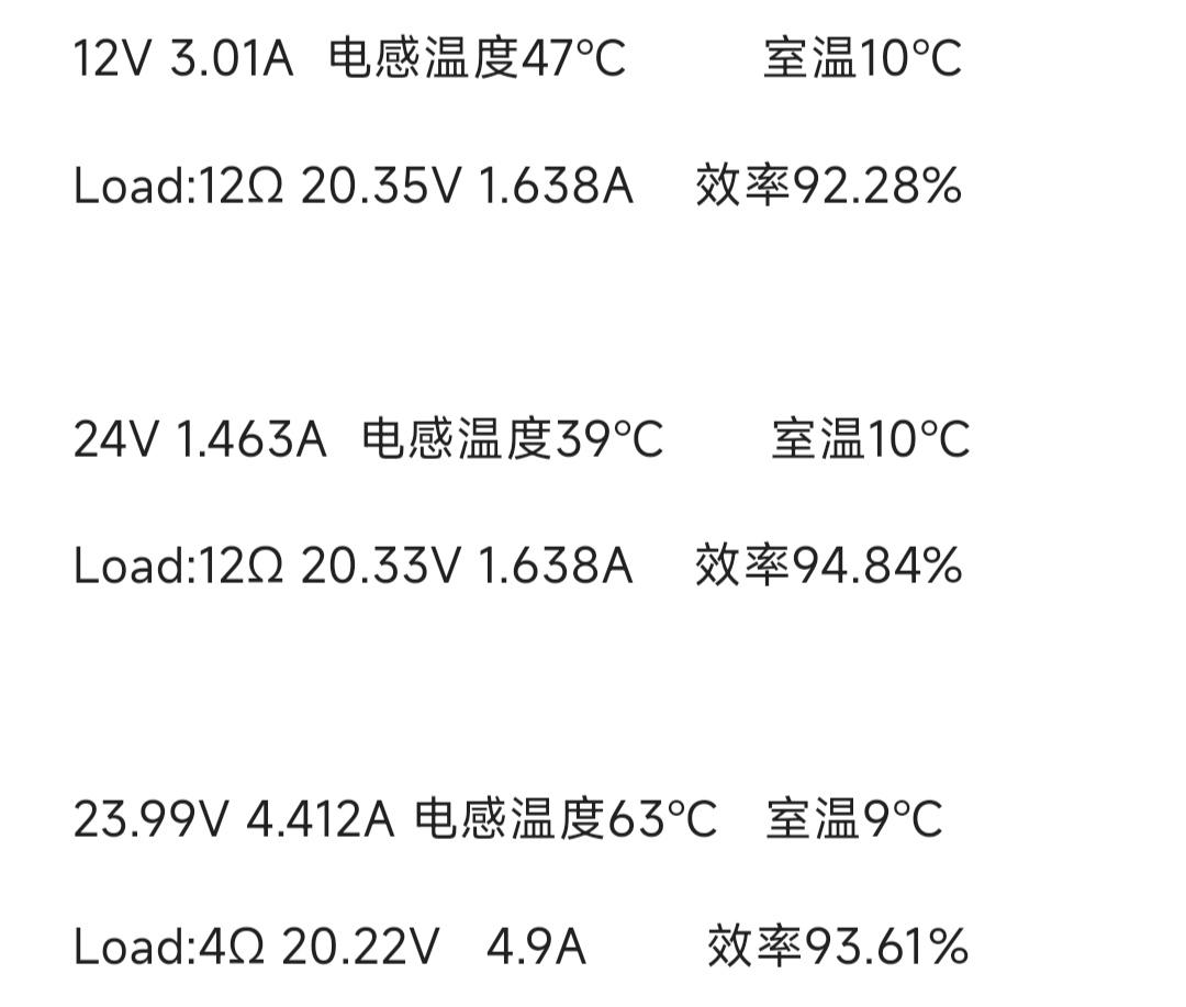

在此感谢网友杂物滑翔机提供的部分测试图
一、产品简介:

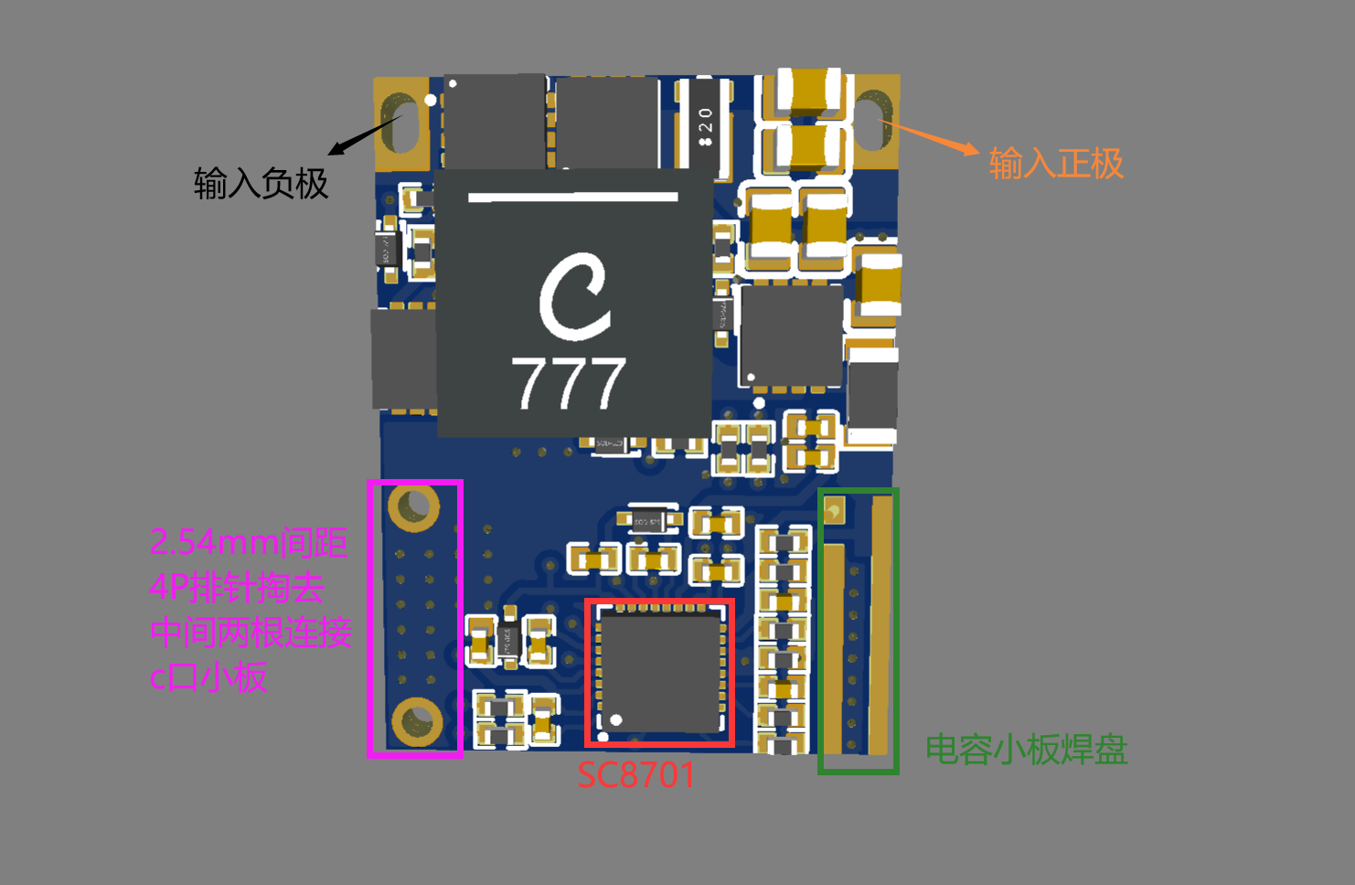

体积仅有拇指大的一款快充模块,用于对体积有要求的应用场景
二、应用场景:

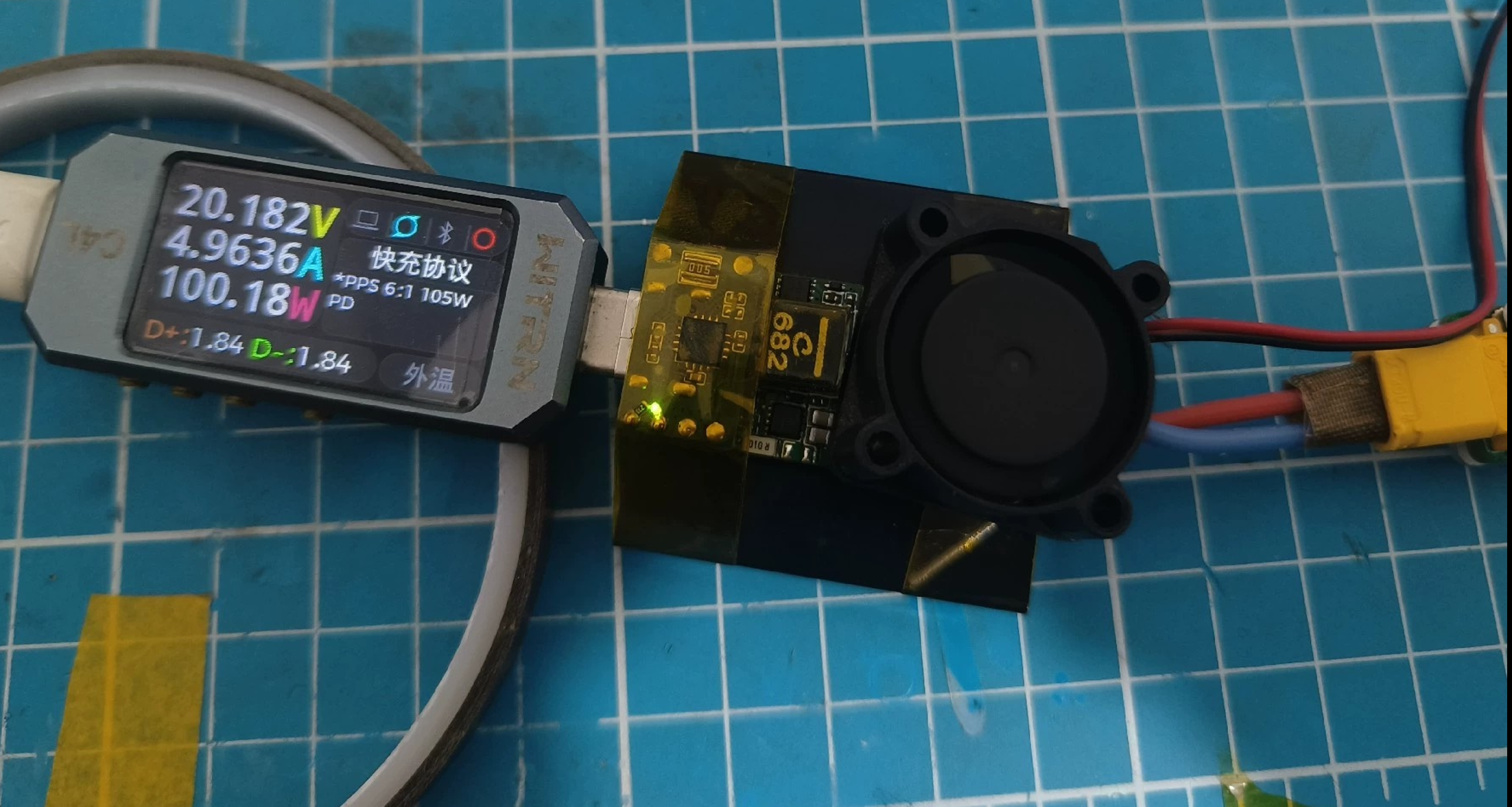

最大pd100w协议输出,适用于大功率手机,笔记本电脑,充电宝充电等。
三、 产品概述:

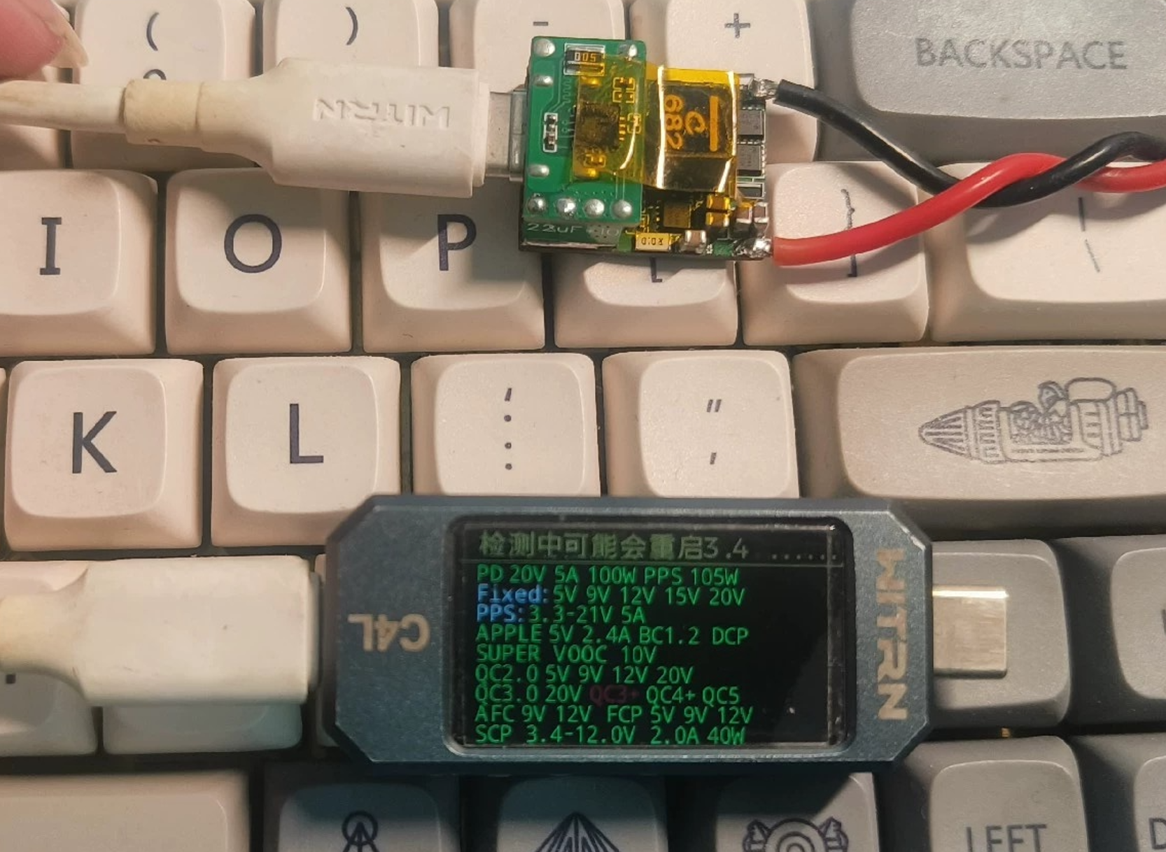

SC8701作为升降降压电路控制,才用SW2305协议芯片,支持支持PD3.0/PPS/PD2.0/QC4.0/QC4.0+/QC3+/QC3.0/QC2.0/FCP/高低压SCP/AFC/VOOC/PE1.1/PE2.0/SFCP。
四、产品参数:
输入支持12~24v输入(推荐24v)

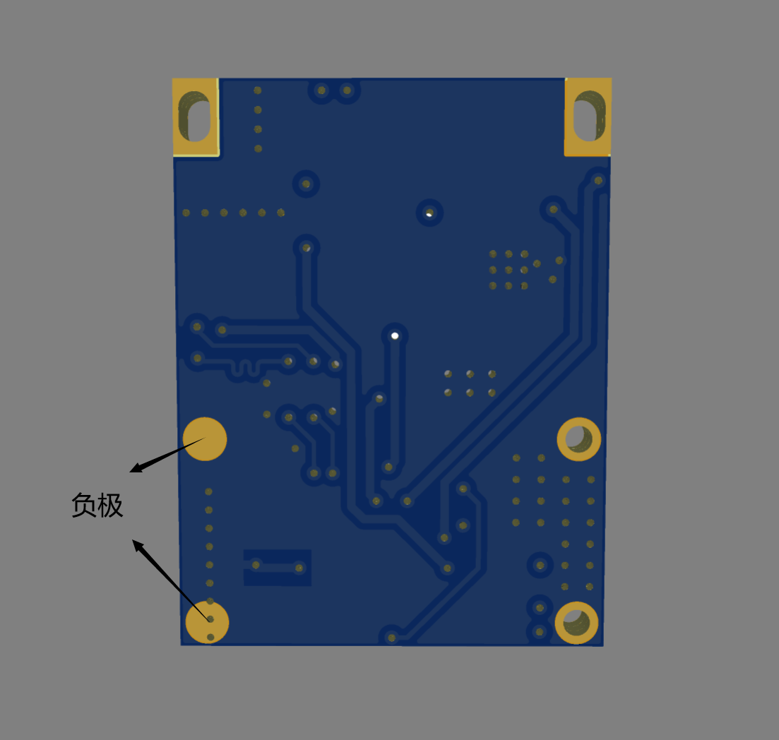

PCB尺寸:23.4*18mm
接口需要自行焊线
具体协议看下图测
物料合计成本在30元左右,电感型号为线艺的XAL7070-682
