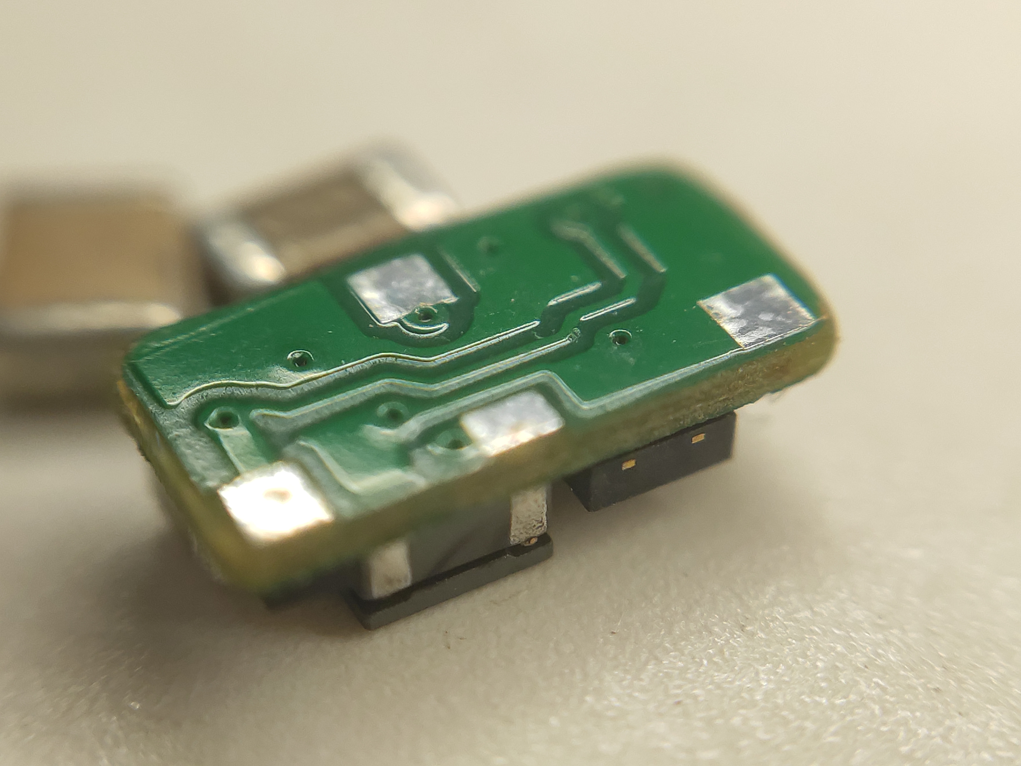

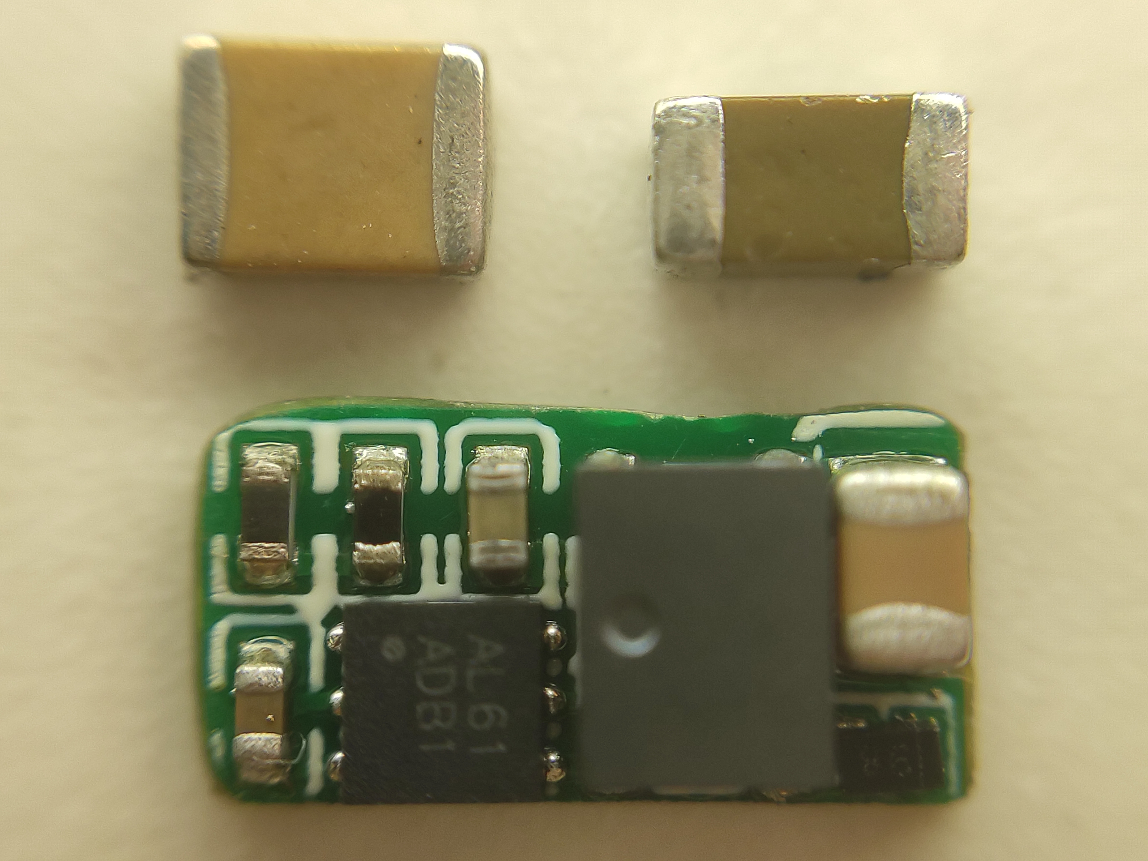

可能是最小的5v升170V高压模块,尺寸7.7mm*3.9mm
简介:可能是最小的5v升170V高压模块,尺寸7.7mm*3.9mm
CC-BY-NC 3.0
创建时间:2022-08-09 00:59:18更新时间:2022-08-09 09:20:26
板子尺寸过小,想白嫖的话JLC做不了,要把板子画大然后剪裁打磨,或者你也可以尝试下拼板(我没试过)

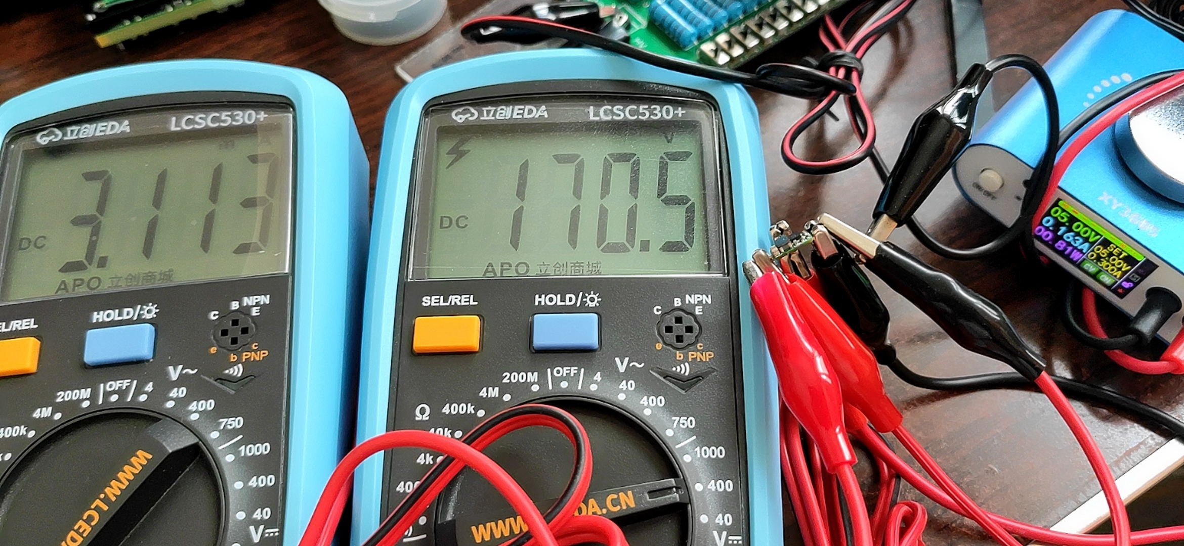

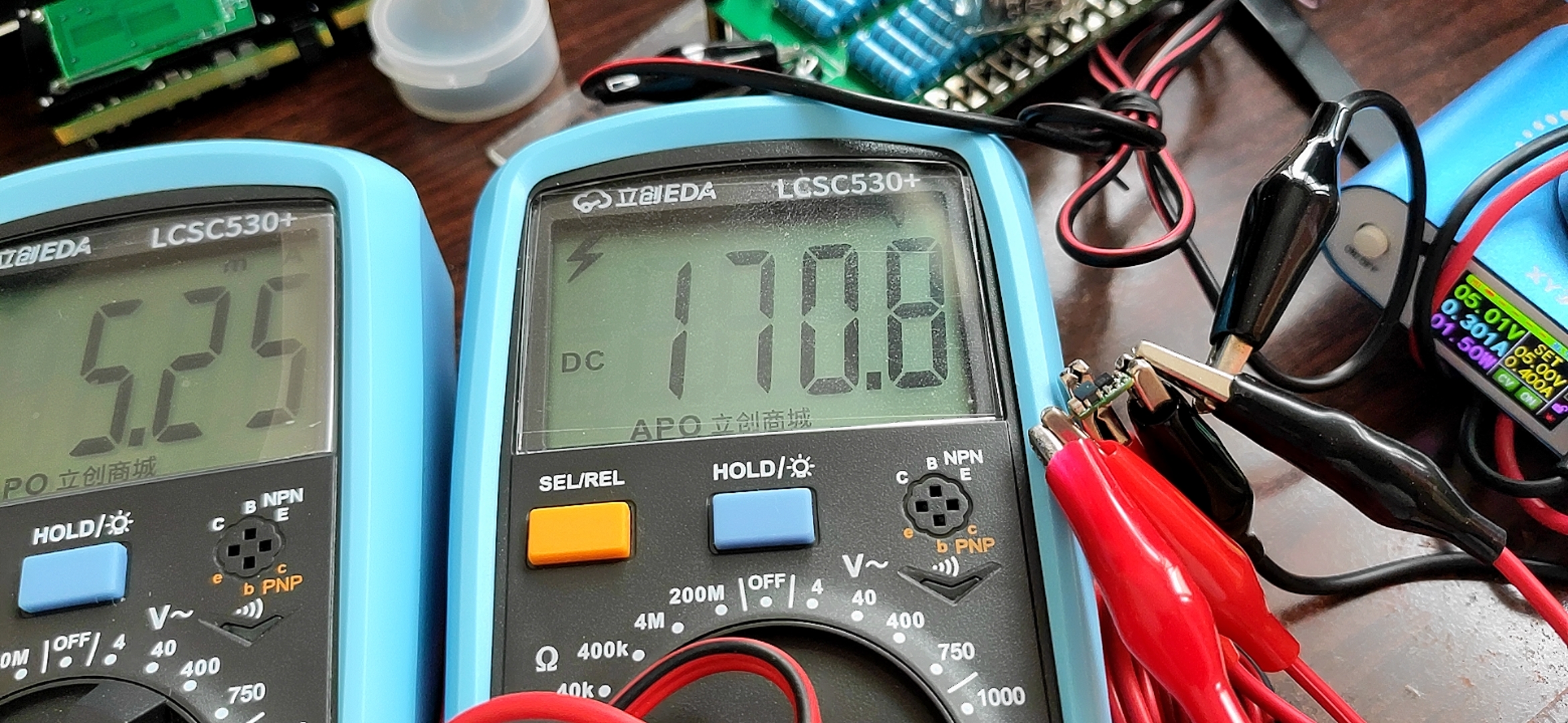

看负载测试图,只能说能用吧
