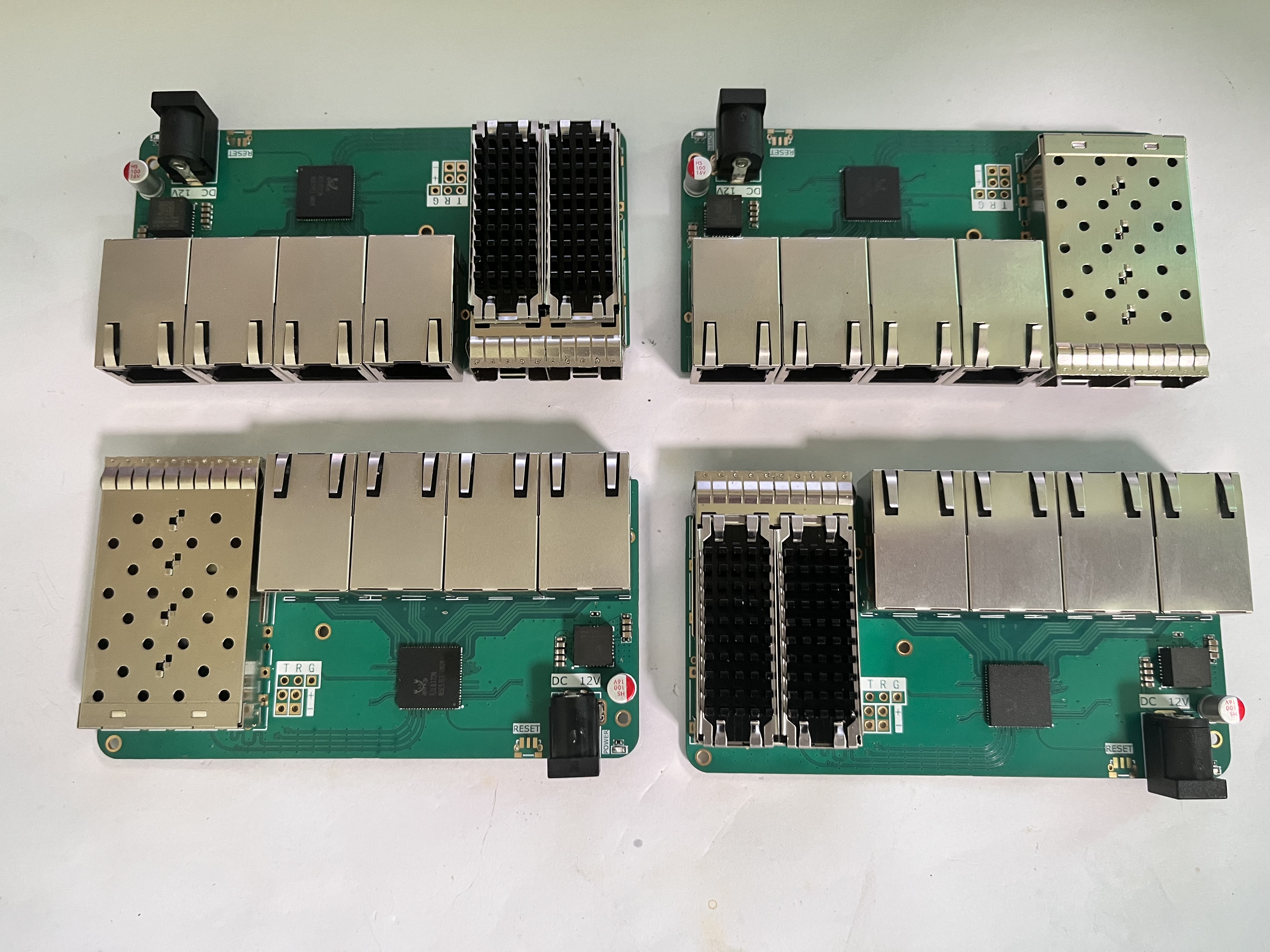

一个2.5g网管交换机 除主控IC其他基本都能16-15,所以成本很低
简介:一个2.5g网管交换机 除主控IC其他基本都能16-15,所以成本很低
创建时间:2024-08-06 14:50:22更新时间:2024-09-04 10:22:47

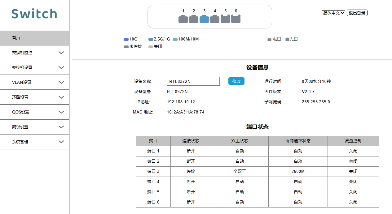

管理IP:192.168.10.12  账号密码:admin
板厚1.0,层叠3313  固件MAC修改 1FC000
固件分两个版本可升级版本限定flash型号,不可升级任意型号。建议用破解版,这玩意也难更新

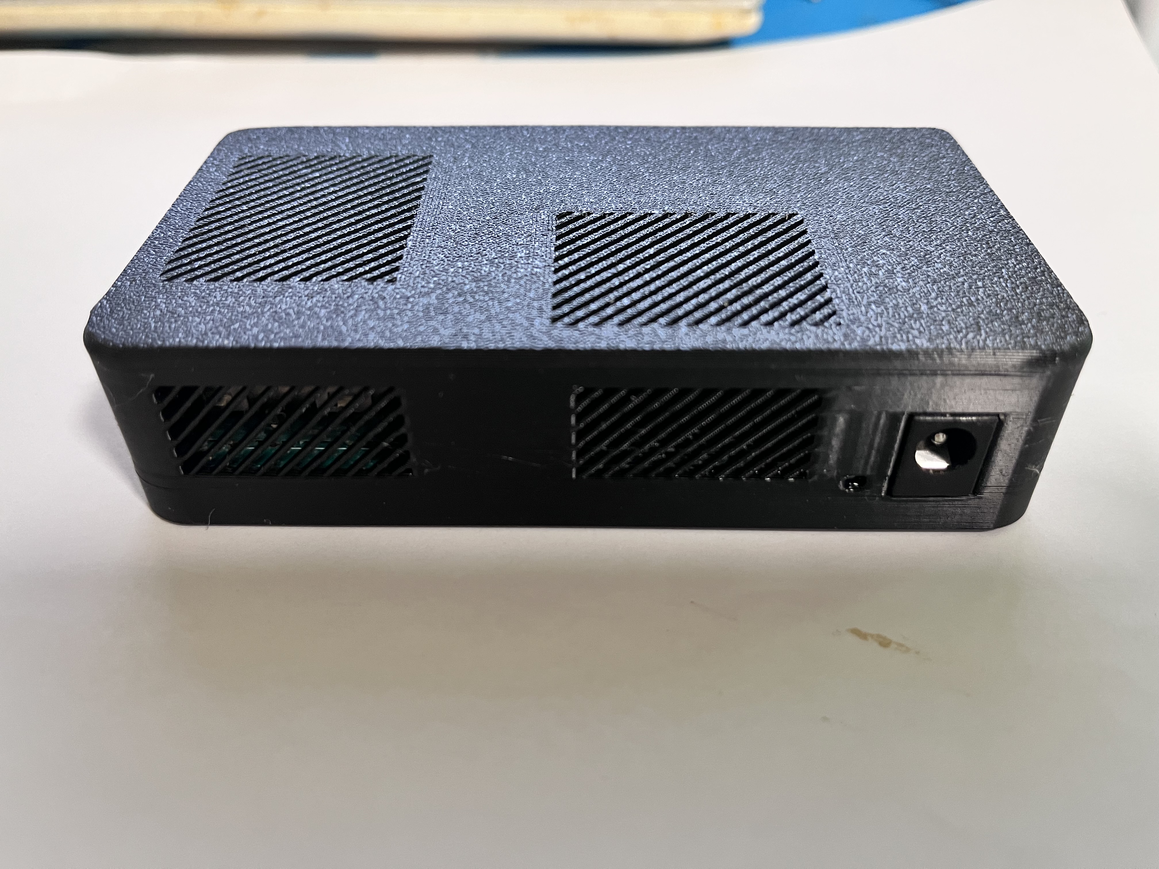

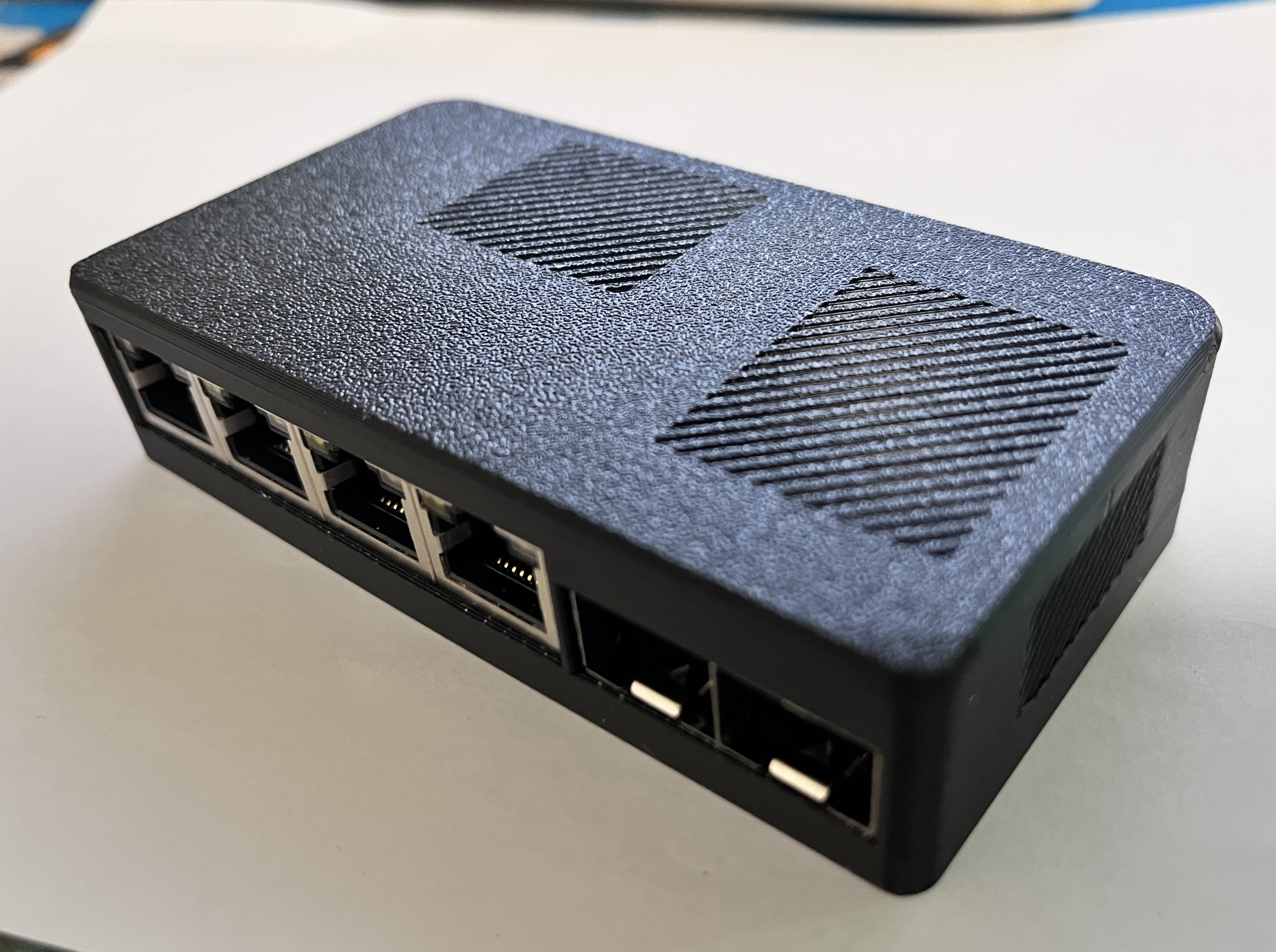

3D外壳模型文件:https://makerworld.com.cn/zh/models/475670
