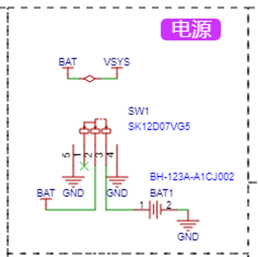

1. 电源
BAT1 是一个电池盒,可以容纳一节 CR123A 电池。建议使用小型柱形电池 CR123A 进行供电。
电池的电压为3.7v,带 TYPE-C接口,可以直接充电。
电池参数​:
- 型号: CR123A​
- 电压: 3.7V​
- 尺寸: 34(L) x 16.5(W) mm​
SW1 是电源开关,拨动 SW1 开关,可以断电和通电。

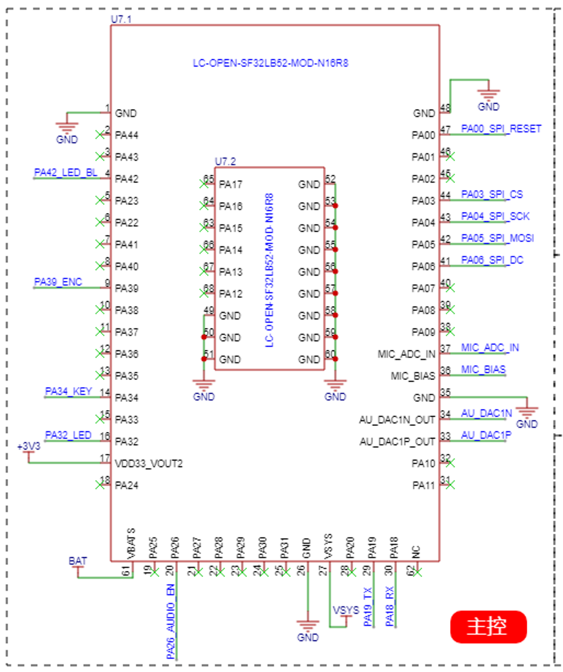

2. 主控
主控用的是立创·开源SF32LB52模组,型号为LC-OPEN-SF32LB52-MOD-N16R8。
模组支持 BT PAN 功能可以直接连接手机上网。
模组的电压范围:3.7v~4.7v

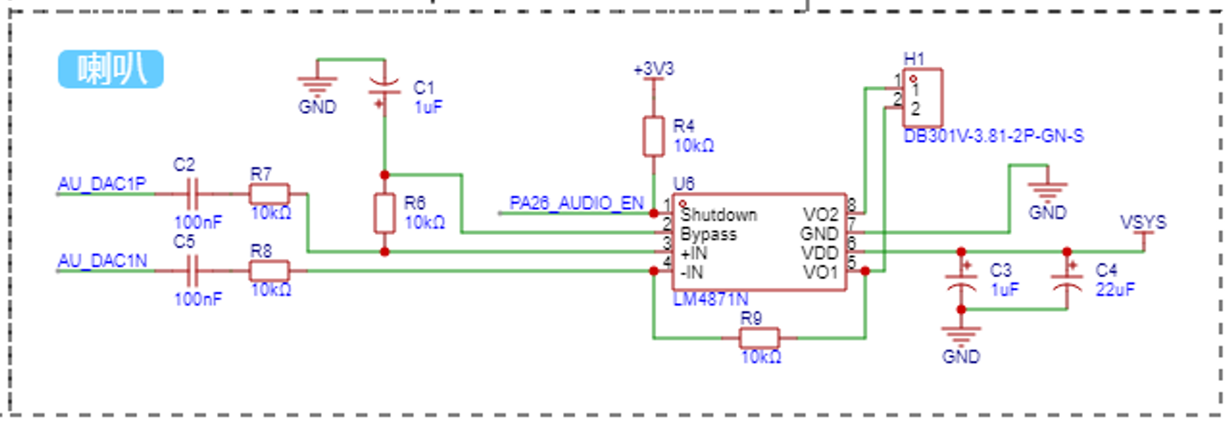

3. 喇叭
喇叭部分主要是一块音频功放电路。
音频功放主要以上图的 U6 为主,它型号是 LM4871,是一款 3W、单声道 AB 类音频功率放大器,工作电压 1.9 - 5.5V。
实测,R7、R8使用10k的电阻,喇叭声音太小,建议改为1k。

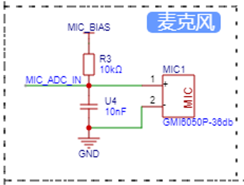

4. 麦克风
R3 的作用是给麦克风的正极输入一个基准电压MIC_BIAS。
U4 的作用是对采集的信号进行滤波,滤除高频噪声。

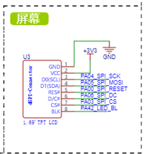

5. 屏幕
屏幕显示使用的是 1.69寸TFT屏幕,通过SPI协议控制,供电 3.3V。
可以在网上购买。

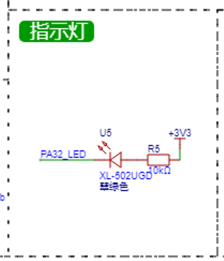

7. 指示灯
PA32_LED脚输出低电平LED灯亮,输出高电平LED灯灭。
可以通过语音控制亮灭。

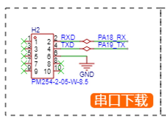

8. 串口下载
模组的下载是通过串口进行下载的,必须使用 PA18 和 PA19 引脚下载。
需要使用外部USB转串口工具进行固件的下载。可以在网上买一个。例如,立创的LCKFB-CH340X-USB-TO-TTL-TYPE-C。

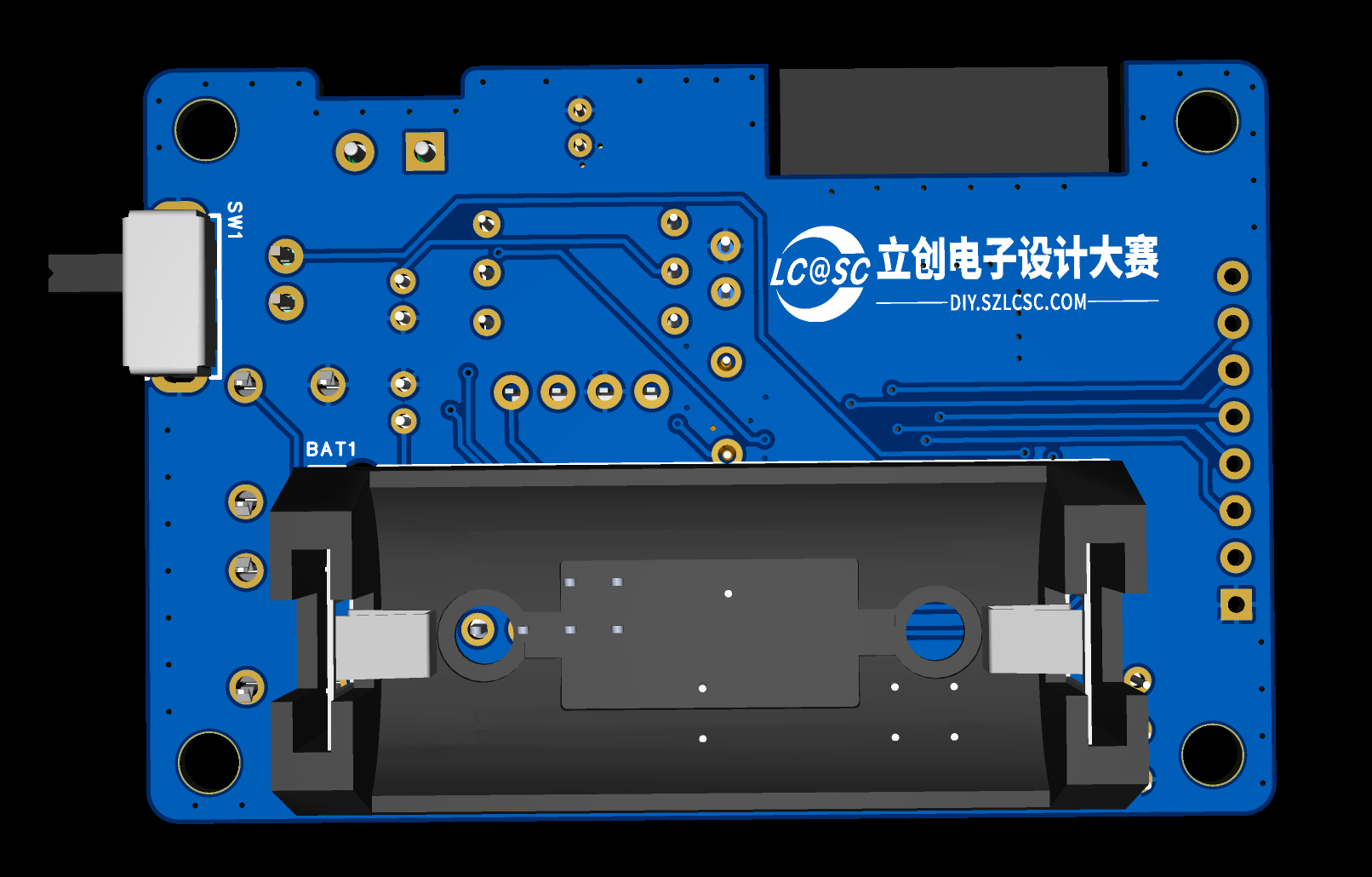

PCB
pcb
3D图
3d-1
3d-2

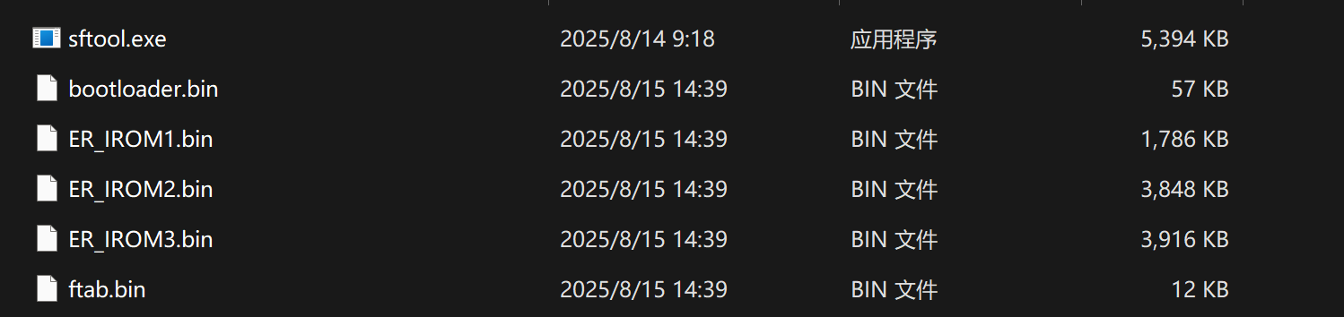

*5、软件部分
软件采用的电赛官方提供的源码和固件。
可以参考https://github.com/78/xiaozhi-sf32/releases
本项目直接使用官方提供的固件烧录测试。
固件见项目附件中的   sf32lb52-xty-ai-tht.zip
使用sftool工具进行烧录。
1. 解压固件压缩包。
2. 在文件夹的目录下打开命令行,输入如下的命令。
.\sftool.exe -p COM12 -c SF32LB52 write_flash bootloader.bin@0x12010000 ftab.bin@0x12000000 ER_IROM2.bin@0x12A28000 ER_IROM3.bin@0x12228000 ER_IROM1.bin@0x12020000
烧录成功

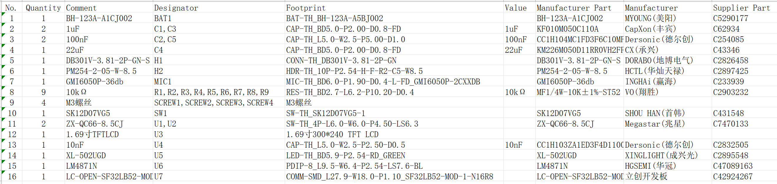

*6、BOM清单
bom表

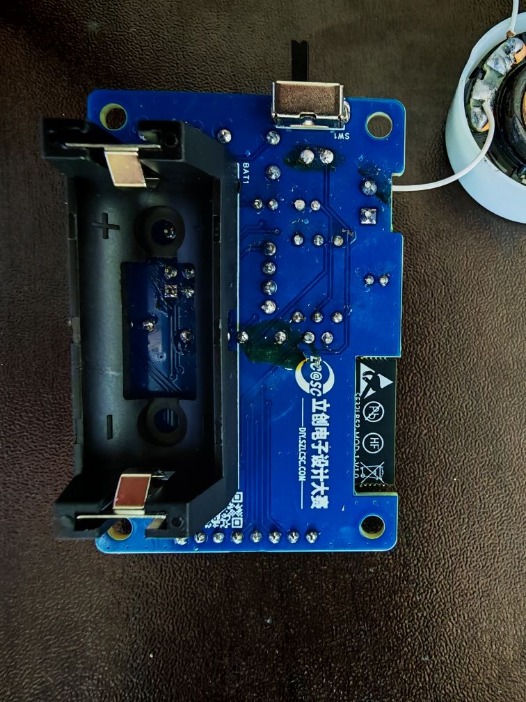

*7、大赛LOGO验证
作品背面-log
点击zip下载大赛logo标识! (大赛标识).zip
