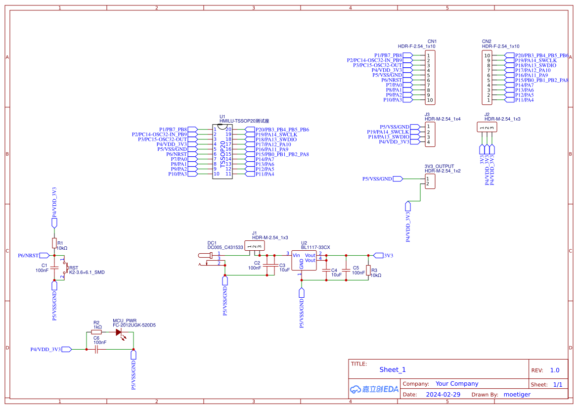

STM32G030F6P6现在才一块五一片,大部分简单地工作也完全能够胜任,因此制作了这个烧录及开发工具便于日常整活,适配STM32G030F6P6,STM32G031F4/6/8P6

已经测试完全可用
可以在不进行焊接/打板的情况下进行单片机功能测试!
使用TSSOP弹簧座安装TSSOP20封装的STM32芯片,当然你也可以换成任何一个此封装的芯片,不过SWD接口那四个针不一定能用就是了,两拍插孔实现了P2P的引出,即便使用了Pin Layout与STM32G0系列不同的芯片也可以通过直接连接对应引脚进行烧录和调试。
使用不同Layout芯片时请务必确保GND引脚位置一致,目前GND是直接捅在铺铜上的,如果不一致建议自己改一下板子,不过我也计划在将来的版本中将GND引脚单独引出做一个切换开关。
内建使用BL1117-33CX的LDO供电电路,但是没有安装外部时钟,但即便如此也足以胜任大部分现场测试任务了,如果安装HSE的话这个弹簧座暴露的长度以及需要转90°角可能会产生的驻波和震荡难于预测,所以现在暂时不考虑。
