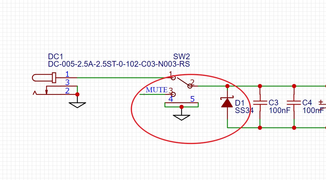

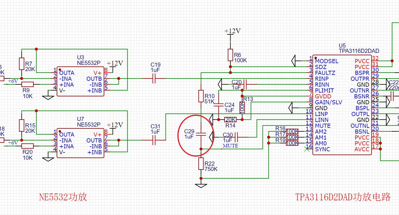

基于TPA3116的50W x 2 @ 4Ω 功放,电路设计参考Hack实验室的做法,完美消除开关机POP音!
上电瞬间,MUTE脚被拉高进入静音模式,2~3秒后C29充满电后MUTE脚拉低,功放正常工作,这样开机POP音就消除了
钮子开关关闭时连接到TPA3116 MUTE脚,系统残留电源拉高MUTE脚,这样就消除了关机POP音!
前级部分采用两颗NE5532P,分别用作左右声道的放大,前后做了电压跟随,具体原理可以查看官方手册和hack大佬讲解!

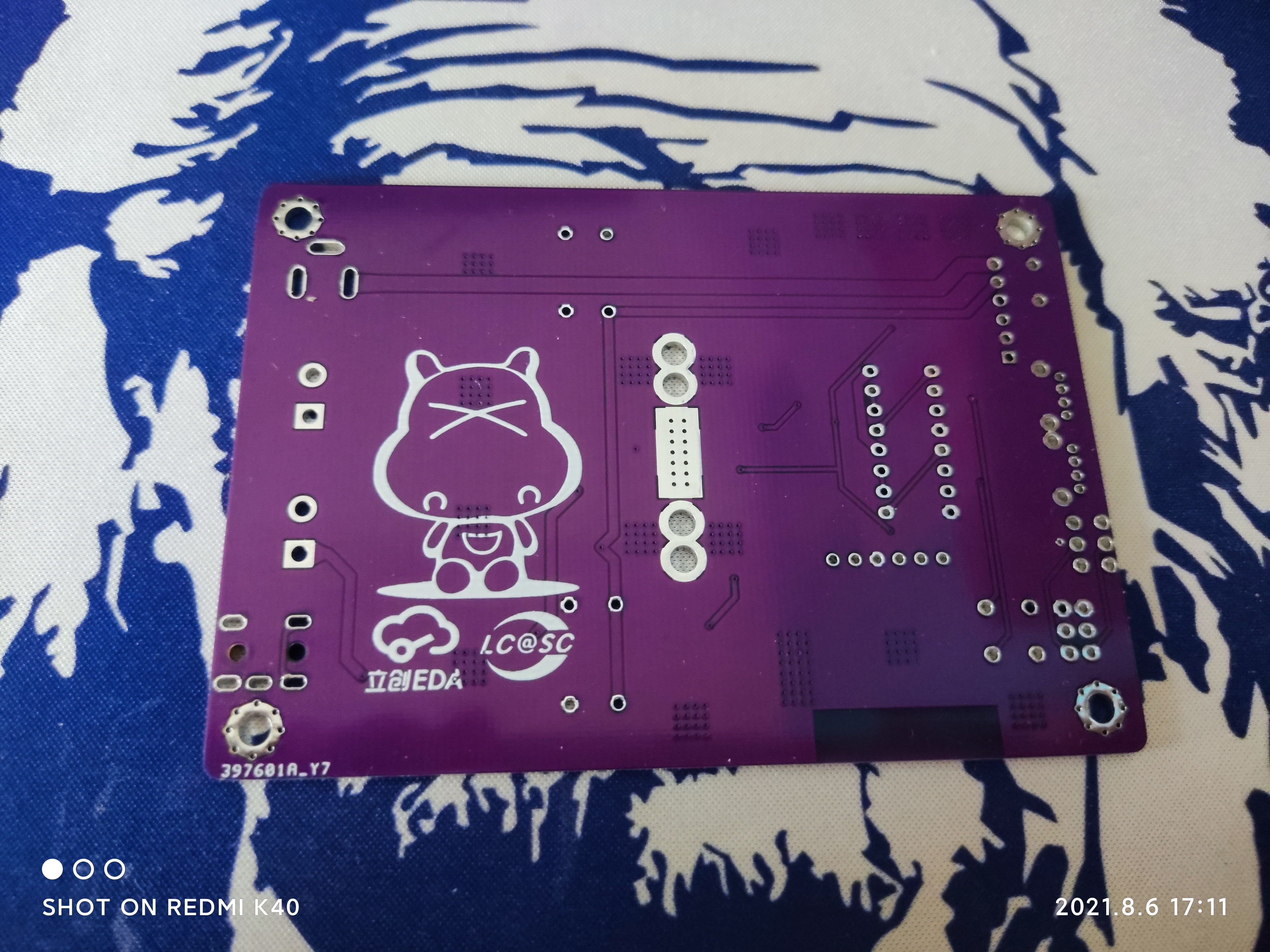

增加了HM-M18蓝牙模块,由于模块损坏,暂未验证蓝牙部分。
(焊接完成后,蓝牙不工作,7805较烫,拆除蓝牙后恢复正常,刚开始没声音,找不到问题所在,由于买了一套材料,于是搬板焊接了另一块PCB板,终于可以出声了)

V2版本板载CI-C22GS02S离线语音模块接口,控制部分采用扩展版形式,集成红外收发,但与功放没有有机结合,原因是离线模块自带功放,不太明白怎么接入功放板!

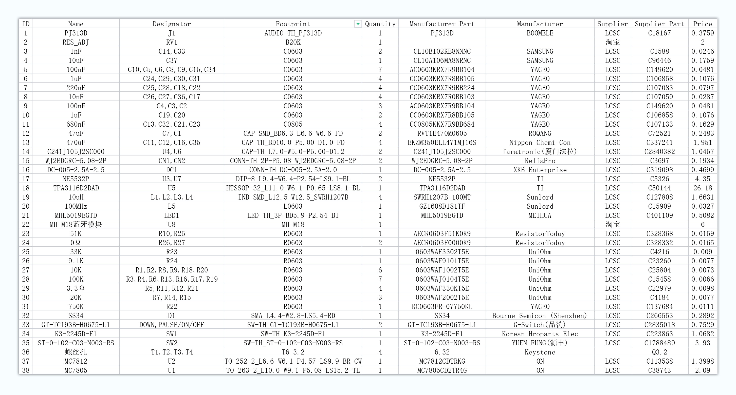

由于V2版本画完后,打样前先购买了元器件,到手发现7805封装有误。在下单时缺货变更时没注意原封装 TO-252-2(DPAK)变成了TO-263-2,在加上CI-C22GS02S离线语音模块一直缺货,于是重新设计了V3版本,移除了离线语音模块,增加了蓝牙模块!

BOM清单
