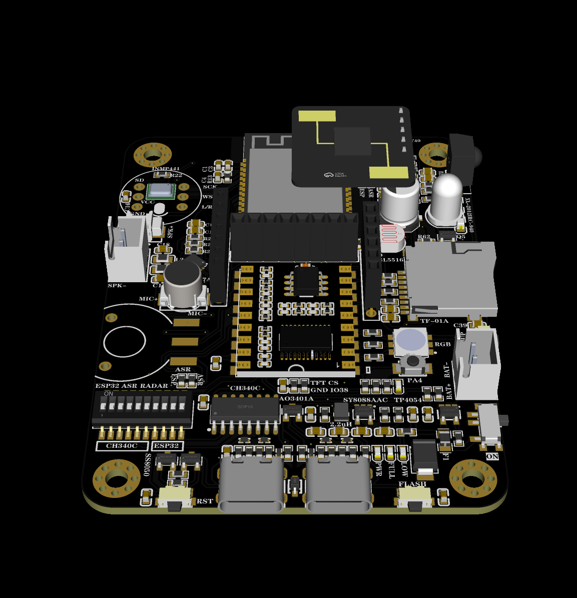

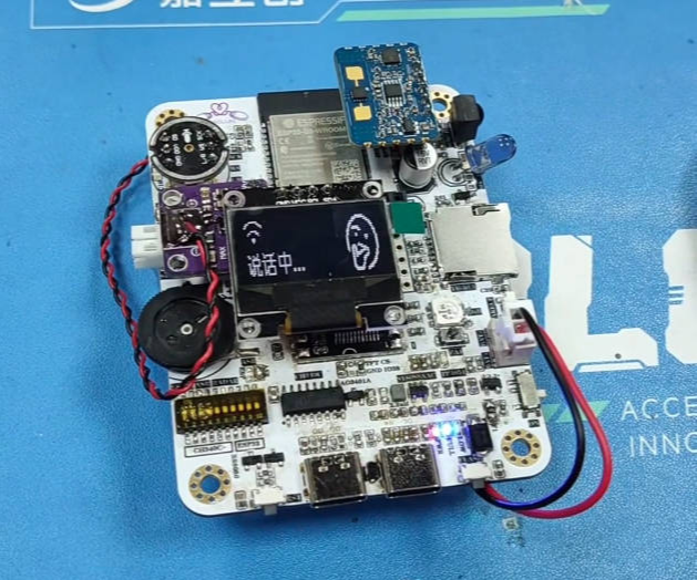

该设备基于乐鑫ESP32-S3-WROOM-I-N4主控,配置如下:
- **音频模块**:麦克风采用INMP441,功放模块使用MAX98357A,且板载天问ASR-PRO核心板。
- **灯光控制**:可控制WS2812B灯珠、5050RGB灯珠。
- **其他功能组件**:具备红外收发功能,还配有光敏电阻、雷达模组。

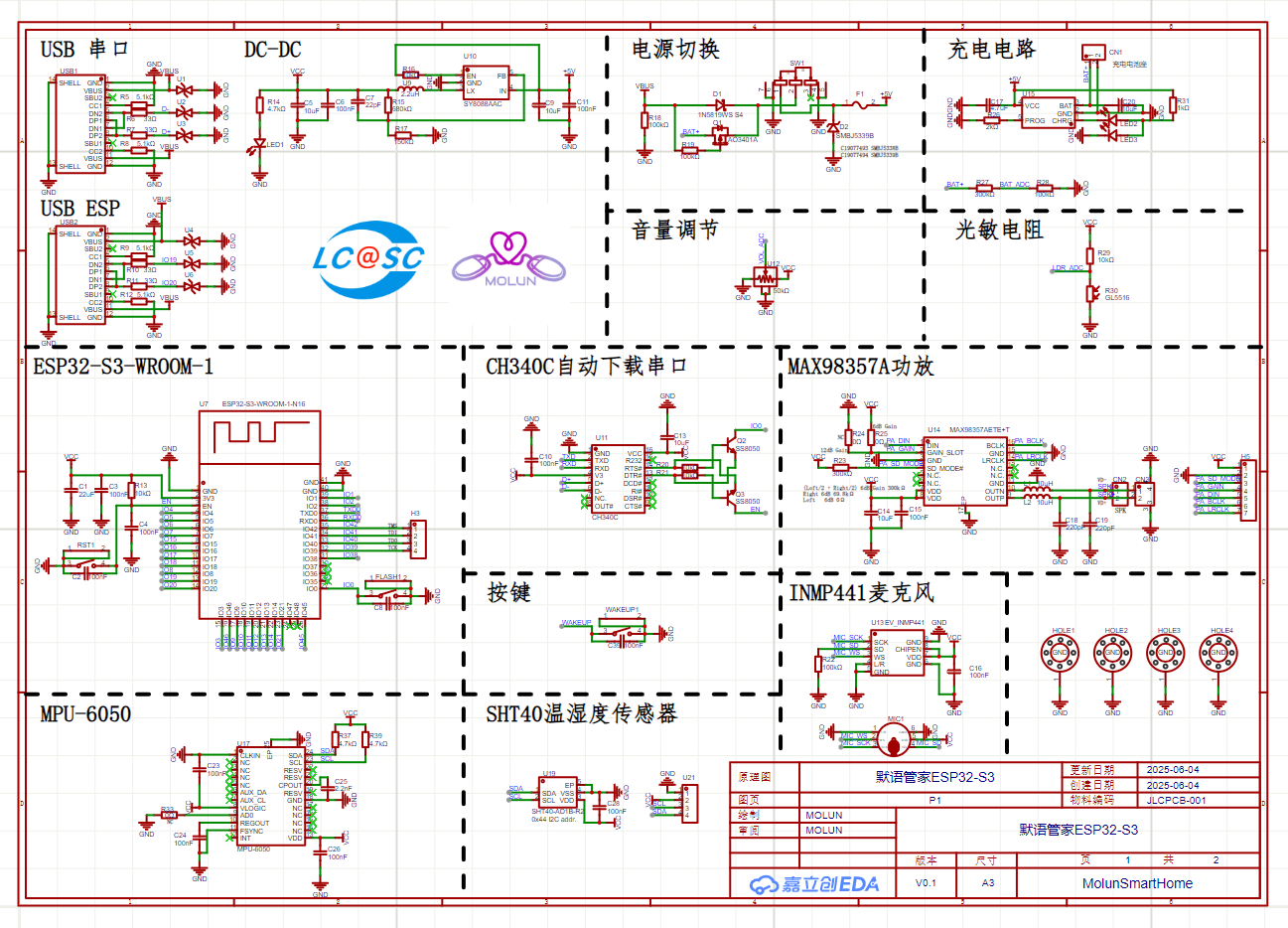

二、硬件设计优化
1. 核心硬件选型与资源分配
组件 型号 功能说明
主控芯片 ESP32-S3-WROOM-1-N4 双核处理器,4MB 闪存,支持 WiFi/BLE,更换N16R8可以支持语音唤醒
ASR 模块 天问 ASR-PRO 离线语音识别,支持唤醒词和命令词识别
麦克风 INMP441 高灵敏度数字麦克风,内置前置放大器
功放模块 MAX98357A 3.2W 单声道 D 类音频放大器,低功耗高效率
显示模块 1.54 寸 TFT(ST7735) 128×160 分辨率,SPI 接口
环境传感器 SHT40 + 光敏电阻 高精度温湿度传感器 + 环境光检测
运动检测 安信可 RD-03 / CEM5826-M11 毫米波雷达,支持人体存在检测和运动跟踪
姿态传感器 MPU-6050 6 轴加速度计 + 陀螺仪,用于姿态检测
灯光控制 WS2812B + 5050RGB 智能 RGB 灯珠,支持全彩显示
红外控制 红外收发模块 支持家电红外控制和信号学习
2. PCB 设计优化
针对前期打板发现的问题,进行了以下改进:
  • 修正 INMP441 麦克风座子孔径,确保 2.54mm 排针顺利插入
  • 优化 MAX98357A 功放模块布局,调整喇叭接口位置和极性
  • 增加 0Ω 电阻跳线选项,支持不同型号雷达模块切换
  • 优化 ESP32-S3 烧录接口,确保固件更新便捷
  • 增加关键信号测试点,方便调试和故障排查

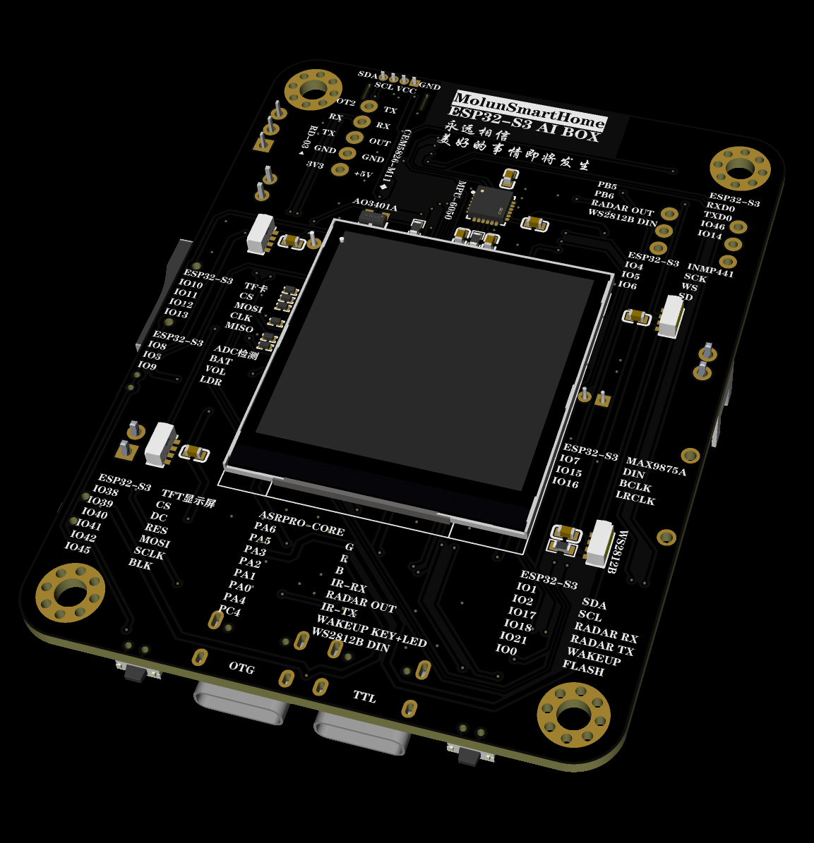

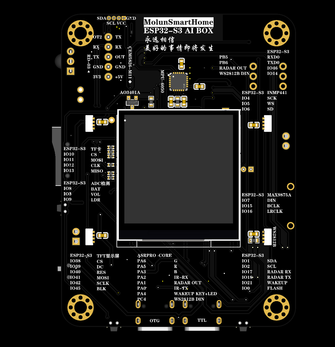

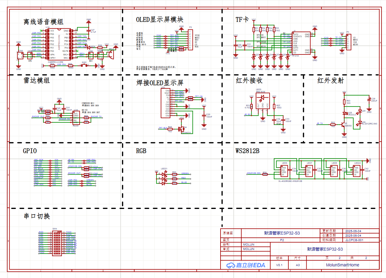

3. 接口定义标准化
功能 引脚分配 通信协议 备注
TFT 屏幕 IO42(SCLK)/IO41(MOSI)/IO39(DC)/IO40(RST)/IO38(CS) SPI 1.54 寸 ST7789
WS2812B IO14/ASR_PC4 单线协议 -
红外接收 ASR_PA2 - IRM-3638
红外发射 ASR_PA0 - IR333-A/XL-2012IRC-940
雷达模块 IO17(RX)/IO18(TX)/IO46(OUT) UART + 数字 IO 支持 RD-03/CEM5826-M11,OUT可接ASR_PA1
I2C 总线 IO41(SDA)/IO42(SCL) I2C 连接 SHT40、MPU6050、OLED
光敏电阻 IO9(ADC1_CH8) 模拟输入 -

注意,需要关掉语音唤醒和PSRAM。如果使用N16R8模组,按照默认配置编译即可。
ESP32S3 4M Flash模组成功运行虾哥小智.mp4
虾哥小智源码编译演示.mp4
