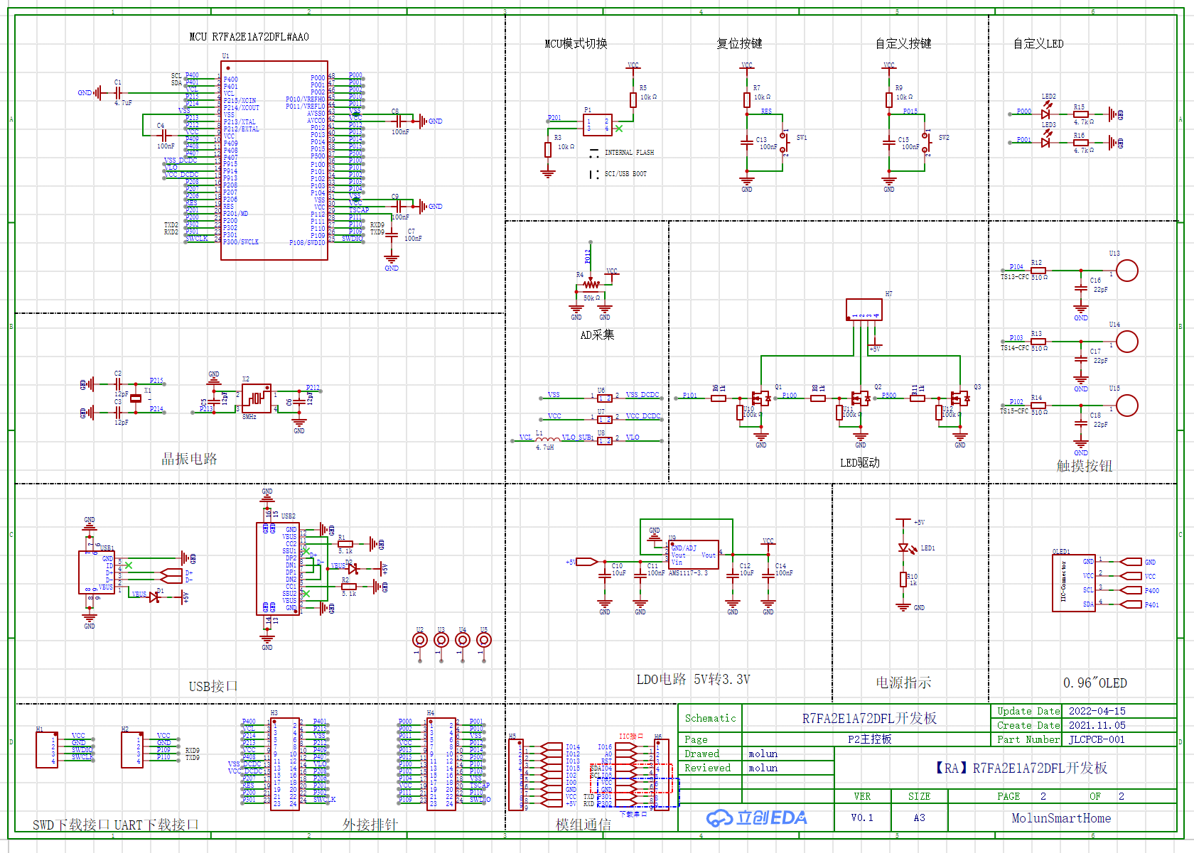

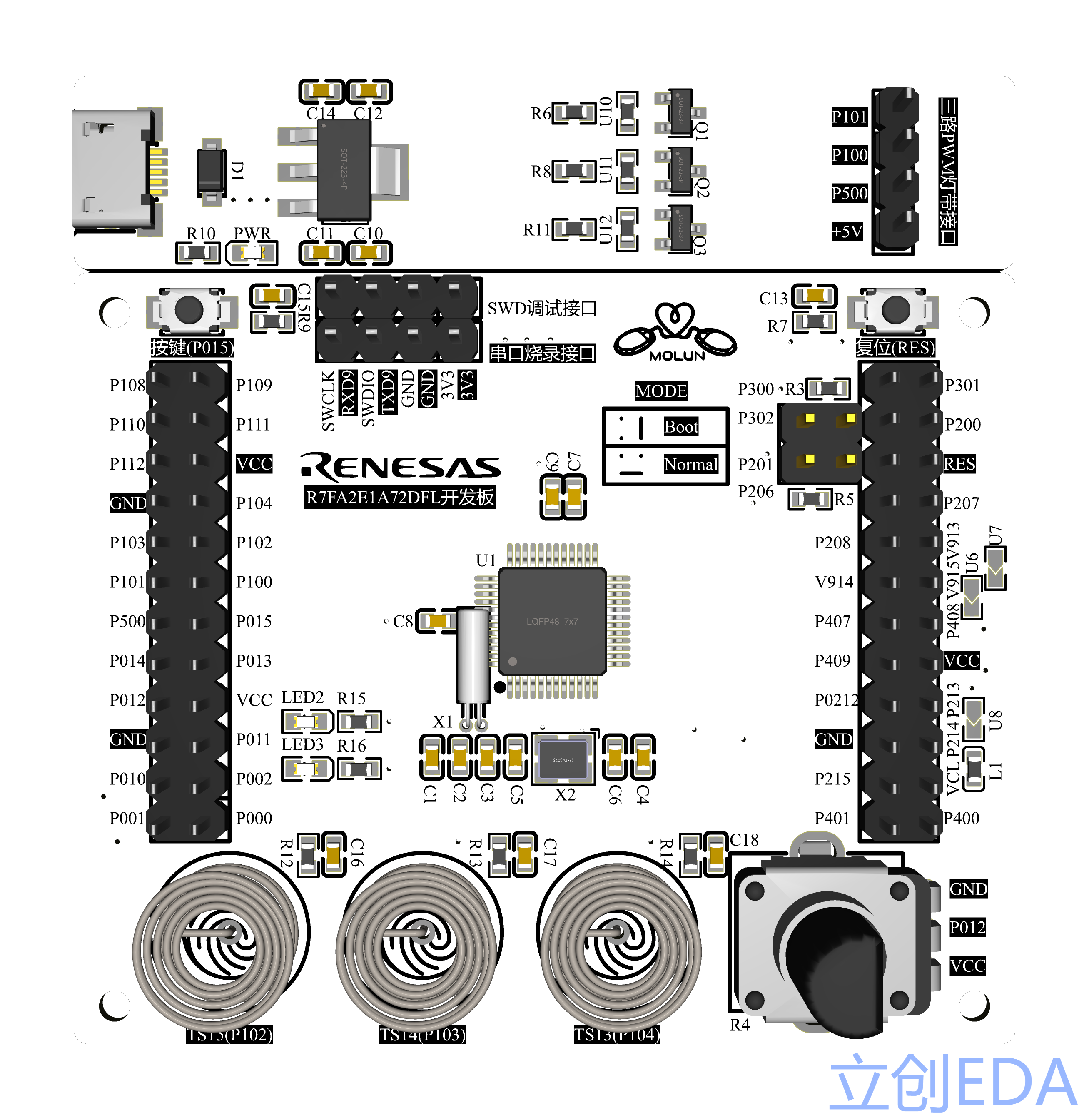

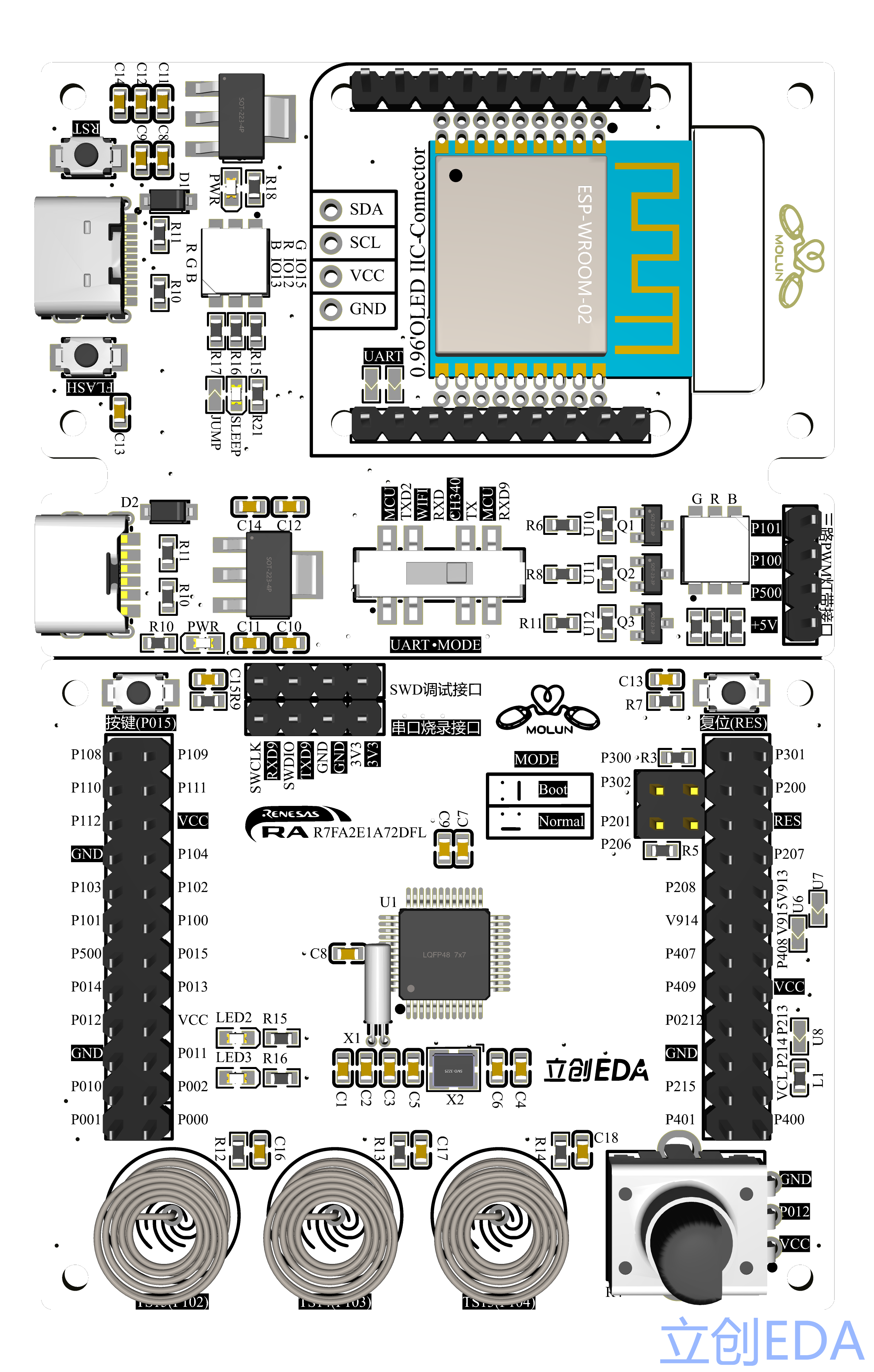

R7FA2E1A72DFL#AA0开发板
瑞萨R7FA2E1A72DFL最小开发板,排针引出所有IO,单独设有SWD、URAT调试接口。
板载三路触摸按钮,引出三路PWM驱动电路用于外接灯带,一路旋转电位器用于调节灯带亮度。
使用ESP-WROOM-02作为WIFI通信模块,通信板可单独使用(调整短接焊盘)。
通过一个三段八脚滑动开关切换串口通信,可以在ESP-WROOM-02模组烧录、MCU烧录、ESP-WROOM-02与MCU通信三种模式间切换!

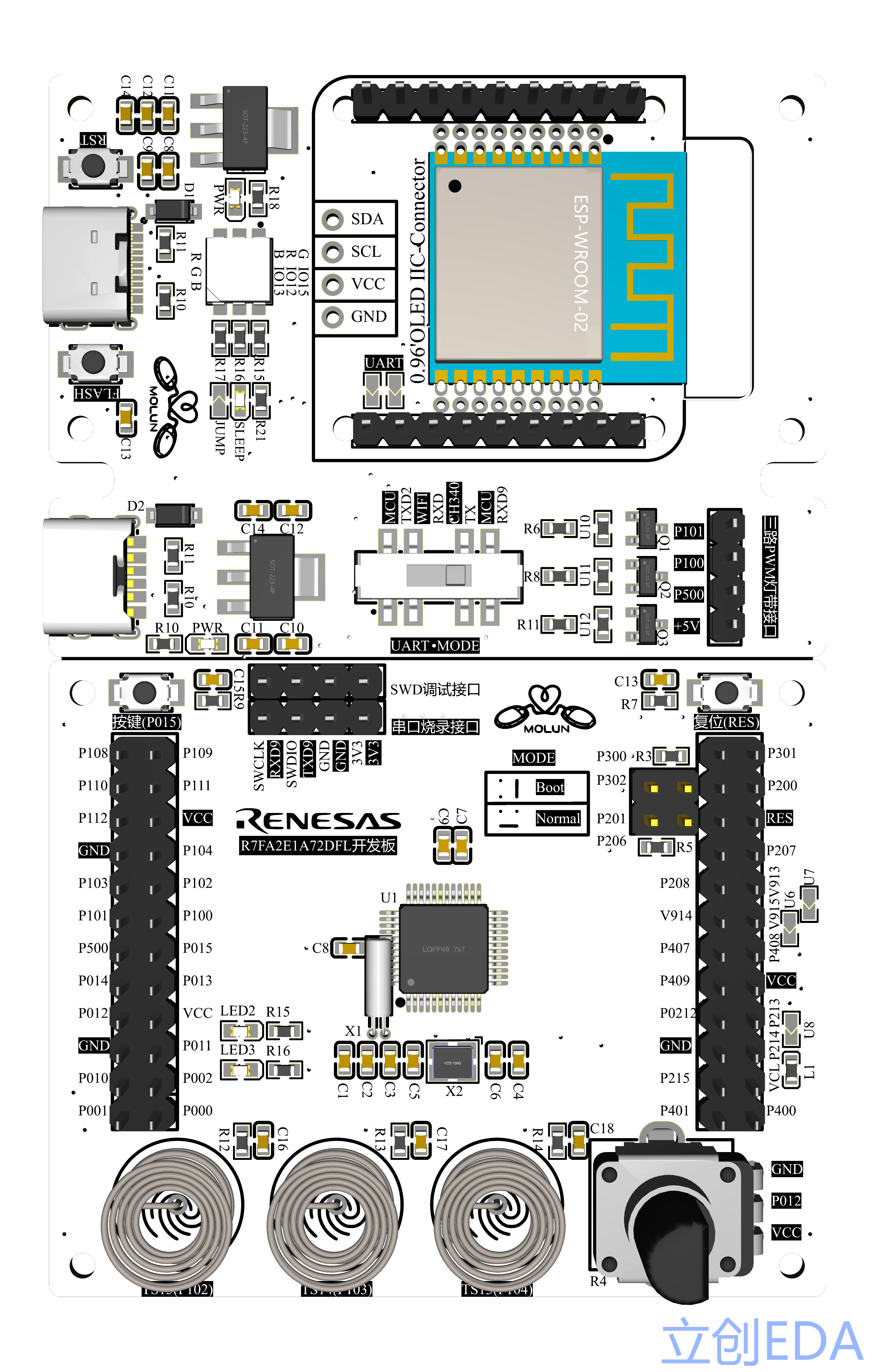

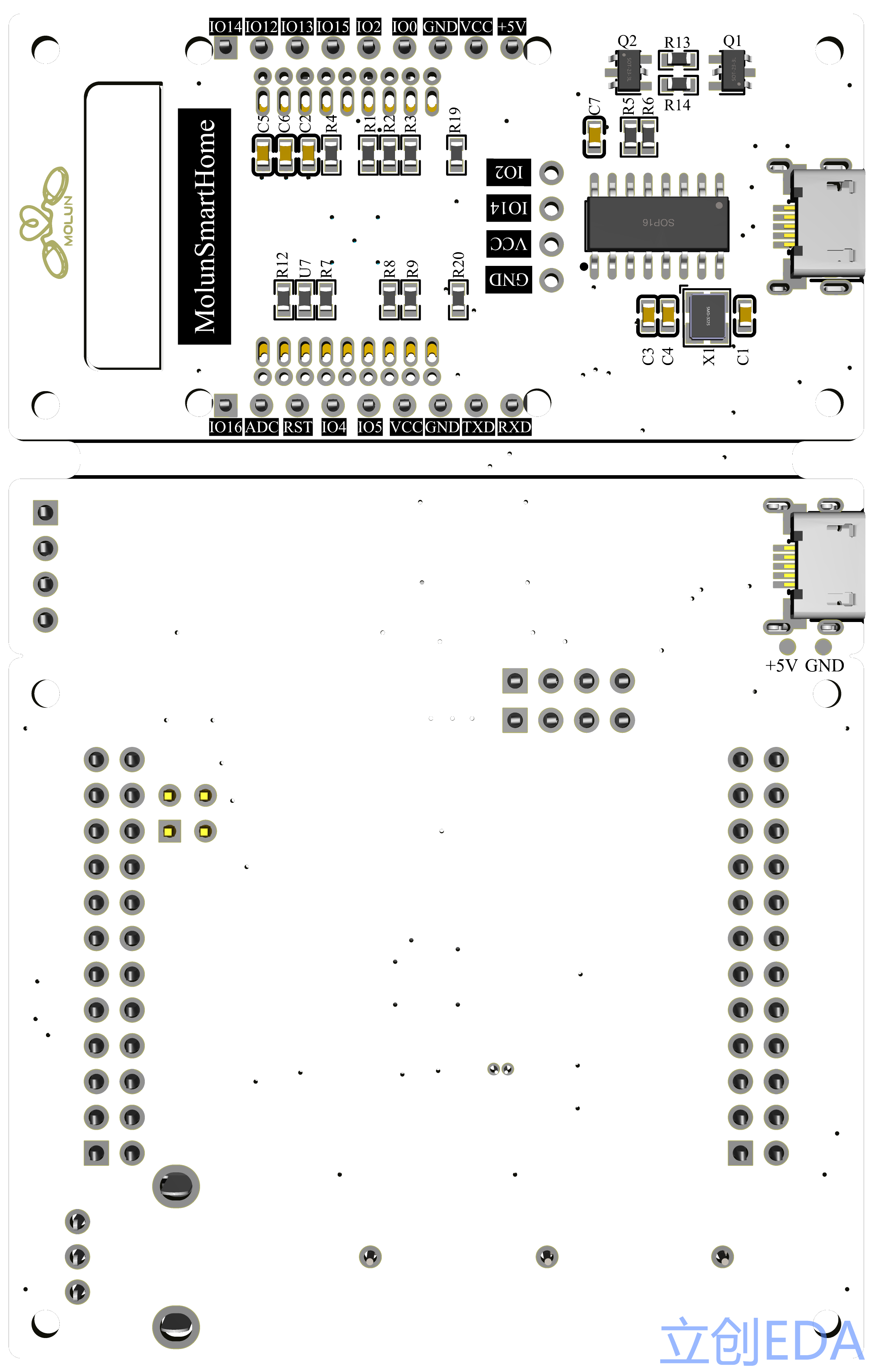

V2.2正V2.2反
带有八脚三段开关,用来切换串口模式,板载RGB灯珠,可以通过MCU P101、P100、P500管脚控制。

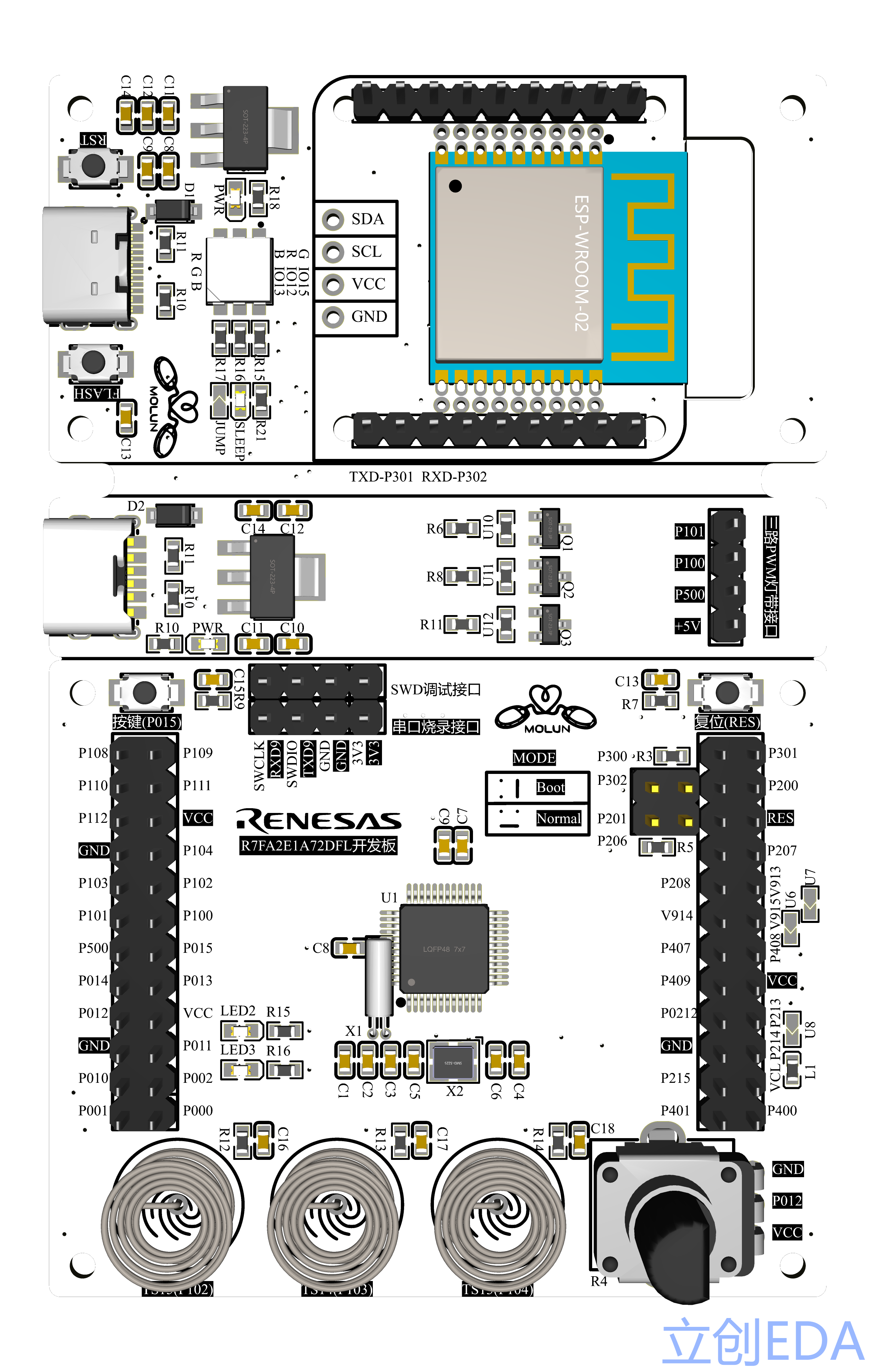

V2.1V2.0
V1.0

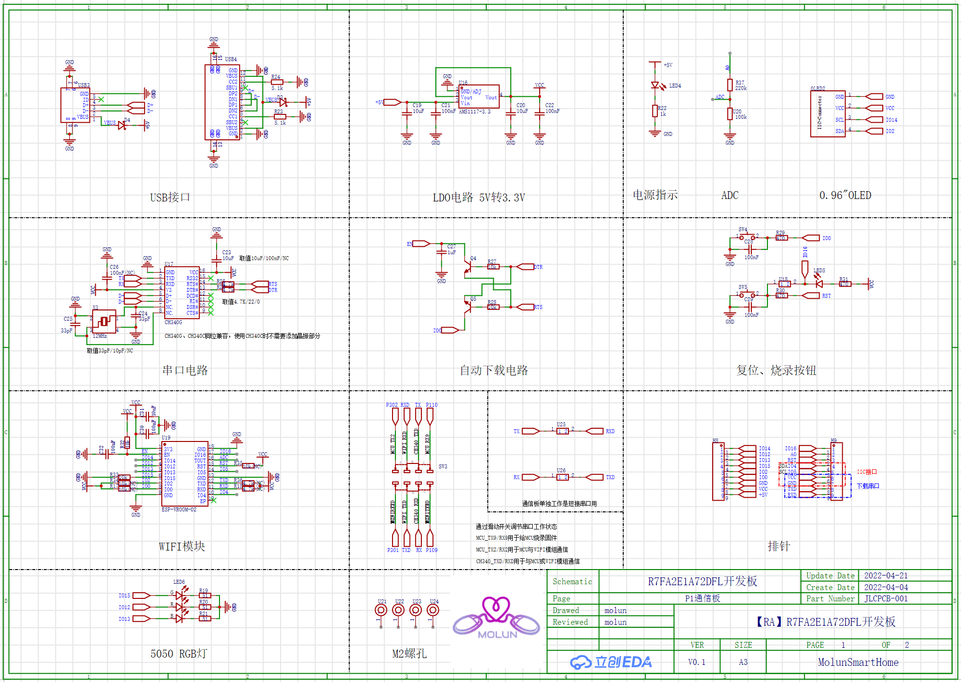

调试问题
1.WIFI模块启动不太顺利,询问技术解答说GPIO0需要下拉,也可能是焊接问题
2.GPIO15需要下拉,设计中RGB灯G接入了GPIO15,调试过程中切断了连接
原理图
