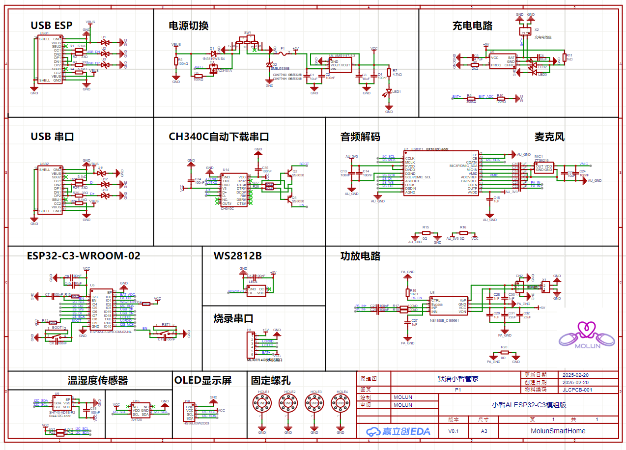

原理图

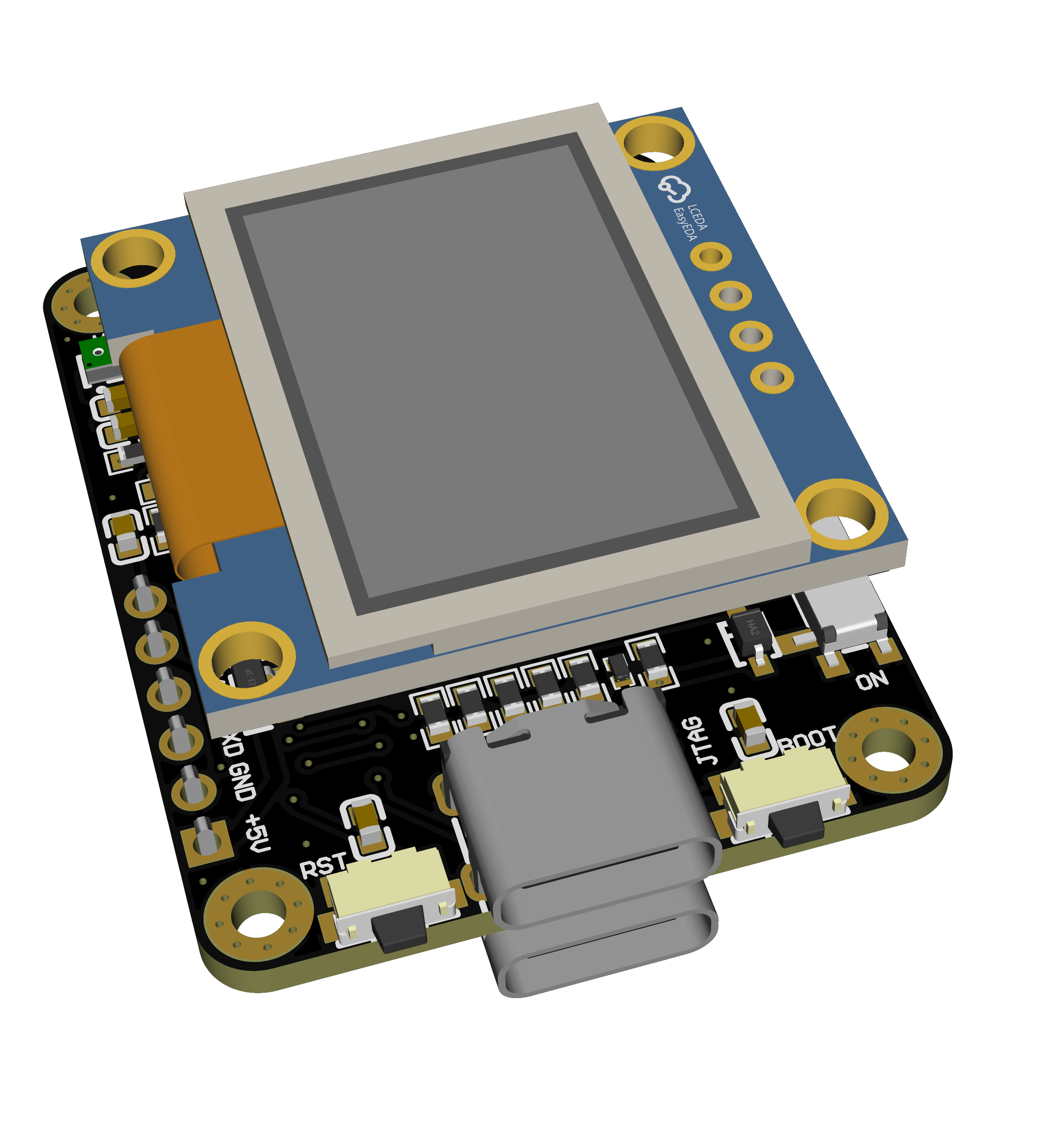

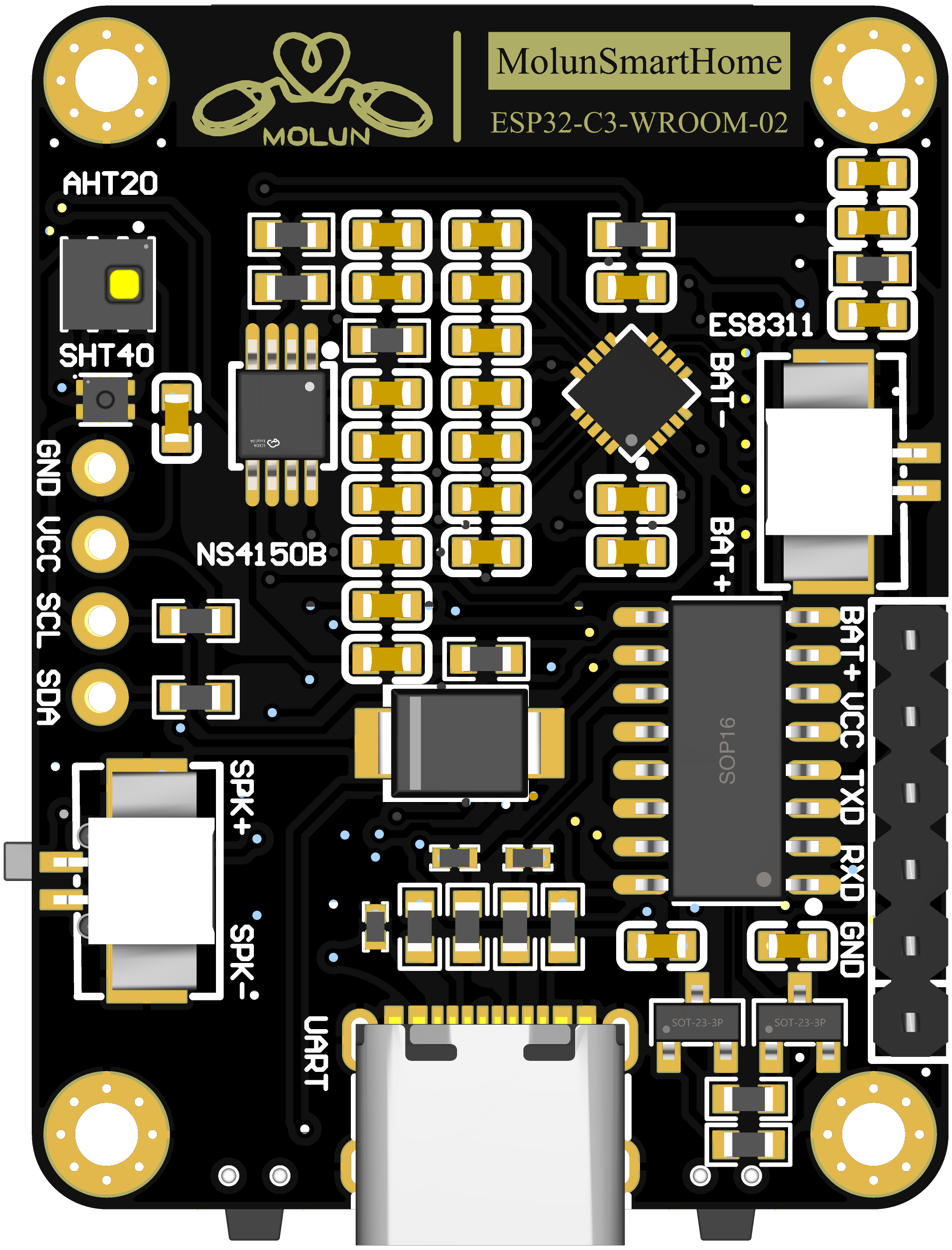

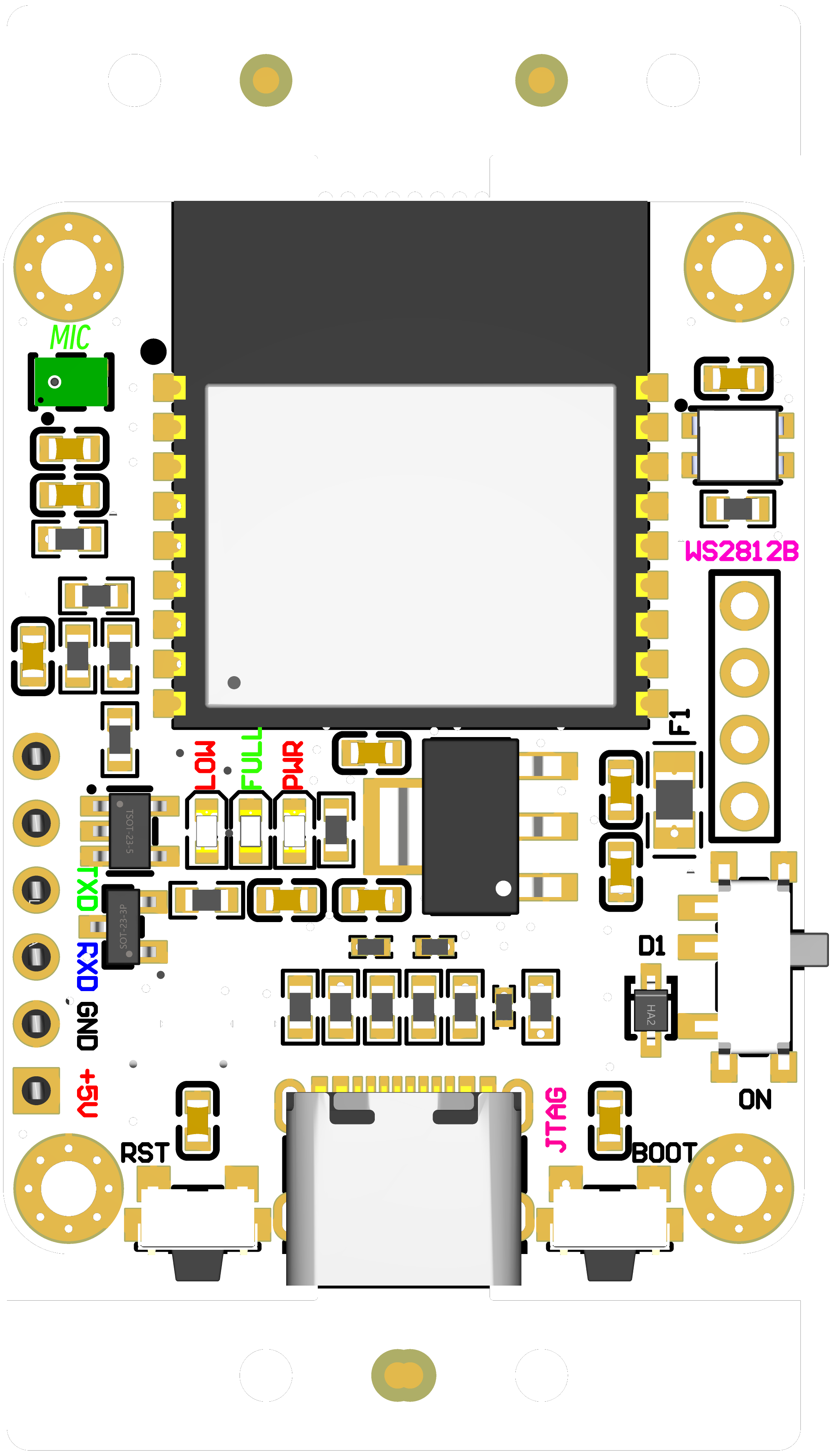

PCB渲染图
采用ESP32-C3-WROOM-02模组,搭配ES8311、ZTS6216、NS4150B的组合,板载WS2812B灯珠、预留SHT40、AHT20温湿度模块电路,0.96'OLED显示屏,CH340C自动下载电路,接线与虾哥C3版本基本一致,只需修改下功放芯片使能引脚!
