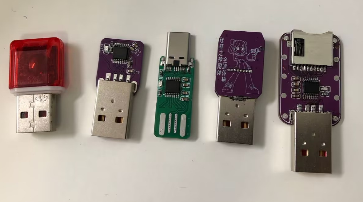

这里是关于GL823K这颗USB2.0主控读卡器的大杂烩
简介:这里是关于GL823K这颗USB2.0主控读卡器的大杂烩
复刻成本:2
创建时间:2025-04-22 10:21:27更新时间:2025-05-14 10:20:00
源自这里https://oshwhub.com/centurycarrot/du-ka-qi
原理图:抄来的
板子:自己画的
这个方案不错
不要灯的话四个电容就能工作
既然叫大杂烩,就是如图所示
我打了3种板验证可以用的
我用的卡槽都是超薄贴片款,双面焊的有点难度
最好是有个风枪高低温焊锡膏配合使用更方便
下面是七零八碎的图片和测速
考虑容易焊接的话可以用叠板方案,就是多个排针
好吧就这样
