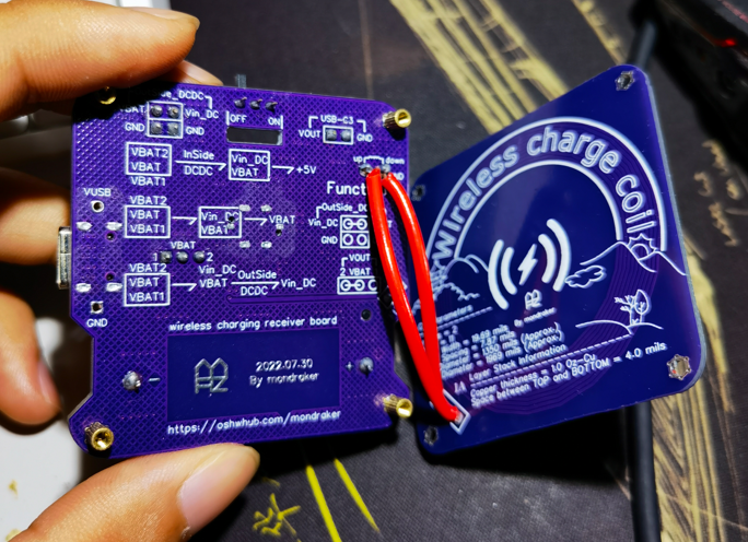

pcb绘制的无线充电线圈,使用xkt510发射,T3168接收。板载锂电充电/升压电路,输出电压可通过跳帽切换至外部DCDC升压。需要两次打板机会,当然可以自己缩小pcb拼在一张板子上(很简单)
简介:pcb绘制的无线充电线圈,使用xkt510发射,T3168接收。板载锂电充电/升压电路,输出电压可通过跳帽切换至外部DCDC升压。需要两次打板机会,当然可以自己缩小pcb拼在一张板子上(很简单)

  • 实物分为接收与发射两部分,发射部分线圈可作为接收部分线圈使用(剪下来就可以了),如果可以做的更小,三者完全可以拼为一个板子。

我在pcb里提供了两个线圈,第一个是我打出来手里的,已验证的,但是空载电流过大,是因为线圈电感量不够导致的。(如下图为线圈一空载电流)
大的有点离谱,因为如果用标准的30μH/38mm线圈空载电流如下
但是解决方法也简单,那就是增加线圈电感量就行了,这里我选择通过增加线圈圈数增大电感量。我在TI工具里绘制的“线圈一”也就是空载电流过大的这个线圈在TI工具里显示为30μH,但是到手后明显电感量不足,由于手里没有电感测试工具,我也不知道具体和软件差了多少,我在pcb里画了第二个线圈是未验证的,TI软件里显示38.982μH(如下图),实际应该差不多吧,我已经替换到pcb里,大家可以放心打样测试一下,肯定比我原来的好而且肯定能用哈。如果替换我原来的线圈也可以,但是冲久了烫手。。。(原因见:关于线圈电感量)
pcb线圈的板子越薄电感量偏差越小(0.8、1.0、1.2),但是铜厚一定是1OZ,必要的话可以调整TI工具里的铜厚等等其他数据。
仪器大佬赶紧测测电感量差多少,然后公布到评论区让我少走点弯路吧!!!

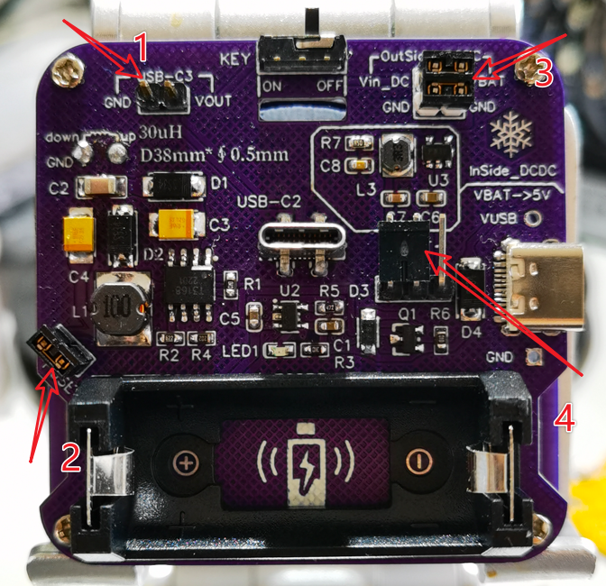

关于pcb我设计了很多插针用于测量和实验,具体功能如下
1.外接总输出。可以用来接其它接口模块或者直接输出,比如易于焊接的type-c公头带板模块等等。
2.无线充电接收端输出。可以接温度开关控制无线充电的温度(接收端用处不大,所以我建议短接了),也可以引出用来供电测试其它方案。
3.连接外部DCDC。如果用内部DCDC升压直接短接即可。(这一部分配合4一起用)
4.内部电池供电输出与内部DCDC升压输出切换(与3配合使用)。使用方法主要见下图
如果你没别的想法需要验证的话,在克隆到自己项目时请按照内部DCDC接法在原理图与pcb里提前连通
虚线框代表跳线帽连接,此图我已经加在接收板背部丝印处。

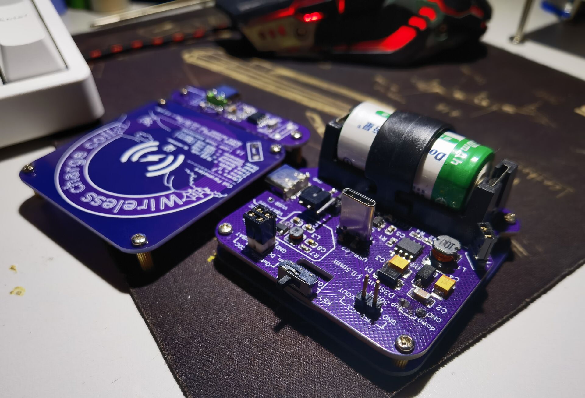

目前接收端没有任何问题,功能测试全部正常发射端就是前面说的,线圈电感量太小,冲久了线圈发烫,我已经替换了较大的线圈,如果还烫那就还是小,测空载电流什么时候达到50mA以下应该就没问题了。希望有仪器的可以测一测差了多少。线圈发烫归线圈发烫,对芯片没什么影响,芯片一点不热,理论上0.5mm的线应该可以过1A左右的电流,这才200mA左右发烫必然不是线径过小引起的。
连接方法
杜邦线×
细飞线×
电源线√
线圈的话直接焊接就可以了
