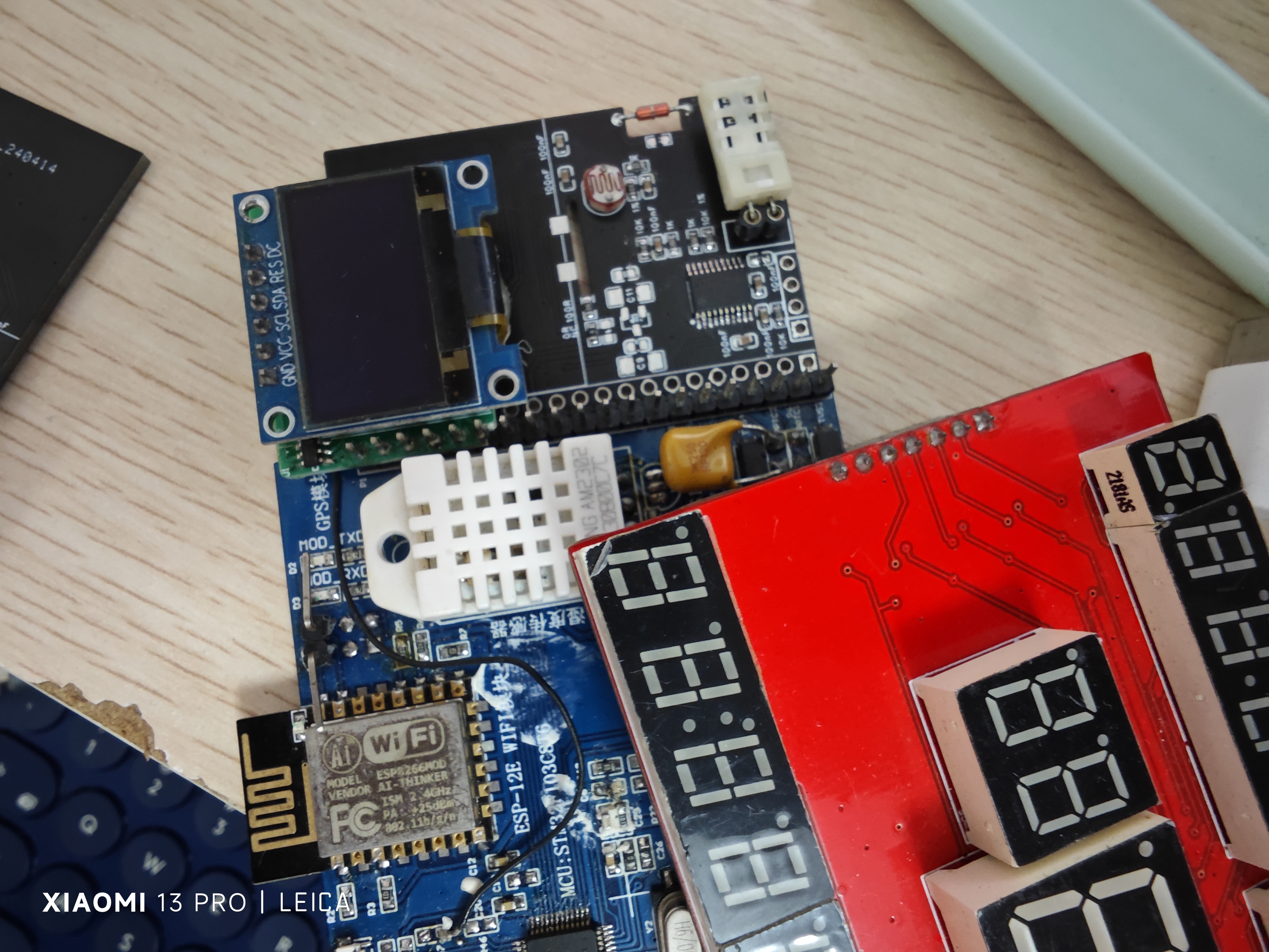

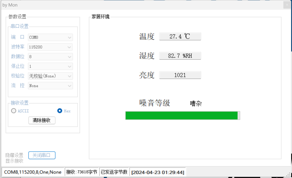

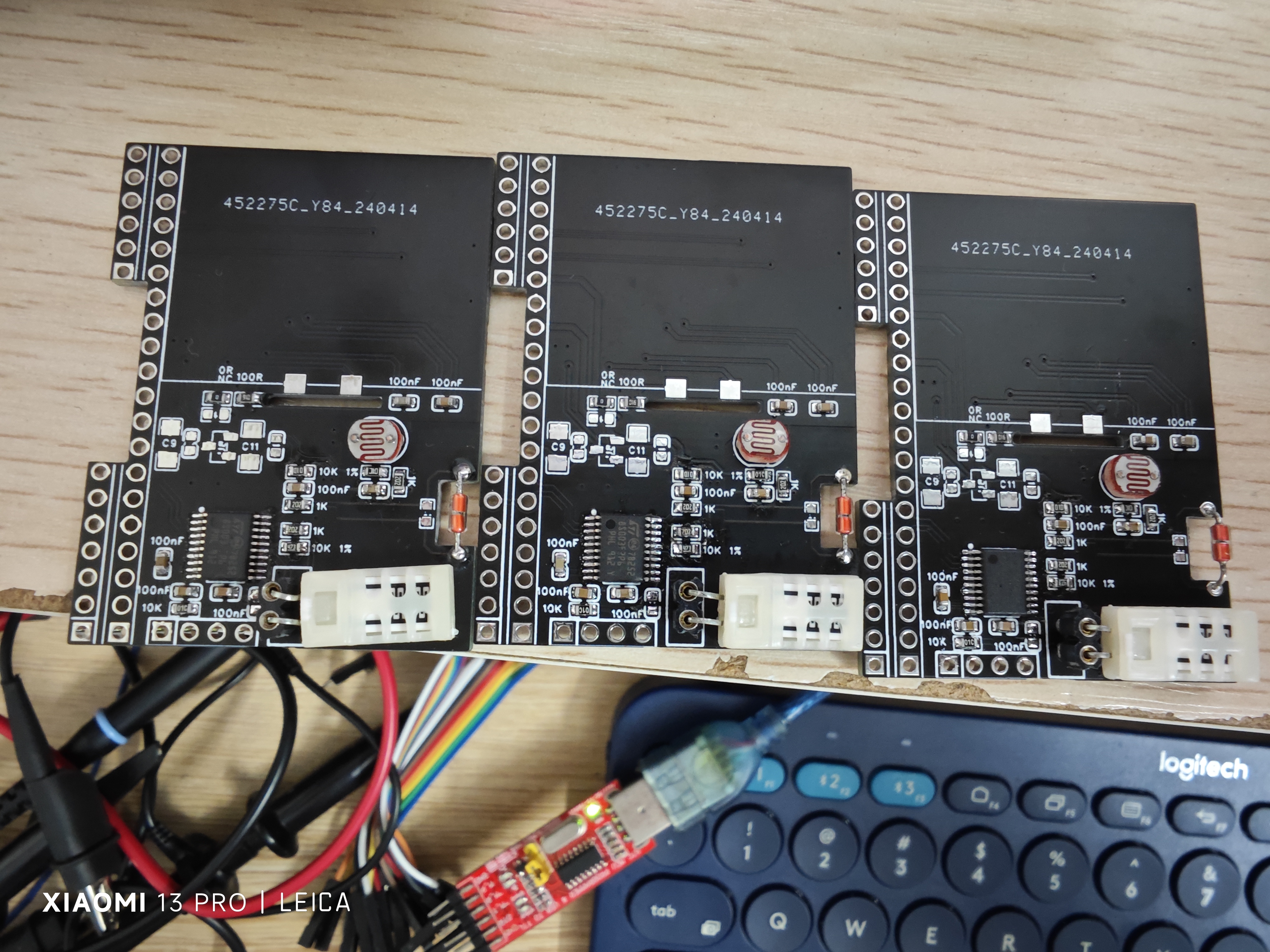

低成本温湿度传感器方案 -- NTC热敏电阻 + 湿敏电阻
3.2k
15
本DIY目的是替代DHT22这个昂贵且易坏的传感器,对精度要求不高
简介:本DIY目的是替代DHT22这个昂贵且易坏的传感器,对精度要求不高
