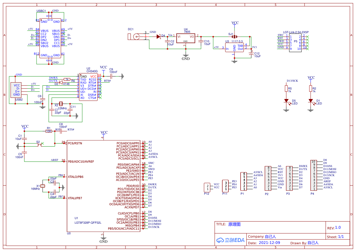

        由于ATMEGA328P水涨船高,贵得离谱,得知LGT8F328P可以兼容ATMEGA328P,很想试试(已验证),参考立创开源广场Larduino UNO https://oshwhub.com/larduino/larduino,结合自己的审美观,把板子重新画了一下,使板型的长宽比更具美感;由于深圳嘉立创现在能免费打样10x10cm以内的四层板而且某秋只能免费打样四层板,故把板子画成四层,方便打样测试,经过几次修改,变成如今这个模样,由于CH340N暴涨,CH340G和CH340C就显得非常划算了,故使用CH340C或CH340G。

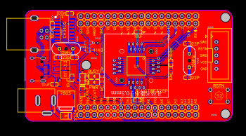

使用CH340C已经LGT8F328P内置晶振的PCB 使用CH340C以及内置晶振LGT8F328P的PCB(上图),如MCU需使用外置晶振,请焊接右边的晶振及电容,如使用CH340G,请焊接左边的晶振及电容。请注意:使用CH340G或CH340C后,需刷入支持115200速率的bootloader,才能使用板载USB正常通讯,可自行修改官方包或参考(https://github.com/nulllaborg/arduino_nulllab)。

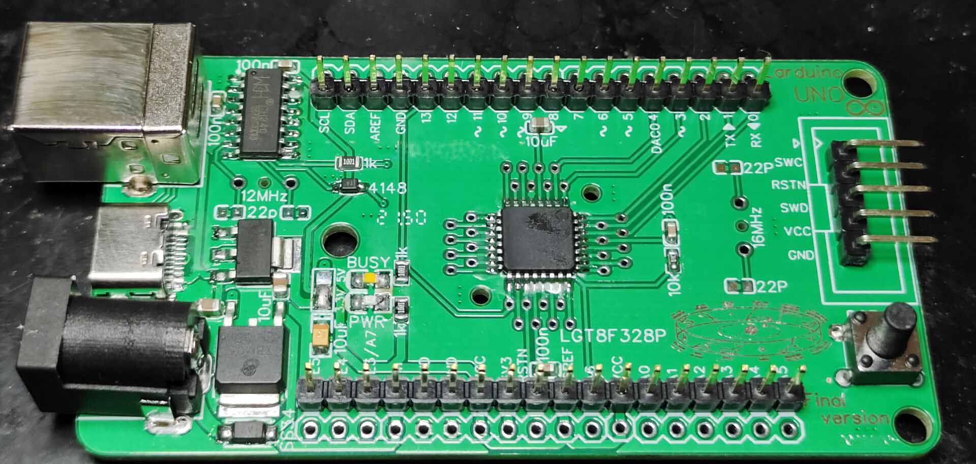

上电
上电状态

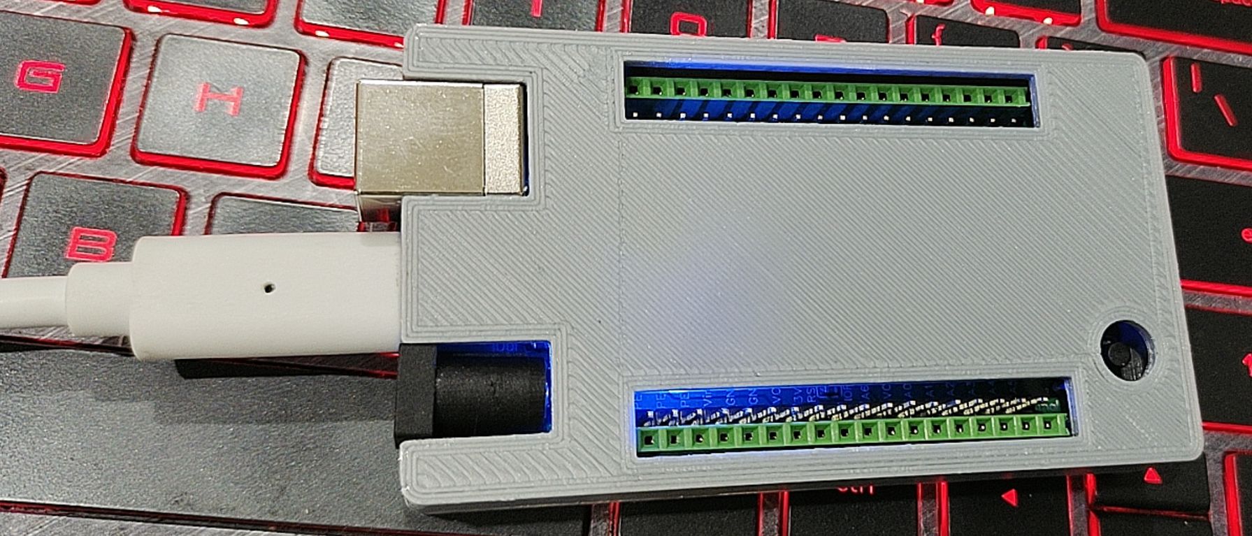

附件含外壳打印文件,BOM以及如何使用立创EDA导出文件快速生成一个电路板外壳3D模型。由于本人接触画板时间不长,难免有不足之处,还望各路大神指点一二,谢谢!
灯效还不错
