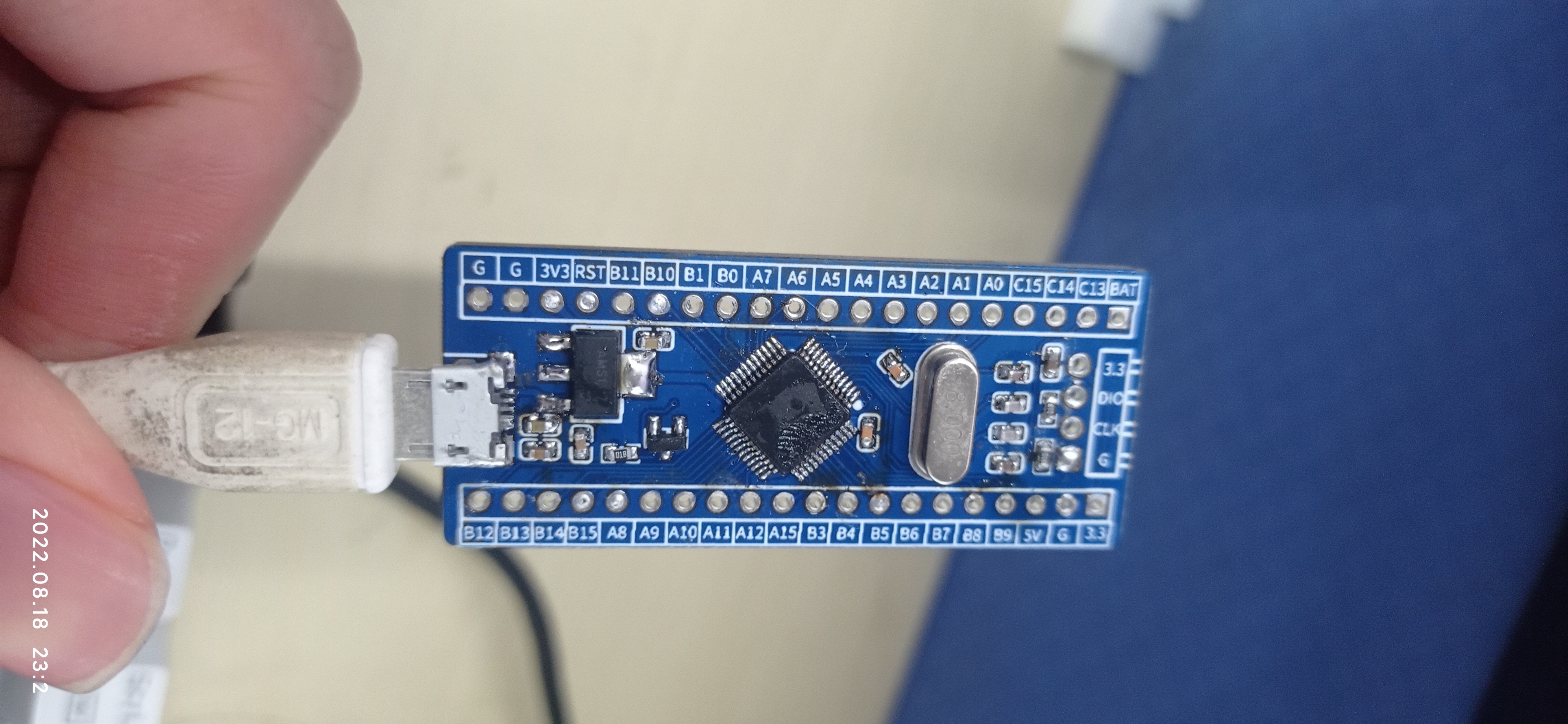

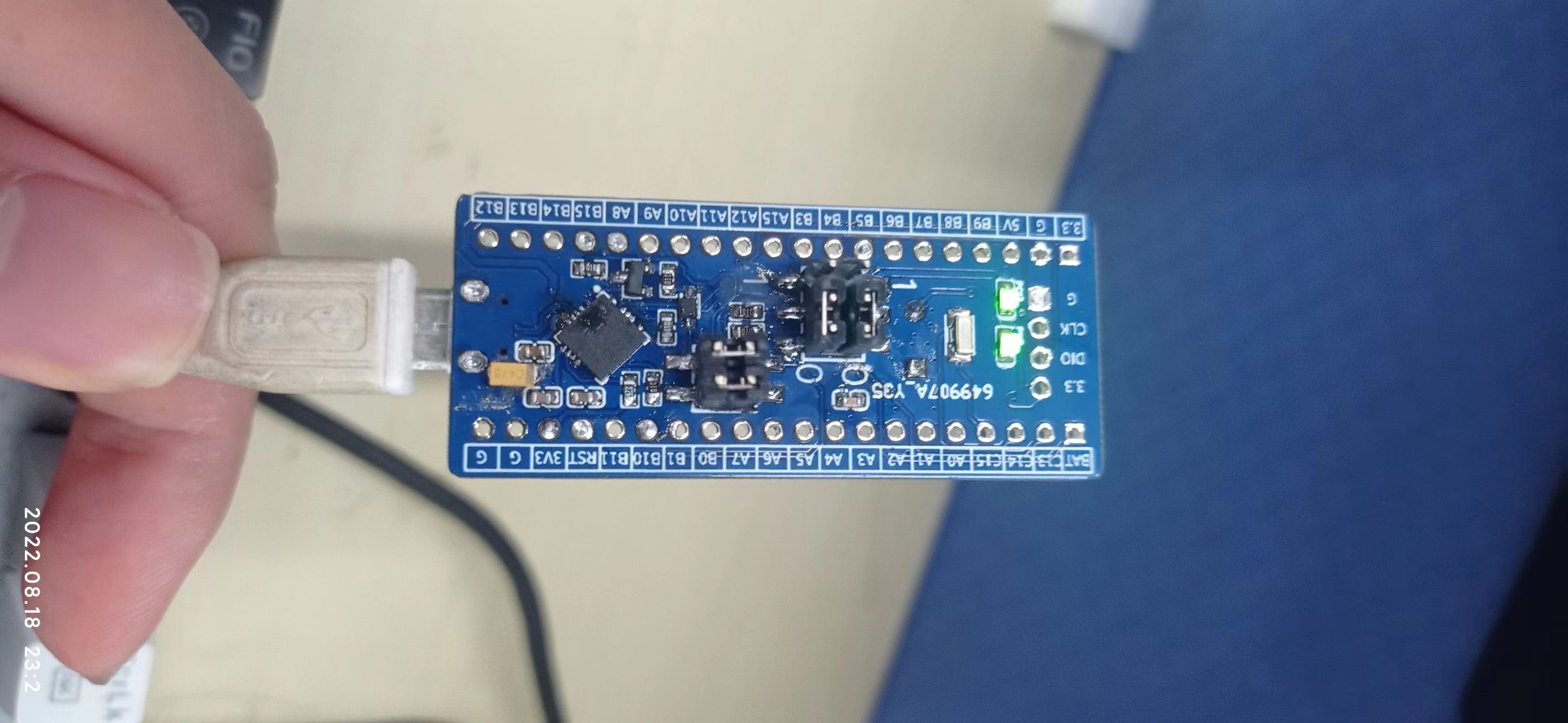

一块引脚兼容市售BluePill的STM32F103C8T6核心板,在不改变板子尺寸的前提下,加入了CP2102及周围电路,可以实现一键下载。
简介:一块引脚兼容市售BluePill的STM32F103C8T6核心板,在不改变板子尺寸的前提下,加入了CP2102及周围电路,可以实现一键下载。
创建时间:2022-08-03 15:25:55更新时间:2022-08-19 09:31:21
但是也正是因为新增电路,把复位按键去掉了。
本设计主要参考以下文章。
STM32F103C8T6(BluePill) - 嘉立创EDA开源硬件平台 (oshwhub.com)
https://oshwhub.com/583703056a/ch340c-stm32f103c8t7
做了个点亮板载LED测试,程序能一键下载,但是需要插拔USB才能运行。
