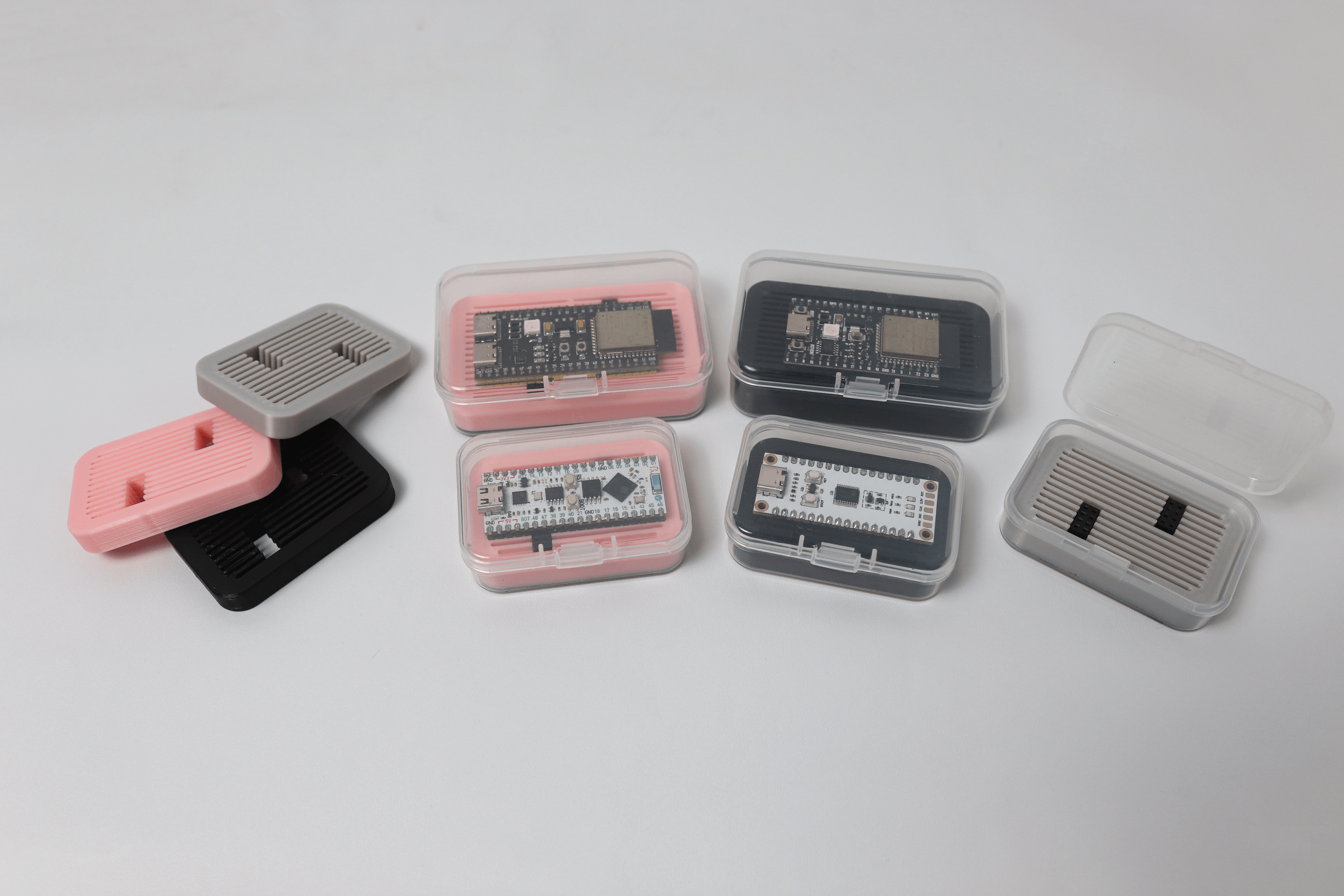

做这个项目是因为桌子上的开发板太多了,为了让它们不再吃灰,所以做个收纳盒收一下。
项目不涉及电路,有大小两个版本,兼容市面上大多开发板。

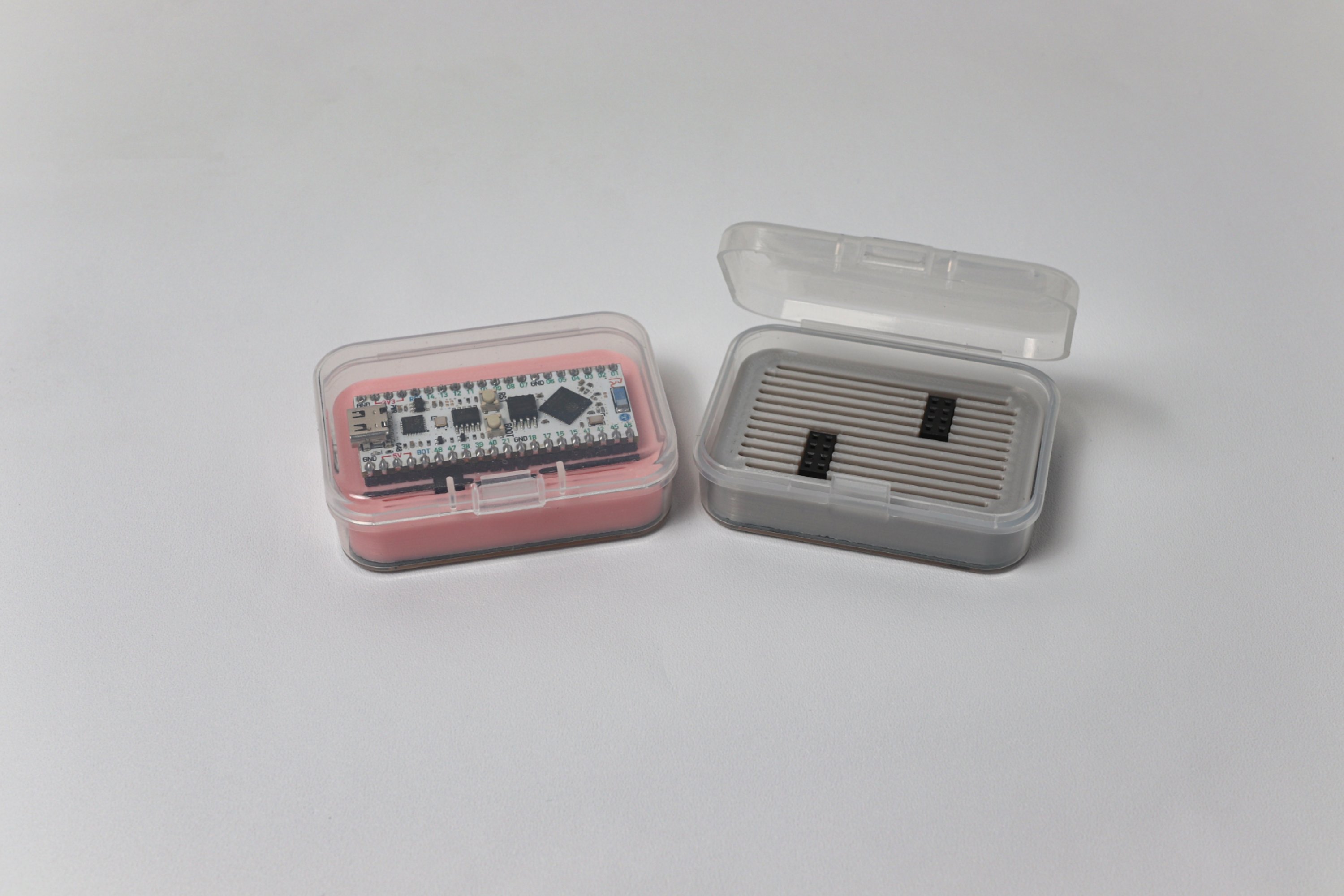

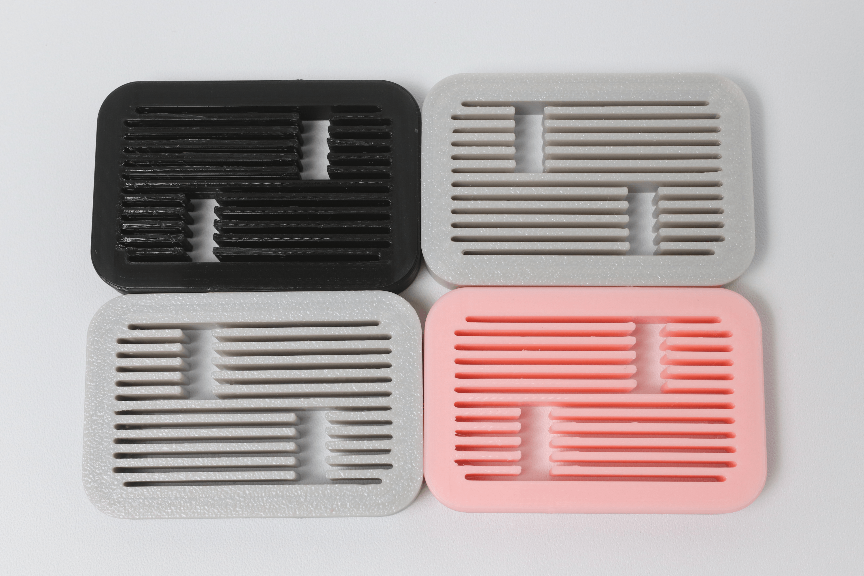

收纳盒由透明塑料收纳盒,3D打印支撑,带有贴片排母的PCB底座组成。
3D打印件注意控制温度,防止拉丝不太好清理。
大尺寸对于收纳盒尺寸为长方形85*55*25,适合ESP32等较大尺寸开发板。
小尺寸对应收纳盒尺寸为长方形65*45*20,最大可兼容立创ESP32S3开发板。
收纳盒某宝自行搜索,多余的PCB板可以作为洞洞板使用。
组合可以使用3M9448双面胶带,实际使用还算牢固。
