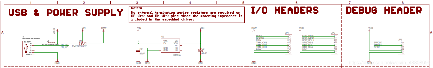

本次电源部分我们采用极为先进的TYPE-C供电方式,不必在意正反。加入磁珠滤除电源线上的高频噪声和尖刺。两个二极管防反接,这里建议使用肖特基二极管,因为肖特基拥有比普通二极管更低的正向压降,选购肖特基二极管时要注意反向耐压正向压降平均整流电流这几项参数。LDO我们选择BL117-3.3BL9193-18BAPRN。BL1117-3.3负责将将5V降压至3.3V,为摄像头外围、MCU,LED等供电。而BL9193-18BAPRN则负责将3.3V转为1.8V给OV7725内部传感器供电。

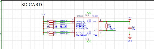

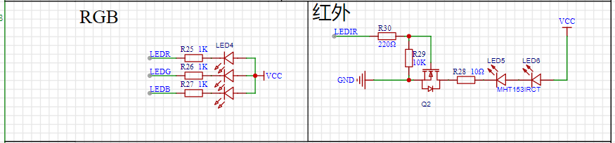

RGB灯我们选择了美华的RGB三色LED,端口分别对应openmv ide中的led 1.2.3。红外我选择了1206封装的IR23-51C,并利用BSS138 NMOS驱动,对应软件中的led 4。这次sd卡我选择了放在反面,选用了带自弹的TF卡座

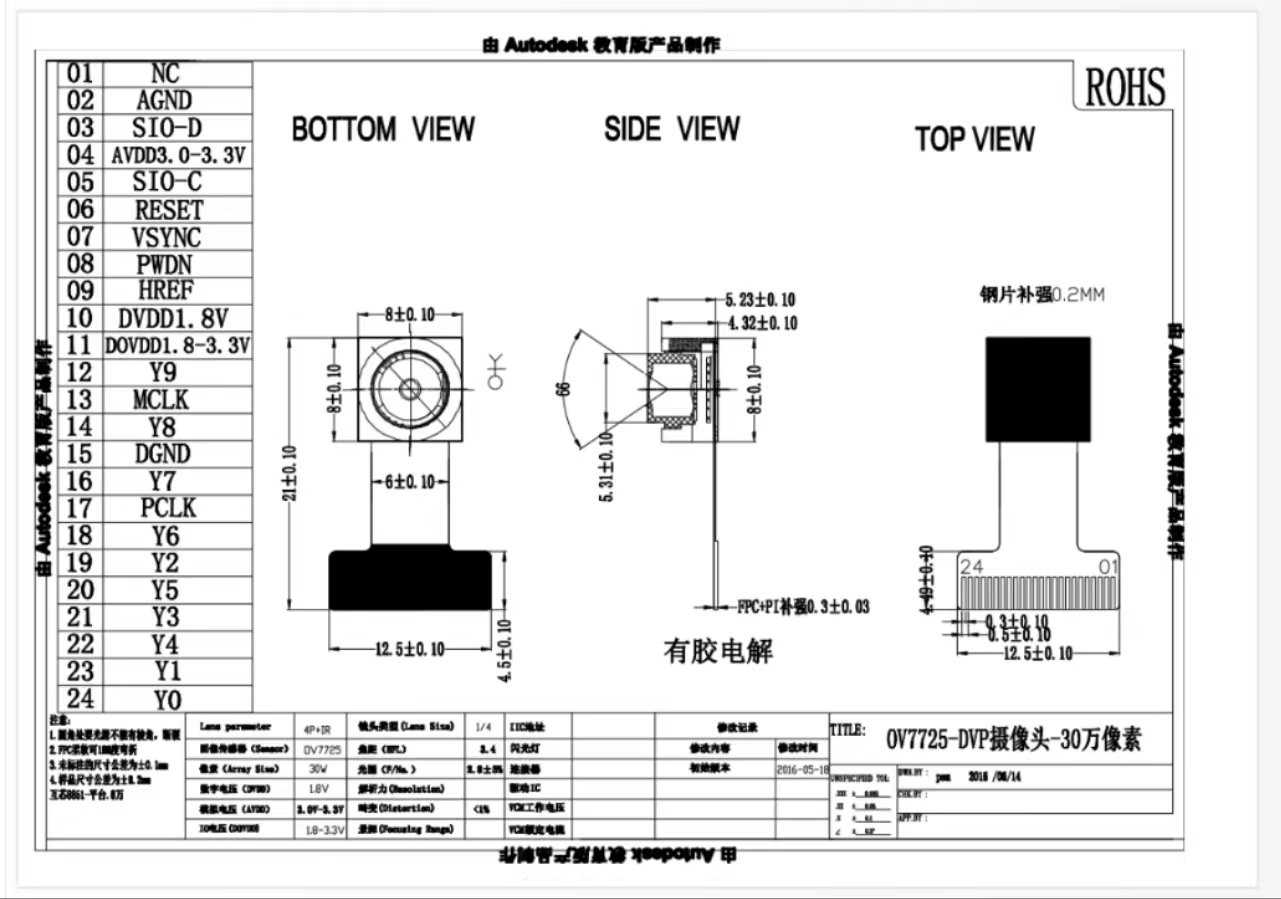

  传感器这次我们选择了30W像素的OV7725,不带FIFO淘宝价格大概在30元左右。根据店家提供的摄像头图纸我们可以看到OV772510脚DVDD使用1.8V电压供电

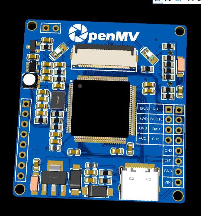

MCU我们选择STM32H750VBT6,这里附上两个芯片的配置(左750右743),可以看到750仅仅是内部FLASH比743小,这个我们通过TF卡解决。750拥有3个16bit的ADC,而743却只有3个14bit的ADC。并且750拥有比743更低的价格,更高的性价比。注:12MHZ晶振旁两个电容不要随意改变数值,容易造成晶振不起振。在布局时,晶振也要临近MCU摆放
