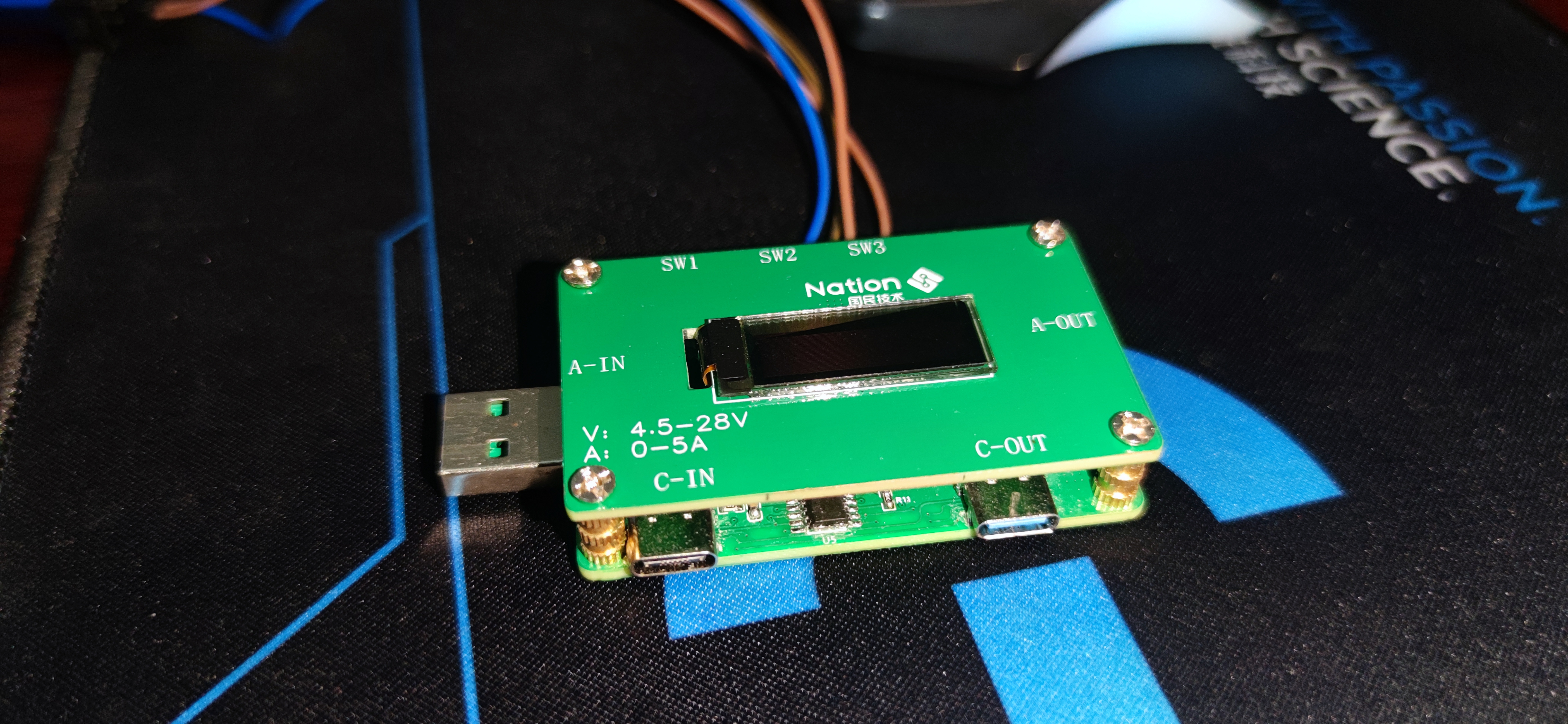

* 1、项目功能介绍

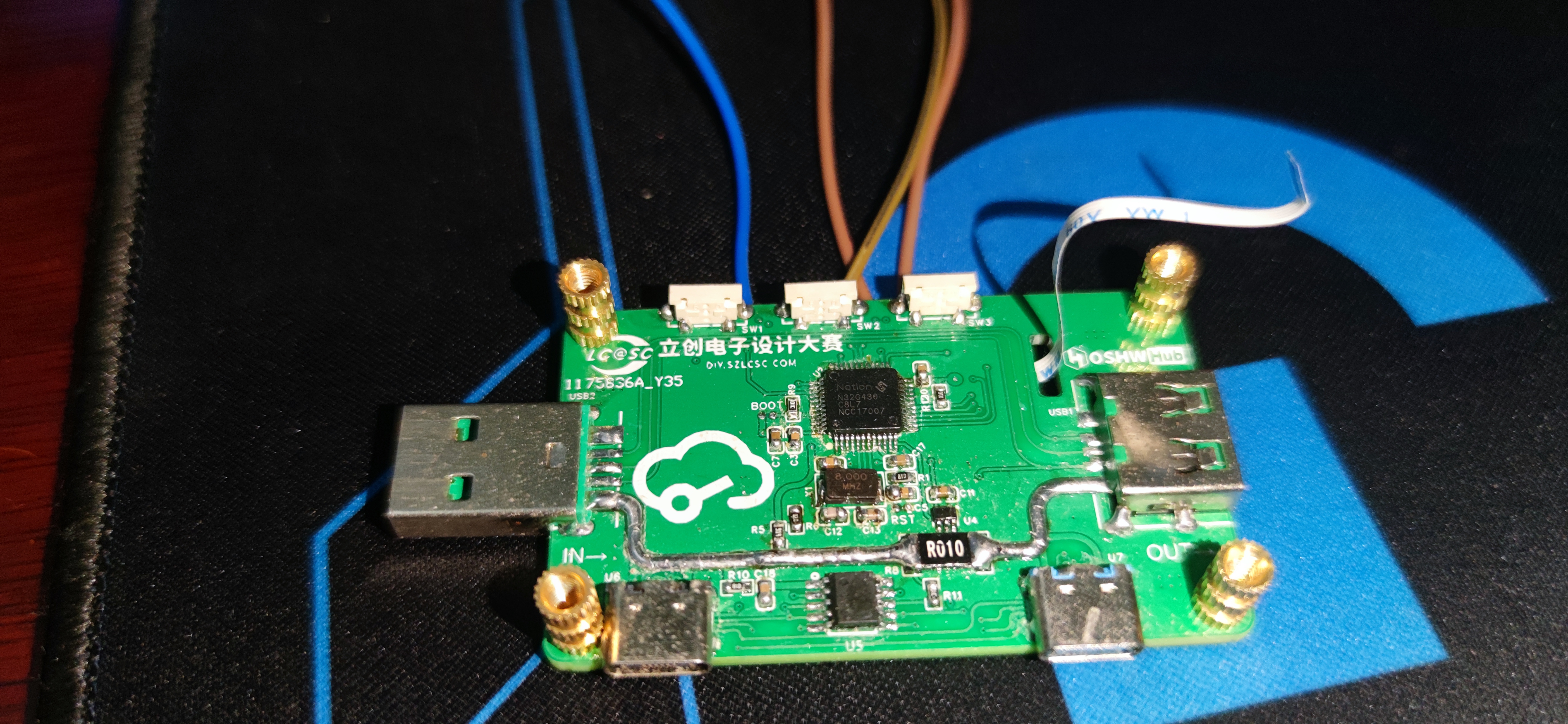

基于国民技术N32G430C8L7 MCU的USB功率计,支持TYPE-C和TYPE-A供电,输入电压4.5V-28V,最大电流5A(受限于USB接口,长时间过5A会发热),具有PD诱骗功能(电源适配器需支持PD协议),可通过按键触发不同的输出电压,可作为一个小型直流电源。
可实现秒表功能,计算时间内充入的总电量(实测误差较大,图一乐)。

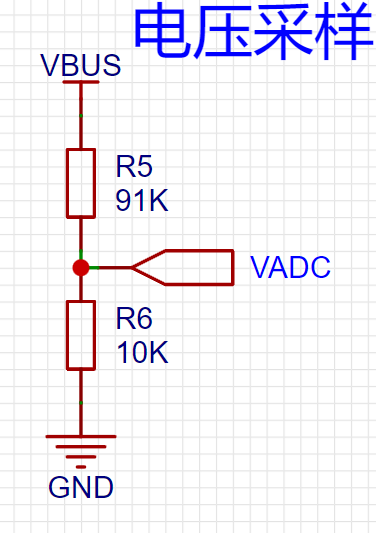

(3)电压采样
本次电压采样采用电阻分压送入MCU ADC采集电压的方案,分压电阻采用10K和90K,但实际90K电阻较难购买,所以可以购买91K,使用万用表挑选一颗接近90K的电阻。

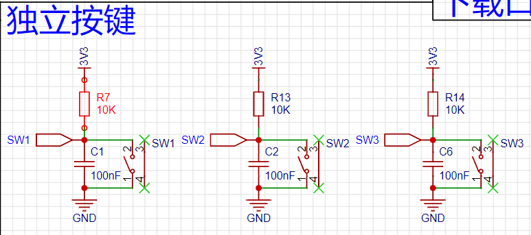

(4)独立按键
本次设计采用3个独立按键,采用默认上拉,按键按下后产生低电平。SW1实现计时的开始和暂停。SW2实现计时清零(仅在计时暂停时有效)。SW3实现PD诱骗电压的切换(部分电压需要适配器支持)。

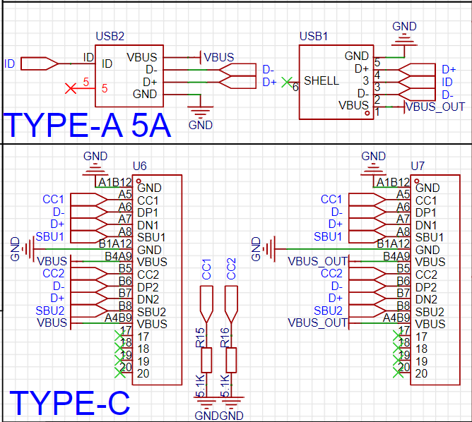

(5)USB接口
本次采用两个TYPE-A和两个TYPE-C接口,TYPE-A口使用了5P 5A大电流的公座和母座,相比于普通的4P TYPE-A口多了ID引脚,可以识别OPPO等私有协议。TYPE-C主要用作PD电压诱骗。

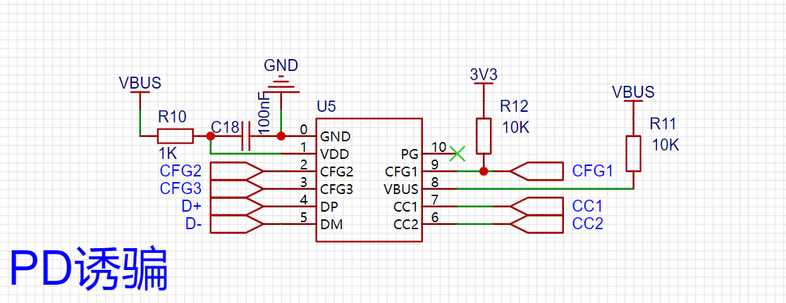

(6)PD诱骗
PD诱骗采用沁恒微的CH224K PD授电协议芯片,通过对CFG1-3引脚电平的改变,诱骗出不同挡位的电压。小米30W适配器使用TYPE-C母口诱骗12V暂时有问题。

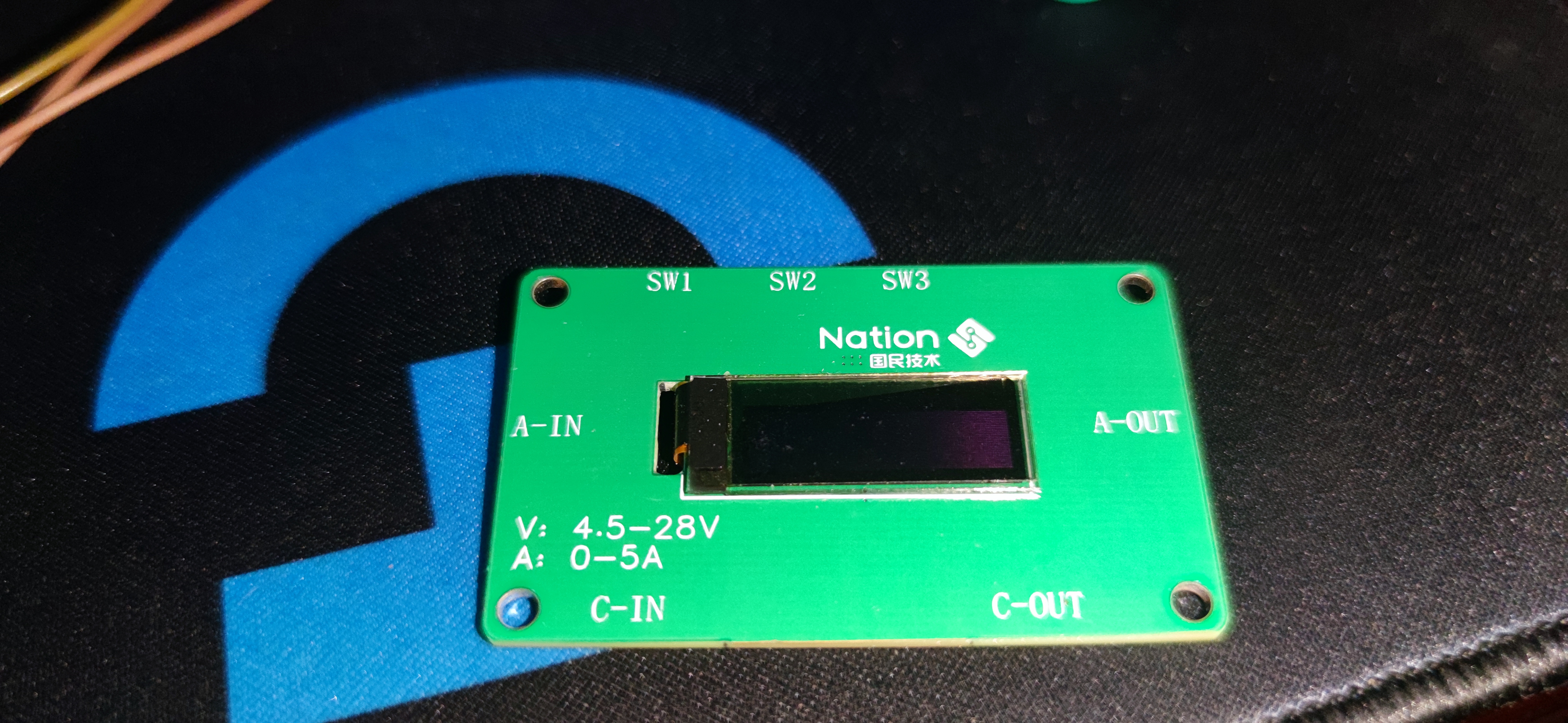

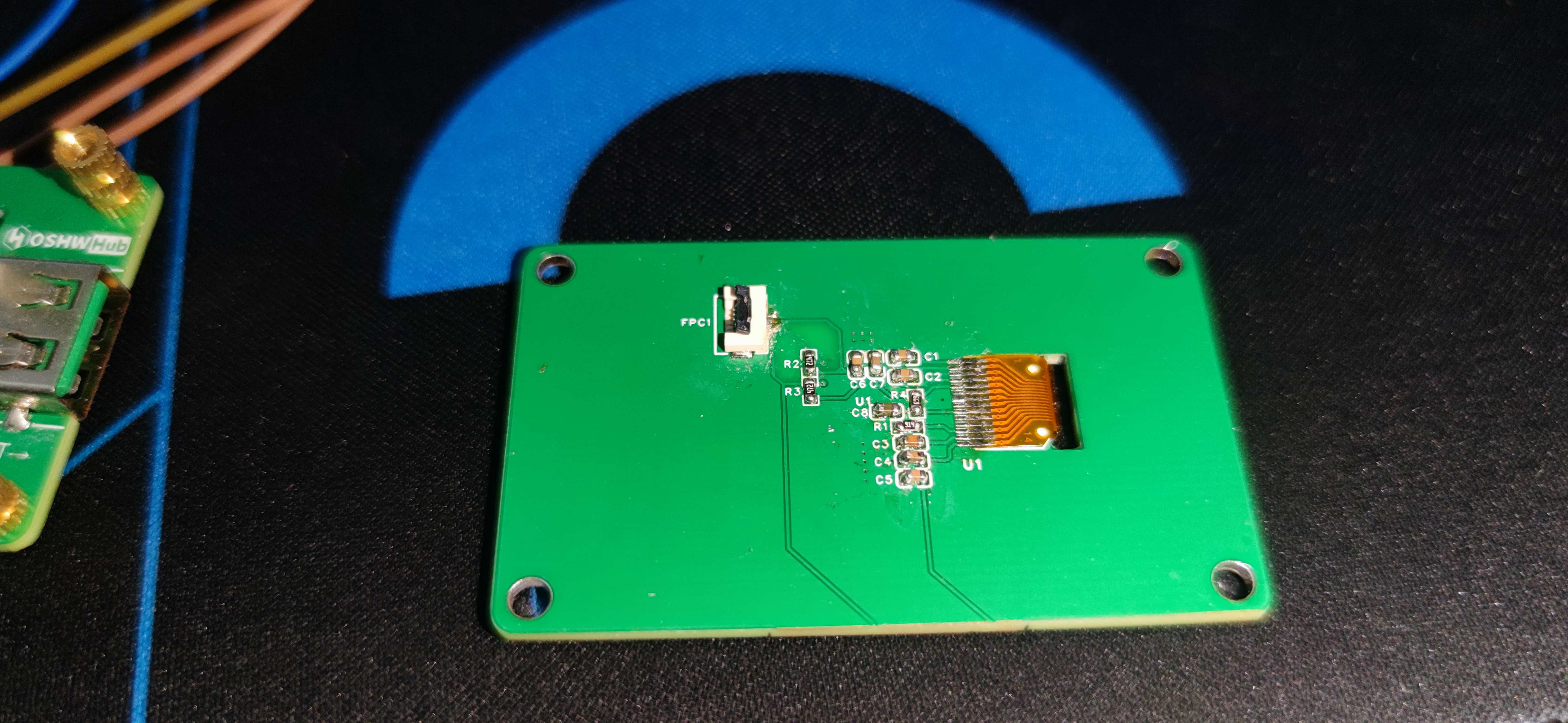

(7)OLED
本次使用分离式OLED设计,通过FPC板对板连接线连接屏幕驱动板和主控板,极大的节约了空间,使布局更加美观。屏幕驱动设计参考SSD1306数据手册。

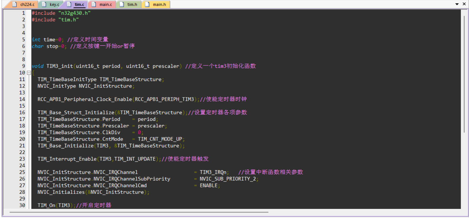

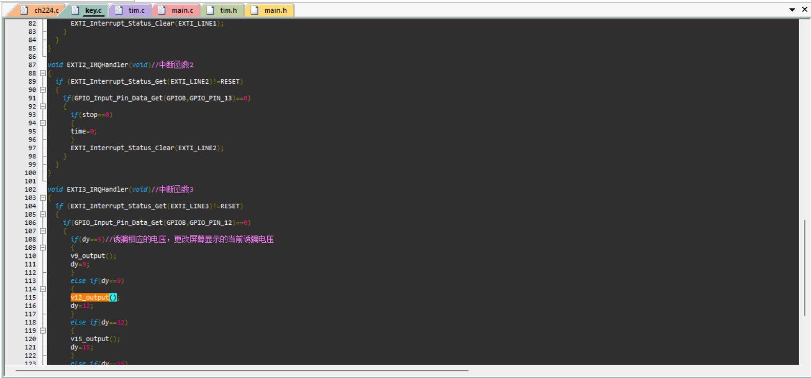

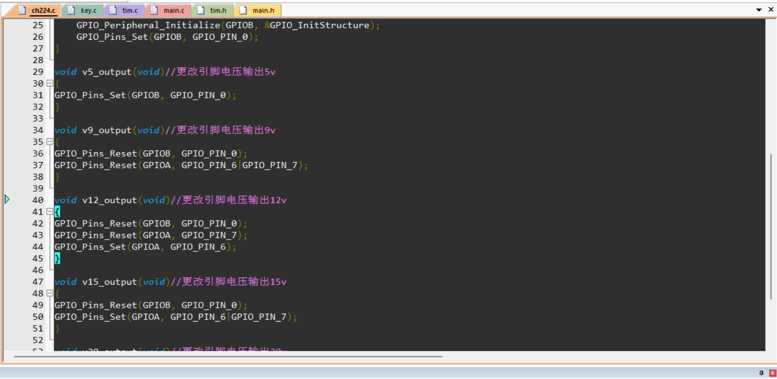

*5、软件部分
软件使用KEIL编译,使用ST-LINK进行调试,在官方例程上加以修改,增加定时器负责计时任务,增加按键中断负责功能切换。代码含注释,详情见附件程序压缩包。
在此感谢小蜜蜂对我给予程序上的帮助。

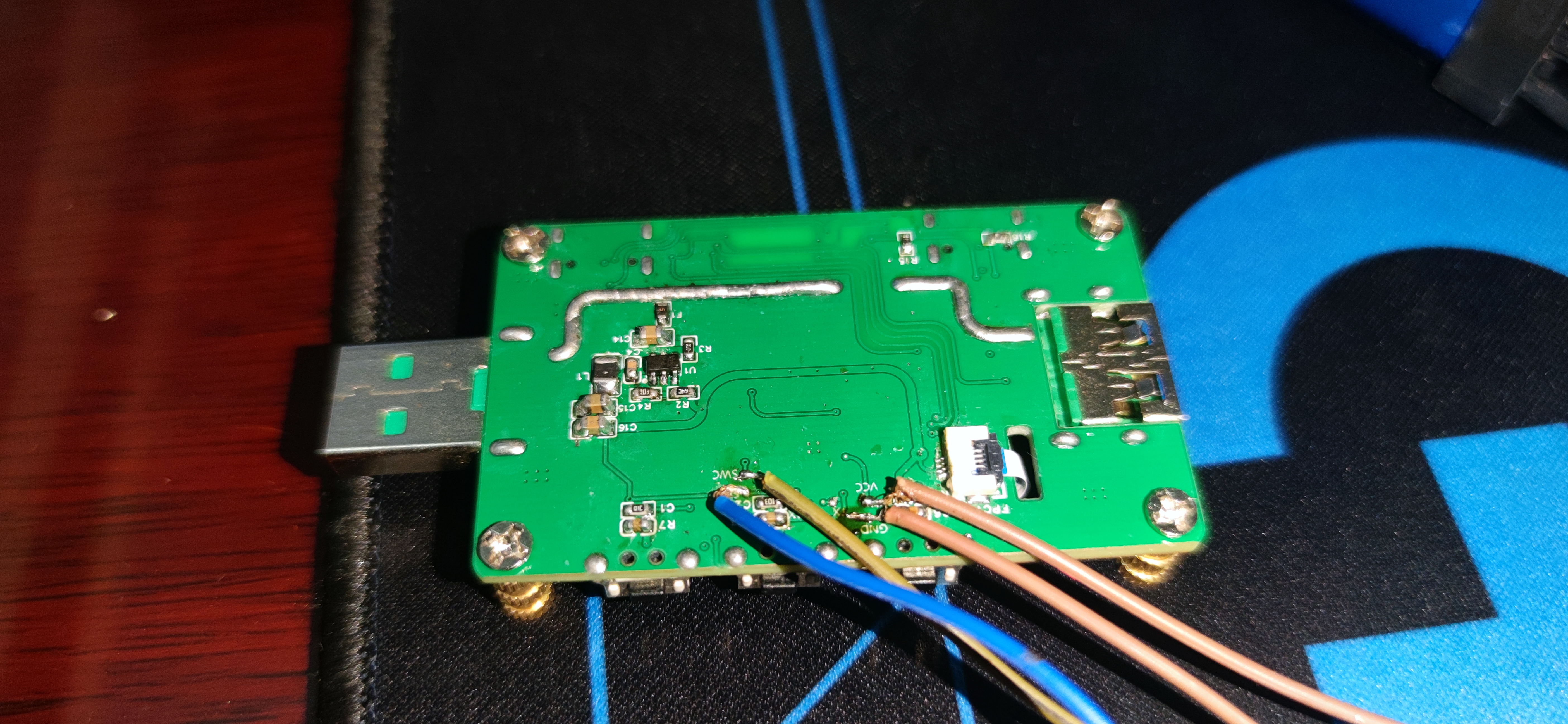

USBMeter-pro_v1.0.zip
