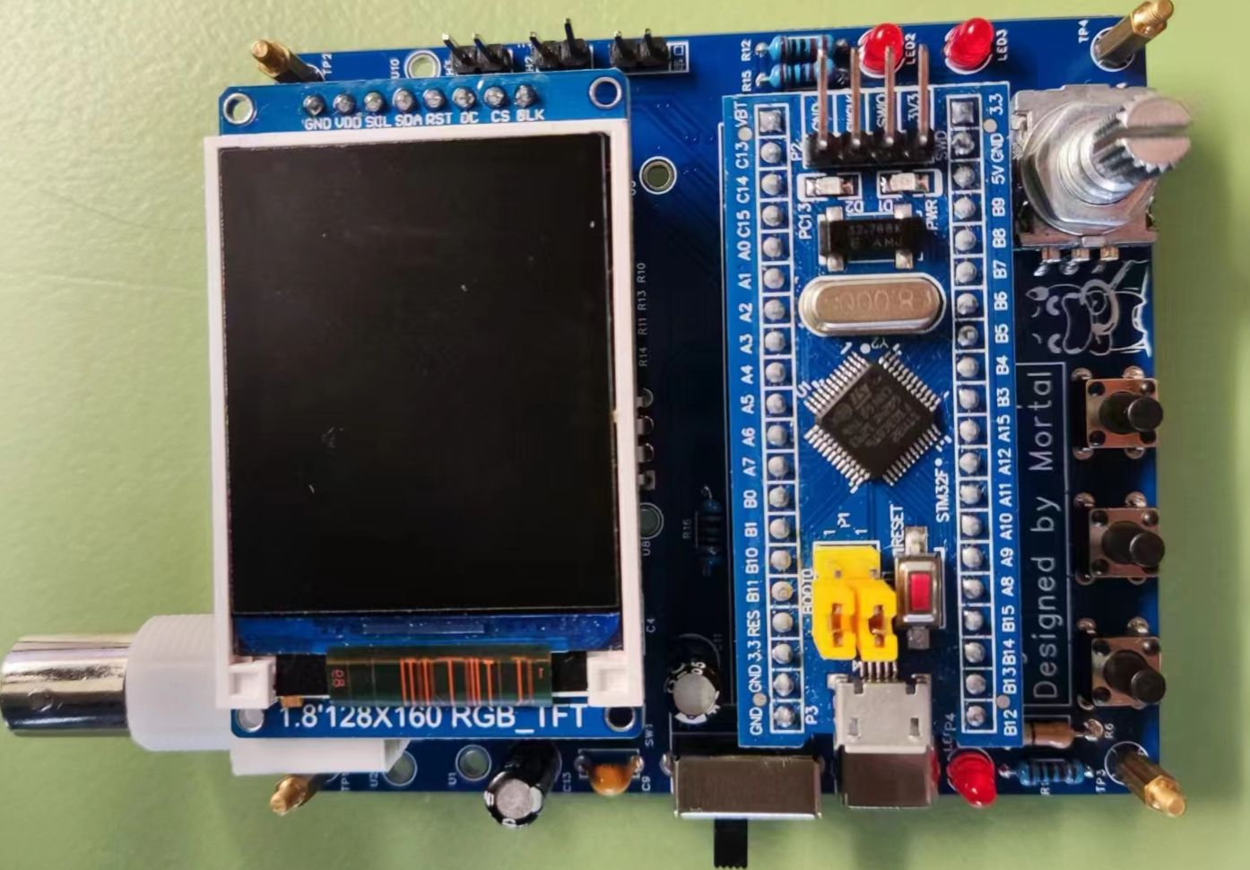

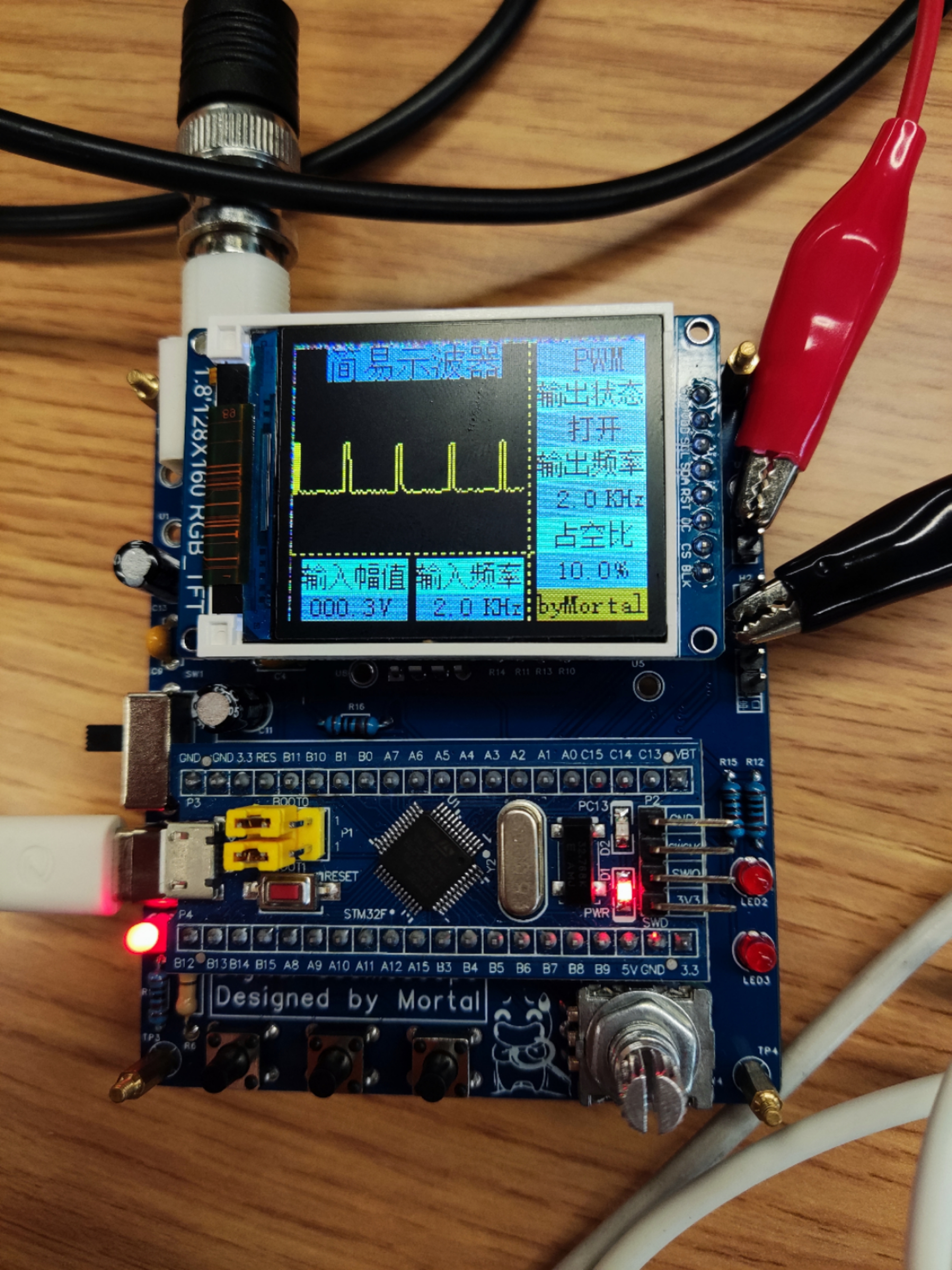

       使用STM32核心板设计一款入门的简易数字示波器项目

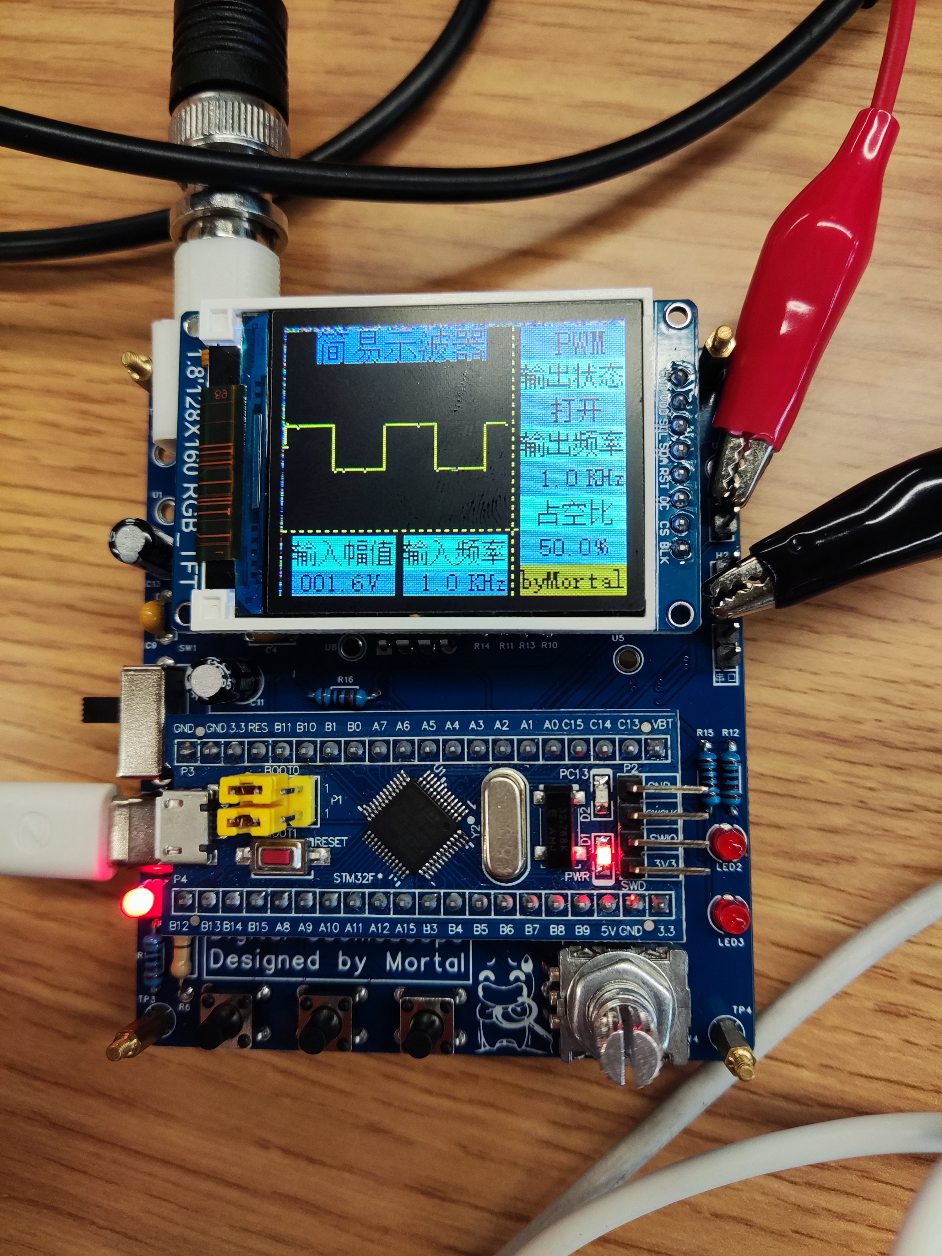

       该项目实现了在1.8寸TFT屏幕显示输入波形、支持通过按键暂停波形显示、支持检测输入波形并显示在屏幕上(通过ADC测量离散的电压值)、支持输入频率测量(通过定时器输入捕获从模式复位功能)、支持输入幅值测量(通过ADC测量电压)、支持按键2按下输出1K-100K的方波信号,每按一次+1K频率(通过定时器的输出比较)、支持通过按键1按下去增大或缩小输出PWM的占空比1%-99%,支持按键3按下一键开启或关闭PWM波
      所有按键都采用了FIFO队列的编程思想,在不使用延时函数和中断的情况下实现滤波,支持长按、短按和多个按键组合按。该项目采用了DMA+ADC快速地搬运数据,实现屏幕的快速刷新,提高帧率。

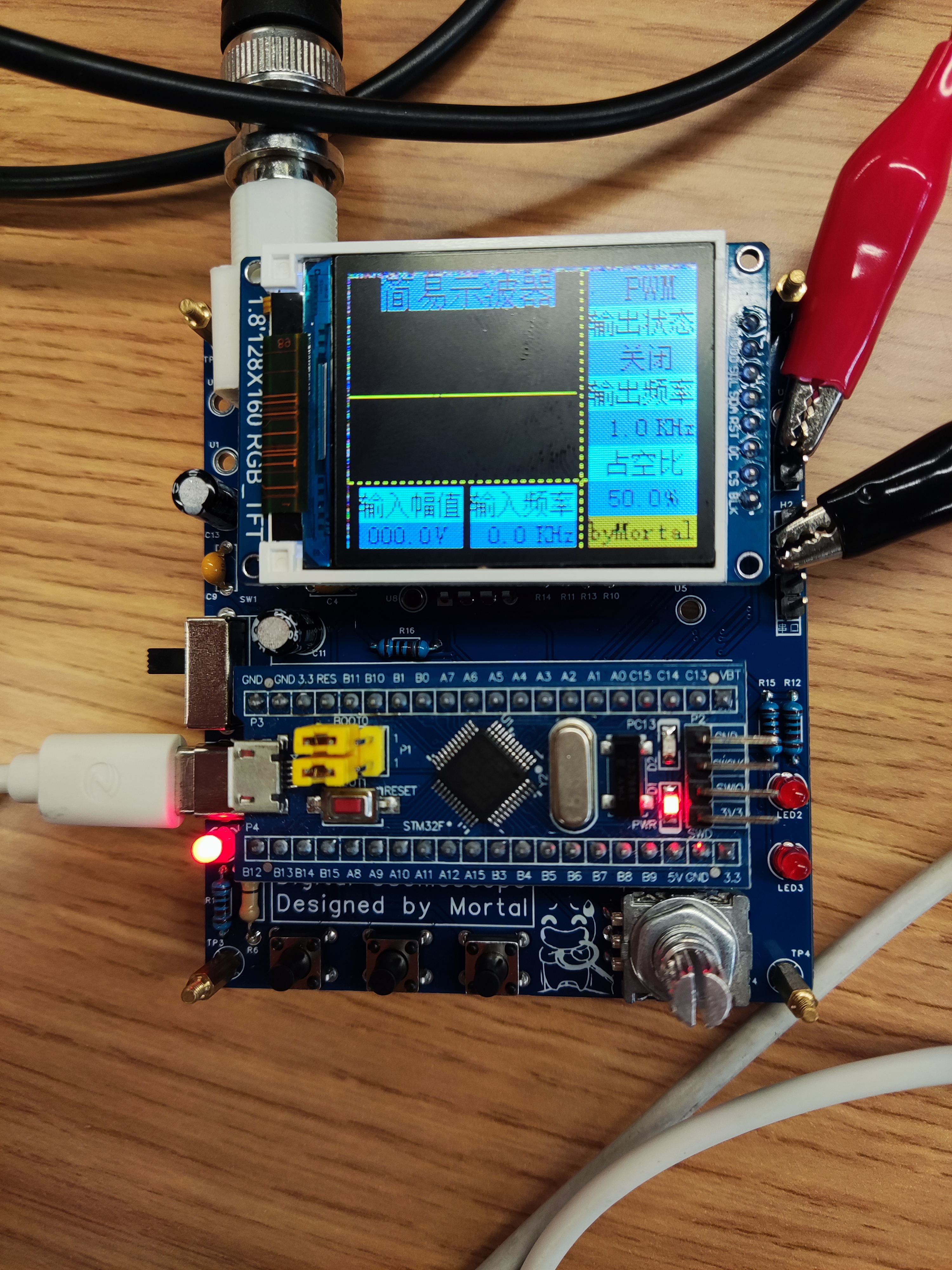

未有输入的显示情况
输出频率1KHz的情况

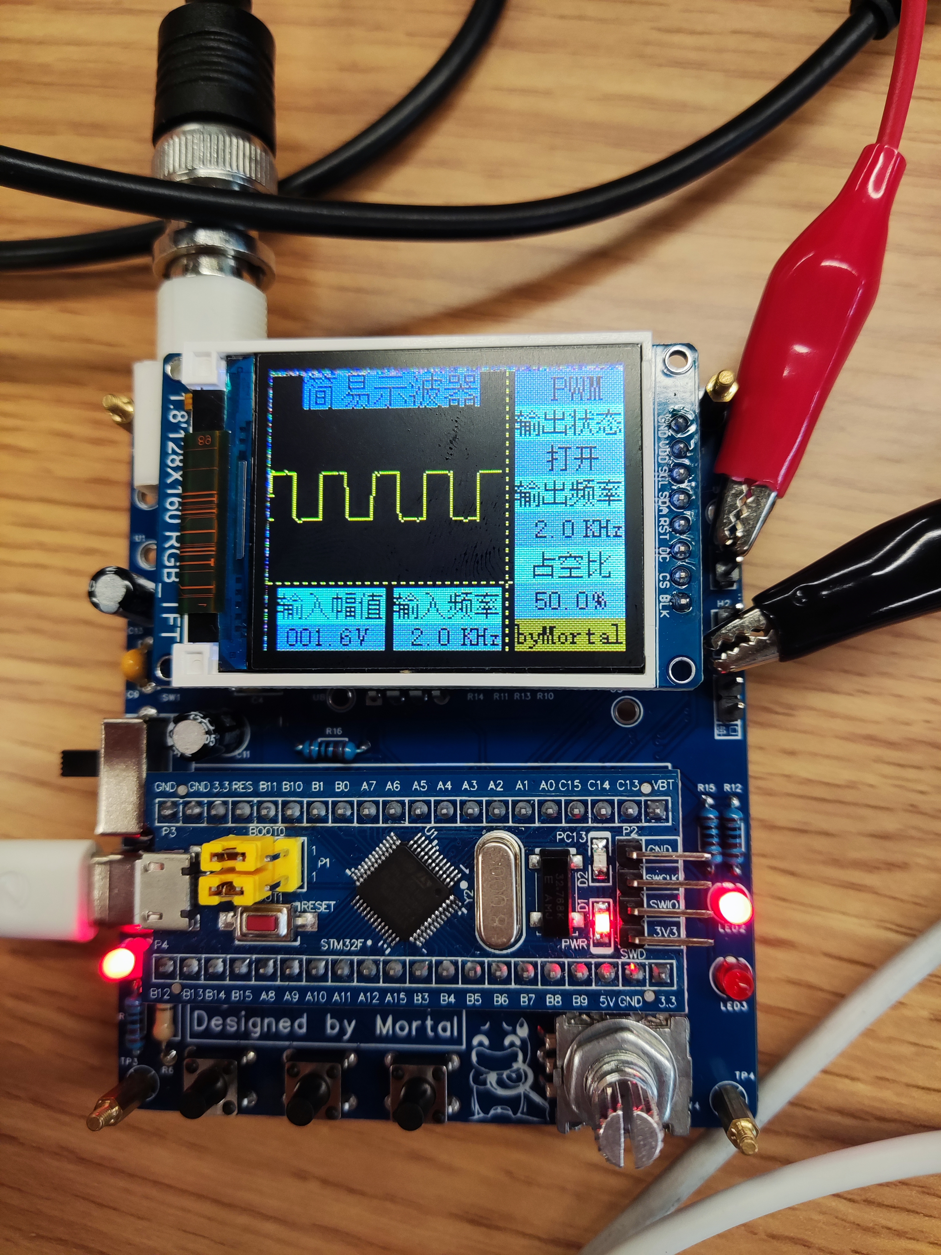

输出频率2KHz的情况

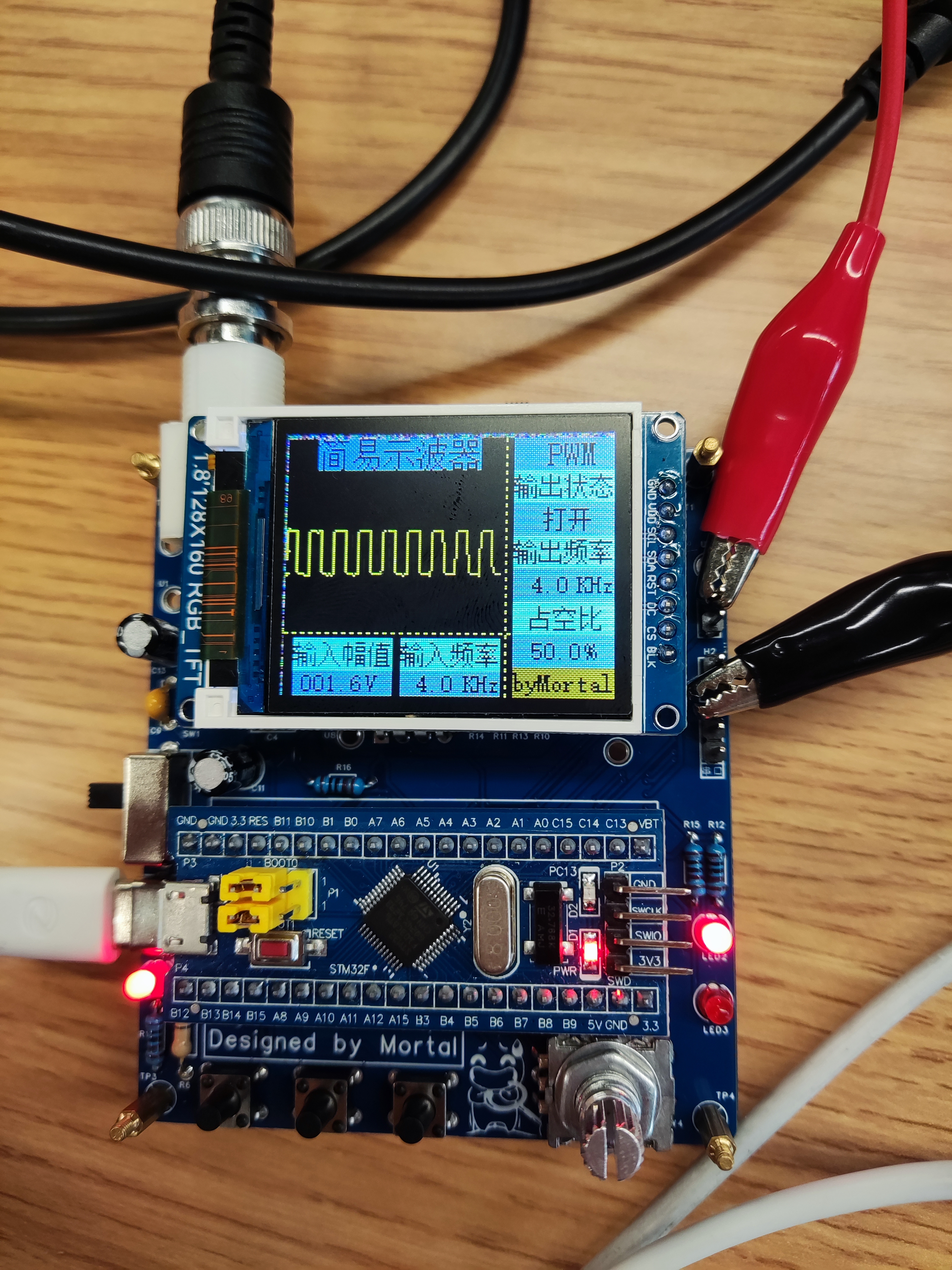

输出频率4KHz的情况

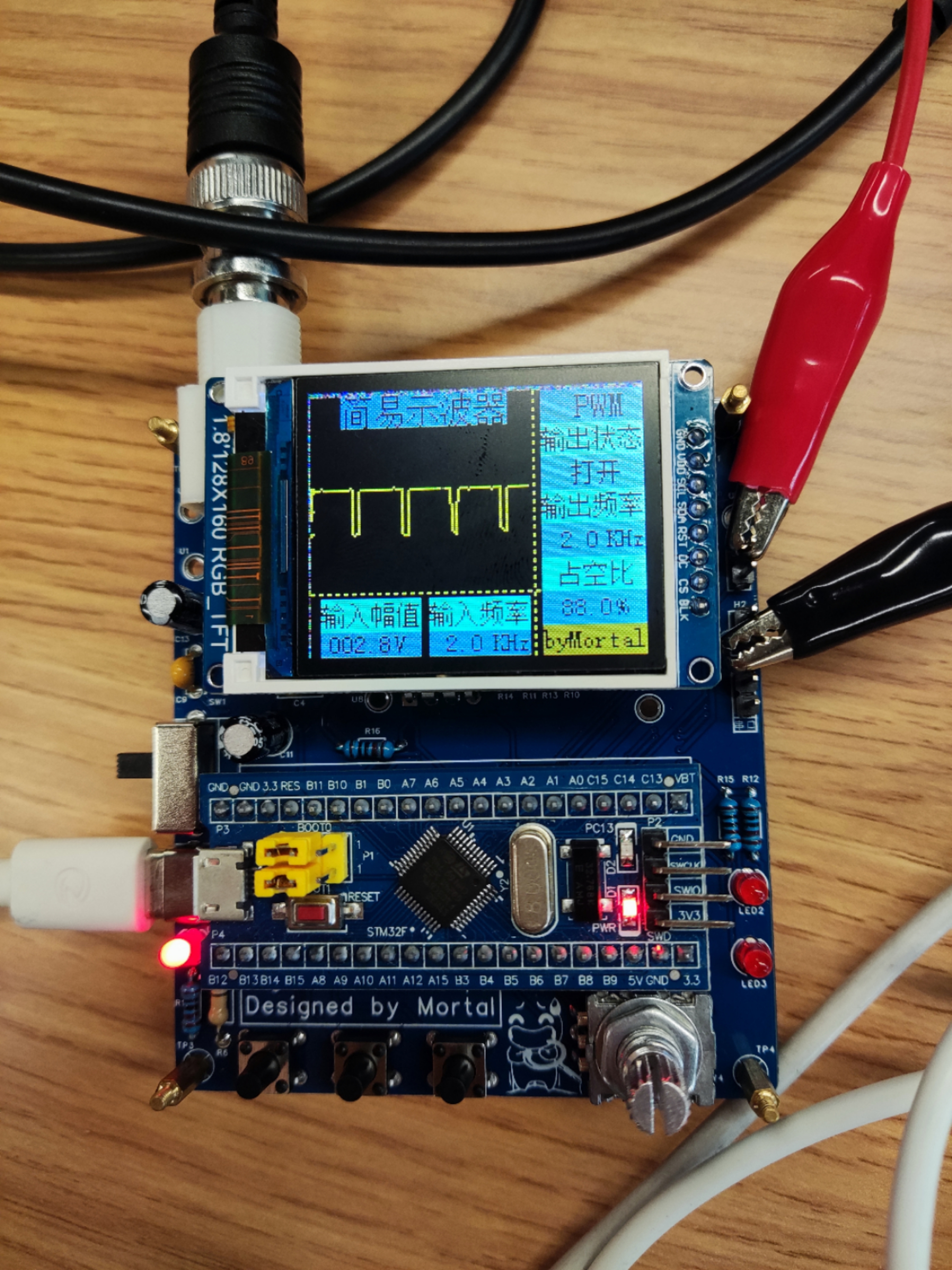

占空比88%的情况
占空比10%的情况
