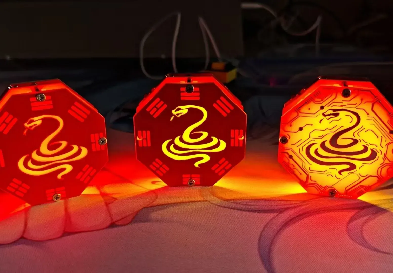

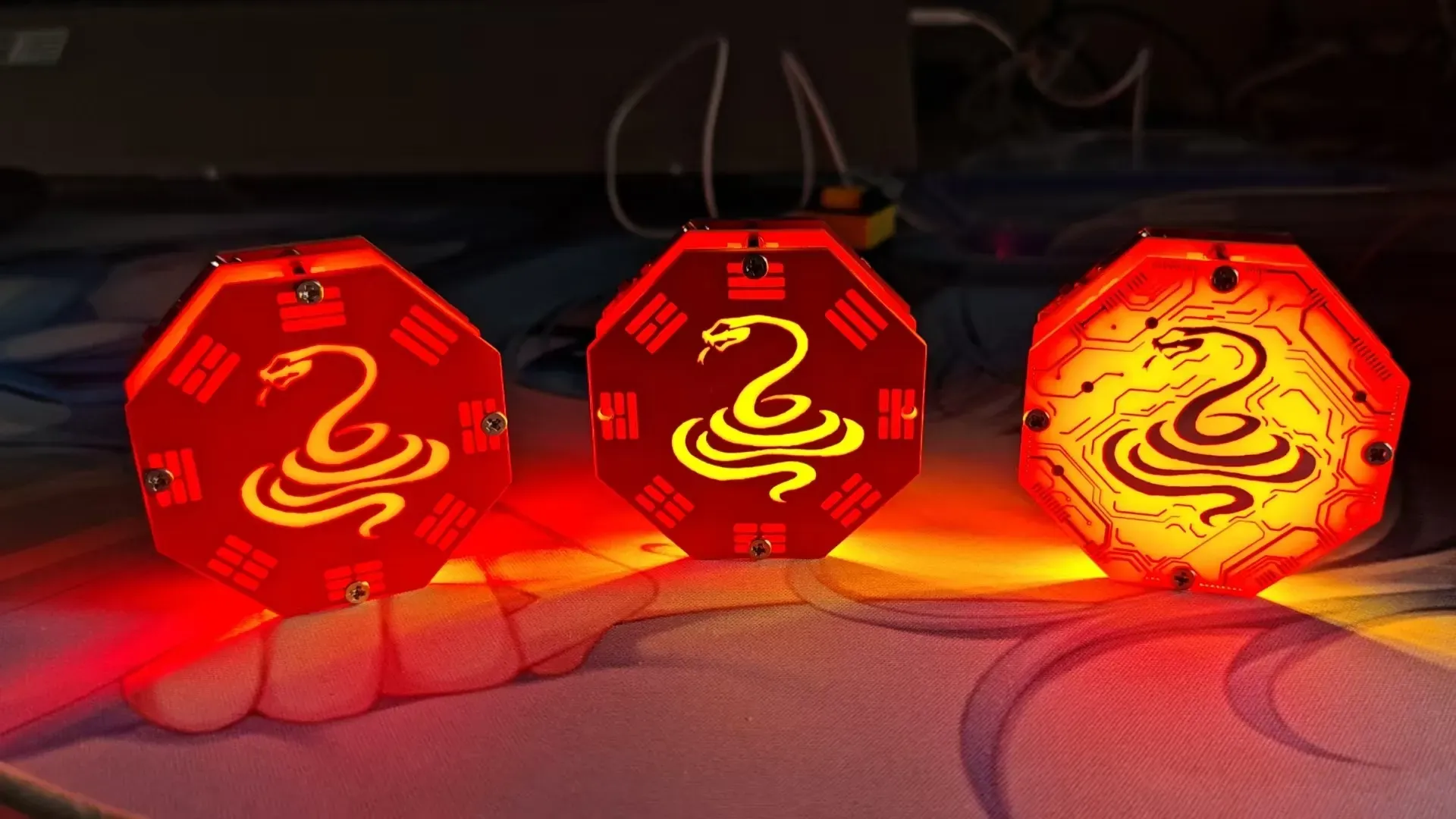

成品:
蛇符咒全家福(两个橙色灯,一个红色灯)

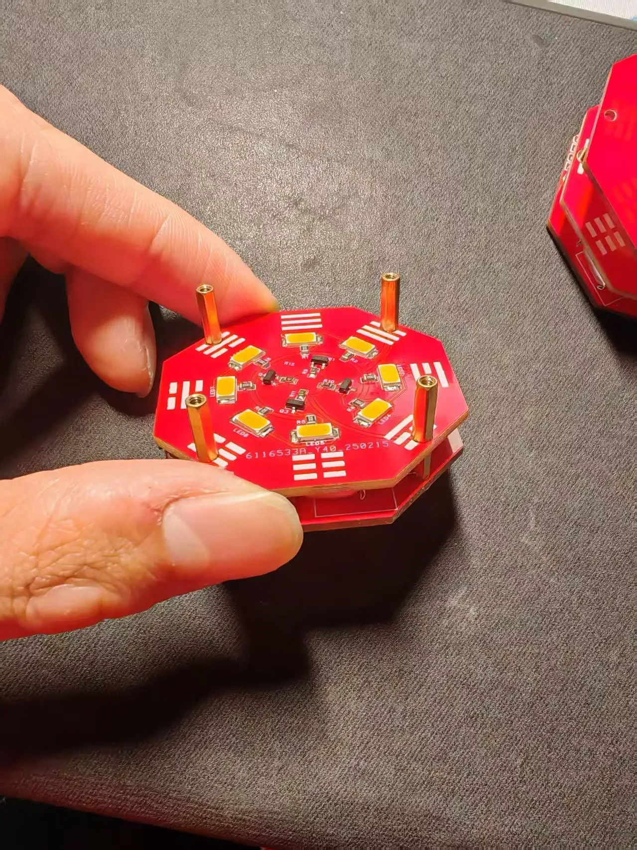

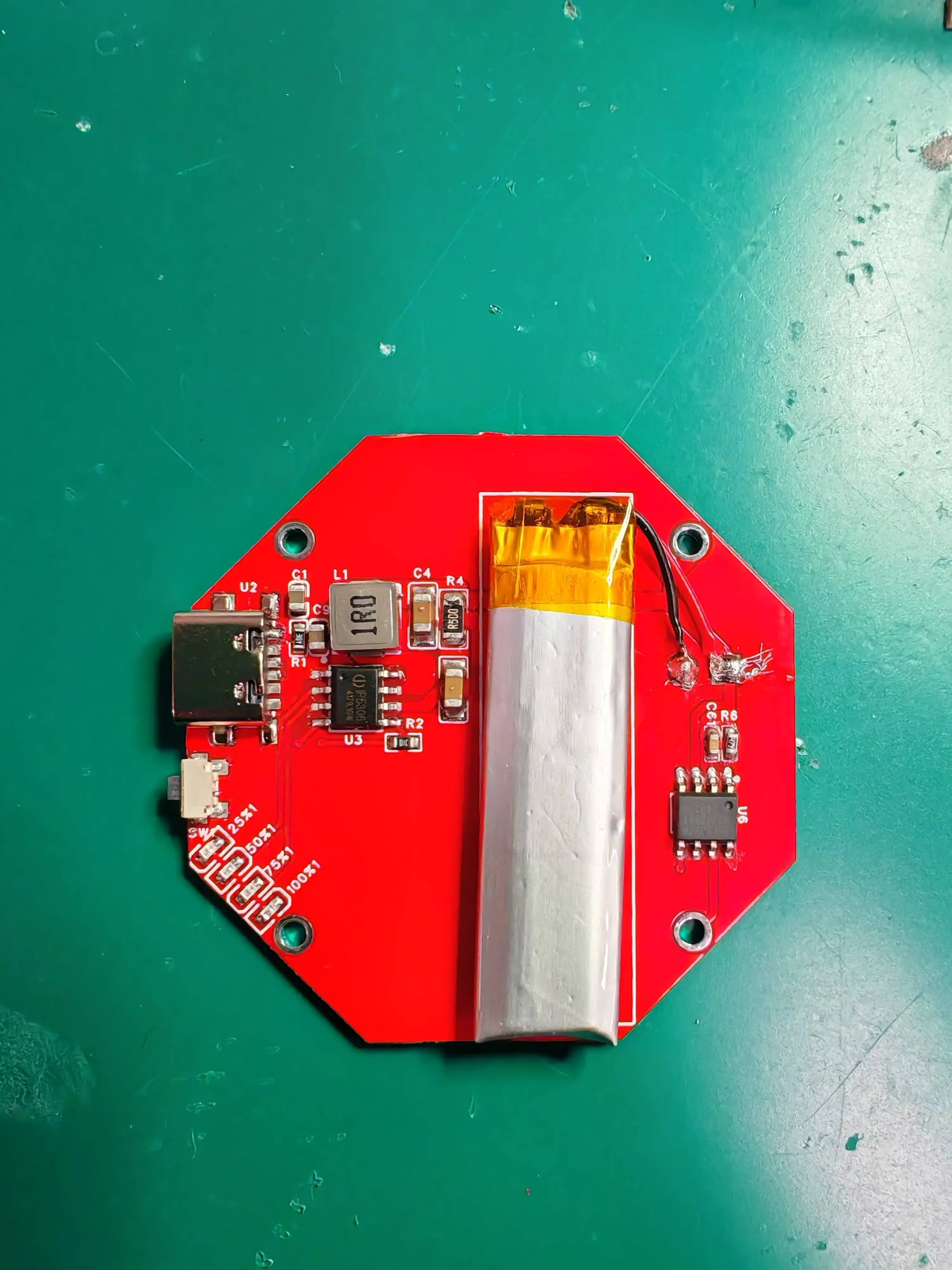

       收到板子后,先掰开,得到四块板子,需要用锉刀将边缘打磨平整。四块板子中有两块是图案,按照个人喜好选择用哪一个。另外两块上面有电路,需要焊接。焊接电池时注意正负,不要焊反。焊接LED时注意极性,有缺口的一边是负极。
       焊接完成后底层如图:
接着打上螺丝(M2×4)和单通铜柱(M2×6+5):
先别急着继续组装!用万用表测试右下角的焊盘电压,若不为0,则触摸底面圆形焊盘,直到其电压变为0!否则很可能会烧芯片!!

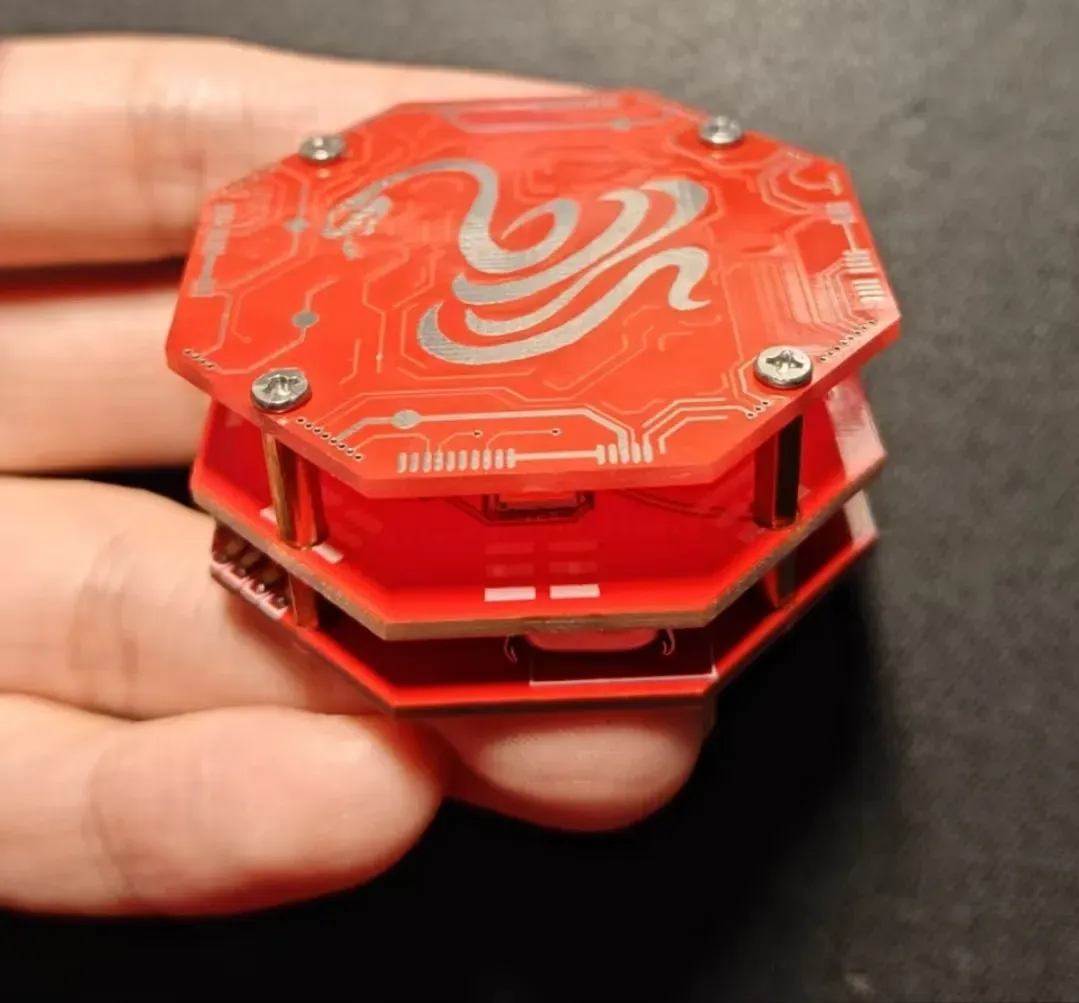

接着组装第二层灯板,并安装双通铜柱(M2×10),注意引脚要对应!否则短路烧坏元器件:

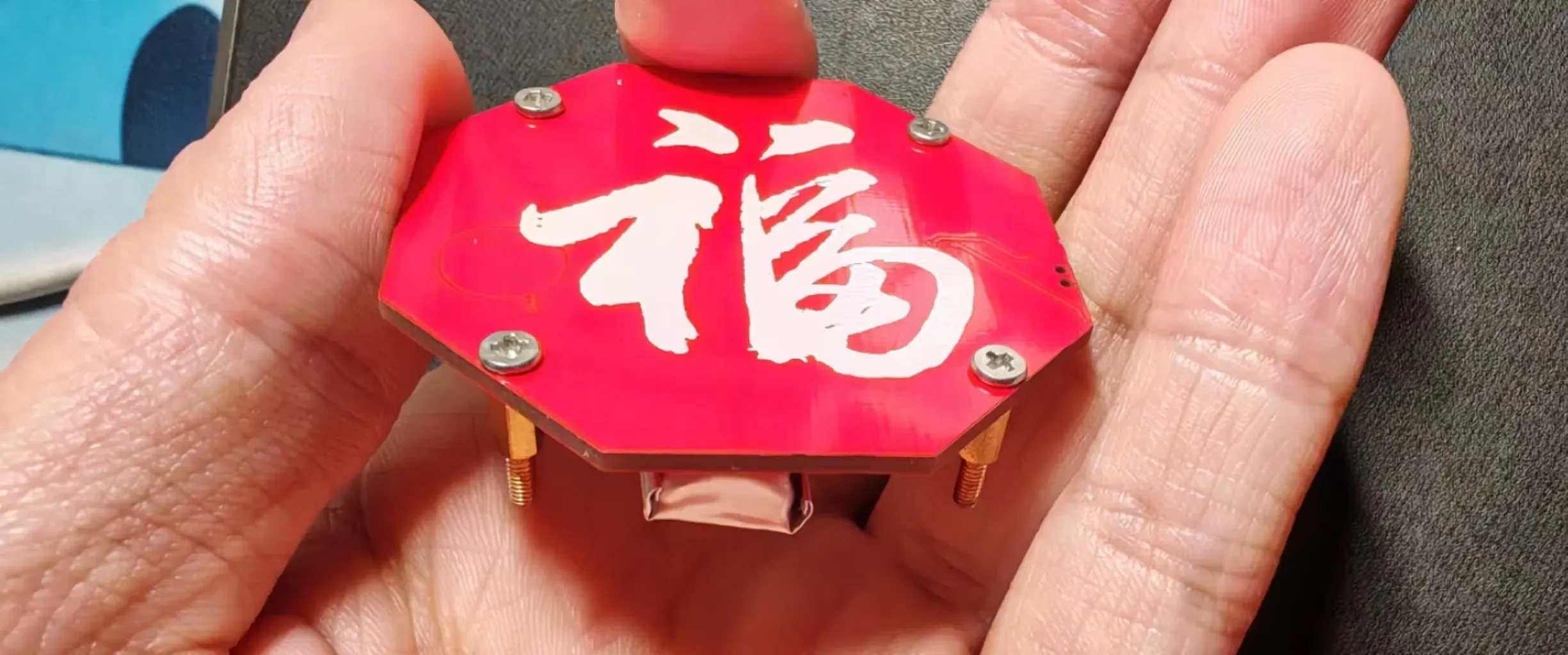

最后组装顶层图案,打上螺丝,完成!这时候试着触摸一下底层的焊盘,看看灯会不会亮起。
