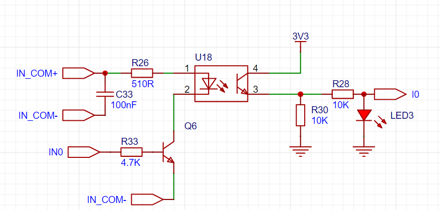

光耦输入
默认输入低电平,通过LED指示输入状态

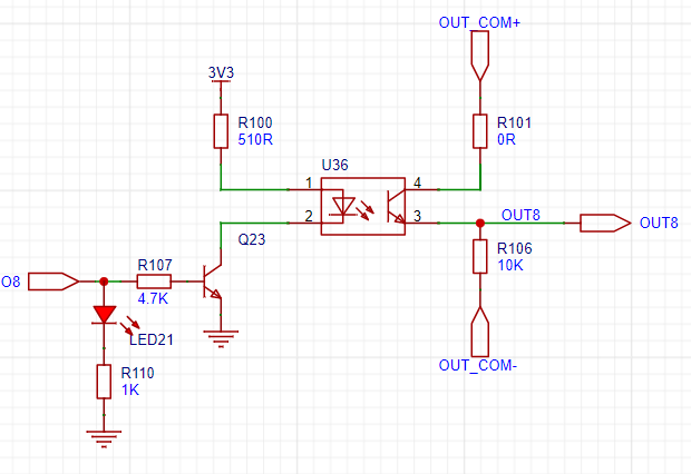

光耦输出
通过LED指示输出状态

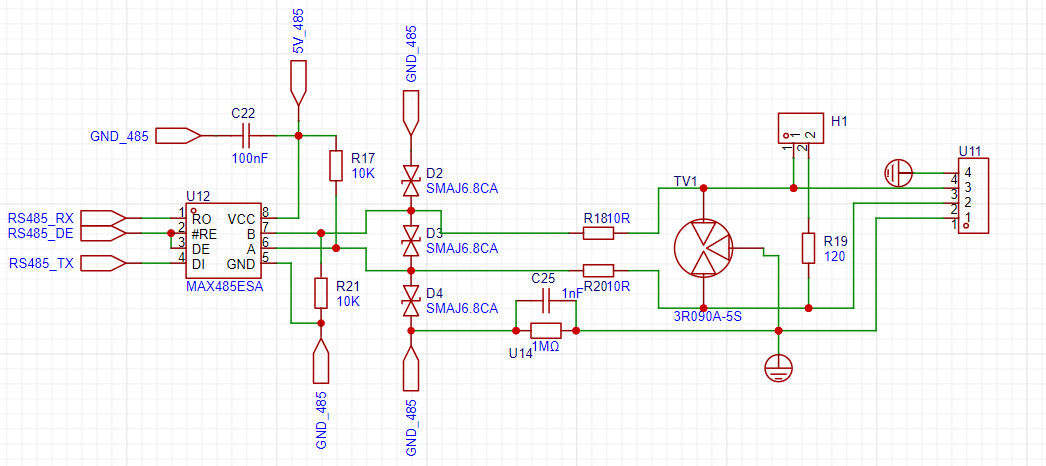

隔离485
需要使用终端匹配电阻时短接H1

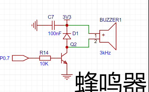

蜂鸣器
