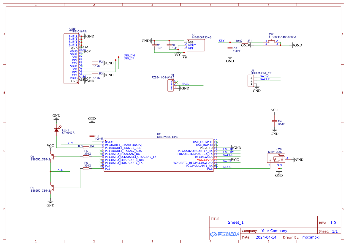

用来测试键盘延迟 ,源自MM家开源的键盘延迟测试器
简介:用来测试键盘延迟 ,源自MM家开源的键盘延迟测试器
LGPL 3.0
创建时间:2024-04-14 15:08:04更新时间:2024-06-19 14:51:55
用来测试磁轴键盘延迟,仅支持测试sot-23-3封装的霍尔的磁轴键盘 ,源自MM家开源的键盘延迟测试器,并小改了一下电路跟代码(因为有小板子强迫症),已征求得到MM家狸花的同意
呃,附件的hex是我改过的,因为测时间都是在电脑上完成的,单片机的时钟准确程度我认为没差别,所以把晶振删了,改了下代码。附件的开源资料里面的固件跟代码是原先的,附件单独的hex跟工程是我改过的
PS:板子打完我又改了下,把东西全放正面了
修改了下封装,方便打个玩玩
