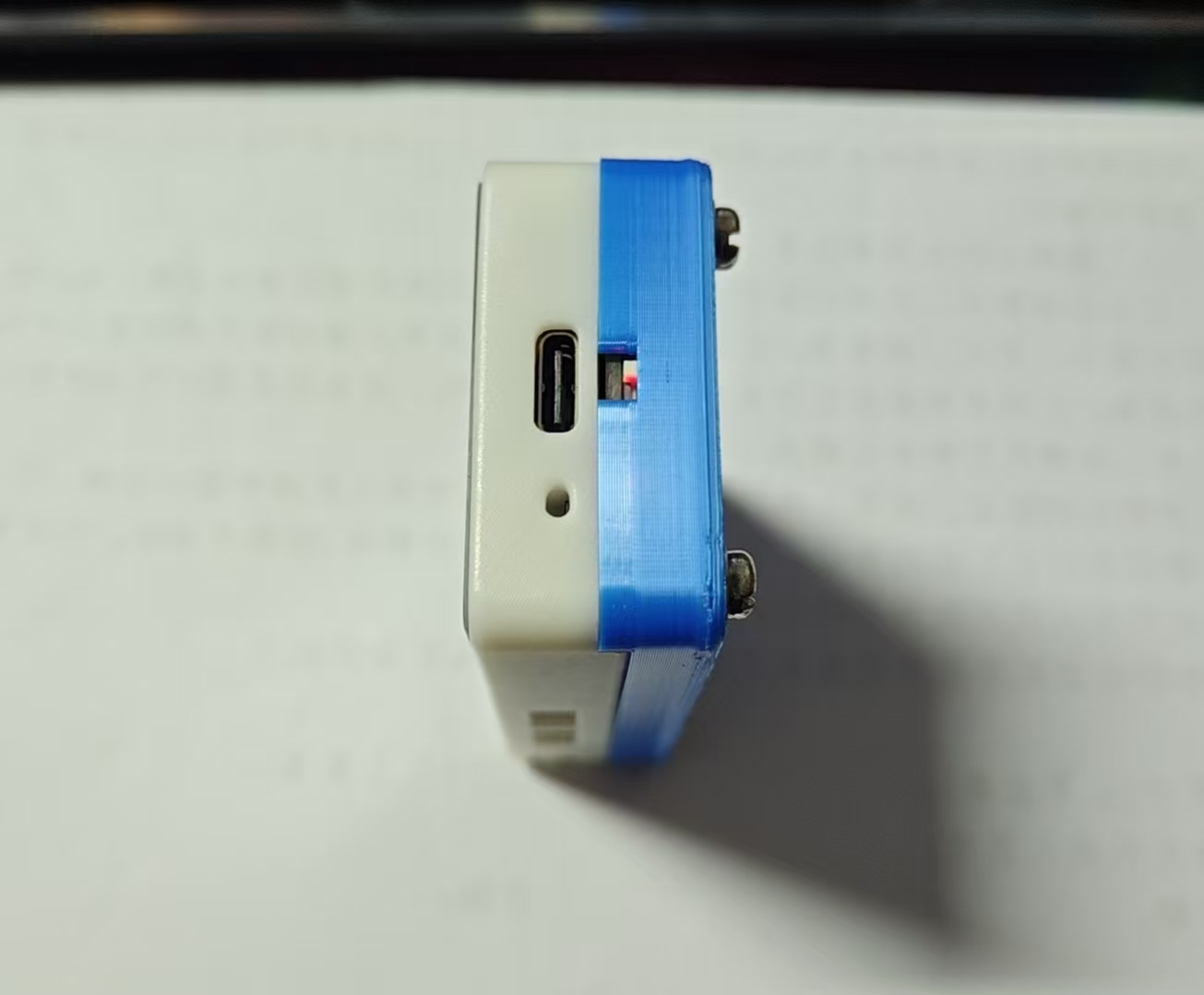

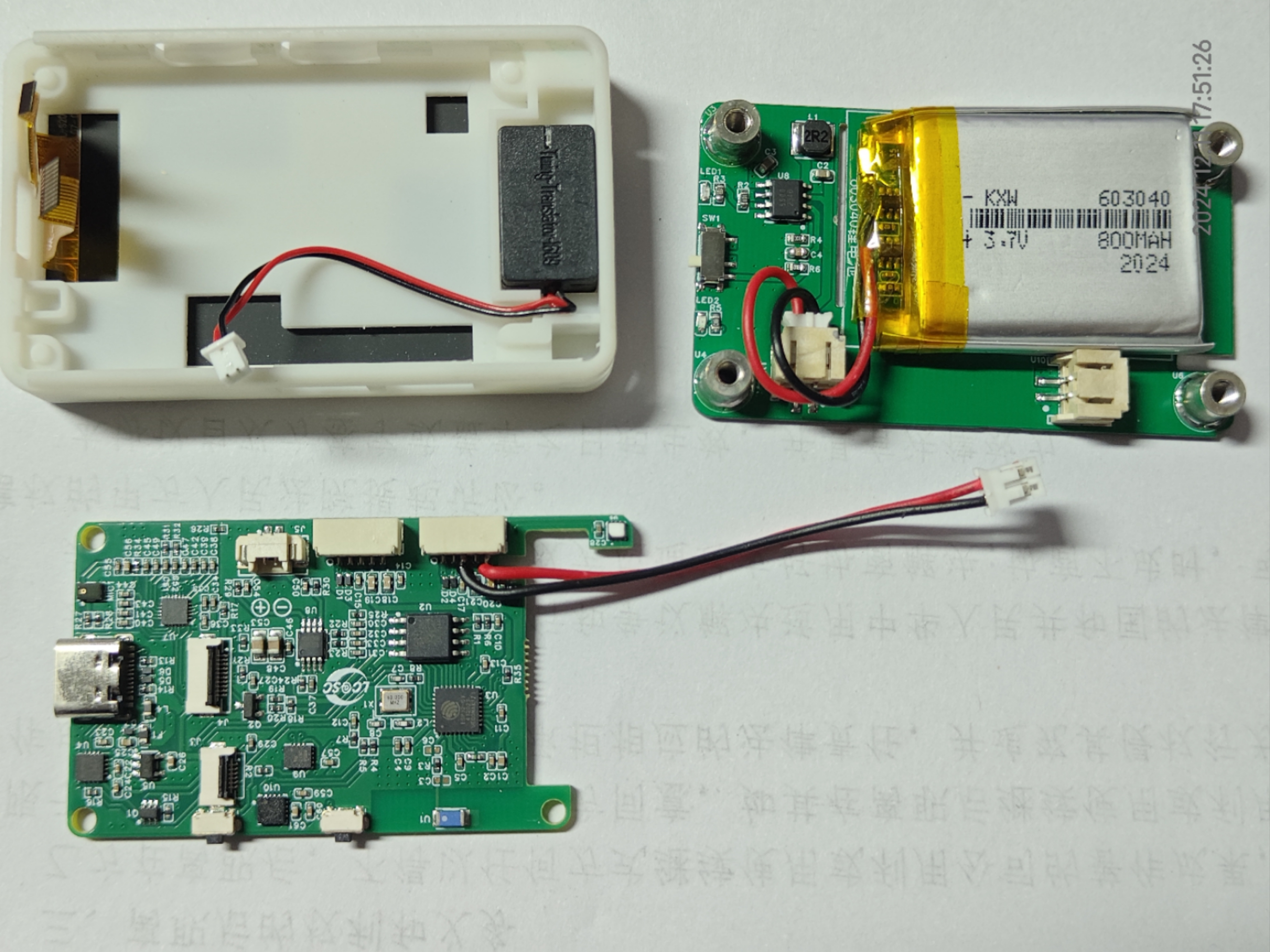

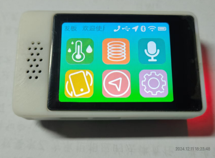

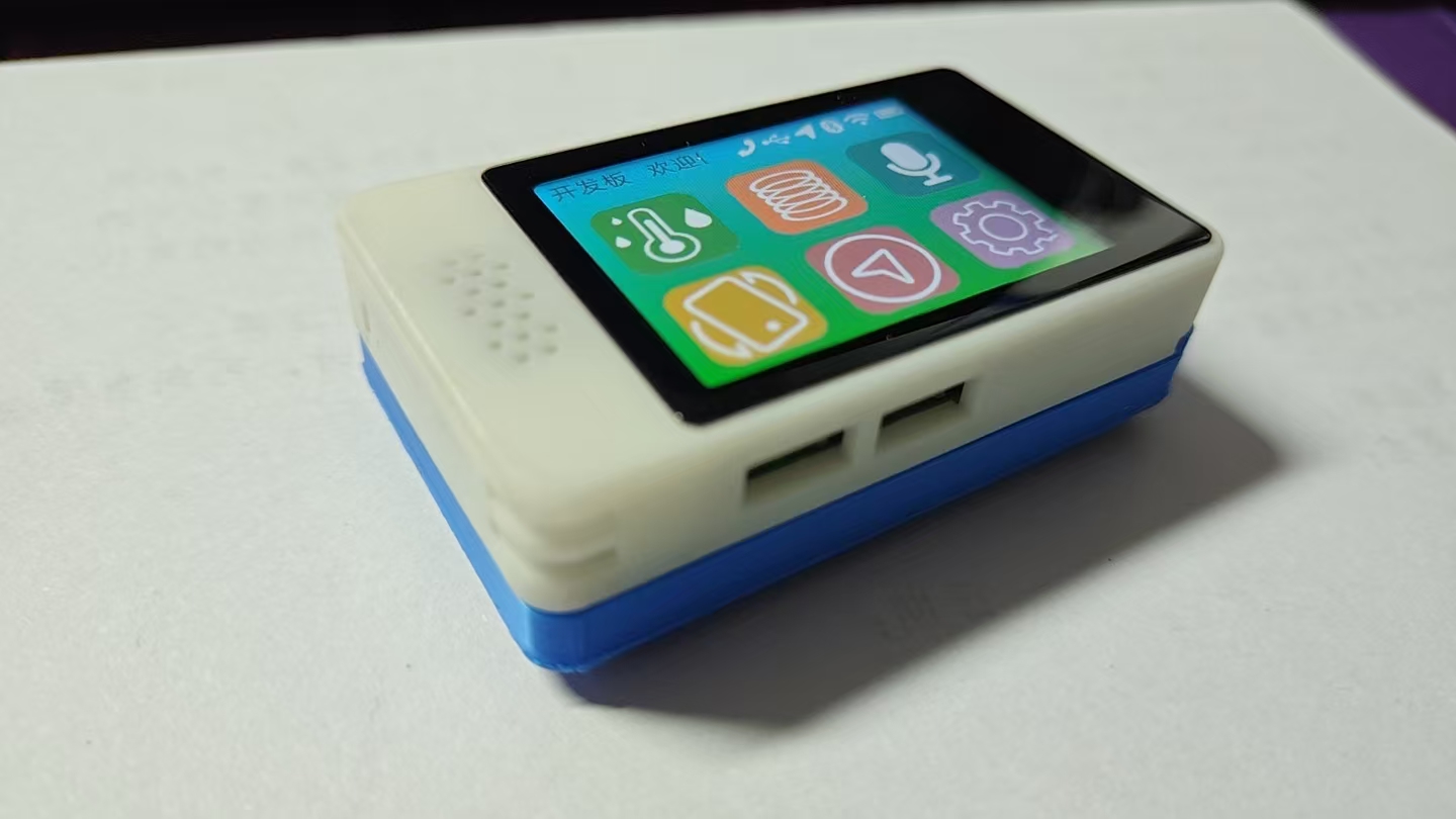

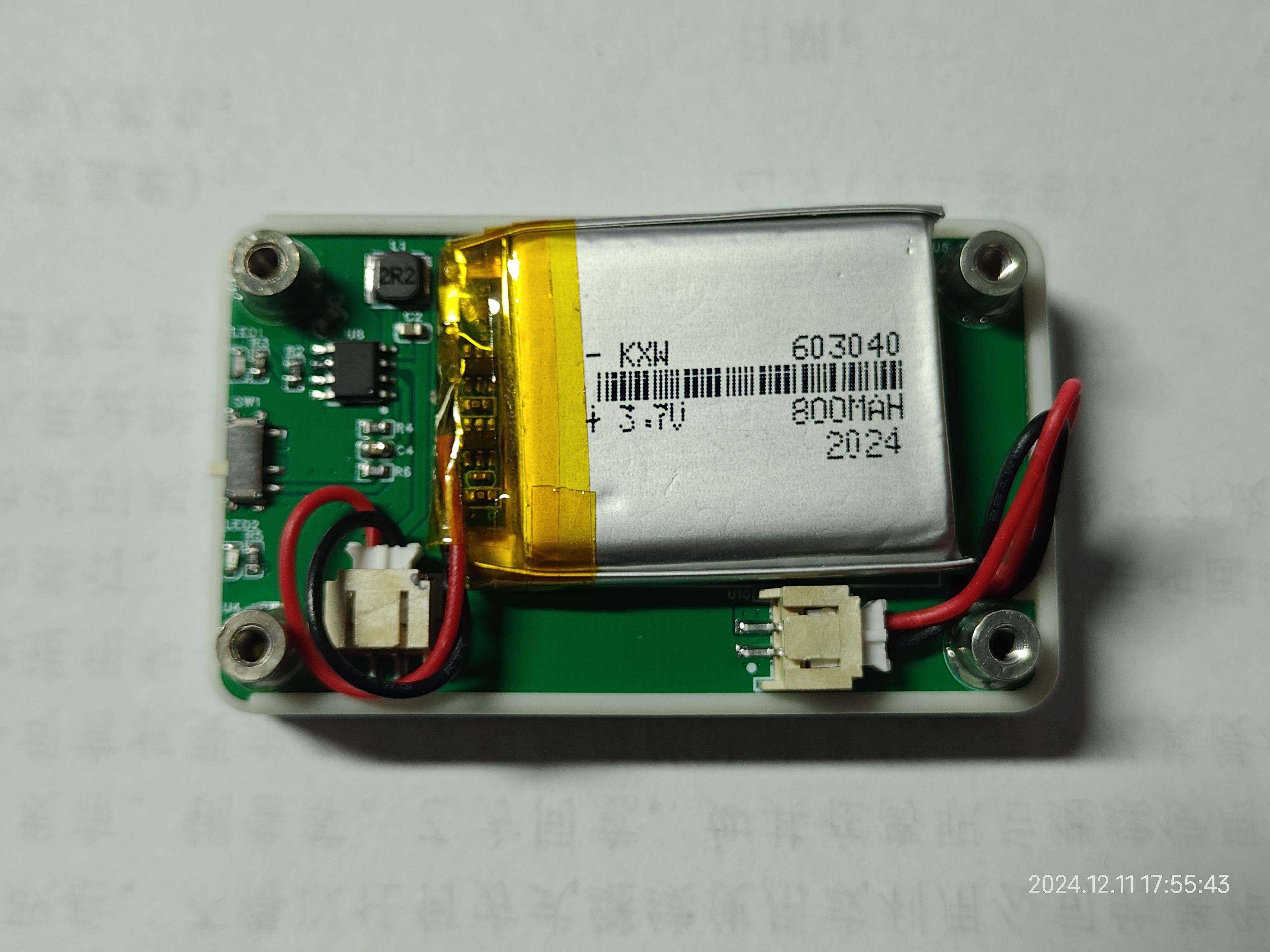

专门为实战派ESP32量身定做的锂电池充放电拓展板,只需要在原来基础上引出一根电源线就能实现充电/放电,让开发板能随时随地使用。
全家福:
组装效果
注意事项
  • 下单电路板时需要注意板厚是1.2,厚了会导致插不进壳子里;
  • 电路板拿到之后建议用锉刀/砂纸打磨一下边框,能更好地推进去;
  • 安装时注意板对板的电源线要塞进喇叭线槽里,在安装过程中可能会被PCB削到线皮;
  • 贴片的螺丝柱需要打磨,否则贴到板子上之后会多出来一截;
  • 开关的柄比较短,可以选用长一点的(我比较懒就不再更换了~

后壳的3D模型已经更新,需要的小伙伴可以拿去打印,欢迎复刻~~~
