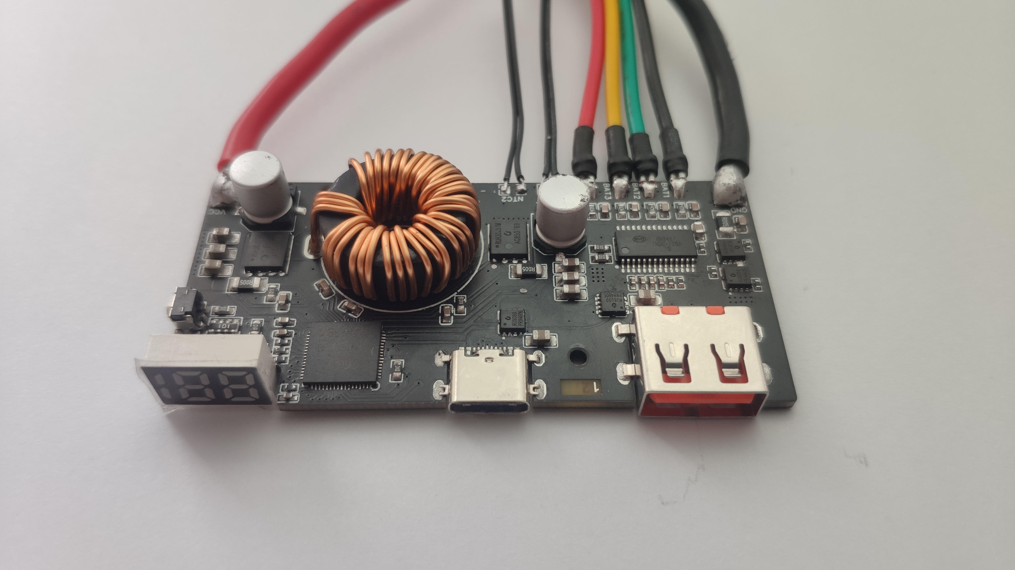

支持4串三元锂电池(TYP 3.7V)
输入输出功率最大100W
集成4串保护板
移动电源部分芯片为IP5389_BZ
保护板部分芯片为BM3451TNDC_T28A
电感链接(点击文字跳转)卧式裸环18MM-10UH-4条0.6线
数码管链接(点击文字跳转)链接内选项均可使用,不分共阴共阳
PW6206-5.0链接(点击文字跳转)5V,SOT23封装

注意!!!大功率输入输出时电池端电流比较大,注意电池选型(单并推荐LG M50T 21700)

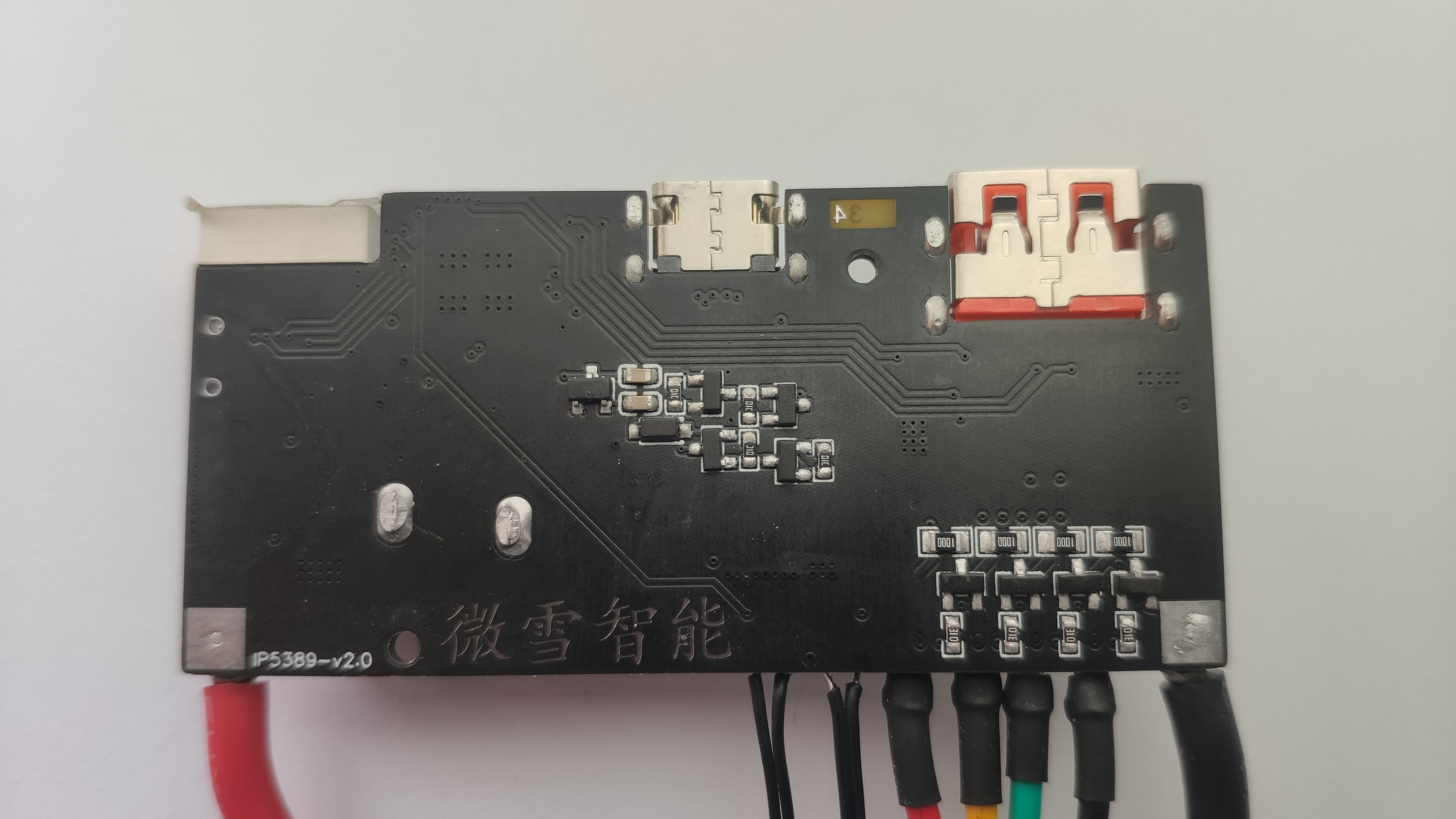

PCB尺寸70*33mm,暂时没有外壳(准备使用3D打印制作外壳,建模中)
“能”字上是灰尘,不是工艺问题
TYPE-A接口协议测试,VOOC DASH协议是支持的,但是低压大电流协议USB表无法测出,QC协议支持QC3.0,最高支持12V输出。USB表也测不出,但是使用是有的
TYPE-C接口协议测试,最大支持PD 20V 5A 100W输出,PPS支持3.3-21V 3A输出
充电测试,由于测试电池组使用的4串1并 2500mAh动力18650电池,所以最大只能85W输入。此时电池端电流5A,2C基本上也是这个电池的极限了
后续可能会更新100W输入输出测试,VOOC DASH协议测试,以及更新外壳3D文件。咕...
