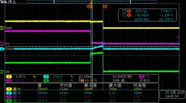

  • 集成专业级保护功能
    • 单模块集成过流保护、温度保护、短路保护、 输入欠压锁定(UVLO)
图3:12V 输入,输出短路保护波形
