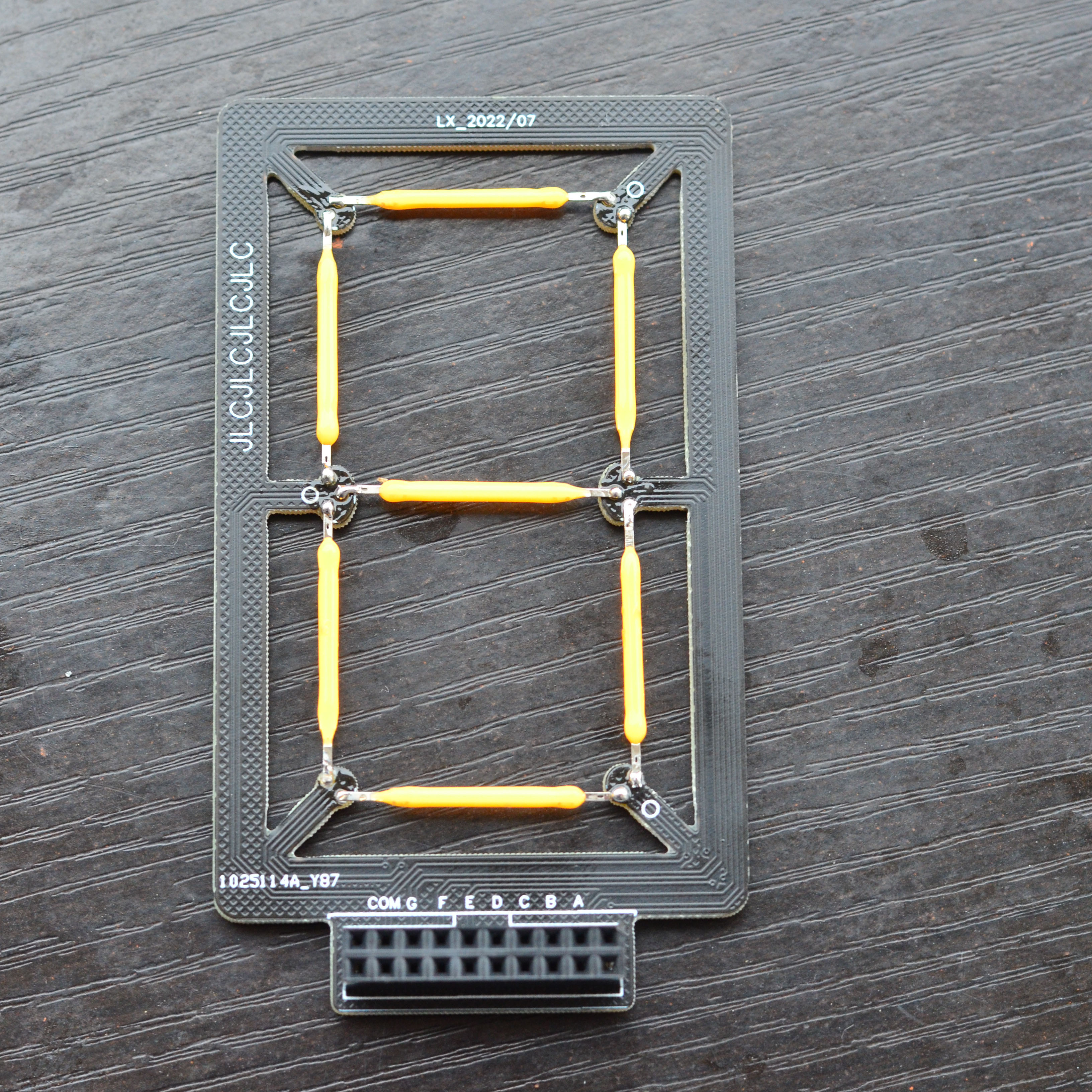

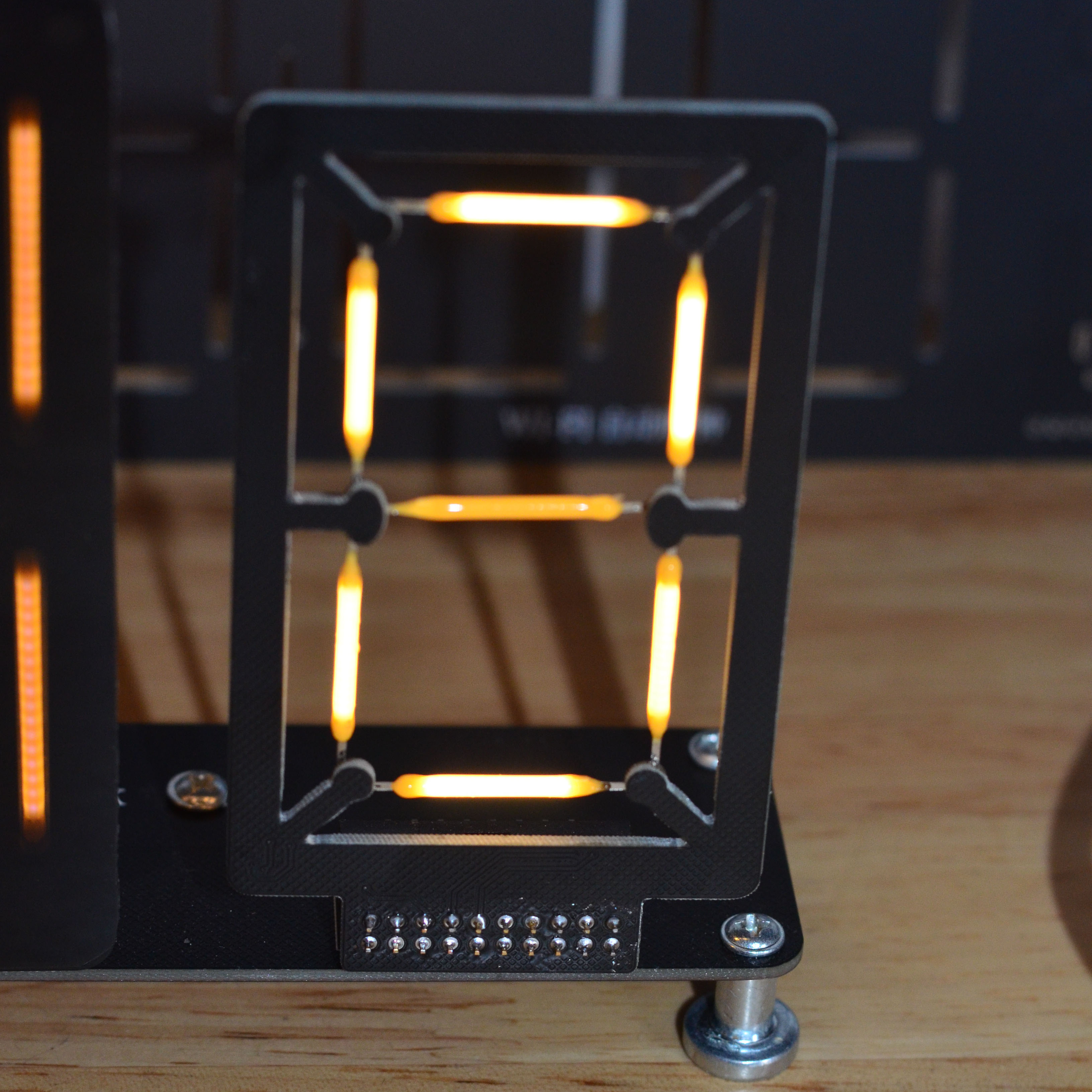

这个 接口定义差不多。。可以通用的 模块 因为线路是独立的,所以可以支持 共阴阳级的

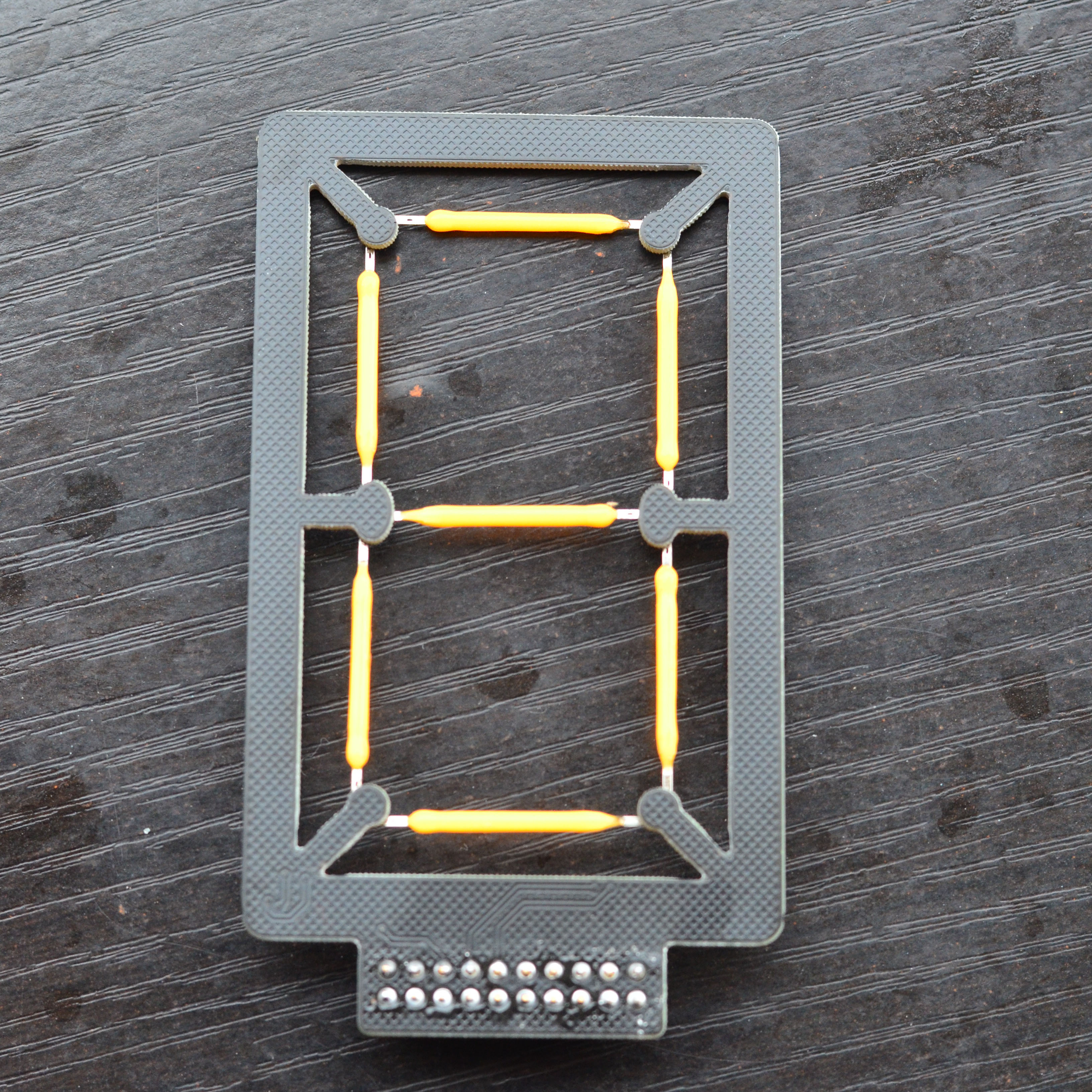

这个外形 轮廓是复刻的(https://oshwhub.com/yu_chengcheng/16mmled-shuo-ma-guan)抄了点作业。。
因为轮廓关系,焊盘位置偏小和紧凑 对小白焊接有提升(轮廓关系 看的出来,锣边比较毛的 谢谢嘉立创让我们实现了diy电路 软件 硬件一站搞定)
上双排针的是为了加强连接点的牢固性
