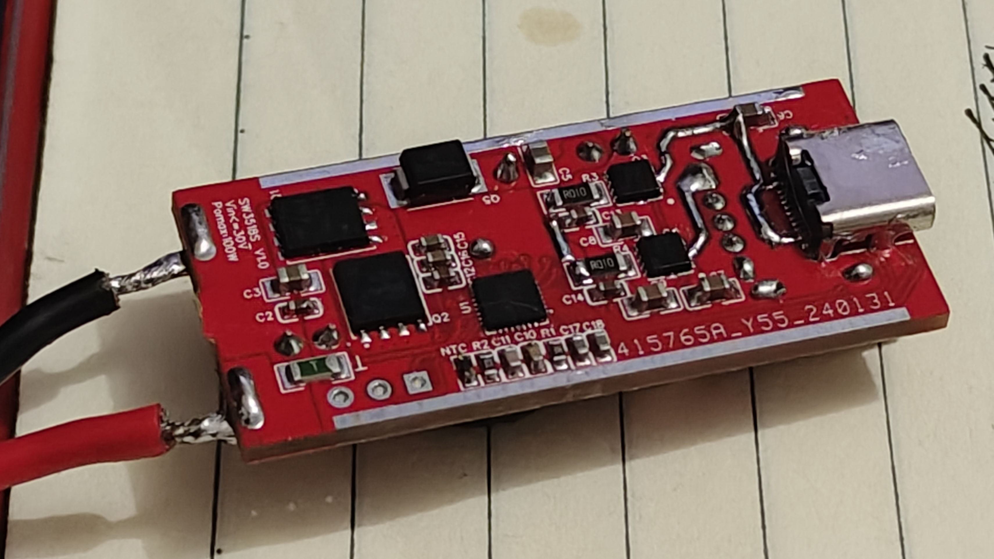

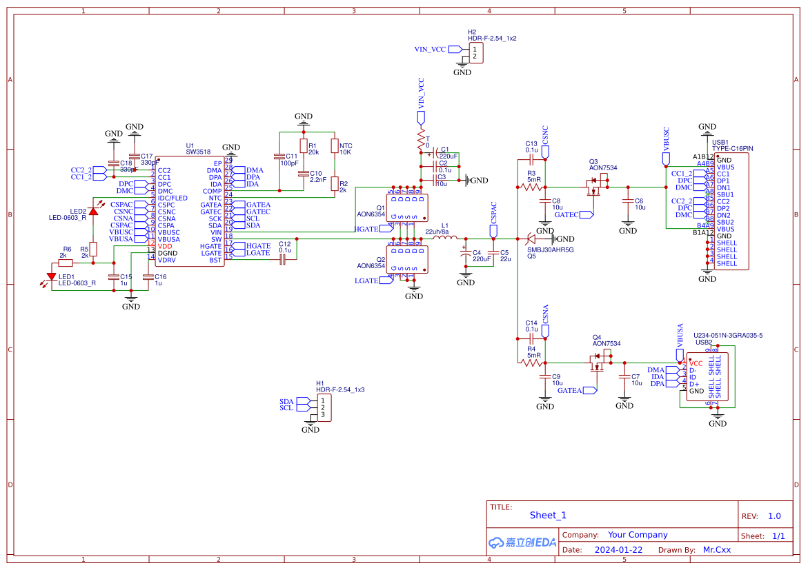

此模块输出采用A+C方案
Type-A 口支持 QC3.0/QC2.0/AFC/FCP/SCP/PE2.0/PE1.1/SFCP/VOOC 快充输出。
Type-C 口支持 PPS/PD3.0/PD2.0/QC4+/QC4/QC3.0/QC2.0/AFC/FCP/SCP/PE2.0/PE1.1/SFCP快充输出。

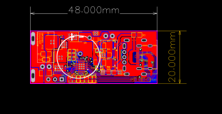

此模块还预留了I2C接口通讯,后续将用于做桌充的数据显示,如若不需要可以不焊接或者删掉

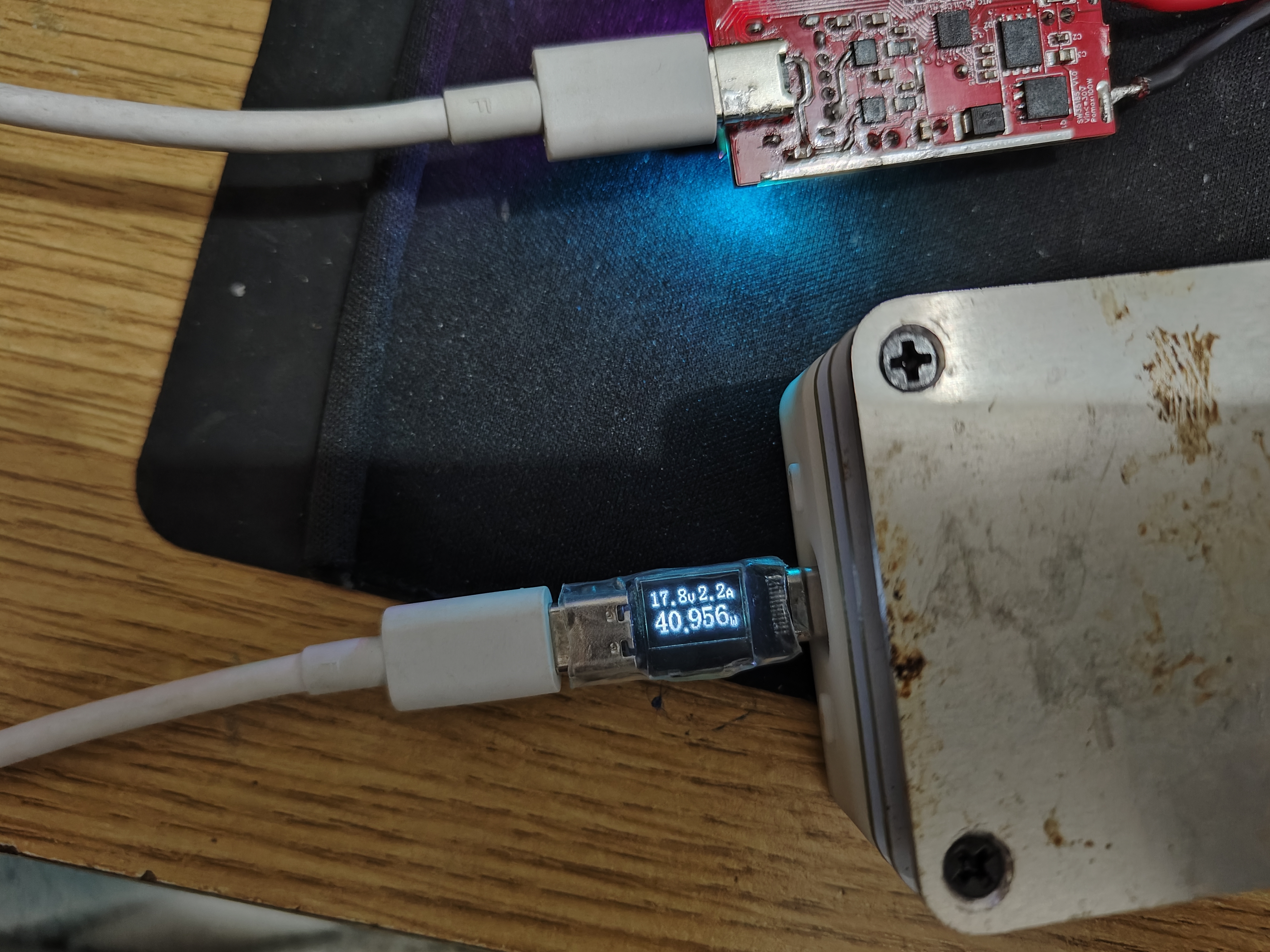

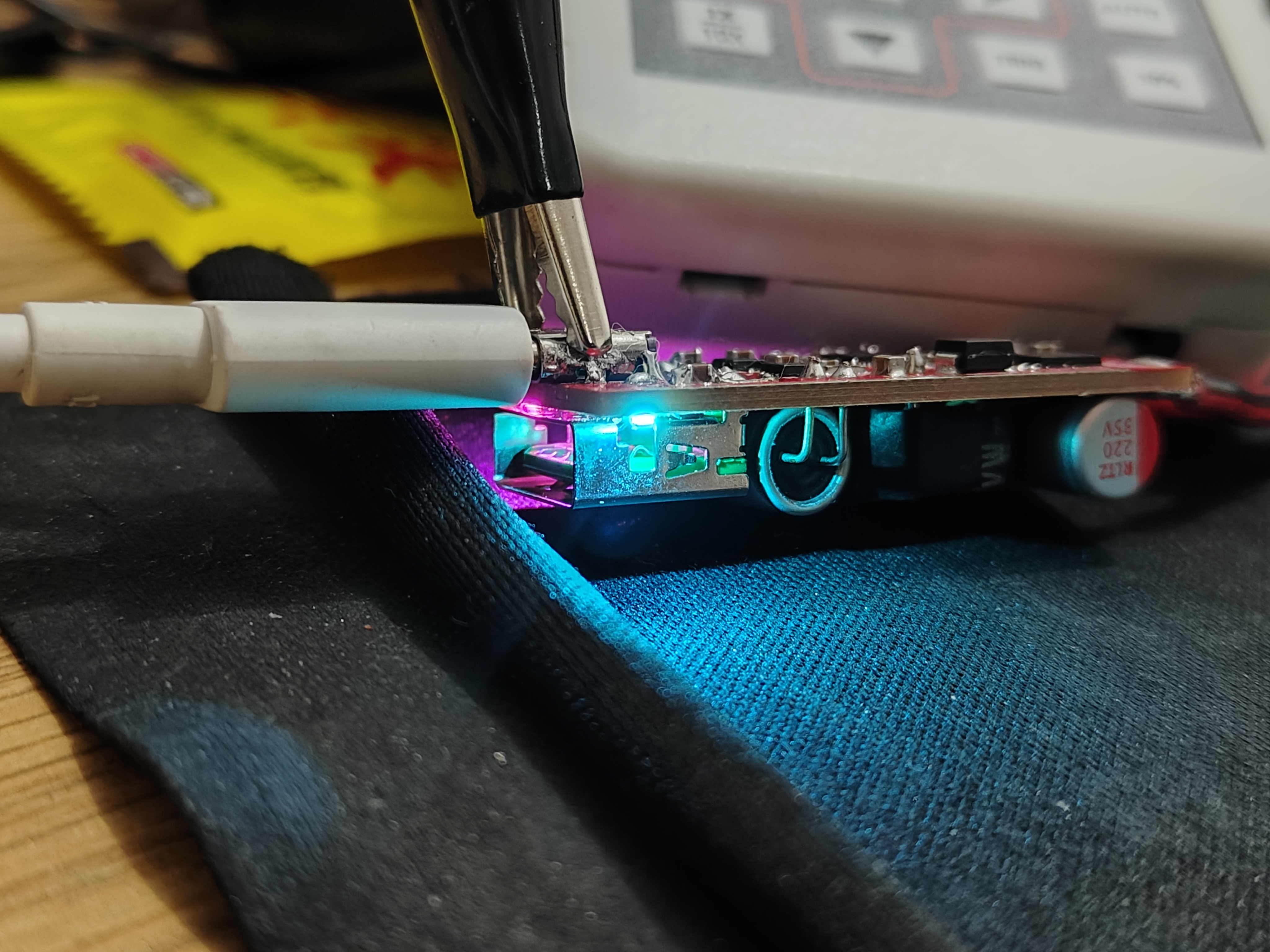

现暂时无法测量满功率数据(手头没有pd100w的设备),粗略测量40w长时间工作几乎无温升(手感测量,室温22度左右)
示波器太拉了,噪声太大,就不出纹波图了,手头有好点仪器再补了。
这里指示灯建议冰蓝和粉红,因为这两个色太有氛围感了!!!!!!
这个方案小白谨慎复刻,毕竟qfn-28封装考验手艺!!!
注意事项:
1.在输出mos两侧的电容为4.7uf/10uf,个人建议上10uf(必焊),如果对纹波要求不高自然是可以上4.7uf(0805)和普通电解电龙(220uf)(节省成本)
2.为降低电感发热,这里用的是50125的22uh电感(内阻14mΩ左右)
3.mos用的aon6354(耐压30v,导通电阻3.3mΩ@10v),显而易见耐压较低,故输入最好不高于24v,亦可换csd18540(耐压60v,内阻更低,价格更便宜,但是开关损耗可能更大)
