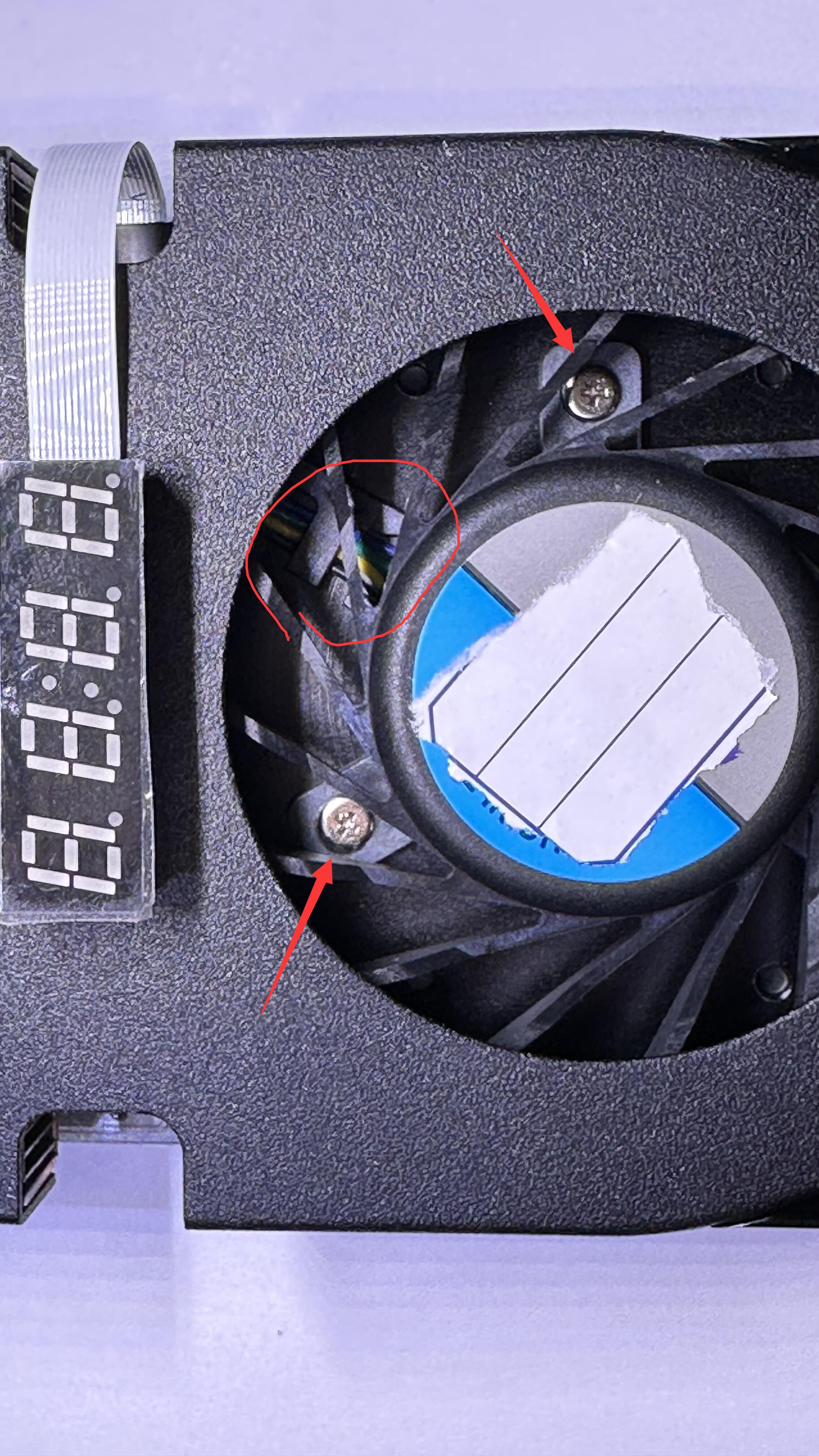

焊接组装注意事项:
安装注意事项:散热风扇插座需要如图焊接,否则会很高
散热风扇需要拆掉三颗固定螺丝后旋转一下位置才能将风扇线藏在里面不外露
此电感温度较高需要在下面垫一个导热垫至铜管
