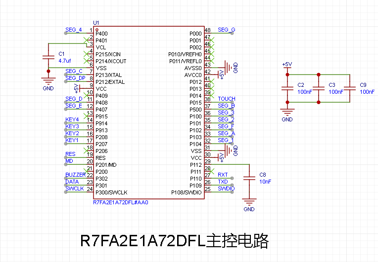

基于R7FA2E1A72DFL芯片的桌面电子时钟设计,采用DHT11温湿度传感器采集环境温湿度,用四位0.56寸共阴极数码管进行时间、温度等显示。

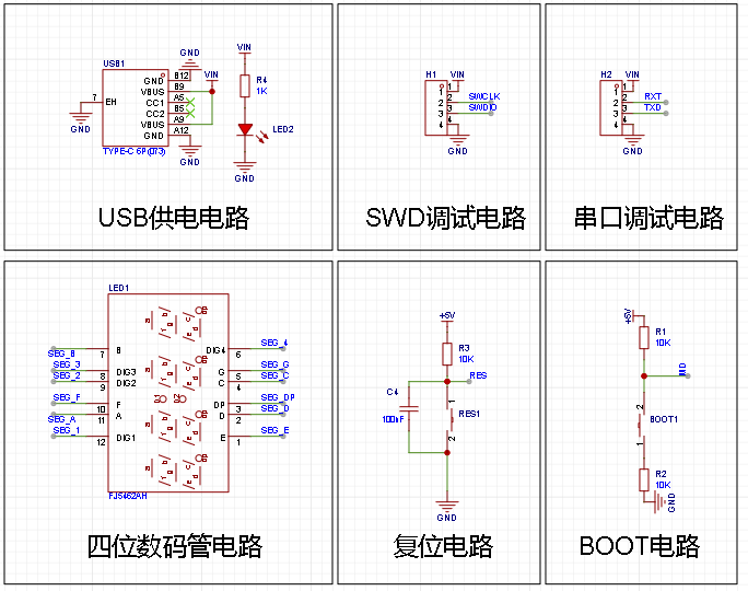

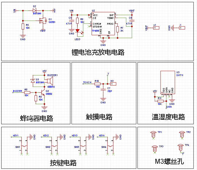

*4、硬件部分
主控电路
